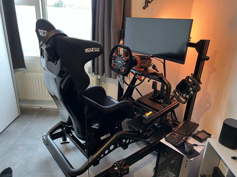

GT Omega RS9 op 2 extra 40x40 profielen als verhoging, zit erg lekker :)
  • Card Nox
  • Laatst online: 23:52
darkreptile schreef op zaterdag 6 november 2021 @ 13:02:
welke stoelen gebruiken jullie op de simlabs?
What he said, moest wel echt even moeite doen om een goede afstelling te vinden.

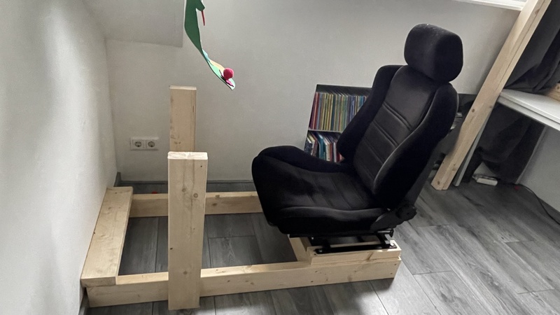

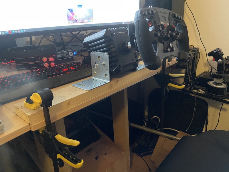

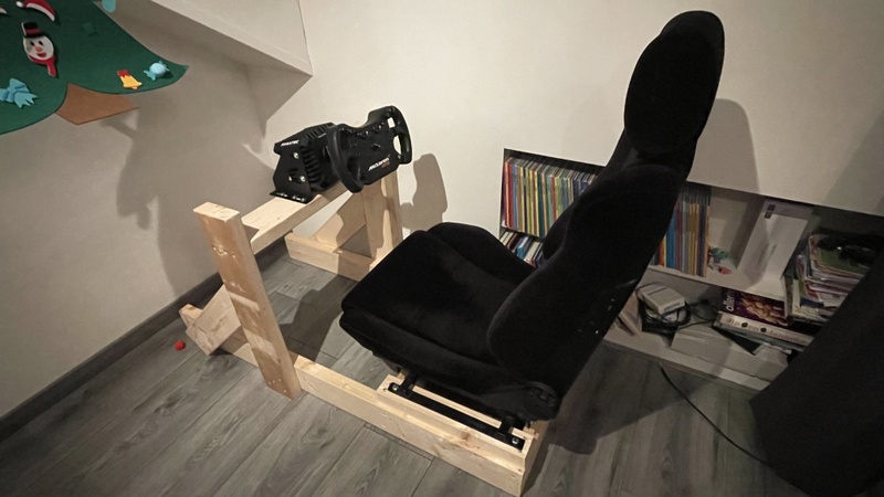

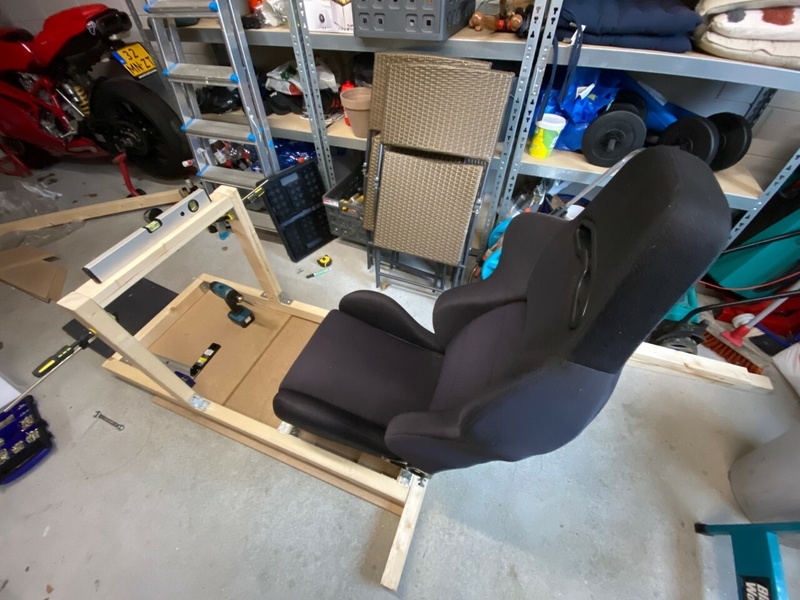

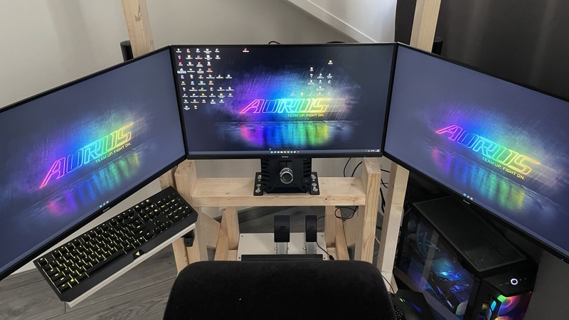

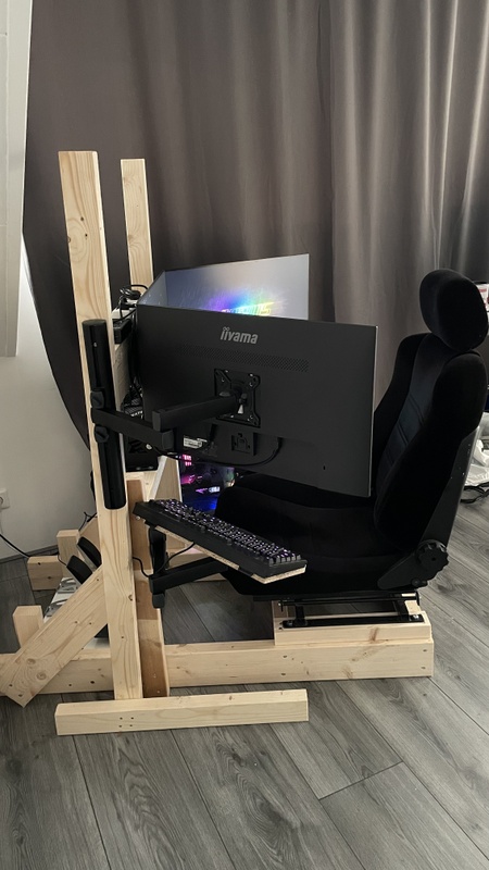

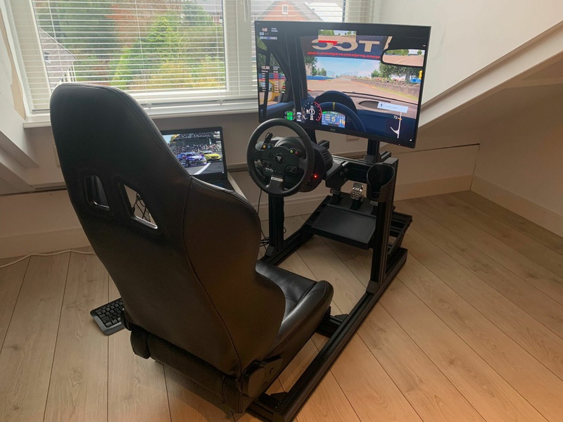

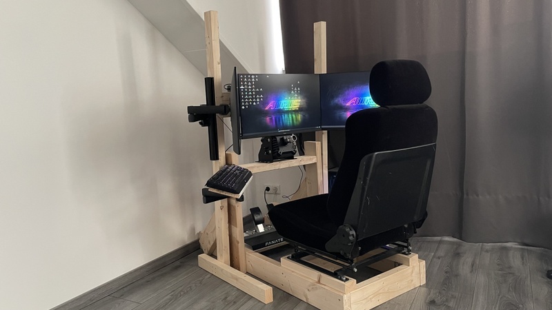

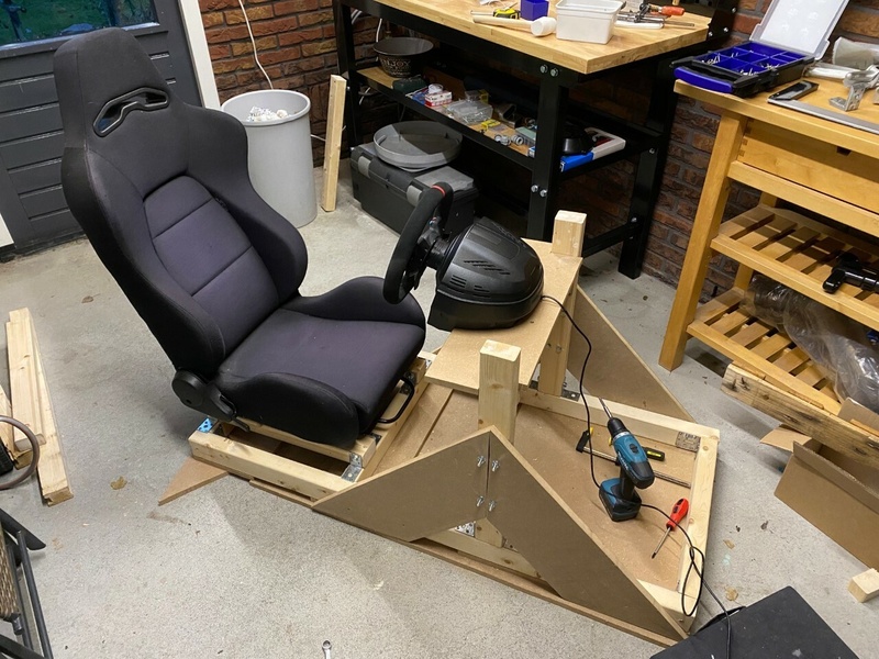

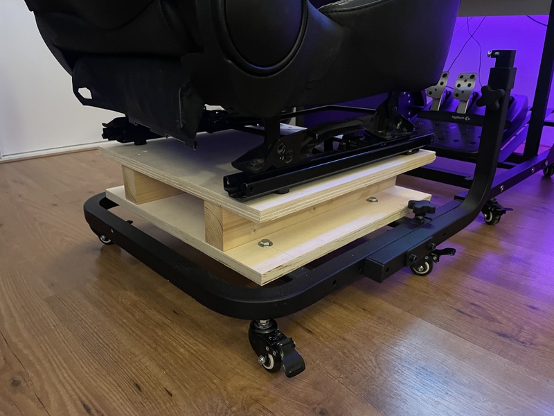

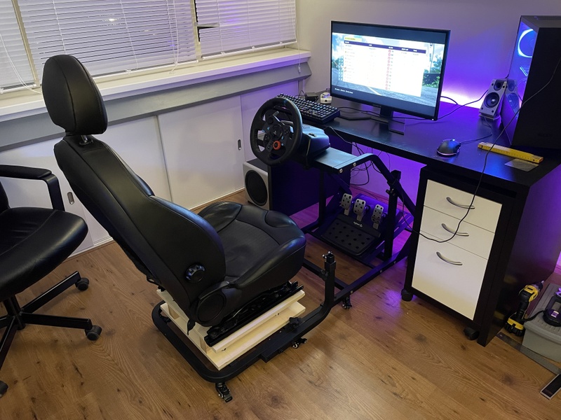

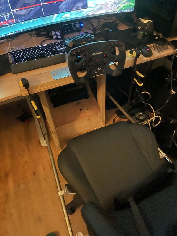

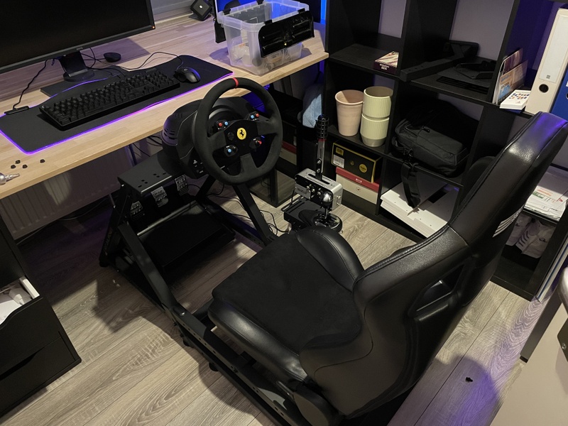

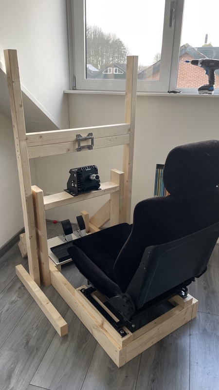

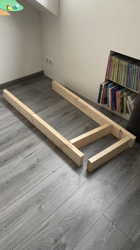

Sinds een paar maandjes ben ik redelijk verslaafd geworden aan ACC. Mijn oude Thrustmaster 500 met loadcell mod pedalen waren aan vervanging toe. Dus op marktplaats een mooie set Fanatec V3’s aangeschaft. Ik vond dat die op een verhoging moesten dus de schuur ingedoken en met wat oud hout een pedal stand gemaakt.
Uitdaging 1: door de verhoging kiepte mijn stoel achterover. Na een beetje puzzelen opgelost door 22mm buizen te monteren aan de bureaustoel.
Uitdaging 2: door de redelijk hoge kracht die nodig is om te remmen bewoog mijn pedal stand en ging het nogal kraken. Steuntje gemaakt onder het bureau om dat te voorkomen.
Gisteren kwam na lang wachten mijn CSL-DD binnen met Formula 2.5 stuur.
Uitdaging 3: Veel te veel flex in het bureaublad. Opgelost door nog een steun te maken en een extra stevige plank onder het bureau te schroeven.
Uitdaging 4: Table clamp brak af bij het aandraaien van de schroef. Gelijk RMA gemaakt, wordt vast opgelost. Maar 2 weekjes niet racen is geen optie natuurlijk. Dan maar zelf een constructie bouwen. Ondanks dat het er allemaal niet heel gelikt uitziet ben ik erg tevreden met hoe het nu voelt. Geen flex meer in het bureau en de pedalen. Alleen de bureaustoel nog. Als mijn verslaving aanblijft komt er zeker nog een rig, maar voorlopig even genoeg uitgegeven 🙂
Het resultaat;
Afbeeldingslocatie: https://tweakers.net/i/Z8m1MRDblUVtu9n_egKSWwST6-k=/x800/filters:strip_icc():strip_exif()/f/image/r3qrl0V4X65Gvb15HiVDD1wa.jpg?f=fotoalbum_large
Afbeeldingslocatie: https://tweakers.net/i/FabF73uUwm61fmv__MeS9YqCwPk=/800x/filters:strip_icc():strip_exif()/f/image/pwVpZ2QqrvoX4acmL1RY9G4Q.jpg?f=fotoalbum_large

@Waterpower If it works, it ain't stupid. Prima oplossing om voorlopig lekker te racen.

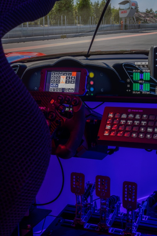

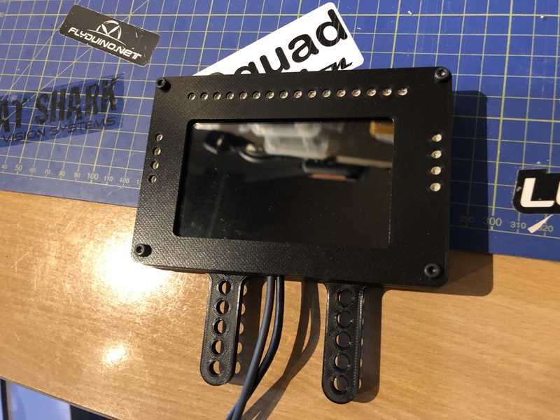

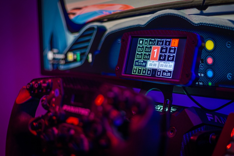

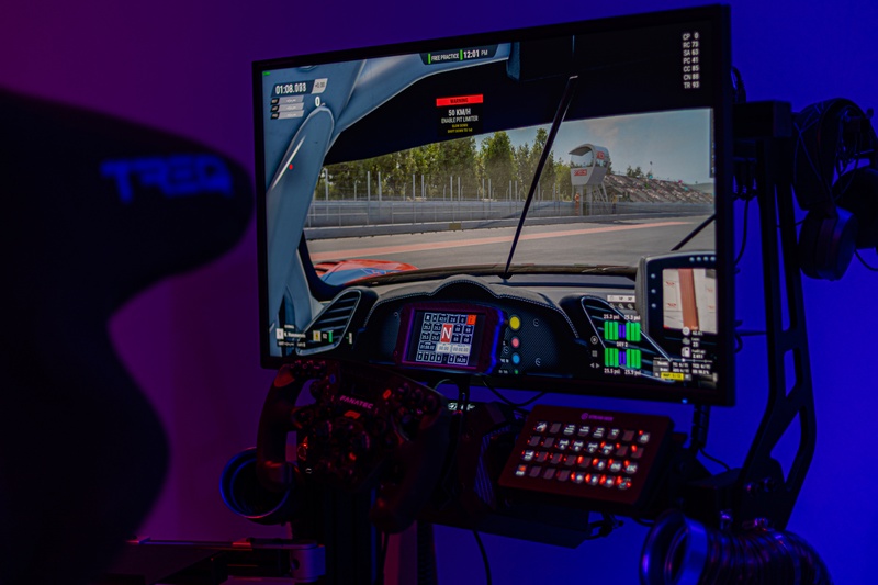

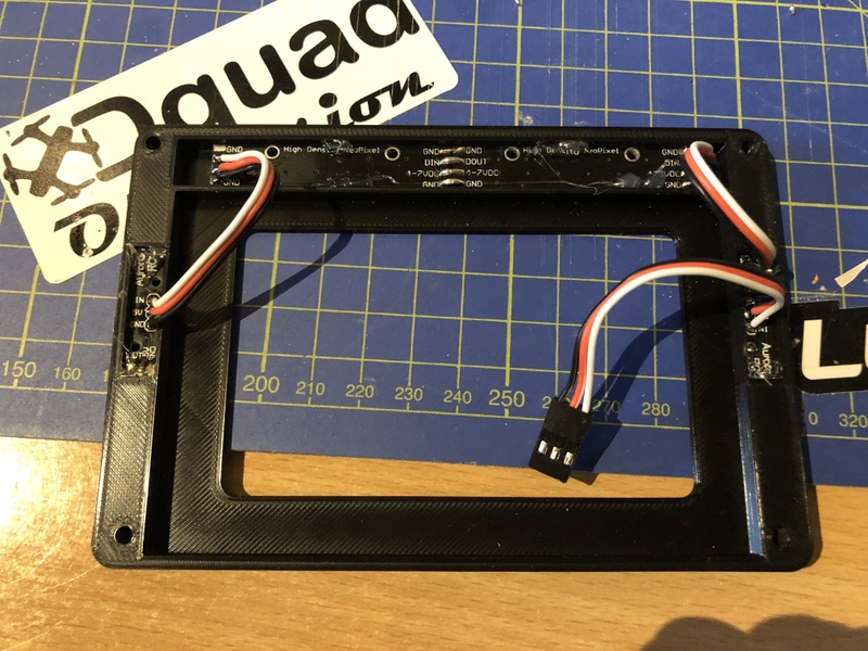

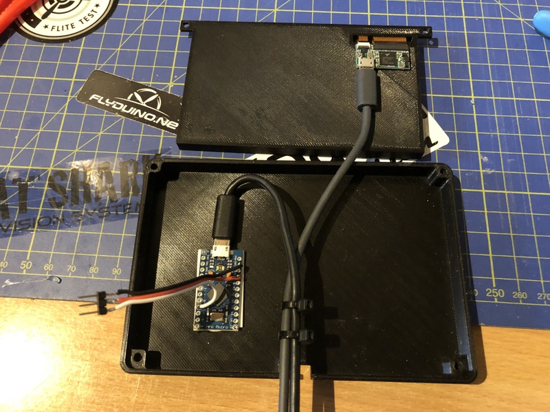

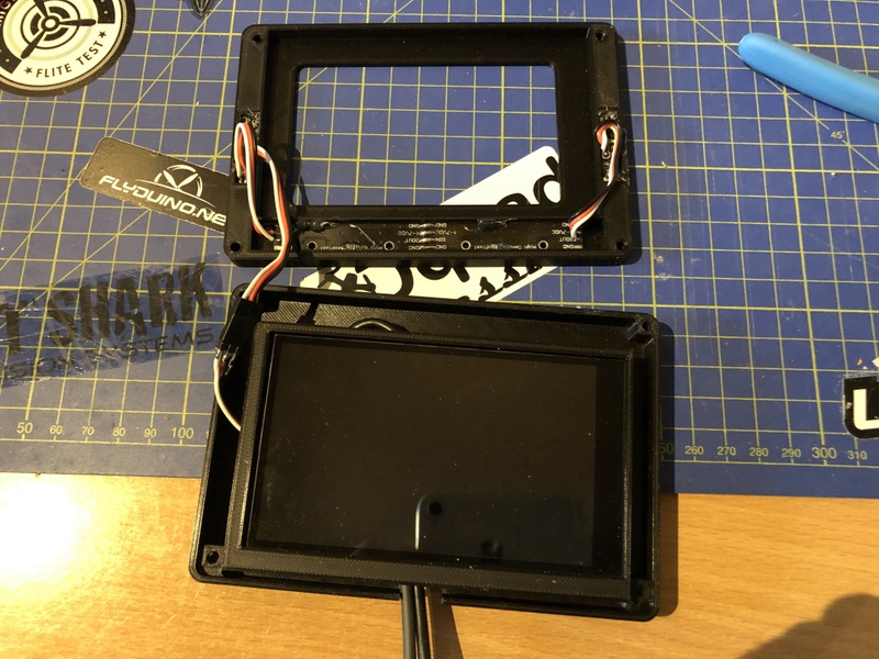

Vorige week alle onderdelen binnen gekregen voor een dashboard schermpje, dus deze geprint en in het weekend even in elkaar gezet:
Afbeeldingslocatie: https://tweakers.net/i/CH7OOYmRSP3VSSQeJePCfRPE1Hs=/800x/filters:strip_icc():strip_exif()/f/image/UzxMsk72MkCcLI2oIX1eU0F0.jpg?f=fotoalbum_large
Afbeeldingslocatie: https://tweakers.net/i/sRixb8C5f8DoKL1_2ovqk8uv_EY=/800x/filters:strip_icc():strip_exif()/f/image/52iFTGonneO6qkEJRXXmwIEj.jpg?f=fotoalbum_large
Afbeeldingslocatie: https://tweakers.net/i/kU6PlnAmdfhEsfSUvsaWDhyPvbs=/800x/filters:strip_icc():strip_exif()/f/image/s04QO0l27ErTPDMuuWO7opR7.jpg?f=fotoalbum_large
Afbeeldingslocatie: https://tweakers.net/i/nRo5hqVDH_7z6uv5DNnETqB4T1Q=/x800/filters:strip_icc():strip_exif()/f/image/9akPnU8cmj6HgYzIaUmh3dt3.jpg?f=fotoalbum_large
Afbeeldingslocatie: https://tweakers.net/i/km102V5RCZCXub1QiJR2jFU_NDI=/800x/filters:strip_icc():strip_exif()/f/image/0WaW95cQ1fP7ati0WlrgltbU.jpg?f=fotoalbum_large
De case stond op thingiverse voor een 4" Vocore scherm, maar ik had in alle enthousiasme de 4.3" besteld.
Moest daarom de 3d files wat aanpassen, maar uiteindelijk past het als gegoten :)
En zo ziet het er dan op de rig uit:
Afbeeldingslocatie: https://tweakers.net/i/PK1063VacCtjbCuTBZrAoMlcoQY=/x800/filters:strip_icc():strip_exif()/f/image/8OfrlSnhBBRJmqHlGH3cBk9J.jpg?f=fotoalbum_large

GeleFles schreef op maandag 15 november 2021 @ 10:10:
Ziet er heel netjes uit. Mag ik vragen waar je de Vocore besteld hebt en wat de levertijd was? Of zijn er inmiddels nieuwe alternatieven die ook native door SimHub worden aangestuurd? Ik ben van plan een Racelogic schermpje te bouwen, maar wellicht is het scherm "met een druk op een knop" ook bruikbaar voor andere informatie. Vocore lijkt tot dusver de beste optie...
GTX4070,32Gb,3x24",Rift-s, Fanatec CSL
  • GeleFles
GeleFles
What's in a bottle?
Dev0o schreef op maandag 22 november 2021 @ 14:36:
Ik heb het schermpje bij vocore zelf besteld. reken op een paar weken levertijd en eventueel inklaringskosten.
Wat ik fijn vind is dat ie ook touchscreen heeft, zo kan je makkelijk tussen views schakelen door op het schermpje te tikken.

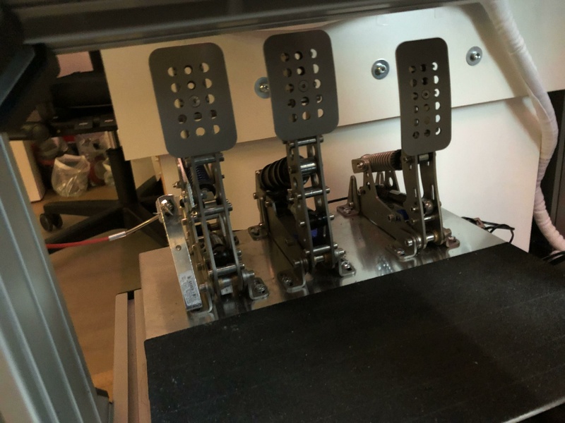

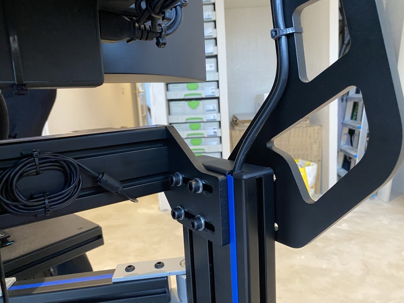

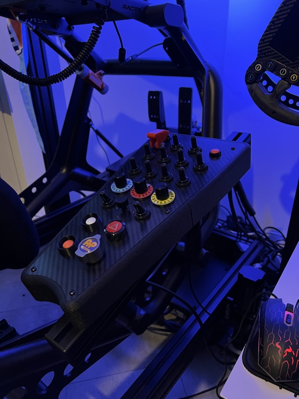

Mijn raceX frame met Simlab P310 (proto) en Grid buttonbox (niet van mij) maar dat mag de pret niet drukken 😁
Afbeeldingslocatie: https://tweakers.net/i/hhqyEeMnBz7QJYeg4mTA0GfaLsQ=/x800/filters:strip_icc():strip_exif()/f/image/P0gHpFWdoqO9GyJiVPnkCsOl.jpg?f=fotoalbum_large
Afbeeldingslocatie: https://tweakers.net/i/vEvuTpSY6nrGy2xBIxJV7NdpzRo=/800x/filters:strip_icc():strip_exif()/f/image/BKsS35JOmb5O1p5CMBvHKW6w.jpg?f=fotoalbum_large

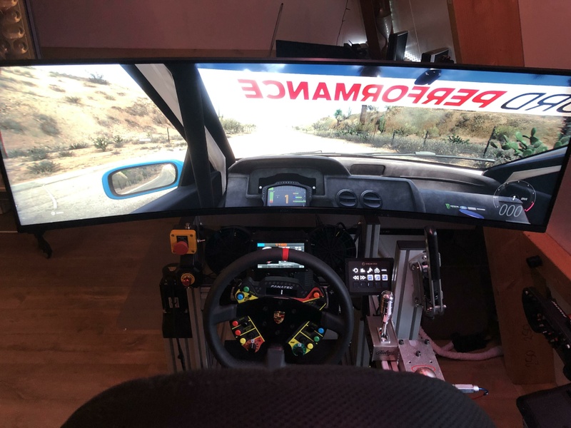

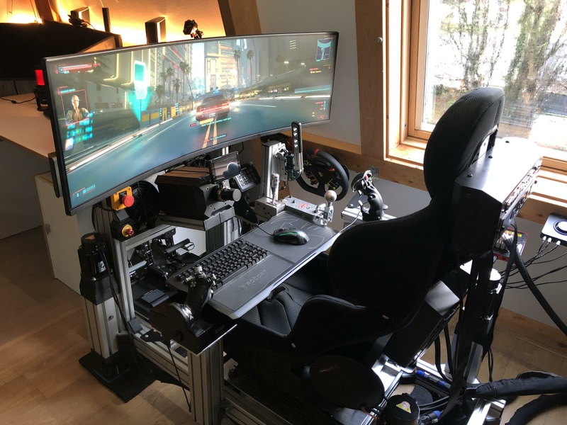

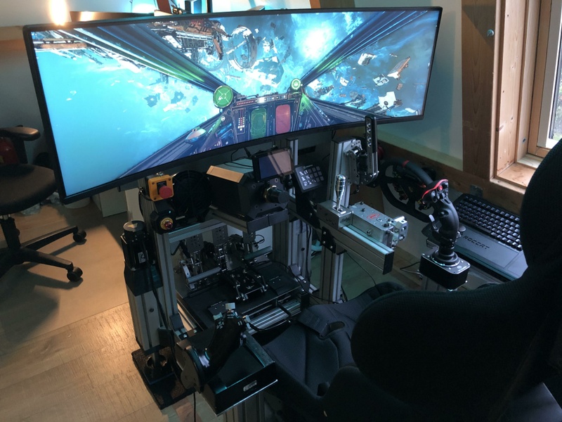

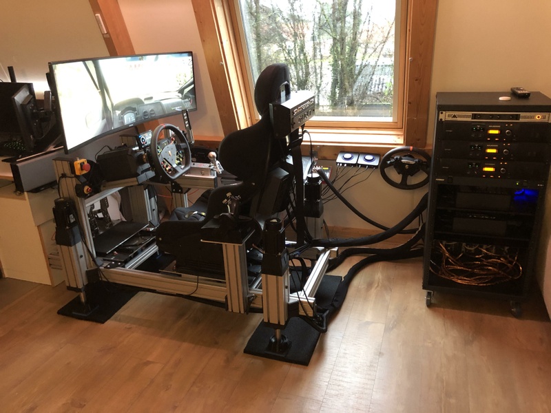

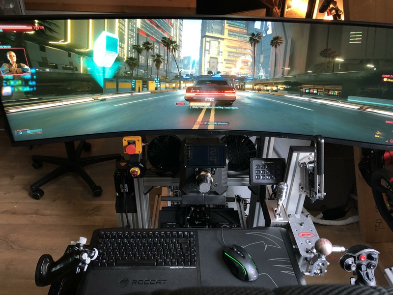

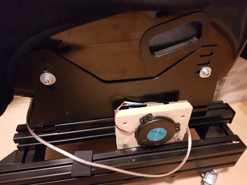

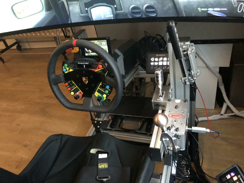

In de afgelopen anderhalf jaar (sinds mei 2020) heb ik mijn racesimulator behoorlijk onder handen genomen (veroorzaakt door een mogelijk aanhoudende midlife-crisis ;)). De aanleiding was dat mijn SFX100 niet zo soepel meer liep, waardoor ik deze uit elkaar heb gehaald. Ik heb vervolgens de meeste lagers vervangen door lagers van hogere kwaliteit (voornamelijk uit Europa), en heb alle onderdelen opnieuw geprint met PLA+ i.p.v. PLA (was niet noodzakelijk, maar aangezien ik toch op bestellingen moest wachten leek me dat wel een leuk aanvullend project). Daarnaast heb ik de lineair-lagers vervangen door kunststof lagers zonder bewegende delen. Deze lagers zorgen ervoor dat de actuatoren nagenoeg helemaal stil zijn. Op dit moment wacht ik nog op een bestelling uit China, zodat ik een SFX150 set kan bouwen waarmee ik wat meer bewegingsruimte heb voor space/flight sims (voor racesims is het niet nodig).
Verder heb ik mijn frame behoorlijk vereenvoudigd, en heb ik mijn monitor (Samsung LC49HG90) inmiddels aan een (voor zeer zware monitoren geschikte) verstelbare monitorarm bevestigd. Dit maakt het mogelijk de monitor eenvoudig lager (voor games zonder motion, bijvoorbeeld) of hoger te plaatsen, wat niet eenvoudig te doen was met het aluminium frame waaraan de 49" monitor eerder vast zat.
Met mijn vereenvoudigde frame is het mogelijk zowel racegames, space/flightgames, als andersoortige games (met toetsenbord en muis) te spelen. Een 16-poort USB hub met voeding en kleine voedingsloze 4-port hub zorgen dat alles verbonden is met de PC die een meter of drie verderop staat.

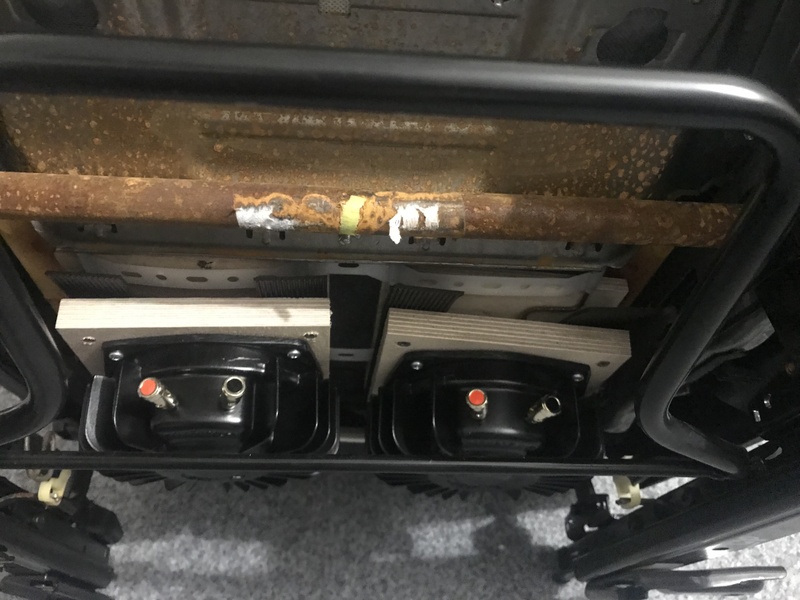

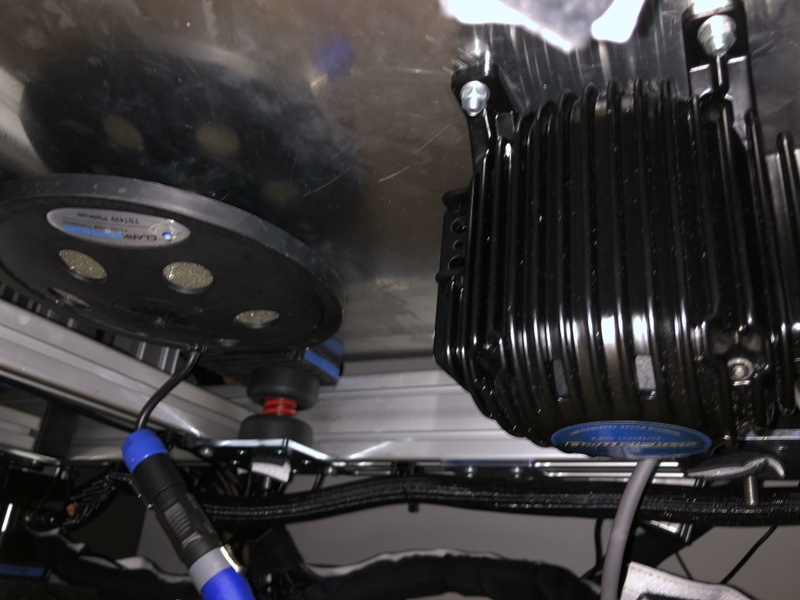

De voornaamste drie aanpassingen die ik heb gedaan zijn de volgende:
1) Ik heb mijn (analoge) verstelbare stoel vervangen door een Simxperience GS-5 g-seat en de bijbehorende Simxperience G-Belt gordelspanner. Hierdoor is een behoorlijk goede simulatie van de g-krachten mogelijk (@Henkus heeft al e.e.a. over de GS-5 geschreven). Overigens heb ik fans van de voeding vervangen door stille exemplaren. De originele fans staan altijd aan en maakten veel herrie.
2) Ik heb twee stille, maar krachtige 300 CFM ventilatoren geplaatst die via een Arduino via Simhub worden aangestuurd. Het voordeel van deze fans boven de veelgebruikte Seaflo blowers is dat ze minder luid zijn, zwart i.p.v. wit zijn, en langer mee gaan. Het nadeel is dat ze een soft start hebben, waardoor het langer duurt voordat ze op topsnelheid zijn.
3) Ik heb mijn hele rig voorzien van een behoorlijk geavanceerde tactile setup. Vooral deze verandering vereiste wat meer aanpassingen en pakketjes dan ik oorspronkelijk had gedacht. Onder meer moet ik nu een 21U rack gebruiken om alle versterkers en controllers in te kunnen behuizen en vereiste de kabelchaos een hele hoop sleeves om het wat netter te maken. Maar goed, inmiddels zit alle hardware op de plek en ben ik vooral aan het tweaken met de setup (i.s.m. met MrLatte van RaceDepartment).
Mijn tactile setup bestaat inmiddels uit:
Twee externe Creative X3 geluidskaarten die de volgende apparatuur aansturen:
1x Behringer NX1000D + 2x TST229 transducent (linker- en rechterzijkant van de GS-5)
1x Behringer NX3000D + 2x Buttkicker LFE (onder pedal tray en onder plate met daarop GS-5)
1x Behringer NX3000D + 2x TST429 transducent (onder pedal tray en onder plate met daarop GS-5)
1x Behringer EPQ 304 + The T.tracks DSP Mini 4x4 + 4x Dayton Audio DAEX32EP-4 exciters (op de rugplaten van de GS-5)
(Bij alle Behringer versterkers heb ik de fans vervangen door stille exemplaren, waardoor het niet voelt alsof je in een server-ruimte staat.)
Door de (ingebouwde) DSP's kunnen de frequentiekarakteristieken van de generatoren aangepast worden. Zowel de stoel als pedalen zijn daarnaast geïsoleerd van de rest van het aluminium frame door middel van veren en rubbers (van MrLatte's RaceBass systeem) onder de (in beide gevallen, door sliders verstelbare) aluminium platen waarop de stoel en de pedalen bevestigd zijn. Door deze isolatie wordt gezorgd dat trillingen zo min mogelijk door het hele aluminium frame te voelen zijn i.p.v. op de plek waar het moet en dat daardoor ook zo min mogelijk trillingsenergie verloren gaat. (Er zal hierdoor zonder meer iets van motion gedempt worden van het SFX100 systeem, maar ik merk geen verschil met daarvoor.) De combinatie van hardware zorgt ervoor dat verschillende trillingen van verschillende frequenties door de meest geschikte generatoren kunnen worden doorgegeven en dat er een veel ruimer frequentiebereik is waarop verschillende effecten gemapt kunnen worden. Heel lage frequenties worden bijv. door de LFEs gegenereerd, midden-frequenties (op tactile gebied) worden naar de TSTs gestuurd en de hoge frequenties (op tactile gebied) gaan naar de exciters.
Overigens is de inschakelstroom van dergelijke apparatuur dermate hoog (evenals van de SFX100) dat ik met slimme stekkerdozen en een inschakelstroombegrenzer (en 1 druk op een draadloze knop) alles een voor een aan laat gaan zonder dat de stoppen eruit knallen. Tijdens intensief gebruik verbruikt de hele setup (inclusief monitor, PC, etc.) overigens maximaal zo'n 800 Watt. Qua automatisering gebruik ik daarnaast nog twee stream decks. De ene streamdeck heeft icoontjes waarmee met 1 druk op de knop het bijbehorende spel gestart wordt, waarbij tevens alle benodigde software gestart wordt om alle apparatuur aan te sturen met de juiste instellingen. De andere streamdeck (op de rig gemonteerd) heeft wat extra knoppen afhankelijk van het spel (bijv. de regelmatig gebruikte rewind knop bij Forza Horizon ;)).
Omdat ik toch al met geluid bezig was, heb ik specifiek voor de simulator een apart geluidsysteem opgezet bestaande uit een (tweedehands) Yamaha YSP-1100 sound projector met extra subwoofer. Daarnaast worden lichteffecten op basis van het beeld op het scherm gegenereerd door een Philips HUE outdoor ledstrip boven de simulator. (De kinderen vinden het vooral mooi dat deze ook gebruikt kan worden als discolamp ;).)

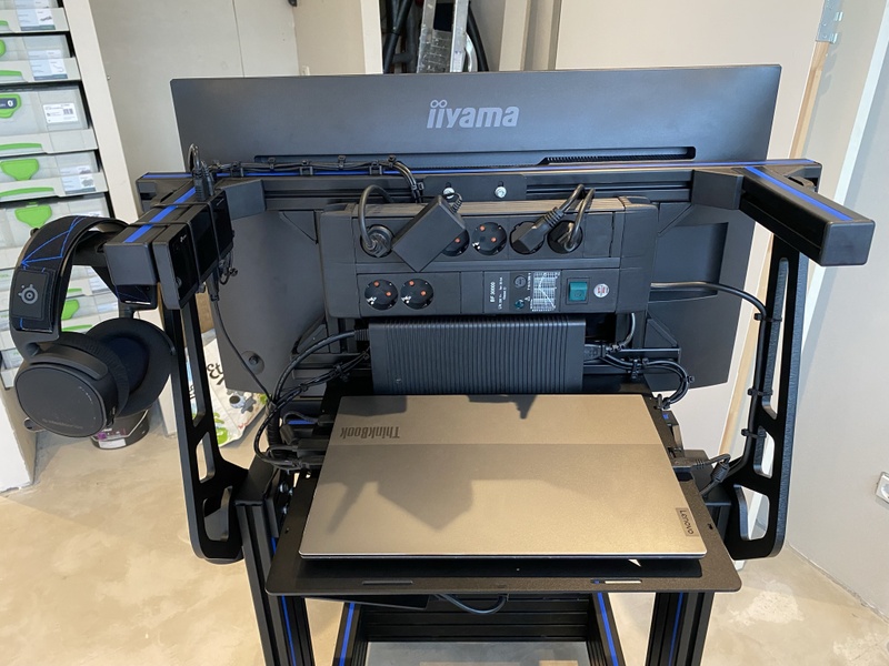

De andere hardware heeft ook wat updates gehad.
Voor de games met toetsenbord/muis, gebruik ik een Roccat Sova met muis. Ik heb klittenband aan de onderzijde van de Sova bevestigd zodat deze voor mij te fixeren is aan een van de zijprofielen en mijn HOTAS throttle.
Voor de space/flightsims gebruik ik inmiddels de volgende hardware:
1) Aangepaste HOTAS Cougar throttle (standalone USB met hall sensor en mod om hem soepeler te maken)
2) Virpil WarBRD base met Constellation Alpha (R) stick
3) VKB T-Rudders Mk. IV
Voor de racesims gebruik ik op dit moment de volgende hardware:
- KGL Sim Racing Dashboard 5" (Vocore)
- Fanatec DD2
- Fanatec sturen: Podium Porsche 911 GT3 R Leather, Porsche 918 RSR en Formula V2 met APM
- Heusinkveld Ultimate met Ultimate+ upgrade kit
- Heusinkveld Handbrake v2
- Aiologs Sequential Shifter
- Frex H-shift+ alloy met (gemodde) SimSYNCHRO
Vooral de laatstgenoemde (recente) upgrade was een enorme vooruitgang wat betreft immersie. Niet alleen voelt de shifter veel beter aan dan de Fanatec CSS 1.5 die ik hiervoor had, maar het SimSYNCHRO systeem zorgt ervoor dat shifter alleen in (of uit) een van de 6+R versnellingen te zetten is wanneer de (Heusinkveld) koppeling is ingetrapt. Overigens werkt het oorspronkelijke systeem helaas niet perfect (zie ook deze review; de versnellingsbak kan soms vast gaan zitten als je snel probeert te schakelen en de koppeling intrapt, en door met de arm behoorlijk wat kracht te zetten kon de versnelling weer in de vrij getrokken worden, zonder de koppeling te gebruiken). Na een tijdje te hebben nagedacht en wat trial-and-error, waren beide problemen op te lossen met een boormachine en een investering van 2,50 euro bij de bouwmarkt. (Mocht je hierin interesse hebben, stuur vooral een bericht.)
Wat betreft de aansturing gebruik ik Simhub voor de aansturing van het tactile deel, de fans (wind curving) en het dashboard. Ik gebruik SimCommander 4 voor de aansturing van mijn GS-5 en de G-Belt. Ik gebruik daarnaast SimRacingStudio 2.0 i.c.m. de Thanos controller (AMC-AASD15A) om het SFX100 systeem aan te sturen. Ik heb voor deze upgrades ook een tijd gespeeld met de SimFeedback software (ook door @Henkus's opmerking als reactie op mijn eerdere post). Doordat deze software echter niet bijhoudt op welke positie iedere actuator zich bevindt, kan dit schade veroorzaken bij bijv. een crash van het programma, waarna de software opnieuw opgestart wordt. De actuatoren gaan namelijk bij de start van een game altijd omhoog, vanuit de veronderstelling dat deze in de laagste positie staan. Daarnaast houdt de software niet bij of een beweging nog wel mogelijk is en kun je in de situatie komen dat er 3 poten omhoog bewegen, waardoor je (zware) frame probeert te torderen. Om die reden ben ik weer terug gegaan naar mijn Thanos controller (AMC-AASD15A) die een goede beveiliging heeft tegen bovenstaande zaken. Eerder gebruikte ik Simtools met deze controller, maar deze werkte ook niet optimaal en was daarnaast vrij complex. Om die reden ben ik overgestapt op SimRacingStudio 2.0. Dat bevalt erg goed. Ze hebben goede support en alles is eenvoudig in te stellen. De joystick support werkt daarnaast heel fijn in bijv. Star Wars Squadrons.
Hieronder wat foto's van de setup (de laatste foto laat een deel van de tactile setup zien onder de stoel):
Afbeeldingslocatie: https://tweakers.net/i/clD1x728uLKzFB3X7N2U5Kc-OtE=/800x/filters:strip_icc():strip_exif()/f/image/FzFD7ecLqq5jefWjhdQ2f5dP.jpg?f=fotoalbum_large
Afbeeldingslocatie: https://tweakers.net/i/aNg1dDeXhXATUug4xmaHVdtbd2I=/800x/filters:strip_icc():strip_exif()/f/image/rYEQaxQFMrzk5EEXnj6v8c8n.jpg?f=fotoalbum_large
Afbeeldingslocatie: https://tweakers.net/i/c9oHdFcNACon90oIZvSuBpucnMQ=/800x/filters:strip_icc():strip_exif()/f/image/cLIm3HIQkHzGUBZWKvQTLU6Q.jpg?f=fotoalbum_large
Afbeeldingslocatie: https://tweakers.net/i/qrWXHdNyi9zcfv-MsdolJsy5Gro=/800x/filters:strip_icc():strip_exif()/f/image/wpCWoC6C4cFEgVl1K9h3XeeX.jpg?f=fotoalbum_large
Afbeeldingslocatie: https://tweakers.net/i/khZiuT_FSD2QEaFqg0miIB6t7IY=/800x/filters:strip_icc():strip_exif()/f/image/Zt6zPmnGmTxhGsNxikdfrhYH.jpg?f=fotoalbum_large
Afbeeldingslocatie: https://tweakers.net/i/R5BR5YMwGedLwgkVB858O8K9lJE=/800x/filters:strip_icc():strip_exif()/f/image/NjrhDAy1aFAzl5MyNSM4eMkg.jpg?f=fotoalbum_large
Afbeeldingslocatie: https://tweakers.net/i/F9MJUpsWUyivShFI5Ld6syOFhUs=/800x/filters:strip_icc():strip_exif()/f/image/TRh13Qqx0rbf9v1mQKCIhUnW.jpg?f=fotoalbum_large
Afbeeldingslocatie: https://tweakers.net/i/5h2NEgHMuKjSEwDnffwh5Z_ffNY=/800x/filters:strip_icc():strip_exif()/f/image/FPvhNvUJHn4kIIazcvk5TTzB.jpg?f=fotoalbum_large
Afbeeldingslocatie: https://tweakers.net/i/xa3elNO0ga4asx2I_MXRgKi3UrU=/800x/filters:strip_icc():strip_exif()/f/image/c21ea1oBKJeyHRHfzClgTYi9.jpg?f=fotoalbum_large
Afbeeldingslocatie: https://tweakers.net/i/qHtT1jCjpZp5HGYg8rvpnICvaC0=/800x/filters:strip_icc():strip_exif()/f/image/fGAvo9fXsB8GQee3a5NLJN8v.jpg?f=fotoalbum_large
Afbeeldingslocatie: https://tweakers.net/i/n1QF6_td5kwj2PZdDYkRYFHyFfk=/800x/filters:strip_icc():strip_exif()/f/image/lnrDB0E0YCzwlEg2lR8rp5zL.jpg?f=fotoalbum_large
En, nee, ik kan nog steeds niet best racen (tegenwoordig naast Forza Horizon 4, en Forza Horizon 5 als die tenminste een keer niet crasht, ook wat ACC), maar ik beleef er nog steeds heel veel plezier aan (evenals mijn kinderen, van de achtbaansimulator)

@martijnwieling Ziet er erg gaaf Martijn. _/-\o_
Als de pandemie ooit nog eens iets afneemt zou ik graag eens jou tactile setup willen proberen. Ik ben erg benieuwd naar de racebass isolator + LFE + TST429 combo.
Leuk om te zien dat jij, net zoals ik, met een hardcore setup ook gewoon lekker kan genieten van de casual racers. :)

@martijnwieling ooo wat dit is dit gaaf zeg, ik heb alleen wat simpele tactile & sfx100 en al een idiote hoeveelheid kabels, ik wil mij dit niet voorstellen hoe dit bij jou is..
Zijn die fans niet zo traag dat je de lag merkt? ik heb zelf diversen geprobeerd, maar kom steeds terug op de seaflo's.
Word jij trouwens niet misselijk met motion & spacesims? Ik heb het geprobeerd, maar ik werd er draaierig van. Met VR en racesims nergens last van.

Tja, circa 20 USB kabels, dan nog 10 audio kabels, 8 kabels voor de SFX100, nog wat stroomkabels, etc... Met die sleeves en een dagje proppen is het te doen, daarvoor was het complete chaos.
Voor mij is het niet storend, maar ik heb geen andere fans gehad. Je zult het vast merken als je de Seaflo's gewend bent, al is het alleen maar doordat je de TerraBlooms veel minder duidelijk hoort ;). Deze doen er ongeveer 10 seconden over om van stilstand tot de maximum snelheid te gaan. Het ligt er dus aan of je ze op maximum snelheid wilt laten draaien. Als 10 seconden tot topsnelheid te langzaam is, kun je overwegen de grotere variant aan te schaffen (ECMF200) die bijna twee keer zo hard kan. Die kun je dan bijv. in 5 seconden tot 300 CFM laten gaan. Die variant past echter niet op de plaats waar ik nu de fans heb.

Vandaag mijn semi-zelfbouw rig in elkaar gezet. Totale kosten (excl stuur/pedalen): €200.
- GT Omega ART frame (overgenomen van medetweaker
- Leren Mini Cooper stoel
- beetje hout en een paar boutjes
Afbeeldingslocatie: https://tweakers.net/i/_Piu_nNjI3ajpsDulQ__Q_23ACM=/800x/filters:strip_icc():strip_exif()/f/image/EJ8CJbZjsx2trdooUuiCGv5j.jpg?f=fotoalbum_large
Afbeeldingslocatie: https://tweakers.net/i/A2KqgQ180PfFL1iF9hFZrVXuXkI=/800x/filters:strip_icc():strip_exif()/f/image/VaSMFcXRKfKbRyiOQT4W60G8.jpg?f=fotoalbum_large
Ik zit als een baas, dus ik ben er erg blij mee, zeker voor deze prijs!

Fanta schreef op maandag 29 november 2021 @ 18:47:
that is ook wel een fancy stoeltje :) waar heb je die opgesnord, marktplaats oid? ik heb zelf wel zitten twijfelen tussen autostoel en zo'n kuipje. wat was je voor die stoel kwijt als ik het mag vragen ?
  • PdeBie
  • Laatst online: 19:24
Gewoon een echte autostoel. Dat kan natuurlijk ook gewoon :)
Zet mij wel aan het denken, maar ik denk niet dat mijn vrouw het oke zou vinden als ik een Peugeot 207 RC stoel in de woonkamer zet 😋

WeeDzi schreef op maandag 29 november 2021 @ 19:56:
€75 euro op Marktplaats. Je moet er wel een beetje mazzel mee hebben, dit was echt een koopje.

Nou het staat hoor, dat rijdt toch heel wat beter dan het spulletje aan het bureau geklemd.
Het is niet veel maar ik ben er blij mee!

  • Niellie41
  • Laatst online: 14-10 09:47
Niellie41
[object Object]
Schuey schreef op maandag 30 maart 2020 @ 09:34:
Printen? Voor €2.50 koop je dit toch :P
https://www.conrad.nl/p/h...-abs-zwart-1-stuks-534304
Overigens vind ik het af toe wel mooi hoor, nu bezig voor iemand een behuizing te laten maken voor zijn LCD scherm, eigen design. Dit is natuurlijk nergens te koop en dan mag het wat kosten. Maar een zichtbaar standaard doosje wat $85 dollar moet kosten vind ik dan er een beetje over :)
Dankzij jou link en wat onderdelen heb ik de button box uitgebreid naar een tweede doosje. Het ziet er janky uit, maar het werkt!
Ik zag dat de PCB meer inputs ondersteunt en dacht, wat als ik dat nu zelf uitbreid? Toen herinnerde ik je linkje.
Afbeeldingslocatie: https://tweakers.net/i/RMN8M1Uok2JJVFmBhyVf2386yLg=/232x232/filters:strip_icc():strip_exif()/f/image/JVvfYtQAYQ17zFJDpFBnmm3g.jpg?f=fotoalbum_tileAfbeeldingslocatie: https://tweakers.net/i/FasUDR8I83IG6aRHmzZ7wSz9tAs=/232x232/filters:strip_icc():strip_exif()/f/image/2fcbKwxtIRaxFJCFAzAgBPsN.jpg?f=fotoalbum_tile
Nu kan ik gemakkelijker naar links en rechts kijken.
Nog bedankt voor de tip toen.

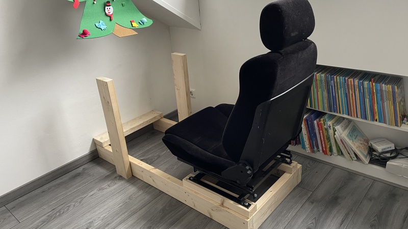

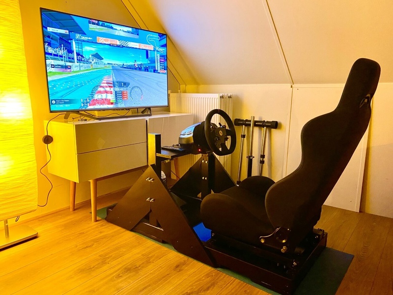

Na een tijdje in onze thuisbioscoop te hebben geracet op een beamer en bioscoopstoel toch maar besloten het anders aan te pakken en bij Treq deze rig besteld. Tot op heden niets dan lof! Het monteren van de rig was een feestje, uiteindelijk een avond mee bezig geweest maar het resultaat mag er wezen :)
De volgende stap is de laptop waarop ik nu game vervangen voor een dedicated pc, mochten jullie daar advies over hebben: Dedicated PC voor simracing ;)
Afbeeldingslocatie: https://tweakers.net/i/vYpsqXP1zsc-S6uzpE81qDDA-1o=/800x/filters:strip_icc():strip_exif()/f/image/swGSYUHxJq7pbe7ApbcJdKe9.jpg?f=fotoalbum_large

Ik wil graag 2 Bass shakers vast maken aan een Simlab gti-evo.
Heeft iemand hier misschien goede ideeen over of detail foto's zodat zoveel mogelijk trillingen in de stoel terecht komen :-)
Tx...
  • Schuey
  • Laatst online: 22:35
In principe zou dit de go-to thread moeten zijn waar je allerlei info hierover vind:
https://www.racedepartmen...hardware-software.137631/
Wat ik wel heb gezien is dat mensen gewoon gaten maken in hun stoel en de shakers daar rechtstreeks op bevestigen.

Beun__de__Haas schreef op woensdag 8 december 2021 @ 14:24:
Strak! Hoeveel inch is het scherm? En is het voldoende?

ran-dy schreef op woensdag 15 december 2021 @ 20:15:
32" en ja voor mij voldoende :*)

@Beun__de__Haas, ik zou proberen het scherm dichterbij te krijgen. Evt het op de crossbar monteren of de balk die nu naar achter wijst op de balk maken en daarop de staanders voor het scherm monteren.
Mooie rig verder, ga je veel plezier van hebben ;)

Card Nox schreef op donderdag 16 december 2021 @ 11:38:
Thanks voor je tip, ik moet zeggen dat het scherm in de praktijk nog geen 50cm van mn gezicht af staat en ik niet het gevoel heb dat ik hem dichterbij moet/wil hebben. Zal het eens proberen wanneer ik weer wat ga afstellen :)
  • Card Nox
@Beun__de__Haas, dat lijkt me sterk. Ik zit 50cm van mijn scherm en het scherm hangt tussen mijn stuur en de base.

  • MeShell
  • Laatst online: 14-10 11:55

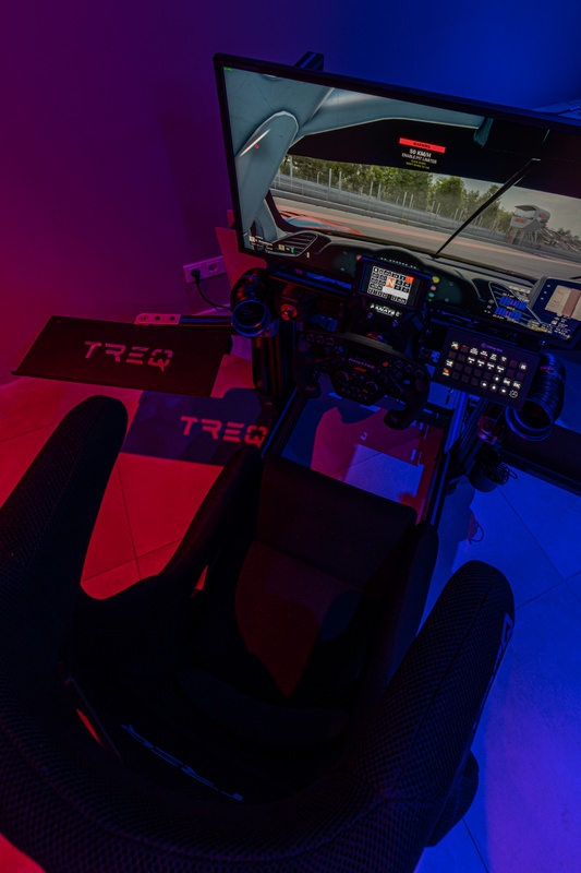

Na een hele lange tijd lurken op het Tweakers forum wordt het tijd om eens wat te laten zien. En omdat dit het patsdraadje is, is dit de plek denk ik!
Ik race sinds Gran Turismo 1 op de PSX, en nooit meer gestopt. 10 jaar geleden mijn eerste stappen gezet op sim gebied met een playseat en een G25. Sinds dien is het langzaam maar zeker uit de hand gelopen. Zoals bij vele lotgenoten onder ons...
Sinds een jaar de wereld van het Simracen op de PC ontdekt. Wellicht is dat mijn grootste openbaring geweest tot nu toe. PlayStation is leuk, maar op de PC is eindeloos leuker als je van 'pielen' houdt. Heerlijk aan de slag met SimHUB, dashboardjes maken, arduino's.
Wat heb ik inmiddels bijelkaar verzameld...
- Treq Ace, DD Sidemount, Single monitor mount, advanced mouse tray (Staat de PS5 op), Console mount (Staat de laptop op, custom fit aan de monitor mount, Strreamdeck mount, Buttonbox mount, Treq bucket seat, advanced keyboard tray.
- Fanatec DD1 met 2021 LE wheel, noodstop.
- Heudinkveld Ultimate+
- Fanatec V3 op een tweede pedalplate welke ik uitwissel als ik op de PS5 race.
- Vocore 5" dash
- Streamdeck XL
- DIY Windsim
- Synchronisatie met Phillips Hue full color (Verlichting reageert op het beeld, tunnel in, licht uit, tunnel uit licht gaat weer aan)
Afbeeldingslocatie: https://tweakers.net/i/MdUGkBPZOLn3tvrnRQc3JXESnHM=/x800/filters:strip_icc():strip_exif()/f/image/rW9ohZgJIXQAPNPNyhb3FhBv.jpg?f=fotoalbum_large
Afbeeldingslocatie: https://tweakers.net/i/WoWZSLvN1bC2Zxn55pDSGfx1414=/x800/filters:strip_icc():strip_exif()/f/image/BRdYjbsRmmk3xNLo5JMTpOTy.jpg?f=fotoalbum_large
Afbeeldingslocatie: https://tweakers.net/i/BEXwfdse_xzznJ8W8KsPQ7JuvGY=/800x/filters:strip_icc():strip_exif()/f/image/ppANMfkhRavdB79rO8FGziJK.jpg?f=fotoalbum_large
Afbeeldingslocatie: https://tweakers.net/i/EkmDaO96zJYBjJmomqqckb88C28=/800x/filters:strip_icc():strip_exif()/f/image/oZvDrKVXHSUNQddPVpwB9cSE.jpg?f=fotoalbum_large

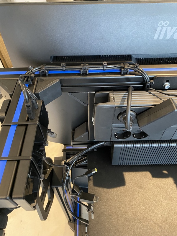

Ook de enige energie gestoken in kabelmanagement:
Afbeeldingslocatie: https://tweakers.net/i/_d2SGBnwXvXeEm3NizPQ7LQIE48=/800x/filters:strip_icc():strip_exif()/f/image/rWMibMIgazetAOhNSB13OAN3.jpg?f=fotoalbum_large
Afbeeldingslocatie: https://tweakers.net/i/l5zGUFgo_FkVKMmramSzjUAmCtc=/800x/filters:strip_icc():strip_exif()/f/image/SHyhrS36HUJHNcelxOuLHMfs.jpg?f=fotoalbum_large
Afbeeldingslocatie: https://tweakers.net/i/ym7UVmRnuTNh6vWOoara_9xoXDs=/x800/filters:strip_icc():strip_exif()/f/image/QgqrLHmyiY7HrIdxBWFA06NA.jpg?f=fotoalbum_large
Er komt 1 snoer met een stekker 'uit de rig'. voor de rest is alles onboard.
Ik ben er super blij mee en ga hier zoveel heerlijke uurtjes op sturen de komende jaren!
www.MEPS-Sim.com - SimRacing immersion made easy!

Card Nox schreef op donderdag 16 december 2021 @ 23:21:
Ik bleek er inderdaad 20cm naast te zitten 8)7 Als het goed is past m’n monitormount ook langs m’n wheeldeck, zal het dit weekend eens omgooien. Het scherm komt dan vlak achter het wheeldeck en zo’n 15cm dichterbij mn gezicht. d:)b

Vandaag de Fanatec CSL DD binnen gekregen en gelijk maar even gemonteerd.
Nu nog een LCD scherm maken dan is hij voor nu toch wel even redelijk klaar.
3x24 inch schermen + Asus no brezel kit
Fanatec CSL DD
Logitech G25 met custom rem TrueBrake V2 van axc-sim
Stereo bass shakers met een 12Volt auto radio versterker aan gestuurd via USB geluidskaart
Vcore + arduino Racelogic simulator
arduino Windsim
Fanatec CSL DD
arduino Windsim
Nice setup en weer eens wat anders dan al die alu-rigs die voorbijkomen (niets ten nadele van overigens). Ik kan altijd erg genieten van de inventiviteit om met alternatieve middelen ook iets professioneels te creëren. Zou je daarom iets meer willen vertellen over die 12V auto versterkers voor je bass shakers? Ik heb daar zelf namelijk een complete Dts surround set voor moeten opofferen (4 bass shakers), en hoe minder apparatuur hoe beter ….

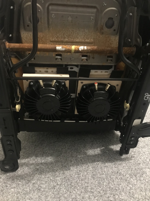

  • Simbob
Joshuatree schreef op dinsdag 14 december 2021 @ 11:34:
Tx...
Ik heb 2 shakers onder mijn stoel gemonteerd. Ze zitten muurvast.
Er zitten 2 vierkanten plankjes achter de metalen stoelbehuizing. Daarop per plankje stroken rubber en daar weer op een plankje met de bass shaker.
Afbeeldingslocatie: https://tweakers.net/i/MmEvgTojVqPVzbP7lnMrE-buedY=/800x/filters:strip_icc():strip_exif()/f/image/0BYpqVOdBunPCdxVrf49Lkxa.jpg?f=fotoalbum_large
Afbeeldingslocatie: https://tweakers.net/i/ni6I8J5KMZ1qT3LOTeyz0r_WGv0=/x800/filters:strip_icc():strip_exif()/f/image/9vLU8C17NyupRiagtD52DKnk.jpg?f=fotoalbum_large
  • kroegtijger
  • Laatst online: 21-07 14:56
Simbob schreef op woensdag 22 december 2021 @ 10:37:
Wat is de reden dat je er 2 stroken rubber tussen hebt gezet? Je wil daar toch JUIST geen demping in hebben lijkt me?
iRacing Profiel
  • Simbob
kroegtijger schreef op woensdag 22 december 2021 @ 11:53:
Ik ben nog aan het experimenteren, maar een soort gelijk iets werd aangeraden op het forum van Racedepartment in het tactile topic. De stalen bedrading van de stoel die tussen de plankjes zit moet gescheiden worden. Maar ik ben nog aan het uitvogelen.
Tussen de bevestiging van de stoel en het alu van de rig zitten ook rubberen stukken. Wat dikker dan tussen de planken.
  • kroegtijger
Simbob schreef op woensdag 22 december 2021 @ 12:13:
?? Ik snap nog steeds niet helemaal wat je nu bedoelt. Je wilt de trillingen vanaf de transducers toch maximaal het frame van je rig in jagen? Dan snap ik niet helemaal waarom je daar een demping tussen maakt. Dat lijkt me eerder het effect te verminderen, of mis ik hier iets??
iRacing Profiel
  • Simbob
kroegtijger schreef op woensdag 22 december 2021 @ 13:33:
De stoel moet gescheiden worden van je rig. Anders vloeien de trillingen weg.

  • Tamegotchi
  • Laatst online: 10-10 09:18
Goedemorgen. Allemaal nog de beste wensen voor 2022!

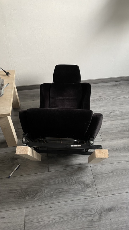

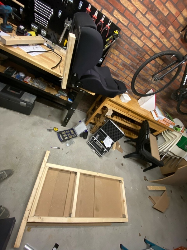

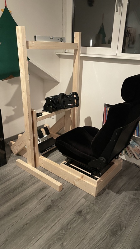

In een ander topic had ik beloofd m’n DIY rig te laten zien als ik ermee bezig was. Dus hierbij.
Moet alleen nog zin maken om hem zwart te verven 🙈
Afbeeldingslocatie: https://tweakers.net/i/YVhYaRXCOt_qtbmHqy0pmQ9n_I0=/x800/filters:strip_icc():strip_exif()/f/image/KBxCDmfl5BNVcuvrnbF1A4kD.jpg?f=fotoalbum_large

  • Dev0o
  • Registratie: Maart 2018
Dev0o
LMU, ACC, AC-evo, FS2024(VR).
Vandaag heb ik mijn 4” Vocore schermpje ontvangen en uitgetest. Prachtige toevoeging, met name voor timing en andere secundaire informatie. Ik heb hem nu even in een oud telefoonhoesje geplakt, maar dat is natuurlijk tijdelijk om even te testen. Ik kom er helaas nu achter dat je nergens een losse enclosure kunt bestellen (of ik kan niet zoeken). Iemand een tip waar je deze kunt kopen? Als ik een 3D printer had zou ik hem zelf wel maken, maar dat is helaas niet het geval. Ik kwam wel een site tegen, maar daar was de omhuizing duurder dan het schermpje….
  • kroegtijger
Dev0o schreef op donderdag 6 januari 2022 @ 22:18:
Er zijn diverse dienstverleners te vinden voor 3D-prints te laten maken, dus dat zou een optie kunnen zijn dan?

  • Yannic92
  • Registratie: Januari 2016
  • Laatst online: 29-10-2025
https://www.thingiverse.com/search?q=vocore&type=things&sort=relevant Ik denk dat je hier wel wat kan vinden en laten printen.

Tamegotchi schreef op dinsdag 4 januari 2022 @ 09:41:
Heel leuk gedaan! Heb je maten en afmetingen houtenbalken? Ik wil zoiets wel voor mijn zoon maken.
- Deze advertentie is geblokkeerd door Pi-Hole -
  • Tamegotchi
A1AD schreef op vrijdag 7 januari 2022 @ 17:52:
Pb ;)

  • Card Nox
Heel sjiek gedaan en mooie hardware erbij.
Inderdaad zwart maken en even die balken afzagen zodat ze niet zo hoog zijn.
Wel echt mooie setup, verstelbaarheid is gering maar als ik eerlijk ben verstel ik mijn rig nooit so what's the point...

  • Giel
  • Laatst online: 06-05 10:45

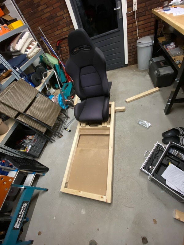

Hierbij laat ik ook mijn rig even zien. Na de prijzen te hebben gezien van de alu rigs inclusief stoel, leek het me goedkoper en ook nog leuker om het zelf te bouwen. Heb mezelf tussen kerst en oud en nieuw opgesloten in de garage wat leidde tot het volgende resultaat:
Afbeeldingslocatie: https://tweakers.net/i/Hx6_u-At_SzI2IbWwn9QZX0IiII=/x800/filters:strip_icc():strip_exif()/f/image/DIlfedOcB1qIx9SkyARu3Kbw.jpg?f=fotoalbum_large
Afbeeldingslocatie: https://tweakers.net/i/wYNxrocXtftXQVmLcVt652zbYaw=/x800/filters:strip_icc():strip_exif()/f/image/3sOLTpu2yYvqP28VU2dnZun0.jpg?f=fotoalbum_large
Afbeeldingslocatie: https://tweakers.net/i/ZCtEXlUO0Te_LB5dSNZu3UsLH38=/800x/filters:strip_icc():strip_exif()/f/image/y8Jk5ZVJy1R0LazEMvjsc0n6.jpg?f=fotoalbum_large

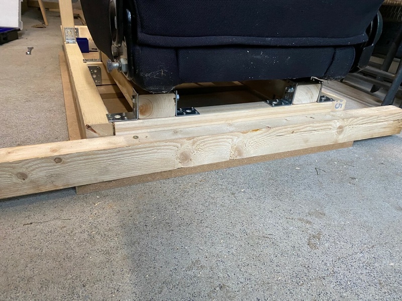

De stoel is eenvoudig te demonteren van het onderstel. Geldt ook voor het omgekeerde U frame waar het stuur op staat. Het hele frame is dus in 3 delen te tillen; anders wordt ie veel te zwaar en was het niet te doen om hem naar zolder te sjouwen.
Afbeeldingslocatie: https://tweakers.net/i/7tEftp00qaaZPkrGZNyz-dPizCY=/800x/filters:strip_icc():strip_exif()/f/image/b5cbxvJ5dlfwAMUEwfGorwnp.jpg?f=fotoalbum_large
Klaar. Toen nog geprimerd en afgelakt.
Afbeeldingslocatie: https://tweakers.net/i/qjWS3Wa0gYMvLbBm3Ahr8B4Vgog=/800x/filters:strip_icc():strip_exif()/f/image/IJLbZDXYrTOKfhDLw8ys4eDG.jpg?f=fotoalbum_large
Afbeeldingslocatie: https://tweakers.net/i/w2lgapsFk6OTNwtgXpt5C4c-tYE=/800x/filters:strip_icc():strip_exif()/f/image/CfmOgbKhG7jFhcJrkpYWlk37.jpg?f=fotoalbum_large
Uiteindelijk dus ongeveer 150 euro aan materiaal en de stoel voor 75 euro over kunnen nemen. Dat is toch wat aantrekklijker dan minimaal 600-700 euro betalen voor een complete rig. Afgelopen vrijdag weer een race gehouden van 90 ronden en de seat is goedgekeurd. Stoel is ook nog dmv een rail verstelbaar. Pedalen zijn ook nog te verstellen maar staan prima zo :)
Al met al erg blij mee.
Mooi ding hoor. Zoals je bij mij kunt zien loont het wel om hem te schilderen. Dat maakt hem wel af, al is het een rotklus ;)

  • SterqVerhael
  • Registratie: November 2016
  • Laatst online: 09-09-2024
Giel schreef op zondag 9 januari 2022 @ 17:05:
Zeer mooi gemaakt! Hulde. Erg mooi ook om het geheel zwart te verven voor de afwerking.
Paar vragen:
- De Wheelstand is stevig genoeg zo? Ik zou zeggen van wel, vanwege de 'driehoek ondersteuning'. Loopt er nog een houten balk overdwars onder het wheelstand gedeelte?
- Waar heb je de stoel gekocht?
  • Giel
SterqVerhael schreef op maandag 10 januari 2022 @ 09:34:
Paar vragen:
Dankjewel. De wheelstand is stevig genoeg zo ja. Al heb ik ook niet zo’n krachtig stuur (heb een t300 alcantara versie), met een fanatec zou ik het niet weten. Had sowieso nog hout over dus zat al te denken dat ik twee schoren bij zou kunnen plaatsen. Maar niet nodig nu :)
En ja, er loopt een dwarsbalk onder het plankje waar het stuur op staat gemonteerd.
Stoel heb ik tweedehands van een kennis overgenomen. Is een autostyle stoel dus absoluut geen high end ding, maar voor mij prima!

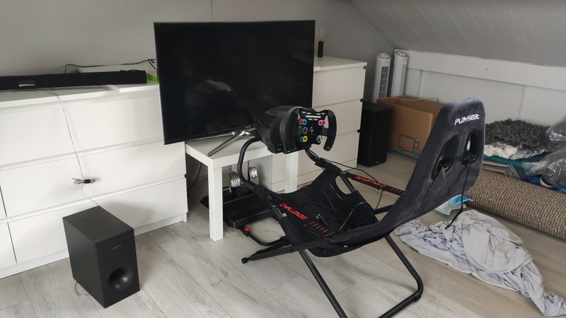

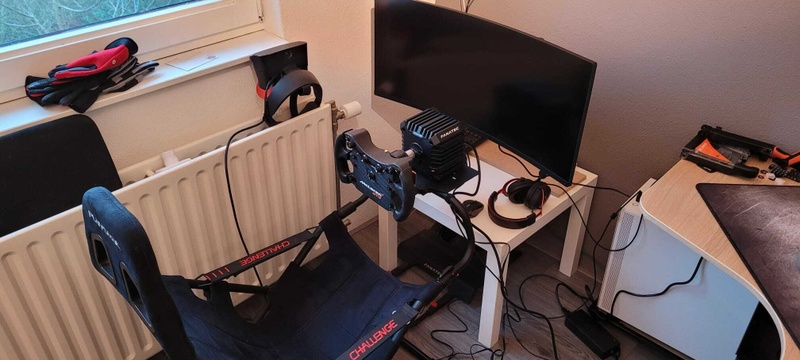

Gisteren m'n 34" Ultrawide binnengekregen voor naast de Oculus Rift S. Heb niet altijd zin om in VR te racen.. toch wel wat vermoeiender voor de ogen.
Dit leek me voor nu even een prima oplossing om toch te kunnen racen op het scherm 7(8)7 . De pedalen en m'n benen passen precies en zitten comfortabel onder het wel bekende LACK tafeltje.
Nu aan het twijfelen om een rig te kopen / maken of de Playseat Challenge te houden en een degelijke monitorstand te kopen. Ben over het algemeen tevreden met de Playseat.
(niet op de superstrakke kabelmanagement letten :9)
Afbeeldingslocatie: https://tweakers.net/i/yjk5RAi9foa-HKQ92Vvt6bXS8JY=/800x/filters:strip_icc():strip_exif()/f/image/n86R7aQBZv9lS7nn2kou8ypt.jpg?f=fotoalbum_large
Afbeeldingslocatie: https://tweakers.net/i/fVCrcc434zRDdgM_WPRUqjmzUj0=/x800/filters:strip_icc():strip_exif()/f/image/J9DBJ0wrkIGqlqw54IdArjpj.jpg?f=fotoalbum_large
[ Voor 10% gewijzigd door Dynazap op 12-01-2022 17:04 ]
  • Sporedd
  • Laatst online: 13-10 09:19
Kan die monitor stand 180 graden draaien? Dan zou je hem aan de voorkant kunnen doen, dan hoef je 1: niet helemaal onder de tafel, 2: kun je hem tussen de base en je stuur doen voor de fov
Don't trust an atom, they make up everything.
  • kroegtijger
@Dynazap Als het budget geen item is, en je hebt de ruimte, dan is een volwardige alu rig een no-brainer lijkt me. Ik weet niet hoeveel flex er in de playseat die je hebt zit. In de EVO zat redelijk wat flex links en rechts. Daardoor kwam de FFB lang niet zo goed tot z'n recht komt. Daarnaast kan je ook nog je de monitor op exact de juiste plek hangen.
Helaas dat voor de meeste mensen (inclusief mijzelf) het budget vaak toch wel een item is om rekening mee te houden. Dan nog zou ik voor een alu rig kiezen, omdat het de basis vormt voor alles wat je daarna erop en eraan hangt. Als de basis al niet goed is, kan je (vrijwel) nooit het maximale uit de producten halen die je erop monteert. Je bent dan wel al gauw alles bij elkaar 500 of meer kwijt. Ga je uit van een SIm-Lab GT1 Evo met een LCD Drift en montage-beugeltjes, dan zit je op zo'n 750 euro.
Al met al best wel weer een behoorlijke smak geld. Nu kan je voor de playseat wel weer wat terug krijgen, maar dat het je het nodige zal gaan kosten staat wel redelijk vast met deze optie. Heb daar zelf ook geruime tijd tegenaan zitten hikken en met de nodige knutselwerkjes was er wel wat acceptabels van te maken, maar nu ik over ben naar een alu rig, zou ik nooit meer iets anders willen. Het is zo enorm veel stabieler en steviger dan wat ik zelf ooit had kunnen fabriceren...
Je kan eventueel ook een upgrade-path ervan maken, door nu een monitor-stand van alu profiel te nemen, en dan later de rest van de rig upgraden. Dat verzacht de pijn wat... Zoiets als dit zou je voor nu en voor een eventuele toekomstige upgrade kunnen gebruiken: https://sim-lab.eu/shop/p...654?category=148#attr=365
iRacing Profiel
  • SgtElPotato

SgtElPotato schreef op woensdag 12 januari 2022 @ 18:13:
Een redelijke simpele maar toch zeer stevige rig van bv Treq kost 350 euro, je moet er dan nog een stoel bij kopen en iets voor je monitor(en). Dat kun je eventueel zelf ook los bestellen en op maat laten zagen bij een AluXprofiel of bij Treq zelf.
https://www.treq-sim.com/product-category/rigs/
Hier nog zon Ikea Lack-racer....
Het klinkt niet heel erg duur, tot je lekker begint rond te klikken.
Even een monitorsteun, houder voor je toetsenbord, oja wieltjes is ook wel handig, seat brackets, doe die beugel voor de headphone er ook maar bij :P dan kom je al snel aan het dubbele en dan nog een seat....
Maar je hebt wel gelijk, die playseat was leuk toen ik het elke dag op moest ruimen vanwege gebrek aan ruimte
Sinds 2 weken heb ik mijn nieuwe plekje op zolder en moet nu wachten tot alles geleverd wordt !!!
Als we dan toch bezig zijn gelijk maar even bij Fanatec gewinkeld....
Lastig al die levertijden als je geen geduld hebt :X

afgelopen week weer paar kleine dingen aangepast.
Heb een VOCORE 5 inch binnen gekregen had al eens een 4 inch als laptimer gemaakt.
Maar nu simhub er meerdere tegelijk ondersteund nog maar een gekocht.
Even een behuizing getekend en de printer aangeslingerd.
Afbeeldingslocatie: https://i.imgur.com/C07bWc2l.jpg
Afbeeldingslocatie: https://i.imgur.com/ZhuyfUGl.jpg
Nu speel ik al een paar jaar met verschillende presentatie muizen lekker kleine maar je had er nooit een goede plek voor meestal eindigde ze ergens op de grond als de race gestart was.
Nu kwam ik in eens op een idee om een skipas houder met oprol draad aan de muis vast te zetten.
Zodat hij wel netjes terug naar de vaste plek gaat maar ik hem wel snel kan pakken.
Nu even een test opstelling gemaakt en dat werkt al fijn. kijken of ik een borging kan printer zodat hij aan het snoer vast zit i.p.v. van dat elastiekje door de muis.
Afbeeldingslocatie: https://i.imgur.com/ikSysPkl.jpg

Sporedd schreef op woensdag 12 januari 2022 @ 17:39:
Dan valt het tafeltje om door het gewicht van de monitor. Was inderdaad ook m'n eerste idee.. maar dan moet ik iets van gewicht op het tafeltje hebben staan. Vind ik iets te tricky met zo'n scherm die uiteindelijk op een 'echte' rig moet komen. :9.
kroegtijger schreef op woensdag 12 januari 2022 @ 18:07:
@Dynazap
Dat is inderdaad een hele mooie tussenoplossing! d:)b Was daar zelf niet opgekomen, thanks! Dan is de stap naar volledige alurig ook makkelijk(er) te verantwoorden richting de vrouw :D. (doet creditcard pakken voor de monitorstand)

Dark Angel schreef op woensdag 12 januari 2022 @ 20:10:
Nice, schaf binnenkort ook een 3D-printer aan, zodra ik het printen e.d mij enigszins eigen heb gemaakt is dit ook het eerste wat ik wil gaan printen.
