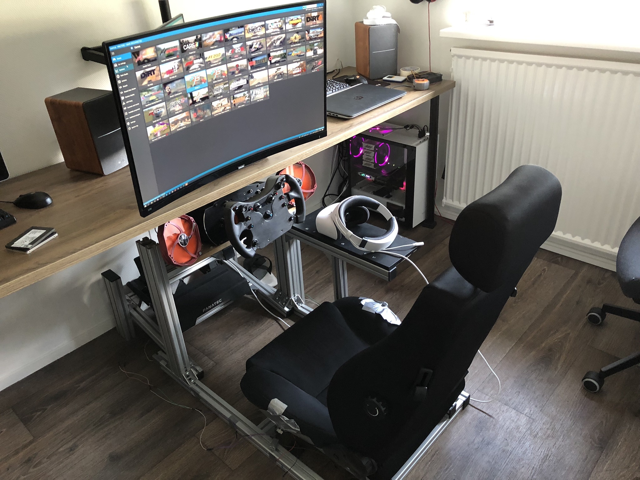

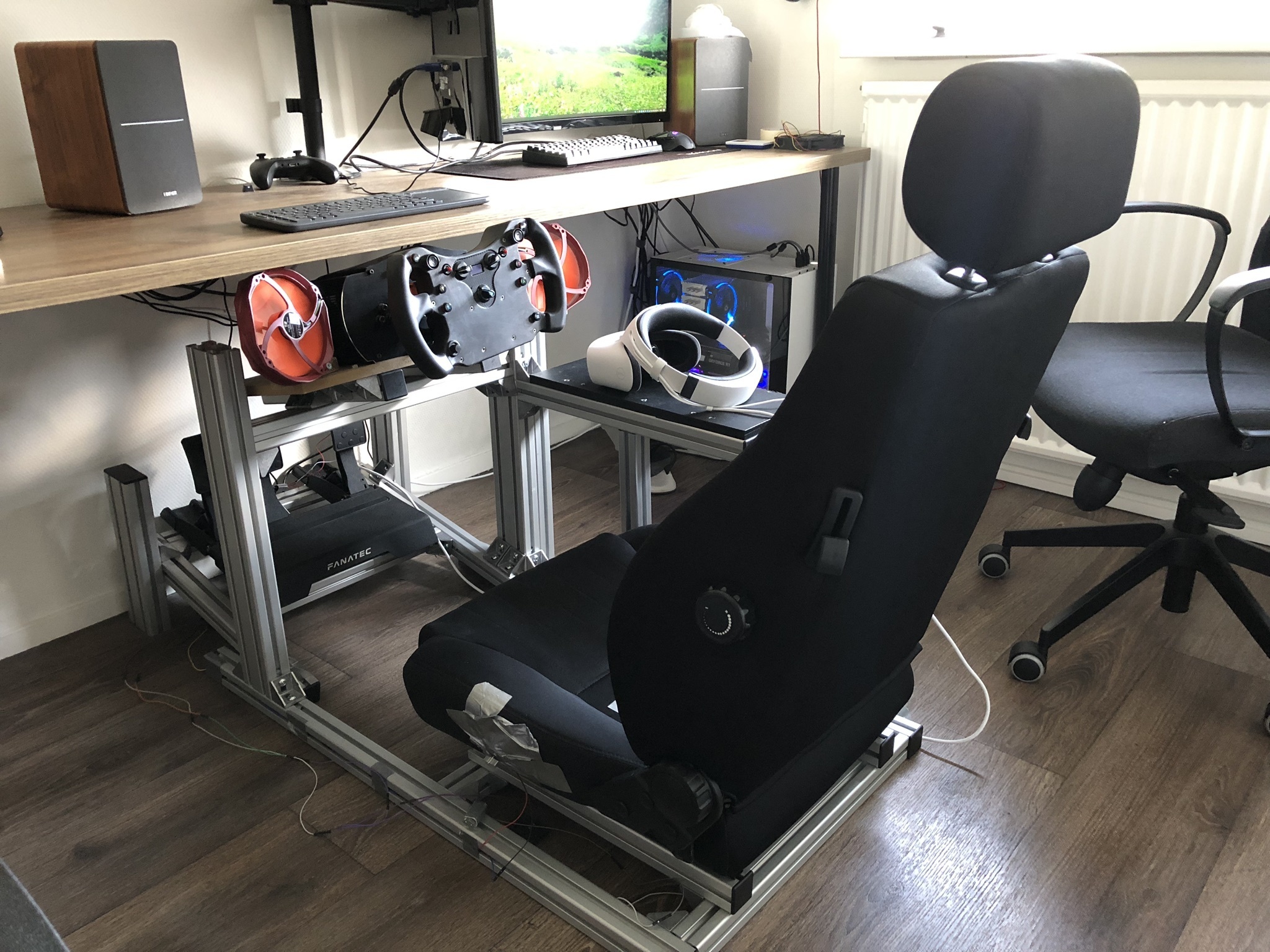

Wat betreft mij eigen rig. Sinds de vorige keer zijn er alweer wat dingen aangepast:
De base heb ik op een stuk MDF geplaatst en die zit dan weer vast een de profielen. Hierdoor zit alles nog een stuk steviger bevestigd en heb ik ruimte om de windsim aan de mdf te bevestigen.
Op de stoel zie je tape zitten. Daar zit een 'Rumble motor' onder. Die zijn gekoppeld aan een Arduino met SimHub. Als ik nu over een kerb rijd, dan gaat de rechterkant of linkerkant trillen en dat voel je dan weer aan je billen :9
Afbeeldingslocatie: https://tweakers.net/ext/f/rLKV5IQK3iAcLwrPApxMyZc9/full.jpg
Afbeeldingslocatie: https://tweakers.net/ext/f/vqrppC2CpxmI0yFON6orYZo0/full.jpg
Hier zie je dat ik de rumble motors ook aan de pedalen heb vast gemaakt. Wanneer ik de wielen blokker, begint de rem te trillen en wanneer ik teveel gas geeft, dan trilt het gaspedaal. Je ziet dat ik overal een andere motor gebruik.
Afbeeldingslocatie: https://tweakers.net/ext/f/vchiVqeDJ8hWLJJxLS4crie0/full.jpg
Overigens zie je ook dat er wel erg veel kabels overal loopt. De rumble motors op de stoel hebben een eigen Arduino, de motors van de pedalen hebben een eigen Arduino en ook de windsim. Dit betekent al 3 usb kabels naar de computer en 3 stroomkabels. En dan heb je nog de kabels van de pedalen en het stuur.
Als ik wil kan ik mijn 32 inch scherm ook voor de rig plaatsen, doordat die aan een zeer lange arm zit. Dus spellen die VR niet zo goed ondersteunen, kunnen dan mooi op het scherm gespeeld worden.
Afbeeldingslocatie: https://tweakers.net/ext/f/vZKP88qrxQxjw1MAE0cWOtBN/full.jpg
Wat staat er nog op de planning om te doen:
- Voor de windsim zijn de Fan Ducts inmiddels klaar om te gaan printen met de 3d printer. Alleen nog een 3d printer om te scoren om dat te doen :+
- Ik heb voor de rumble motors nog allemaal jumper kabels gebruikt. Dit ziet er niet uit. Binnenkort komt er 20 meter van een zwarte en rode stroomkabel binnen. Dan leg ik daar alles mee aan.
- De rumble motors zitten nu nog met tape vast. Ik heb een zwart stuk stof besteld. Dan naai ik de motors vast aan de stoel.
- Veel rumble motors vervangen voor de fijnste. Die links op de stoel zit geeft de fijnste feedback. Had er 6 van besteld, helaas een lege envelop ontvangen |:( Dus weer 3 weken wachten tot ze binnen zijn.
- DIY handrem is onderweg. Software is al getest, dus moet alleen alles nog bevestigen
- DIY Sequential shifter idem.
Komt er ooit een einde aan? :9

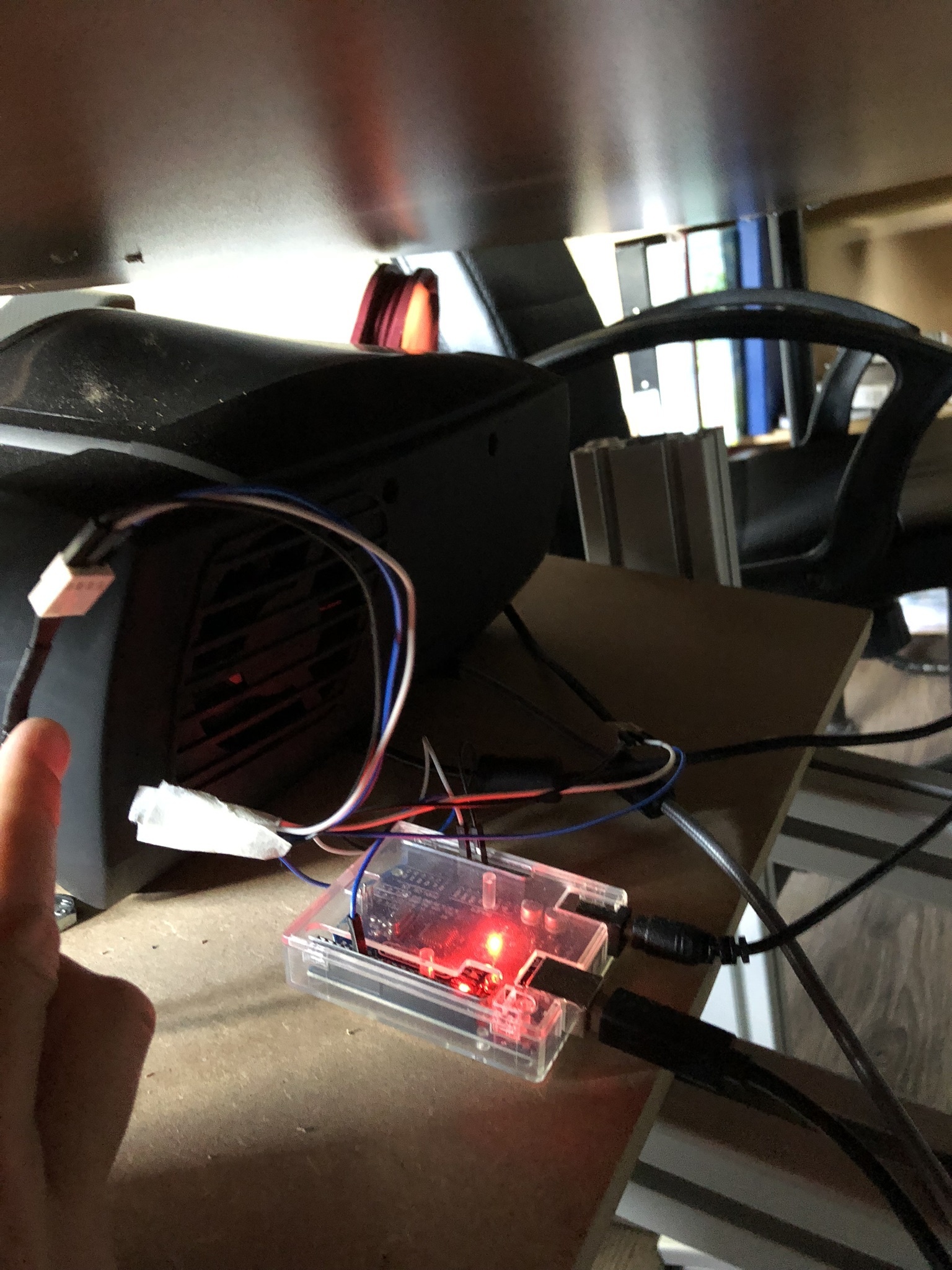

Ook een optie, praktisch gezien het zelfde. Ik heb er echter wel een switch tussen geplaatst om 2 redenen.
- Geen stroom door de arduino -> mijn fans trekken teveel Ampère waardoor de Arduino doorbrand.
- Uitzetten als je er geen gebruik van wilt maken.
Maar het viel mij op, of het is gebrek aan kennis van jouw fans... Maar heb je ze niet verkeerd om gemonteerd dus met de intake richting de stoel en de wind exit naar je pedalen? ;)

Deze fans trekken in totaal 1.2amp als je het bij elkaar optelt. Valt mee.
Fans niet verkeer gemonteerd. Dat merk je wel als je ze verkeerd hebt :P
Maar ik ga er ook een schakelaar tussen zetten. Dit verwerken in een buttonbox. Volgend 3d print project :9

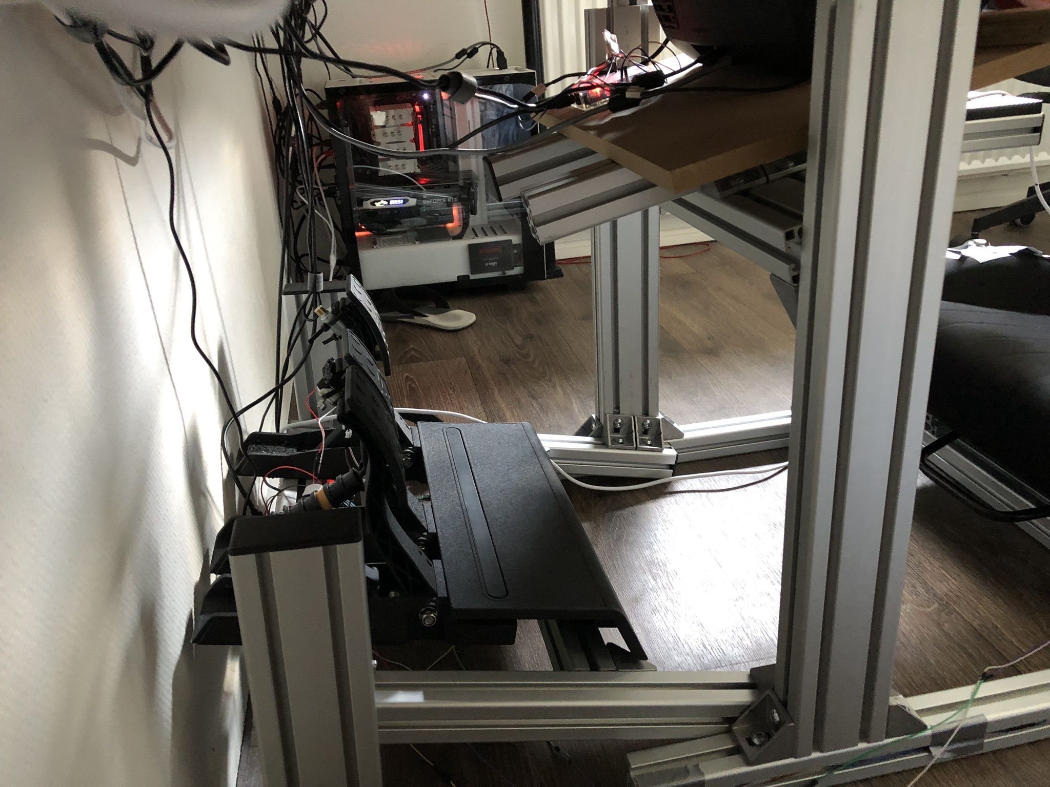

@JvdS19 Vraag over je rig. Dat 'tafeltje' boven de pedalen, is dat een eigen mod? Of is dat een optie voor deze rig. Kan het verder nergens vinden.
Thanks.

Een mod is een groot woord. Heb twee extra aluminium profielen van 49cm bij simlab gekocht. Samen met degene die ik overhield gebruikt om een triplex plaatje te ondersteunen. Had hier eerst een simlab simshelf zitten echter was die net te klein. Die is nu een ietwat dure VR bril houder geworden.

Omdat ik nu na een aantal jaren mijn droomsimrig voor 90% gerealiseerd heb, hierbij een drietal foto's van mijn setup. Ik zie aan de foto's dat ik nog wat moet doen aan cable management achter de rig :).
Ik speel zowel in VR als op scherm. Omdat ik niet alleen maar racegames speel (alhoewel dit wel circa 90% is) heb ik de setup zo gemaakt dat ik deze weg kan schuiven om andere games te spelen. Ik gebruik het volgende voor mijn setup:
- Playseat stoel (ben ik ooit mee begonnen en vond de kleur wel passen nu)
- Epman gordels inclusief DIY gordelspanner
- Fanatec DD 2 stuur met BMW GT2 wheel (incl SRM magnetic snap action shifter addon)
- Fanatec shifter, handbrake en invertred V3 pedals (incl. orange colour kit en brake performance kit)
- Next Level Racing Motion platform V3
- Buttkicker gamer 3
- Sim-Lab GT1 Evo (iets aangepast)
- Logitech Z906 speakerset
- HTC Vive
Afbeeldingslocatie: https://tweakers.net/ext/f/raHnWKHYPvtbP9FZ3PJ4YNRd/medium.jpg Simrig2
Simrig3

Paulus07 schreef op woensdag 14 augustus 2019 @ 10:45:
Hoe zit dat trouwens met die arduino's en stroom. Ik heb de rig in de woonkamer staan en rol die dus ook af en toe aan de kant. Dus dan gaat de stroom er ook vanaf en stekker eruit. Maar om dat ineens met die board te doen is denk niet heel goed. Of lost die losse switch dat op door eerst die om te zetten en daarna de stekker eruit?
Ik heb mijn afbeelding weer terug online gezet.
Stroom kun je er gewoon vanaf halen omdat, in mijn voorbeeld, de constante stroom niet via de Arduino loopt. Alleen de GND en de PWM gaat via de Arduino. Ik heb er een on/off switch tussen gezet (in mijn buttonbox verwerkt) zodat ik de stroom kan afsluiten met 1 schakelaar.
Mocht je zelf altijd het stroom afsluiten van alle rig gerelateerde spullen, dan zou je deze switch achterwege kunnen laten eventueel. Ik zou het niet doen want het is wel handig verder ;)
