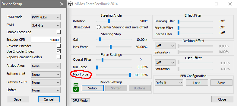

@Scr33x0r: Welke settings gebruik jij overigens is mmos. Heb jij enige mate van demping aan of alles op 0?
Ik vind de middenstand wat licht, maar verder eigenlijk wel ok. Misschien even wat pielen met de settings.
Dump ff een printscreen van je settings kan ik vergelijken.
Kijk eens:
Afbeeldingslocatie: https://i.imgur.com/TnYBd7p.png
Overigens by far niet het sterkst of iets..maar vind dit gewoon fijn..

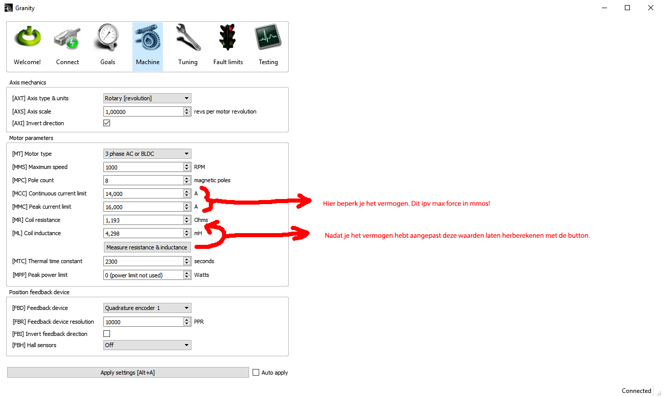

Scr33x0r schreef op zondag 16 april 2017 @ 08:15:
Meer heb je niet nodig imo... in game kan je de force wat bijstellen maar het is geen accuforce met 400 verschillende effecten..
Er is wel een belangrijk punt.
Jij hebt in mmos het vermogen teruggebracht met Max Force en dat moet je eigenlijk in granity doen.
Want mmos vlakt met die setting de toppen van de ffb weg.
Je moet eigenlijk die max force op 100% hebben en in granity het amperage beperken.

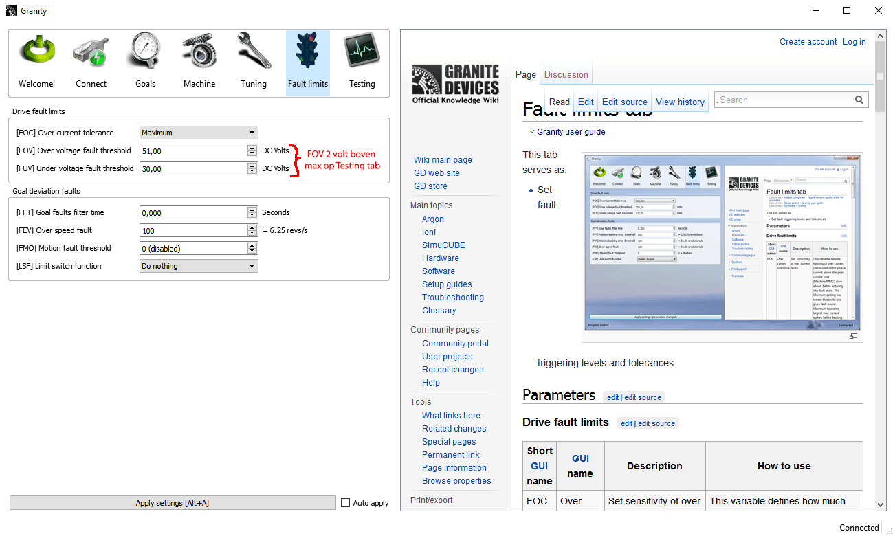

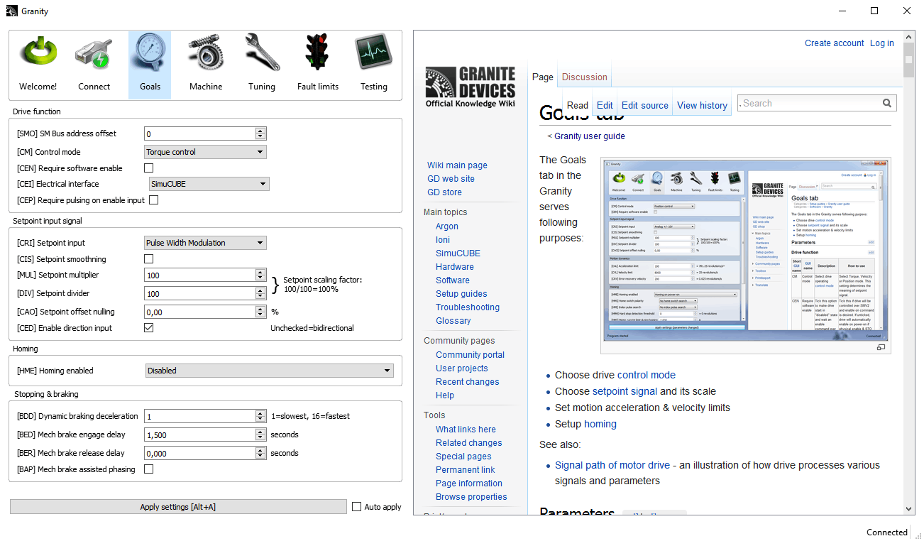

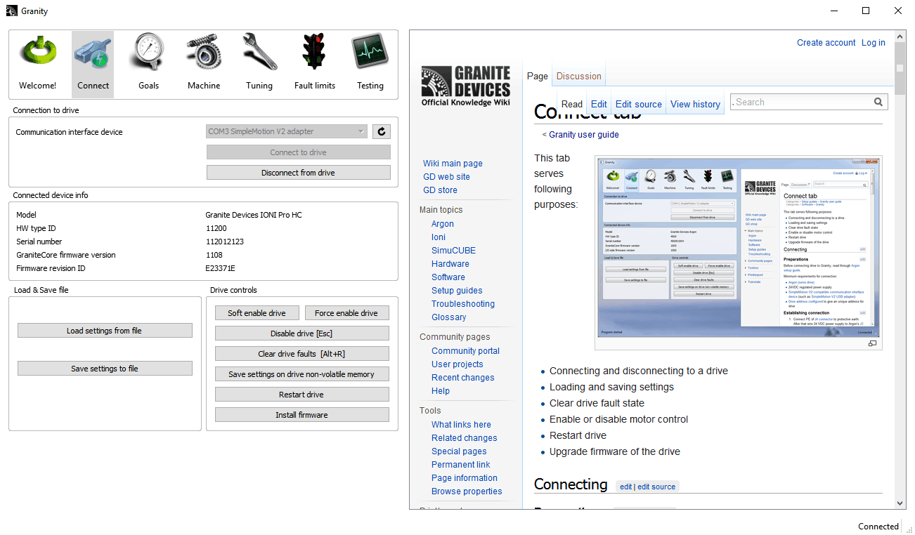

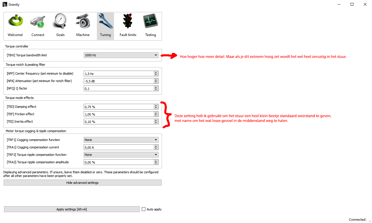

@Scr33x0r
Er zijn toch wel heeeel veeel settings hoor.
Hier al mijn setting.
Het betreft wel een Large Mige met een Simcube interface. Dus er kunnen zaken anders zijn / werken.
Belangrijkste is dat je het vermogen in Granity regelt en niet in MMOS.
Afbeeldingslocatie: https://tweakers.net/ext/f/lwrYMrqk2AxjoBoj83ufbBOA/medium.pngAfbeeldingslocatie: https://tweakers.net/ext/f/6PYJIJFeWNClNbcCpxflWZCU/medium.pngAfbeeldingslocatie: https://tweakers.net/ext/f/AGlewHMDtOUvP3RotM5B0vIZ/medium.pngAfbeeldingslocatie: https://tweakers.net/ext/f/Ot4pEIrFfRcfO676BnXaifvz/medium.pngAfbeeldingslocatie: https://tweakers.net/ext/f/F6OA7CE6247bhmGP81GTqtJX/medium.pngAfbeeldingslocatie: https://tweakers.net/ext/f/q3UKtvnkJC1HCQgvQIJQlIBC/medium.png
