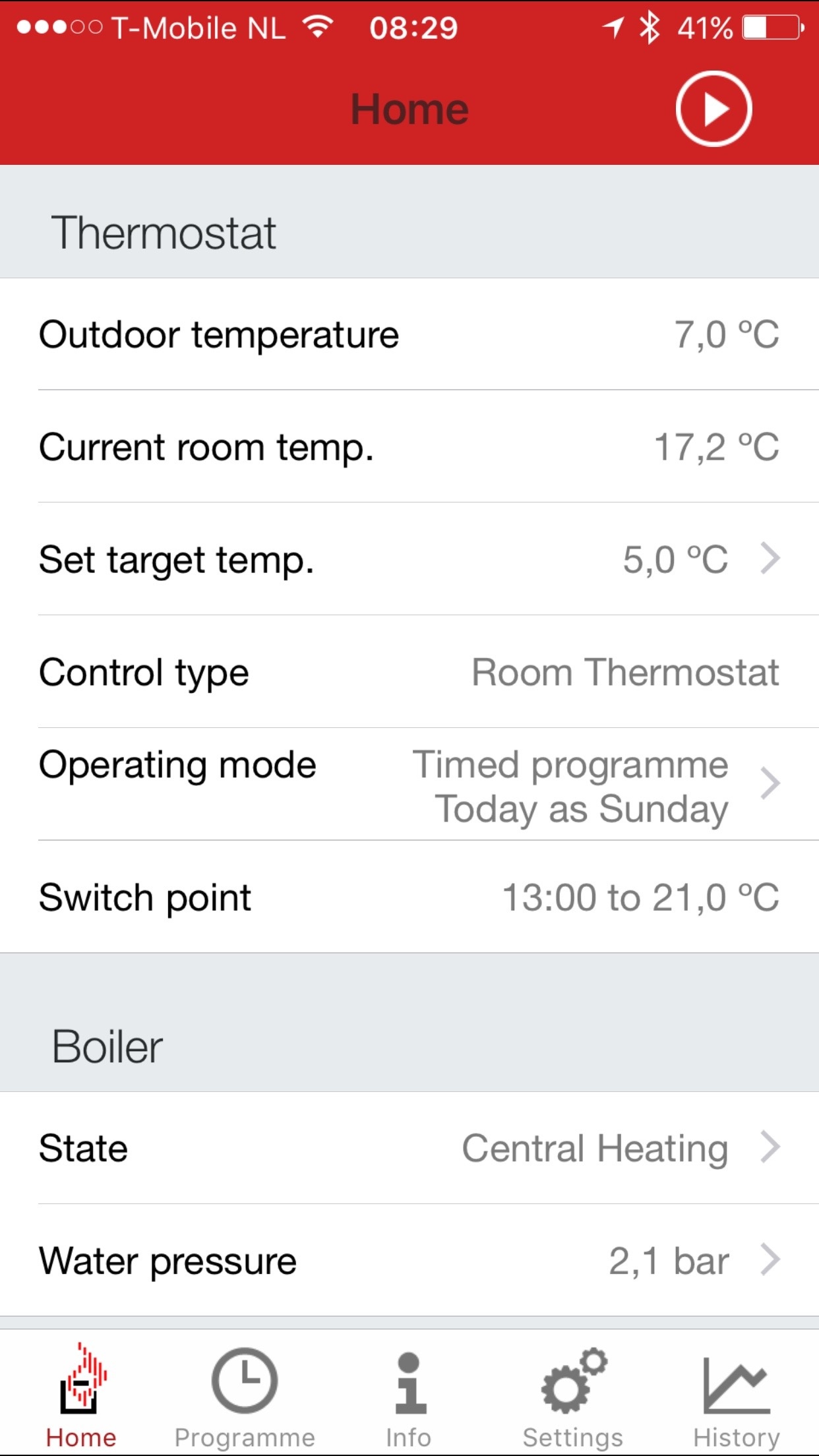

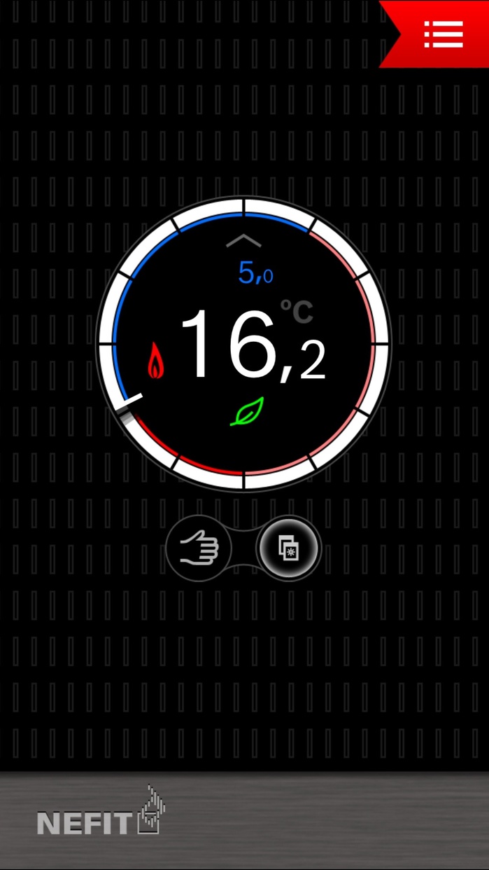

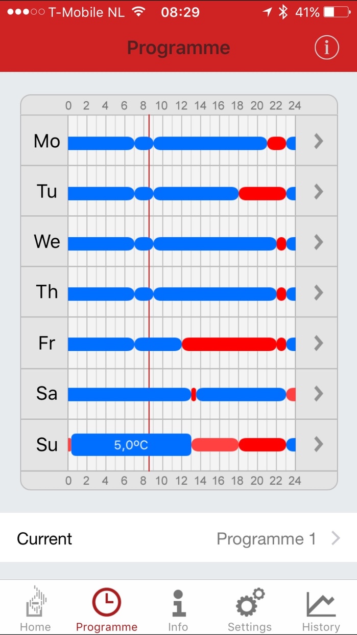

haha.. nog een bugje in de Nefit.... Vandaag Goede Vrijdag en dus werkt de Nefit als op zondag... Echter, ondanks dat ik het programma aanpas (voor zowel vandaag als voor zondag) blijft de ketel doorstoken tot 21 graden. Gelukkig hebben we niet zoveel feestdagen :-)
Afbeeldingslocatie: http://tweakers.net/ext/f/7F8I0W1AKkIroHcQ81Wrbp18/thumb.jpg
easy2
easy3
[ Voor 5% gewijzigd door swiebert op 25-03-2016 15:03 ]

bij mij ging dat wel goed nadat ik goede vrijdag uitzette als een zondag.

Dank voor je tip. Echter, als ik op een feestdag een ander rogramma als zondag wil gaat de Nefit eigenwijs zijn eigen weg (terwijl feestdag als een zondag een handige functie is). Zelfs met aanpassing van het zondagprogramma gedurende een feestdag is de regeling niet meer aan te passen. Ach red me voortaan wel met de workaround, grappig is alleen dat het info scherm zie hieronder anders aangeeft dan de Nefit in werkelijkheid stuurt.
foto8
[ Voor 8% gewijzigd door swiebert op 29-03-2016 20:30 ]
Deze bug is bekend, en heeft te maken met de combinatie aanwarm vervroeging en dag als zondag.
In een volgende versie van de firmware zou het opgelost moeten zijn.
