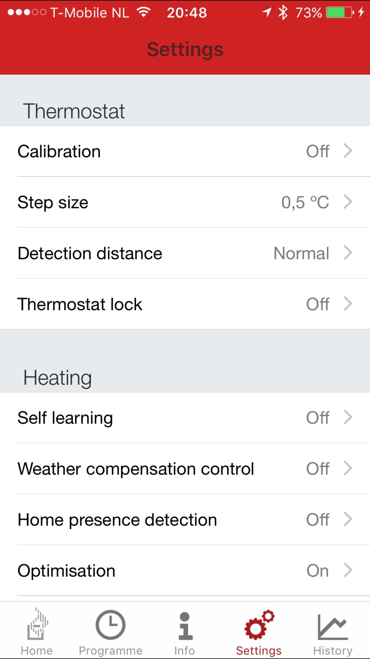

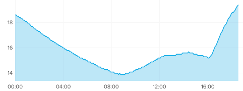

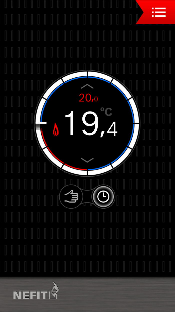

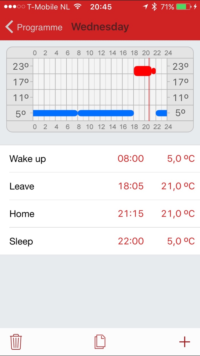

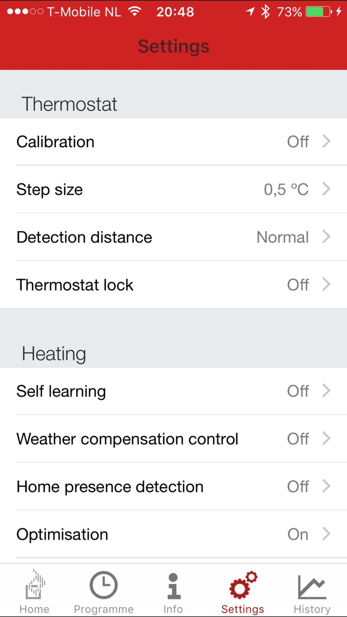

Okay mijn nefit easy heb ik ingesteld dat hij eerder begint met opwarmt (optimisation staat aan). Nu kom ik vanavond rond 6 uur thuis en is het pas 17 graden in huis terwijl ik hoopte een behaaglijke 21graden. Hieronder het settings en program scherm. Doe blijkbaar iets fout. Vraag is alleen wat?
Dank alvast voor de magische tip!
Dank. Self learning werkt alleen bij regelmaat in thuis zijn en laat dat nou net niet het geval zijn bij mij. ELke dag en elke week is er geen ast ritme. Vandaar dat ik het timed program gebruik.
Ik dacht dat zelf learning betekende dat de thermostaat "leert" hoe snel je huis opwarmt.
Blijkbaar is dat bij de easy een andere optie
Dat is inderdaad een andere optie: optimalisatie
Heb je de Easy wel minimaal een week de tijd gegeven om te 'leren' hoe lang hij erover doet om de boel op te warmen?
¯\_(ツ)_/¯
Wanneer heb je dit ingesteld? De thermostaat heeft even tijd nodig om te weten hoe vroeg die moet beginnen te verwarmen om op het ingestelde tijdstip de juiste temperatuur te bereiken. Zeker wanneer het verschil in temperatuur zo groot is.
Je programma ziet er ook wat raar uit, dat zou niet echt uit moeten maken, maar waarom heb je 2 momenten van 21 graden?
Je zou 'leave' achterwege kunnen laten en 'home' op 18:00 zetten.

Ik snap je opbouw ook niet helemaal.
Volgens mij zou het zo moeten zijn:
Wake Up: 21 graden
Leave: 5 graden
Home: 21 graden
Sleep: 5 graden
Dus: als je wakker wordt moet het 21 graden zijn. Als je weggaat moet het 5 graden zijn, enz.
Overigens is 5 graden nogal overdreven. Het kan nooit zoveel afkoelen in je huis, en al zou dat wel zo zijn, dan gaat je apparatuur binnen no-time naar de kl*te
Ik heb zelf 18 graden ingesteld en kouder hoeft het echt niet te worden bij mij in huis, we wonen niet in een tent

Nee, learning bedoelen ze iets anders mee.Grolsch schreef op woensdag 17 februari 2016 @ 21:15:
Het zelflerende (PI(D) wat jij bedoeld zit in nagenoeg iedere modulerende klokthermostaat.
Bij de Easy heet dat aanwarmvervroeging, het is in en uit te schakelen.
Daar hoef je dus geen slimme thermostaat voor aan te schaffen.
Het learning gedeelte is meer een registratie van aanwezigheid, de Easy onthoud wanneer hij bediend wordt en maakt daar zelf een klokprogramma van.
Als je een vrij regelmatig leefpatroon hebt werkt dit prima.
Bij onregelmatig leefpatroon kun je beter aanwezigheidsdetectie gebruiken.

hm die optimisation heb ik niet, ik heb daar aanwarmvervroeging staan en navraag bij Nefit (2 jaar geleden) leerde mij dat die helemaal niet zo slim is. Die start dan wel eerder, maar leert niet van de temperatuurcurve (zoals vroeger mijn Chronoterm III wel deed), maar de Easy heeft weer veel meer voordelen voor mij.
Deze instelling kun je op de ketel veranderen en niet op de thermostaat.

Heb je je schema al aangepast zoals aangegeven?
Verder, zet je temperatuur als je weg bent naar iets van ~14 graden. Zo laag zul je niet snel komen (zeker omdat je nu niet onder de 16 kwam vandaag). Echter, je wilt niet een te lage temperatuur! Beneden een bepaalde temperatuur kun je vocht- en schimmelproblemen krijgen: http://financieel.infonu....dkoper-of-juist-niet.html
Ik weet ook nie tof je ze zelf gedefiniëerd hebt, of dat het default schemanamen zijn van Nefit, maar logisch is het sowieso niet.M.v.Veelen schreef op woensdag 17 februari 2016 @ 21:29:
Wake Up: 21 graden
Leave: 5 graden
Home: 21 graden
Sleep: 5 graden
Mijn easy haalt tegenwoordig mijn ingestelde temperatuur niet als ik thuis kom. Het had om 1800 a 20 graden moeten zijn maar dit was 18.5 . Kan ik de Easy dit opnieuw laten inleren?
Daarbij komt dat de Easy 'denkt' dat als het om een bepaalde tijd 5 graden moet zijn, dat hij dan al veel langer voor die tijd moet stoppen met stoken. De ingestelde temperatuur van 21 graden zal dan misschien niet eens gehaald worden.GENETX schreef op donderdag 18 februari 2016 @ 19:27:
¯\_(ツ)_/¯
Leuk idee. geen idee en de ketel blijft branden dus met die 5 graden houdt ie geen rekening. . Zie iig dat ik niet de enige ben. Inmiddels is de easy gereset... Even kijken hoe die reageert.M.v.Veelen schreef op donderdag 18 februari 2016 @ 20:07:
De Easy laat de ketel zeker niet eerder stoppen met branden om die 5 graden te halen. Hij blijft gewoon doorstoken tot het einde van het tijdblok en zal daarna pas weer gaan stoken als de 5 graden is bereikt. Zou je ook niet anders willen want dat zou erg oncomfortabel worden!
Anders gezegd: Er is wel een aanwarmvervroeging, maar zeker geen afkoelvervroeging! Je wilt tenslotte dat het gedurende het stookblok keurig de ingestelde temperatuur wordt gehandhaafd en dat het daarbuiten niet te ver afkoelt

Vanochtend eindelijk een moment om na te gaan of de easy inmiddels de aanvroegverwarming goed heeft staan. Helaas... geplande temperatuur om 9 uur: 20 graden en gerapporteerde temperatuur 19 graden. Geen probleem, gaan we gewoon het tijdprogramma iets vroeger instellen.
29/2: Kleine update... vanavond de easy nog op ouderwetse manier laten warmtevervroegen. Inmiddels is het verschil bijna twee graden tussen doel- en werkelijke temperatuur. Vanaf morgen maar een uurtje eerder de doeltemp zetten zodat het als ik thuiskom iig behaaglijk warm is. Misschien toch eens Nefit verwittigen...
[ Voor 37% gewijzigd door swiebert op 29-02-2016 20:11 ]
Wat je zou kunnen proberen is eens meten hoeveel graden/uur je huis kan opwarmen.swiebert schreef op zaterdag 27 februari 2016 @ 11:32:
De meeste huizen warmen ongeveer 1 graad per uur op. De Easy meet dit zelf ook, en gebruikt de opwarm curve om te bepalen hoe vroeg hij moet gaan stoken. Echter niet meer dan 2 uur voor het schakelpunt.
Een verschil van 2 graden zou bij een gemiddeld huis haalbaar moeten zijn. echter meten is weten. Zet eens op een ochtend als de verwarming nog niet aan is gegaan de thermostaat een fors aantal graden hoger. Ik heb zelf dit testje afgelopen week gedaan door de thermostaat op 30 te zetten. Dit is om te zorgen dat het systeem 100% warmte gaat vragen.
Ga vervolgens na hoeveel warmte stijging je hebt in de 2 uren erna (vergeet niet daarna de verwarming weer uit/laag te zetten). dat is wat je maximaal zou kunnen verwachten bij de aanwarmvervroeging. Mocht dat te weinig zijn, dan zijn er verschillende oplossingen.
Eentje draag je zelf al aan, het schakelpunt eerder leggen (of een extra schakelpunt toevoegen, zodat je een trap effect krijgt met de temperatuur)
Een andere oplossing is om de nachtverlaging (slapen schakelpunt) minder laag te maken, zodat het verschil tussen nacht en ochtend maximaal 2 graden is.
Mocht je hierna nog problemen hebben, schroom dan niet om te vragen, of om toch de helpdesk te bellen.
“An elephant is a mouse with an operating system”
Hier begint de Easy eigenlijk altijd te vroeg, het is dan een half uurtje voor de gewenste tijd al op temperatuur.swiebert schreef op zaterdag 27 februari 2016 @ 11:32:
Heb het al geruime tijd uit staan en het klokprogramma aangepast. Soms is dan de gewenste temperatuur nog niet bereikt bij thuiskomst. Maar het voelt al snel lekker als de radiatoren warm zijn.
Inderdaad prima oplossingen-dank. Even de situatie hier: oud huis (enkelsteens muur en van binnen goed geisoleerd) echter zeker bij kou koelt het huis snel af (bij een beetje kou tot een graad of 13). In het plaatje hieronder zie de temperatuurontwikkeling van vandaag. Doeltemp was 21 graden om 18.00 uur, het was 20 en de indoor netatmo geeft 19 aan (kwestie dat ie op een andere plek staat-niet erg). Inderdaad springt de ketel om 16.00 uur aan temp was toen 15 gr. Blijkbaar is de verwarmingscapaciteit 2,5 gr / uur. Niet slecht.Elephtera schreef op woensdag 02 maart 2016 @ 08:25:
De meeste huizen warmen ongeveer 1 graad per uur op. De Easy meet dit zelf ook, en gebruikt de opwarm curve om te bepalen hoe vroeg hij moet gaan stoken. Echter niet meer dan 2 uur voor het schakelpunt........
Vraag blijft waarom de aanvroegverwarming maximaal 2 uur is. Je zou verwachten dat de Easy de begintijd dynamisch wordt bepaald (of een keuze bij instellingen) en zichzelf blijft kalibreren. Zo moeilijk lijkt me het algoritme niet...
Ik ga Nefit mailen. Misschien een leuke verbetering en om eerlijk te zijn... het is geen wereldprobleem :-)
