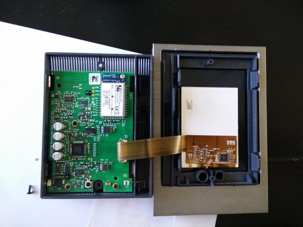

Trouwens net een kapotte Easy weer bruikbaar gemaakt.
De resetknop (linksonder) was losgebroken van de print en hij moest gereset worden om weer bruikbaar te maken. Iemand had met grof geweld proberen te resetten.
Afbeeldingslocatie: http://tweakers.net/ext/f/zzD6jYxKU0cbRjcI7tP2UxMR/full.jpg
Met een stukje koperdraad de contacten even doorverbonden en hij lijkt het weer te doen.
Alleen zal hij voor een eventueel volgende reset weer open moeten...
Aan de naam Inspiro op de print is te zien dat de Easy door een Nederlands bedrijf is ontworpen.
