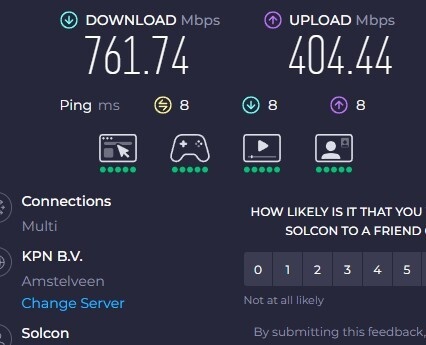

Gisteren omgezet van Odido naar Solcon.
Communicatie omzetmoment matig/slecht. Op de automatische mail vlak na het bestellen na, met melding "Wij verwachten dat u rond 28-05-2025 gebruik kunt maken van internet van Solcon.", verder geen communicatie gehad.
Even achteraan gebeld gistermiddag om 14:00 omdat Odido nog steeds actief was en ik toch wel wilde weten wanneer omzetting ging plaatsvinden. Tijdens het bellen viel internet weg, toeval? Genexis NTU op het glasvezelpunt geklikt en gelijk groene lampjes. VLAN van Odido eraf gehaald in m'n OPNsense en we waren live via Solcon :) Engineer zag tijdens het bellen de lijn online komen :+ Kreeg toen ook vrijwel gelijk een automatische mail van Solcon dat de verbinding was opgeleverd.

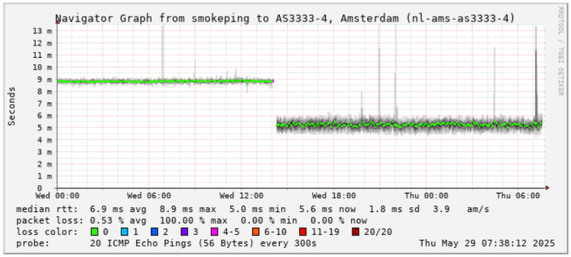

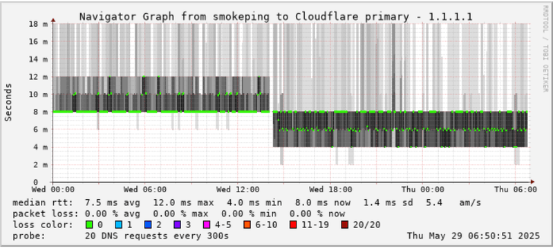

Heb een 82.139.x.x adres en ga via ASN12414 naar buiten.
Had SmokePing al eventjes draaien, latency/routering is met Solcon beter dan bij Odido. Hieronder de resolvetijd van 3 populaire publieke DNS:
Afbeeldingslocatie: https://tweakers.net/i/Ks30YFyznsGPJbnqMo4tgAMFOTA=/800x/filters:strip_exif()/f/image/tpMxeVDzod0a87URx9Ij6Alz.png?f=fotoalbum_large
Afbeeldingslocatie: https://tweakers.net/i/5cv8q1PLZeZxSuig-0mKfeh4904=/800x/filters:strip_exif()/f/image/HlrbZaLqFUseQOIQ4jqX05kT.png?f=fotoalbum_large
Afbeeldingslocatie: https://tweakers.net/i/36YBkMPTzoSTU2gXIlw36hfZLII=/800x/filters:strip_exif()/f/image/ZybTIV7DM0QnUYGRI3NCO5v9.png?f=fotoalbum_large
speedtest cli geeft consequent (en met verschillende servers) zo'n 380 down en 392 up (ik heb 400/400 abbo). Bij Odido hebben ze op een gegeven moment het afknijpen iets meer marge gegeven zodat je daadwerkelijk 400 kon halen, daar kwam ik op 405 D/U meen ik.
Leuk detail is dat e.e.a. van de KPN-infra zoals de DNS servers gewoon te gebruiken zijn (Solcon heeft uiteraard eigen, maar de DNS van KPN werd door @stormfly geroemd vanwege dat ze ontzettend snel zijn) Ook de usenetserver 'news.kpn.nl' is te gebruiken (credentials: 'usenet/usenet') ;)

Poeh is er alweer een jaar voorbij, ik weet nog dat je mij tagde voor je overstap naar Odido, de tijd vliegt.
Leuke info, inderdaad mooie latency ik heb dat eerder gelezen dat Solcon netjes peert met partijen. Heb je ook een ICMP grafiek met minder ruis het is zo'n 4ms lager?
Geen PPPoE bij Solcon toch? Bijzonder dat Solcon nog autonoom blijft draaien als AS maar je wel de DNS servers van KPN kunt gebruiken. Youfone is op dit moment bezig om over te stappen naar het KPN TV platform. Benieuwd of dit voor Solocon diensten ook gaat gebeuren, zie je in traceroutes dat je soms door de KPN core heen gaat?
KPN is bezig met een OLT upgrade waarbij klanten met een XGS-PON verbinding een lagere en stabiele ping krijgen. Je kan het in deze grafiek goed zien.

Nee gewoon DHCP zonder VLANs ook verder. Met Odido zat ik op GPON, nu weer op AON volgens mij (Genexis P2110, TY01)
Latency idd zo'n 4ms minder. Ping vanaf m'n OPNsense (die aan de NTU hangt)
- naar 8.8.8.8 is 4.51 ms
- naar 1.1.1.1 is 4.86 ms
- naar 9.9.9.9 is 5.35 ms
Heb de DNS niet als ICMP erin staan (nu wel ;) ), dit is naar een snelle willekeurige RIPE Atlas Anchor. Idd zo'n 4ms sneller, zie ik bij andere targets ook:

Heb SmokePing als een Docker container draaien op m'n thuisserver. Qua minimale latency is het nog mooier om het op een RPi te draaien denk ik, zodat die dedicated voor SmokePing is? Waar heb jij het op draaien?
We gaan het zien hoe Solcon bevalt. Toen ik net klant was bij Odido heb ik een storing gehad die gelijk 3 dgn. duurde omdat er iemand in de wijk een NTU/SFP had aangesloten die de rest van de clients op de GPON-splitter verstoorde (toen ik Odido belde en ze aangaven dat er nog 15-18 huishoudens in mijn wijk waren met storing wist ik genoeg :P ). Verder geen problemen gehad met de verbinding.

Solcon naar KPN;
Afbeeldingslocatie: https://tweakers.net/i/TDVePhPRfrQDW1IuUlmcbjPBT78=/fit-in/4920x3264/filters:max_bytes(3145728):no_upscale():strip_icc():strip_exif()/f/image/pDnkcFnXagQqbv0hi31hxAp1.jpg?f=user_large
Kort samengevat; Ik vind het tegenvallen. Ik denk dat 400/400 een betere optie is bij Solcon.
Volgend jaar weer even kijken wat het gaat worden qua provider.
