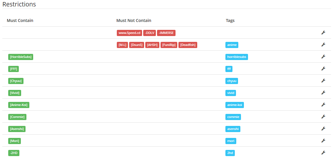

Wat maakt de release group zo specifiek in jouw geval? Bij veel films zijn er vaak legio releases, en zolang ze maar in 1080p zijn ben ik persoonlijk tevreden. Kwaliteit is allemaal los in te stellen in zowel CouchPotato als Sick-*/Sonarr (voor series). Als je dan Auto-Sub er bij installeert worden de subs er automatisch bij gezocht, dus hoef je ook niet specifiek een release die NL subs meelevert mocht dat een vereiste zijn.
Het makkelijkste is dan om Download Station (of Transmission) te installeren en een rss-feed van je favo torrentsite toe te voegen. Dan kun je aangeven wat hij van de rss-feed moet downloaden en daar vul je de naam van je releasegroep in.MvL schreef op maandag 30 maart 2015 @ 15:06:
Misschien leg ik het niet duidelijk uit maar ik wil gewoon alle releases van een bepaalde groep downloaden.

Ik wil bepaalde releases niet hebben, en van de releases die over blijven wil ik alleen de releases die aan de must contain voldoen. Aangezien er op kickass aardig wat rotzooi wordt gepost, al is het alleen maar allemaal van die re-encodes.zeroday schreef op donderdag 16 april 2015 @ 15:20:
waarom zou je must contain erin zetten als je expliciet iets weg wilt filteren? je missende 1% kan dus niet gedefinieerd zijn, zonder dat krijg je alleen wat je niet wilt.
En ach als iedereen een setup heeft waar hij tevreden mee is is het goed toch? De series die ik in mijn Sonarr heb staan (38 stuks) komen allemaal netjes binnen met deze configuratie, op 3 nederlandse series na. Maar deze hoef ik alleen even handmatig te forceren en komen dan ook netjes binnen.
