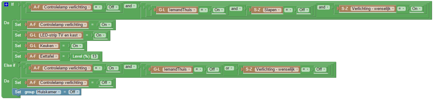

Om mijn duit ook nog even in het zakkie te doen:
Afbeeldingslocatie: http://tweakers.net/ext/f/A9UjG8XeNLfkUAKTkExpZiKE/full.png
Werkt uitstekend met dat script van nickyb2 (tweaken.blogspot.nl).
Licht gaat aan, MITS:
- Er iemand thuis is (IemandThuis = On)
- We niet slapen (Slapen = off)
- Het script/schemersensor vind dat het donker is (Verlichting - wenselijk = On)
Als het licht aan is, gaat het uit ALS:
- Er niemand meer thuis is
- Het script/schemersensor het weer licht genoeg vind
'Controlelamp verlichting' is een virtuele switch om bij te houden of het licht aan/uit is.
Dit werkt prima, 's avonds gaat het licht netjes aan als het gaat schemeren (duurt wel paar keer voor je de schemersensor goed hebt afgesteld) en ook overdag als het ineens dichttrekt door een dikke hoosbui. Hoosbui weg en weer licht buiten? > Verlichting gaat weer uit.
Voor de schemersensor is het belangrijk dat je hem naar buiten laat kijken. In de woonkamer ofzo zetten heeft geen zin, je wilt immers weten hoe het lichtniveau buiten is. Ik heb een beugeltje gemaakt zodat de sensor mooi naar buiten kan kijken (let niet op vieze kozijn, waren toen druk aan het klussen, is nu weer schoon ;) ).
En als we gaan slapen tik ik op de tablet even de switch 'Slapen' aan en het licht gaat uit en ook TV-hoek gaat van stroom af via een standby-killer event. En om 09:00 gaat de 'Slapen' switch via een timer weer uit en kan het licht en TV dus aan (mits er iemand thuis).

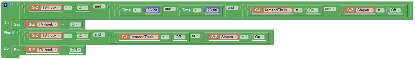

ThinkPadd schreef op donderdag 19 maart 2015 @ 10:31:
Als het beter kan dan kan het beter of je bent nooit te oud om te leren :o

  • LJ80
  • Laatst online: 23-07-2025
Kan je met blocky naar een script verwijzen wat uitgevoerd moet worden?
En hoe krijg je die and-and-and opties in blocky onderelkaar ipv achter elkaar zodat het wel past in me scherm?
[ Voor 44% gewijzigd door LJ80 op 19-03-2015 22:03 ]

Iemand die dit weet?!
Naar script verwijzen kan niet. Je kunt wel HTTP acties uitvoeren om bijv. een extern script oid aan te roepen.
En die dingen onder elkaar kun je doen door met rechts op het AND (of ander) blokje te klikken en dan kiezen voor 'External inputs'.

Echt lampen aan/uit zetten wil niet echt lekker met zo'n sensor.
En met meerdere lampen doe ik het inderdaad ook niet, dan heb ik één controlelamp (virtuele) die ik check of hij al aan staat.
Het wordt bijna tijd voor een apart tabblad met virtuele schakelaars. Worden er beste veel als je even bezig bent maar inderdaad wel een goede tip om het op 1 lamp te doen. En een echte check is het ook niet natuurlijk want als hij de schakeling om wat voor reden mist denk Domoticz dat de lamp nog aanstaat maar in werkelijk is dat niet zo. Gebeurt gelukkig niet vaak maar met met een 2de remote die als slave staat op de 1ste gaat het soms niet helemaal goed. Moet dit nog uitzoeken hoe ik dit kan oplossen en zou elke ochtend met een events alles weer op Off kunnen zetten op een bepaalde tijd maar wil zoveel mogelijk de dingen gewoon goed hebben ipv noodgrepen uithalen.
ps. Die banggood zijn leuke dingen zeker voor de prijs en ze werken ook prima. Alleen jammer dat alles wit is. Ik heb een buitencamera (Foscam FI9853EP) op het oog en die is ook spierwit. Leuk als je die aan je buitenmuur hangt. Valt ook direct op en sommige vinden dit prettig maar van mij hoeft het allemaal niet zo wit. ;)
De deursensoren heb ik direct in de kleur gespoten die bij de deur past. Nu zie je ze verder niet zitten.
De camera is dan weer net even te veel om spuiten binnen de garantie en ga er maar een kap overheen maken.
