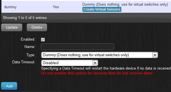

  • Mr Orange
  • Laatst online: 04-06-2025
schmm schreef op woensdag 07 januari 2015 @ 21:10:
Heb je bij instellingen wel aan staan dat nieuwe apparaten toestaat? daar ben ik nl ook al eens tegenaan gelopen.
Je kan dan wel hardware toevoegen, maar je ziet dan geen nieuwe devices. (zit onder applicatie instellingen)
Lekker suf! 8)7 dit was het dus.
Tnx
  • schmm
  • Registratie: September 2014
  • Laatst online: 08-10 09:29
epdv schreef op woensdag 07 januari 2015 @ 22:30:
Wie kan mij helpen om de groeps code te laten werken?
Misschien is het makkelijker om zelf een group of scene aan te maken in Domoticz?
Mr Orange schreef op woensdag 07 januari 2015 @ 23:38:
Tnx
LOL. Ik ben hier ook al een keer ingetrapt met het aanmaken van een dummy switch..... succes verder!

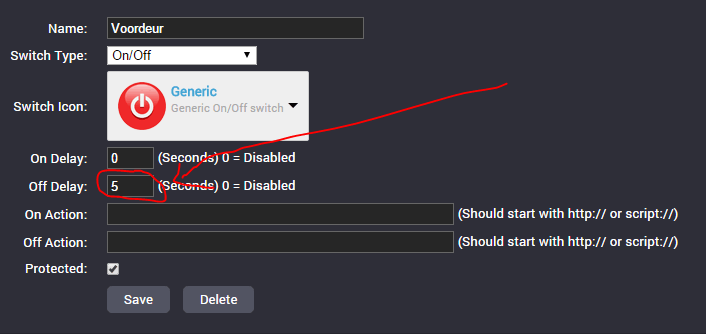

ThinkPadd schreef op woensdag 07 januari 2015 @ 22:11:
Deze wellicht: http://domoticz.com/forum/viewtopic.php?f=17&t=4854
Is nog even afwachten of hij het werkend krijgt.
En anders de Cresta TX320, die werkt sowieso met Domoticz & RFXCOM. Kijkshop had die een hele tijd te koop, maar is al een hele tijd uitverkocht.
Mocht je nog goedkope beweginssensoren (PIR) zoeken, ik heb net deze besteld: http://www.ebay.com/itm/W...5-3-3-4-7-M-/171089657359 (voor 433 en 2262 kiezen). Die heeft ook de PT2262 chip, zelfde als in dat deurcontact. Dus die gaat ook wel werken.
Enige nadeel is dat ze alleen een 'On' of een 'Off' commando sturen. Maar je kunt in Domoticz een on of een off delay instellen (5 sec. bijv), waardoor de switch alsnog van on naar off (of vice versa) veranderd 8)
Gadget-freakz.com. Feedback en tips zijn welkom.
Je moet naar de instellingen van de switch gaan in Domoticz, en dan een 'Off' delay instellen. 5 sec. Daarmee wisselt hij netjes tussen On/Off in Domoticz. Zie ook mijn post: http://domoticz.com/forum...it=pt2262&start=80#p29208

llpineapple schreef op donderdag 08 januari 2015 @ 20:19:
Bedoel je aanpassen en dan inschakelvertraging? Bij mij werkt het helaas niet, ik krijg alleen een off signaal. Een tweede keer een signaal leidt niet tot een on signaal. Waarschijnlijk begrijp ik je niet goed, een inschakelvertraging is toch niets mee dan 5 seconden wachten?
Afbeeldingslocatie: http://tweakers.net/ext/f/fB0LUMvfA8mGfTPDATmgnVY1/full.png

Dank voor de duidelijke toelichting, bij mij werkt het echter niet. Als ik logisch nadenk begrijp ik ook niet op welke manier het zal werken: Als de deurmelder een on signaal geeft wordt de off-delay nooit getriggerd. Waar ik naar op zoek ben is dat het zelfde signaal (het on-signaal) gebruikt wordt als zowel een on-signaal als een of-signaal, dit afhankelijk van de staat van de schakelaar.
Probeer dan eens de on-delay in te vullen. Het is soms even wat klooien met die dingen. Bij mij werkt het echter pefect, terwijl mijn ook maar één commando stuurt telkens (ik weet niet meer welke, dus daarom moet je beide delays ff proberen :P off-delay werkt niet, dus probeer de on-delay eens).
Wat hij zou moeten doen: de schakelaar staat nu op aan of op uit. Contact wordt getriggerd, en hij blijft dankzij die delay 5 sec aan (of uit, ligt dus aan je contact) en gaat daarna weer uit/aan. Op die manier kun je hem toch gebruiken in events :)
  • janne_nl
  • Laatst online: 22:04
Lijkt me te moeten werken ja. Je moet wel zorgen dat de delay niet groter is dan de minimale tijd dat de deur open is, anders gebeurt er nog niet veel.

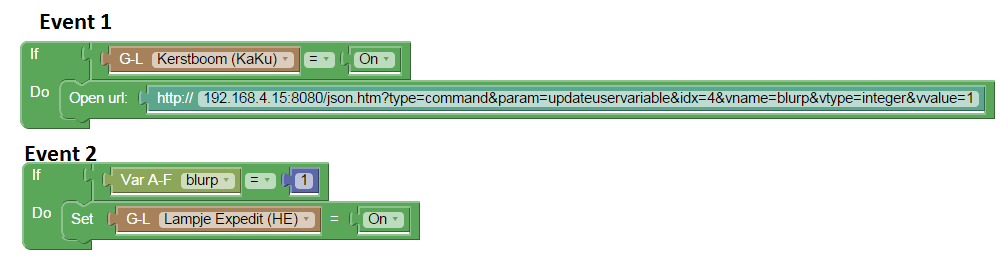

Volgens mij heb ik een mooie loophole gevonden om een event een user variabele te laten veranderen, en daar weer een ander event door te laten triggeren. Standaard kan dat niet, om een eindeloze loop te voorkomen:
Note that setting a variable through an event does not trigger the event logic again since this can create a nasty loop.
Bron: http://www.domoticz.com/wiki/User_variables
Maar:
Whenever a variable is changed through the API or the webinterface, the event system is triggered.
Als je dan dit doet: Afbeeldingslocatie: http://tweakers.net/ext/f/pfrzWiCTg5xD8u4BlWwhhJPj/full.png
Dan gaat het lampje aan als ik de kerstboom aanzet :) Dit zou wel eens een hele mooie manier kunnen zijn om van al die virtuele switches voor allerlei dingen (telefoons, iemandthuis, IsDonker) af te komen :) Ruimt een heel stuk op!
De 'Open URL' staat bij de Blockly creator onder 'Messages' trouwens. Adres zonder http:// invoeren, aangezien die er al staat.
Zie voor de URL's m.b.t. uservariabelen wijzigen: http://www.domoticz.com/w...ON_URL%27s#User_variables
[ Voor 11% gewijzigd door ThinkPad op 09-01-2015 12:39 ]
  • RudolfR
  • Laatst online: 23:33
Oké, mijn telefoons zijn al variabelen, maar mijn 'IemandThuis' moest een schakelaar blijven omdat ik als gevolg van die wijziging andere scripts moet kunnen starten.
Dus als ik daar nu ook een variabele van maak en die zet via 'Open URL' wordt er bij wijzigingen wél een event getriggerd.
Hoe zie je dat voor je bij 'isDonker' dan?
Events voor sunset en sunrise en daarin de variable 'isDonker' zetten via 'Open URL'?
Vind timers daar wel handig, geloof ik, zeker door de + of - X minuten mogelijkheid.
UserVariables met timers, dat zou pas handig zijn.
Ga ik 'ns mee experimenteren, leuke tip!
Hmmm hoe heb je telefoon dan? Want in de apps met geofencing kun je vaak alleen een switch aanroepen. En met dat ping script ook..
Ja IsDonker moet dan via een eventje lijkt me.
IF time = sunset
open url (zet var op 'donker', of '1')
ELSE IF time = sunrise
open url (zet var op 'licht', of op '0')
  • RudolfR

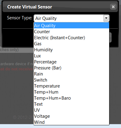

Stomme vraag misschien, maar ik ben net nieuw in Domoticz :$
Ik ben op zoek naar een (virtuele) sensor, die de actuele waarde opslaat/toont. Als ik nu bijvoorbeeld 'Counter' neem, genereert Domoticz een staafdiagram, maar ik ben op zoek naar een sensor die door de tijd heen 'gewoon' een lijn plot in de grafieken.... Voorbeeldje van data zou vrije schijfruimte kunnen zijn.
Iemand een idee? :)
  • mbitter
  • Laatst online: 21-09 19:36
Polyphemus schreef op vrijdag 09 januari 2015 @ 22:11:
Iemand een idee? :)
Er bestaan al System sensors voor bv. CPU Temp, belasting, schijfruimte en geheugengebruik (deze staan onder de hardware 'Motherboard' op de raspberry pi, en worden in het tabblad 'Utility' getoond als je ze hebt toegevoegd). Naar mijn weten is het niet mogelijk om een virtuele sensor toe te voegen zoals je een virtuele switch toevoegt, al zou dit wel een aardige feature zijn*.
*: Een webservice periodiek aan laten roepen en de waarde in gespecificeerde node(s) op laten slaan, om hier grafiekjes van te tekenen e.d. lijkt me best mooi.
Edit: Is dus wél mogelijk, via Hardware > Create virtual sensors.

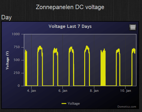

Je kan via setup, hardware wel degelijk een virtuele sensor toevoegen, deze zijn eenvoudig dmv een json url van data te voorzien.
Afbeeldingslocatie: http://tweakers.net/ext/f/BniCO6GAfzxrxvF0zLdaBKxI/full.png
Afbeeldingslocatie: http://tweakers.net/ext/f/RZFWf892ImpGNkXHJne3tn98/full.png
Het sensortype voltage geeft altijd een lijndiagram, ook bij de maand- en jaargrafieken.
Afbeeldingslocatie: http://tweakers.net/ext/f/Pd65EnpQamrAP1ohfjnNmZPw/full.png

Tele schreef op zaterdag 10 januari 2015 @ 14:24:
Dank jullie voor de reacties. :)
Is het dan mogelijk om de eenheid aan te passen, want nu staat er 'Voltage'. Ik zou eigenlijk dan een mogelijkheid willen om mijn eigen eenheid/grootheid aan te geven.

Ik heb voor Toon een dummy schakelaar gemaakt met idx 13, ik geef deze json-url aan om uit te voeren bij de Aan-knop: http://192.168.1.3:8084/j...ostatstate&idx=13&state=1
Als ik die in de browser direct gebruik dan werkt het. Doe ik het via Domoticz, dan roept hij niet de ingestelde url aan maar hij roept de dummy-switch aan (idx 23 met state ON). Ik vermoedt dat die eigenlijk de ingestelde url moet uitvoeren maar dat gebeurt dus niet... Iemand hier een oplossing voor?
Eventje maken en daarin 'Open URL' (staat onder 'Messages' in de event maker) doen?

  • robg1984
  • Laatst online: 15-10 11:21
Afbeeldingslocatie: http://s13.postimg.org/3otj36jqv/toon.jpg
Dan zou dit moeten werken?
(Wat nu niet het geval is)
Maar kan het zijn dat het event uberhaupt niet uitgevoerd wordt?
Wanneer en hoevaak wordt er naar events gekeken?
Sowieso elke minuut wel dacht ik... bij mij triggert een event meestal na 2s ofzo sowieso wel.
En over die URL... je zou 127.0.0.1 (=localhost) kunnen gebruiken (meer future proof, mocht je het IP van de Domoticz server ooit willen wijzigen hoef je niet je events bij langs om het daar ook aan te passen).
Ik denk dat je ff onder Setup > Application Settings > 'Local Networks (no username/password):' je IP-range moet toevoegen om dit event te laten werken.
En poort 8084... klopt dat wel? Normaal is het 8080 immers
