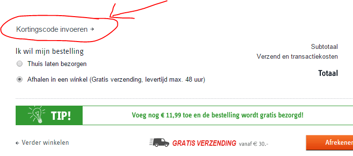

MarFan schreef op maandag 12 januari 2015 @ 15:05:
Ze zijn al bijna op (heb er 4 besteld, kon nu nog maar 1 kiezen).
Kortingscode kon ik nergens invoeren ????
Afbeeldingslocatie: http://tweakers.net/ext/f/WR4Ado7HS0ObC5UeE56kc3Ql/full.png
Het lukte mij ook niet altijd (ging ff proef bestellen, heb die dingen niet nodig). Wat helpte was winkelmandje helemaal leeggooien en dan de sensor er weer in, toen verscheen de optie voor kortingscode wel.
Maar hij is inmiddels al weer uitverkocht haha :D
