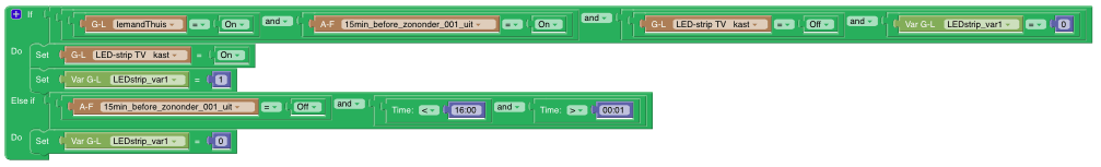

Hmmm ik kwam net thuis en het licht was niet aan. Event niet getriggerd blijkbaar. Handmatig even de switch van de lamp aan en weer uit bediend, en toen floepte het licht gelijk weer aan dankzij het event.
Wel een beetje vreemd, want alle condities waren er om het licht aan te zetten
Hier m'n event:
Excuses voor de leesbaarheid
Maar alleen in dit formaat kreeg ik alles leesbaar in beeld
Door erop te klikken wordt hij nog ietsje groter.
IemandThuis was aan
Die 15min voor zonsondergang stond aan
LEDstrip stond uit
En de variabele op 0
En toch triggerde het script dus pas nadat ik de lamp handmatig aanzette, en weer uit. Bugje?

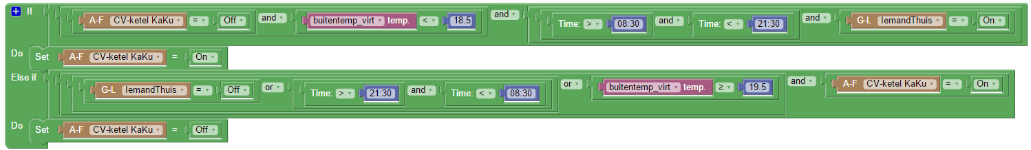

Iemand een idee waarom dit event niet uitschakelt? Hij ging wel netjes aan toen ik thuiskwam, maar inmiddels is het na 21:30, maar hij staat nog steeds aan? Is de structuur van de OR / AND wellicht niet goed?
Volgens mij gaat er iets niet helemaal goed. Ik wil dat de CV-ketel KaKu alleen aan mag:
Als IemandThuis aan is
Tijd tussen 08:30 - 22:00
En hij moet uit
Als 'IemandThuis' uit is
Tijd VOOR 08:30 of NA 22:00
Kan iemand mij op weg helpen? Het lijkt zo simpel, maar het event doet niet wat ik wil, of het ding gaat constant aan/uit lopen klapperen.

Is het wellicht handiger om voor de tijden een virtuele switch aan te maken?
Ik ben geen Blockly wizard, maar ik zie iig niks vreemds.
Misschien de tijd bij de laatste andersom?
< 8:30 and > 21:30
< 8:30 and > 21:30

Je geeft in je ElseIf statement aan dat je de tijd wilt checken OF voor 8.30 OF na 22.00, in je gelinkte plaatje staat een AND. Logischerwijs kan het niet zowel voor 8.30 als na 22.00 uur zijn (schaal 0.00 - 23.59).ThinkPadd schreef op dinsdag 04 november 2014 @ 22:22:

Heb je al een OR geprobeerd?

Goed,ThinkPad heeft me meters laten maken en het thuiskomen / vertrekken met bijbehorende toeters en bellen werkt nu. Ik ga dat vast nog wel verder tweaken, maar ik ben er erg mee geholpen. Dank daarvoor!
Nu wil ik nog wat uitbreiden vwb de verlichting en wil daarbij enkele bestaande lichtpunten (zoals de overloop) kunnen schakelen zoals ik gewend ben (met de knop) en ook draadloos. Bij een gewone schakeling kan ik dan deze gebruiken: http://www.klikaanklikuit.nl/shop/nl/awmr-300/#tabs toch? En die bij de lamp monteren ipv achter de schakelaar, toch?

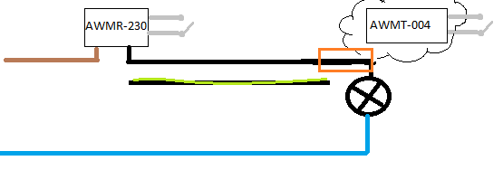

Edit: Je moet in de tweede muurdoos wel even zwart doorverbinden, kijk maar naar dit plaatje: http://www.zegstudios.nl/hotel/hotel.jpg Anders is het schema niet rond
1 zwarte draad komt in principe te vervallen dan. Beste gewoon even meten wat waarop zit aangesloten. Ik zou wel zorgen dat je de draden in de leidingen laat zitten, dan kun je later altijd nog terug naar de originele situatie. Zeker als er flexbuis is gebruikt tijdens de bouw dan kan het een hel zijn om er later weer draden door te moeten trekken.
Samengevat:
Samengevat:
- De zwarte draad met groen komt te vervallen
- In het oranje vak plaats je een lasdop
- Wolkje = om aan te geven dat het los staat van de bedrading. Volgens mij werkt die inbouwzender met een batterijtje
- Grijs = de witte draden op de modules. Daar sluit je je bestaande schakelaar op aan
