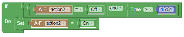

Post je blockly eens. En dan het plaatje, niet overtypen.
Deze zou bijvoorbeeld moeten werken met een virtuele switch die aangaat bij zonsondergang:
Afbeeldingslocatie: http://www.verbij.net/web_images/sunset-test.jpg
[ Voor 58% gewijzigd door Nicap op 02-11-2014 12:50 ]

Nicap schreef op zondag 02 november 2014 @ 12:36:
Die heb ik dus niet (meer). Ik had zoiets overgenomen: http://www.domoticz.com/f...f=15&t=31&start=40#p10650 en aangepast, maar ik kom er niet uit.

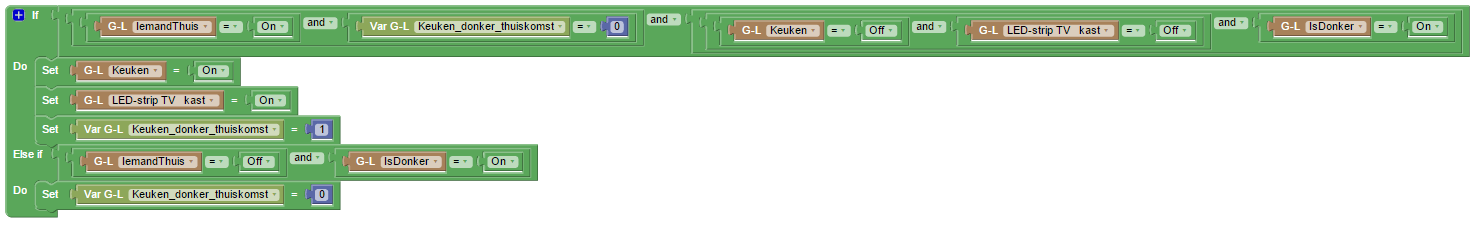

Ik heb nu dit. Dit is nav. een voorbeeld op een ander forum, maar ik kan hier dus niet mee testen. Ik kan hier namelijk ook geen kwartier vóór of ná instellen helaas. Als dat wel had gekund, dan had ik daarmee kunnen testen door ipv een kwartier een aantal uren in te vullen. Iemand?
Afbeeldingslocatie: http://i59.tinypic.com/mhu97s.jpg

Hij kijkt of Spots achtertuin op Off staat, maar moet een andere switch aanzetten. Spots achtertuin (virt).
Volgens mij hoort op deze twee plekken dezelfde switch te staan.

Nogmaals: een simpele/basic timer werkt gewoon. De switch die ik in het voorbeeld heb verwerkt is een virtuele switch. Hoe ik dan dat kwartier erin verwerk weet ik (nog) niet....

Nicap schreef op zondag 02 november 2014 @ 14:47:
Dus overal moet die (virt) switch staan? Als ik nu die tijd erin kan verwerken, kan ik ermee testen :)

  • ThinkPad
  • Laatst online: 22:14
ThinkPad
Afbeeldingslocatie: http://tweakers.net/ext/f/tQzv9JZbQSSZI9mTDetF3X7G/full.png
Daarmee sprong zonet bij mij om 15:52 de lamp aan.
Wat na opslaan van het event vaak ook nog helpt is om de schakelaar die het event aan zou moeten zetten, zelf even handmatig aan te zetten en weer uit. Heb al vaker gemerkt dat de Pi dan ineens wakker schrikt omdat hij verandering ziet in de status van die schakelaar, en dan ziet dat er een event bijhoort ofzo.
[ Voor 56% gewijzigd door ThinkPad op 02-11-2014 15:55 ]
  • M.v.Veelen
  • Laatst online: 29-10 16:57
M.v.Veelen
Dat werkt bij mij ook. Het werkt ook om een lamp bijv. maar 5 sec. aan te laten zijn en daarna automatisch uit te laten schakelen als ik dat zo instel. Alleen de combinatie met Sunrise en Sunset wil maar niet lukken en ik kan het ook niet testen.....

M.v.Veelen
En hoe ziet jouw Blockly er dan uit?
¯\_(ツ)_/¯
  • ThinkPad
ThinkPad
Afbeeldingslocatie: http://tweakers.net/ext/f/hx8pwrfBTaQCBrn5BclNnVLz/full.png
Die zorgt er voor dat als het donker is, en er komt iemand thuis, dat het licht dan aangaat (als dat uit stond). Deze gebruik ik al een poosje en werkt goed.
IemandThuis = virtuele switch. Wordt via een ander event ingeschakeld. Dat event kijkt of 1vd2 virtuele switches (=telefoons) aan staat, en als dat zo is schakelt hij 'IemandThuis' aan.
En die 'IsDonker' is ook een virtuele, die wordt aangezet dmv de timers die ik bij de schakelaar zelf heb ingesteld.
Groene is een variabele, daarmee kan het event maar 1x aangezet worden (anders kreeg ik hem met afstandsbediening niet meer uit). Bij de ELSE IF kijkt hij of het donker is, en als er niemand thuis is zet hij de variabele weer naar 0. (Zodat wanneer ik thuis ben geweest in het donker, ik even weg ben geweest, het licht weer aanspringt zo lang het nog donker is).
[ Voor 7% gewijzigd door ThinkPad op 02-11-2014 16:11 ]
