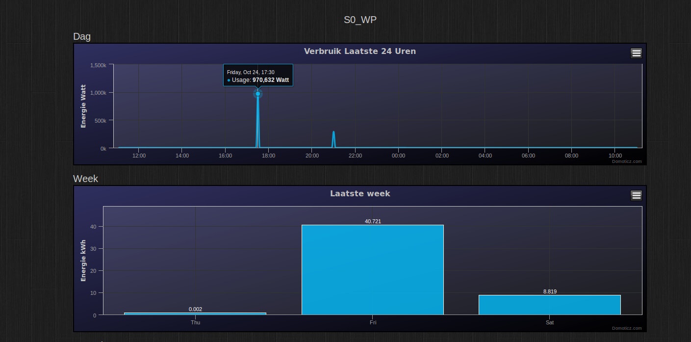

Ik heb nu een dag Domotics draaien. Werkt op zich goed icm mijn S0 pulsen teller. Ik hen reeds een RFXcom in bestelling staan voor de communicatie met mijn KAKU schakelaars voor de volgende fase. De software draait op een Rasberry Pi.
Met de S0 pulsen teller heb ik echter twee problemen.
1. ik heb de 5 poort versie, blijkbaar is enkel de 2 poort versie ondersteund? klopt dat?
2. Op een van de poorten die ik meet worden zo nu en dan (3 a 4 keer per dag), heel kort enorme vermogens gemeten. Dan praat ik over getallen van 78.000 en gisteren zelfs een piek van 920.000. Ze zijn zo weer weg, maar door die enorme waardes kloppen de kWh natuurlijk niet meer. Daarnaast zijn de werkelijke vermogens op die groep nog nauwelijks zichtbaar in de grafiek doordat de schaal wordt aangepast.
Is dit een bekend probleem? Ik zat te denken aan een oplossing waarin de database waardes gespiegeld worden tegen een filter die er voor zorgt dat alle waardes boven 3600 Watt genegeerd worden. Heeft iemand hier reeds ervaring mee?
Afbeeldingslocatie: http://tweakers.net/ext/f/hPlf1fHyTaFUJald7PuRGhF5/full.jpg?nohitcount=1
[ Voor 4% gewijzigd door TLer op 25-10-2014 11:07 ]

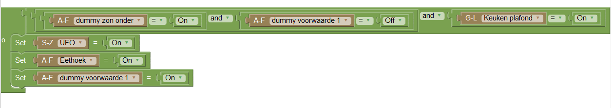

bing69 schreef op zaterdag 25 oktober 2014 @ 10:11:
Ik heb het opgelost door een variabele te maken en die op 1 te zetten als aan de voorwaarde voldaan is. In de middag zet ik hem weer op nul.
Dus aan het begin van je blocky controleer ik of hij 0 is zo ja wordt het script uitgevoerd en zet ik de var op 1 en het script wordt niet meer uitgevoerd. IK zelf pas het toe in combinatie met een schemerschakelaar om te voorkomen dat het licht aan/uit aan/uit etc dus gaat denderen.
Handig, zoiets nu ook net dus gemaakt:
Afbeeldingslocatie: http://tweakers.net/ext/f/KD9vTN42J4j7DOYoJw7KhpGK/full.png
Hier kijkt hij naar de dummy die via een timer een half uur voor zon onder aan gaat.
En naar de voorwaarde die dus op On gezet wordt en daardoor het geheel maar 1x uitgevoerd kan worden.
Als laatste voorwaarde de keukenlamp. Als we thuis zijn is de keukenlamp eigenlijk altijd aan namelijk, dus dat is de aanwezigheidsfactor.
Vervolgens zet ie de 2 lampen in de woonkamer aan, en de dummy wordt op On gezet zodat het geheel maar 1x uitgevoerd kan worden. Vroeg in de ochtend zet ie de dummy's weer allebei uit.
Het uitzetten van lampen blijf ik denk nog een beetje handmatig doen, aangezien we soms om half 7 eten maar ook sporadisch om 8 uur. En dan heb ik geen zin om plots in een donkere eethoek te zitten :+. Al ga ik wel alles in de woonkamer afschakelen zodra de keukenlamp uit gaat. Ook die max. 1x uitvoeren, want tijdens het kijken van een film maken we alles donker, op 1 lamp na.
Ook nog even aan de slag met de CV, dat als de buitendeur open is de streefwaarde 2 graden omlaag gaat ofzo. Heb nog geen module voor de CV, maar voorlopig doe ik dat dan even via een URL aanroepen waarmee de Homewizard dan vervolgens de Heatlink instelt.

  • gizmocuz
  • Laatst online: 14-08 11:59
TLer schreef op zaterdag 25 oktober 2014 @ 10:25:
Wat voor pulsenteller heb je, en krijg je die extreem hoge waardes ook via een ander programma (niet-Domoticz)? Ik denk namelijk niet dat de oorzaak bij Domoticz ligt, maar eerder bij storing die door je S0-kabels wordt opgevangen. Ik zou daar eens naar kijken, of je dat kunt ontstoren misschien.
  • TLer
  • Laatst online: 14:06
gizmocuz schreef op zaterdag 25 oktober 2014 @ 15:02:
Als je 5 apparaten hebt aangesloten, dan zou domoticz er ook 5 laten zien, eerder niet.
(Als dit niet het geval is, misschien kan je mij SSH toegang verlenen zodat ik remote kan testen, dan graag even een PM)
je hebt een PM! _/-\o_
  • TLer
ThinkPadd schreef op zaterdag 25 oktober 2014 @ 15:28:
Het is er een vanSmartmeterdashboard.nl
Ik zal er eens wat ferriet omheen klikken, al zijn er geen externe bronnen in de buurt (buiten de meterkast zelf natuurlijk).
Gedaan, zowel om de CAT5 kabel welke van de meterkast komt als de usb kabel naar de PI zijn beide voorzien van een ferriet kraal. Nu is het afwachten :O
Hoe zet je die variabele 's middags weer op 0 ? Door een
IF <voorwaarde>
DO <lamp aan>
ELSE IF <conditie = middag>
DO <variabele weer op 0>
blok?

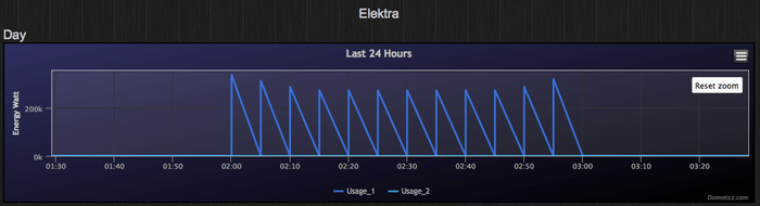

Hoe is bij jullie het uitlezen van de slimme meter met Domoticz gegaan vannacht? Tussen 2 en 3 kreeg ik extreem hoge waarden terug...
Eerst
01:30 > 72W
2:00 > 313,200W (313 duizend dus)
En na 3:00 was het gewoon weer normaal.
Afbeeldingslocatie: http://tweakers.net/ext/f/h7tSKzjcgoaywqb5lxQZrzWC/full.png
Kan haast niet anders dan dat het iets met de zomer/wintertijd omschakeling te maken heeft. Mijn Arduino die de slimme meter ook uitleest had er namelijk geen last van. Maar die is ook een stuk dommer opgesteld, die doet niks met zomer/wintertijd.
[ Voor 15% gewijzigd door ThinkPad op 26-10-2014 09:06 ]

ThinkPadd schreef op zondag 26 oktober 2014 @ 09:05:
Eerst
01:30 > 72W
Ik heb ook extreem hoge waardes gehad met de zomer/winter tijd op mijn slimme meter. Eigenlijk niet bij stil gestaan dat dit door de aanpassing van de klok. Ik heb de waardes verwijderd :).

  • gizmocuz
Even een opmerking over zomer/wintertijd:
- elk jaar weer een probleem ;), bij de energy devices is in de database nu 2x een blok van 02:00am - 03:00am, daardoor ziet het er erg vreemd uit.
Maar als je de short-log op 2 dagen hebt staan, dan is het binnen 2 dagen weg.
Intern word er gebruik gemaakt van de meter waardes, dus die kloppen wel (dag waardes)
