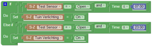

Klopt het dat dat timeswitches in Blocky niet werken ?
Ok heb namelijk een blocky aangemaakt dat zodra de achterdeur na 23:00 uur en voor 07:00 uur opengaat er een lamp aangaat. Echter bij het testen blijkt dat de lamp altijd aangaat.

Nee, dat klopt niet.. hoe ziet je blockly er uit ?

RinusS schreef op donderdag 21 augustus 2014 @ 11:51:
BvD,
Rinus
Hier een voorbeeld dat werkt (ik weet dat die lampen in een groep kunnen)
Afbeeldingslocatie: http://www.vanliempt.org/licht.png
Bing

bing69 schreef op donderdag 21 augustus 2014 @ 14:35:
Ik heb het precies zo aangepast echter de lamp gaat nu (14:50 uur) gewoon aan ?????

  • DukeBox
Als je hem zo hebt dan klopt het dat ie altijd aan gaat :P
Je moet je 'and' blok niet in je 'logic condition' zetten ;)
Kijk nog maar eens goed het voorbeeld van bing69

DukeBox schreef op donderdag 21 augustus 2014 @ 14:09:
En nog een keer aangepast, werkt ook niet
http://rspijkers.nl/photo...7a_426c6f636b79322e706e67
  • DukeBox
^ Is nog steeds verkeerd.. kijk nog eens goed.. in 'schemer sensor=on' heb jij een 'and' block geplakt, dat kan niet.
Begin anders eens 'basic' en trek alles uit elkaar:
