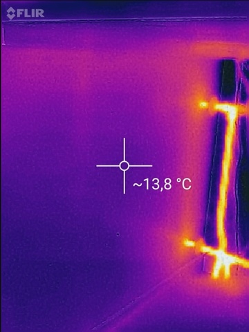

Ik kwam zondagavond laat thuis, met een FLIR op de mat. De slimme-stroommeter, de ferraris meter voor de zonnepanelen en zo'n simpele digitale stekker-stroomverbruik-meter: alle drie waren ze warm. En dat terwijl de zon niet scheen op dat moment ( vrijwel nul verbruik van de omvormers ), en er in het huis in totaal ongeveer 100 Watt aan idle verbruik zal zijn geweest.
De slimme stroom meter werd overigens niet warmer toen ik even later een wasje aan het draaien was. De wasmachine groep ( ik heb ouderwetse smeltzekeringen) werd toen wel duidelijk zichtbaar:
foto van toen er al weer een tijdje enige activiteit was in huis: verwarming aan, wasmachine aan, maar nog steeds geen zon :-) :
Afbeeldingslocatie: http://i.imgur.com/uuc297O.png
Ik zeg overigens niet dat de meter ook energie snoept van mijn aansluiting, maar ik vond het wel grappig om te zien dat ie wel stroom verbruikt.. Ik wist dat een ferraris zelf ook wat stroom pakt ( ik hoor m ook gewoon 50Hz brommen 's nachts ) maar dat de slimme meter óók warm wordt.. niet verwacht
To change something insignificant to significant - adding love and compassion - Tweaker

Goed opletten hoe je de foto beoordeelt voor je conclusies trekt, sommige dingen lijken enorm warm, maar soms is het maar een klein beetje hoger dan de ruimtetemperatuur.
Een warmtebeeldfoto maken is één, het ook zinnig kunnen beoordelen is een tweede ;)
Als je de foto's met FLIR Tools Software (op de PC / Mac) bewerkt dan kun je de slider rechts (de range) aanpassen en worden sommige zaken ineen een stuk duidelijker. Zie ook de foto's van mkleinman in "[IR] Het grote Ik wil/heb een warmtebeeldcamera"
Als je zaken wilt zien die afwijken stel ik vaak de ondergrens in op de kamertemperatuur. Alles met een hogere temperatuur is dan interessant.
Altijd goed oppassen voor je conclusies trekt, helemaal als je besluit om bij anderen eens een kijkje te nemen:

True. Daar ben ik mij van bewust. Zeker als je in een huis rondloopt dat 2 dagen zonder noemenswaardige verwarming heeft gestaan, valt alles wat warmte geeft ineens mega op, terwijl het maar een paar graden verschil kan zijn.
Alles in huis was zo ongeveer 16 graden, maar adapters, klokschakelaars, modem(!) en verwarmingsleidingen lijken wel in brand te staan. Dat de slimme meter vervolgens een temp heeft van 'ongeveer 24 graden ' vond ik dan dus best warm, maar vooral
*ik weet dat glanzende, glimmende, gladde oppervlakken warmte kunnen reflecteren, en dat is het beste te begrijpen als je d'r zelf mee speelt; ook zal ik de temperatuurmeting met een korreltje zout nemen, of met een stukkie mat zwarte tape uitvoeren :-)

Radiator
Afbeeldingslocatie: http://www.familie-kleinman.nl/energie/wp-content/uploads/2016/01/verwarming.jpg

Dat ding op de laatste foto zou ik maar goed isoleren als ik jou was, daar verlies je een hoop warmte mee ;)

Om nog maar even het belang van isolatie aan te geven: heb een radiator in m'n gang en aan de andere kant van de muur zit nog een tweede slaapkamer. We hebben daar de verwarming nooit aan omdat we er toch nooit zijn. Ik zag echter dat de warmte van de radiator in de gang behoorlijk doorstraalde:
Afbeeldingslocatie: http://tweakers.net/ext/f/pxwp1Tc7OaFxQIbbbW6poxai/full.jpg
Ik had nog een stuk radiatorfolie (dun piepschuim met laagje aluminiumfolie) van de Lidl liggen. Die heb ik achter de radiator geplaatst. Resultaat:
Afbeeldingslocatie: http://tweakers.net/ext/f/j2JW8ayowSX5OzqBa0USqEyQ/full.jpg
Eigenlijk zou ik de leidingen ook nog even moeten isoleren. Die komen vanuit de vloer omhoog en gaan dan naar de radiator in de gang en naar de radiator in die slaapkamer (die dus dicht staat en wat je ook ziet aan de leidingen op de foto).
De muur is een YTONG muurtje van een 8-9cm dik.

  • Deef_K
  • Laatst online: 02-11 07:01
Tegen de muur of aan de achterkant van de radiator geplakt?
  • ThinkPad
  • Laatst online: 21:51
ThinkPad
Neefdave schreef op vrijdag 19 februari 2016 @ 19:54:
Tegen de muur achter de radiator geplakt.
Nu zal het naar buiten toe minder warmteuitstraling zijn, omdat de muur sowieso dikker is en je ook nog een spouwmuur ertussen hebt. Maar het is zeker de moeite waard, ik was verbaasd over de hoeveelheid warmte die er doorheen kwam.
Het raam staat in deze slaapkamer wel altijd open, het wordt er dus vrij koud. Raam staat open omdat we anders in de woonkamer tocht van de mechanische ventilatie hebben (geen invloed op, dus dan maar een workaround zoals dit). Als je de warmte niet kunt gebruiken gewoon isoleren dus.

Bij meting van de radiatoren deze afwijking...
(al diverse fora's gezocht...)
Badkamerradiator met middenaansluiting. GEEN lucht...
Iemand enig idee?
Afbeeldingslocatie: https://dl.dropboxusercontent.com/u/1918012/IMG_4321.jpg
Afbeeldingslocatie: https://dl.dropboxusercontent.com/u/1918012/IMG_4322.jpg
  • ThinkPad
ThinkPad
Vraag het hier ook eens: Gas besparen door middel van CV tuning deel II
Waar zit de retourleiding aangesloten trouwens? Rechtsbovenin gok ik?
Je ziet dit fenomeen ook wel eens bij designradiator, dan wordt er een stijgbuis gemonteerd zodat de warmte niet erin gaat en rechtsaf gelijk er weer uit (wanneer aanvoer linksonder zit en retour rechtsonder zit).
Hoe je dit moet oplossen weet ik niet, vandaar mijn suggestie om het ook even in dat andere topic te posten.
