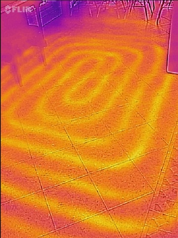

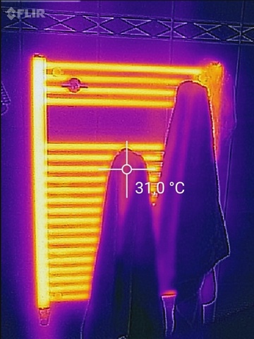

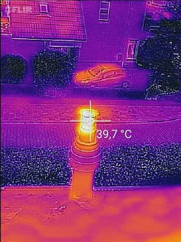

BenEco schreef op vrijdag 09 oktober 2015 @ 15:55:
Ben nog steeds nieuwsgierig naar de kwaliteit van de gemaakte beelden van je Flir One android.
Kun je er hier een paar delen?
Door flinke druk prive en werk nog weinig leuks met de FlirOne kunnen doen, hopelijk geeft dit een idee. De usefullness van MSX is vooral bij goed licht. Het alignen van MSX/thermo kun je bijstellen.
Heb je hier iets aan?:
https://goo.gl/photos/hLKonnXFYC4gEM9VA
[ Voor 17% gewijzigd door catchingfire op 09-10-2015 16:34 ]
  • BenEco
catchingfire schreef op vrijdag 09 oktober 2015 @ 16:31:
Dank je wel voor de beelden, ziet er erg goed uit. Boven verwachting. Hoop nu de bestelde Flir One Android snel te ontvangen zodat ik er zelf mee aan de slag kan. ;)

Afgelopen weekend even bij m'n ouders geweest met de FLIR One:
Afbeeldingslocatie: http://tweakers.net/ext/f/QLjeLTQnCkyyaQXFiVnjz1VU/full.jpg
Designradiator
Afbeeldingslocatie: http://tweakers.net/ext/f/DoIxpYBaRcvHetp3xbpnrihJ/full.jpg
Rookgasafvoer, prima temperatuur, netjes in het HR-gebied dankzij CV-tuning.

Vloerverwarmingslussen
Foto's niet originele kwaliteit, deze zijn al een keer doorgestuurd geweest via WhatsApp ;)

nice! vooral die vloerverwarming is grappig om te zien.

Kun je met een warmtebeeldcamera ook zien waar de verwarmingsbuizen door vloeren en muren
lopen als de CV ketel warmte geeft?

Als ik naar het plaatje van de vloerverwarming van Thinkpad's ouders kijk zou ik zeggen: Jup, dat kan je zeer waarschijnlijk wel zien ja.

zonpaneel schreef op dinsdag 20 oktober 2015 @ 10:32:
JayPe schreef op dinsdag 20 oktober 2015 @ 11:38:
Bij m'n ouders liggen de leidingen waarschijnlijk vrij dicht onder de tegels (of de tegels bijna bovenop de leidingen). Of je het in een muur ook ziet weet ik niet. Als de leidingen erg heet zijn en er een tijdje flow is dan waarschijnlijk wel. Maar een warmtebeeldcamera is geen röntgenscanner ofzo, er zitten grenzen aan wat je kunt zien en wat niet :+
De verwarmingsbuizen onder m'n laminaat (4mm?) + ondervloer (groene platen, 4mm?) kan ik ook zien, maar daar zijn de contouren wat minder scherp als bij die vloerverwarmingleidingen bij m'n ouders. Maar je kunt wel globaal zien waar ze lopen. De warmte is alleen wat meer verspreid, dus een buis zal op de warmtebeeldfoto breder zijn omdat de warmte meer uitstraalt.
Heb volgens mij wel eens gekeken of ik de warmwaterleiding in m'n YTONG muurtje ook kon zien (vriendin aan het douchen, ik in de huiskamer (andere kant van badkamer) naar de muur kijken), maar dat lukte niet echt. Zo'n YTONG muurtje is iets van 10cm dik, stel dat de leiding halverwege zit dan moet je dus al uitstralling dwars door 5cm materiaal heen hebben.... dat is teveel denk ik. Maar ben benieuwd hoe dat zich bij anderen verhoudt.
[ Voor 35% gewijzigd door ThinkPad op 20-10-2015 12:12 ]

Als wij de warmte kraan hebben gebruikt of de douche, dan zie ik feilloos de warmwaterbuizen in de muur zitten met de Flir One Andoid.
Let wel op, de koude leiding zie je niet. Misschien wel als je heel koud water een tijdje doorspoeld (niet geprobeerd).

Wat voor materiaal 'kijk' je dan naar? Een effen, matte muur? De badkamertegeltjes zijn geen hoogglans, maar weerkaatsen wel mijn lichaamswarmte zag ik. Daar kan ik het dan ook niet goed zien.
Zal binnenkort nog eens kijken, ik kan ook niet de hele muur zien omdat er een kast voor staat. Misschien keek ik wel op de verkeerde plek.
De koude leiding heb ik gisteren nog geprobeerd, dat kreeg ik i.d.d. niet voor elkaar. Ik vermoed dat ik er al bijna een keer een schroef in heb gedraaid, dus was wel benieuwd waar hij nou zit. Maar dat kon ik dus jammer genoeg niet zien. De leidingzoeker werkt dan toch beter gok ik :P
