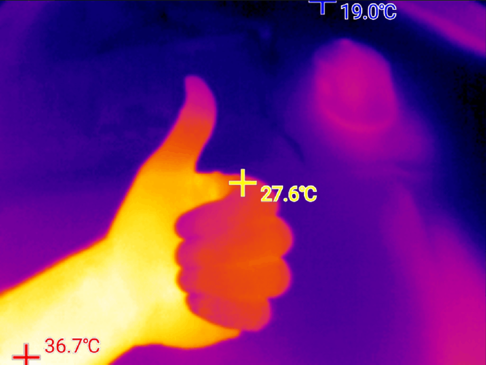

Sja op dit soort handigheidjes wint de Guide het toch echt wel van de Mileseey :)
Afbeeldingslocatie: https://tweakers.net/i/gSjvSFWDji5OnoxxU1TfjRoaxJw=/full-fit-in/4920x3264/filters:max_bytes(3145728):no_upscale():strip_icc():fill(white):strip_exif()/f/image/PyHNV8UINKs6S8gJYVpbEmCo.jpg?f=user_large
Instelbare range bleek ook al een keertje handig, gewoon omdat je dan geen ongewenste temperaturen opvangt uit de omgeving die alleen maar ruis veroorzaken.
Geen MIF is wel echt een zwaar gebrek bij Mileseey. Snap werkelijk niet waarom dat er niet is.

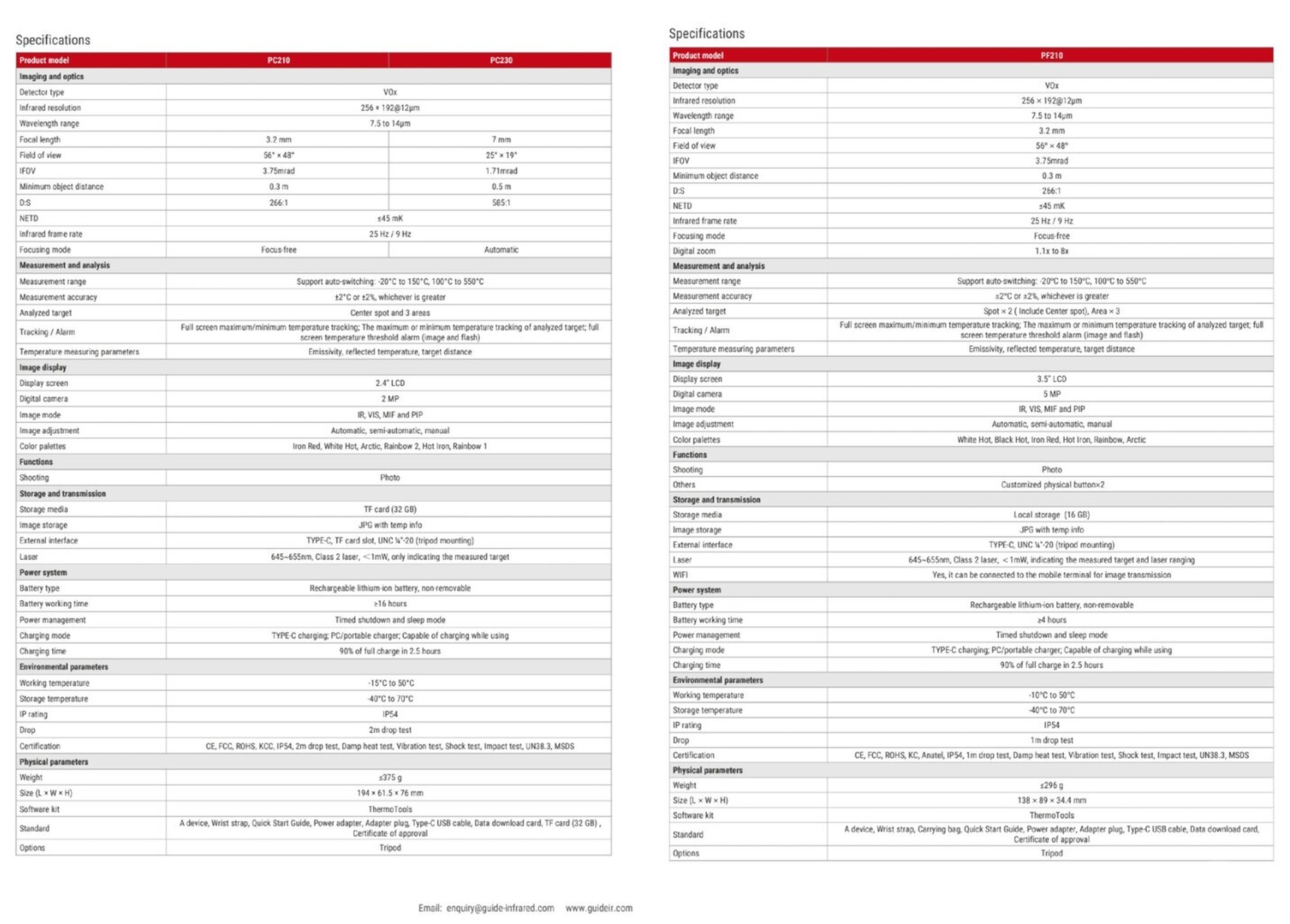

In de specs staat het toch wel degelijk genoemd.
Afbeeldingslocatie: https://tweakers.net/i/78uYfBUGaSYL3L7jgHSe58b1_Kk=/x800/filters:strip_exif()/f/image/a1qKP0qhSZJElYx3d6d3kv5k.png?f=fotoalbum_large
Het is erg jammer want het 2x zo groot scherm dat ook nog sneller is zijn wel pluspunten.

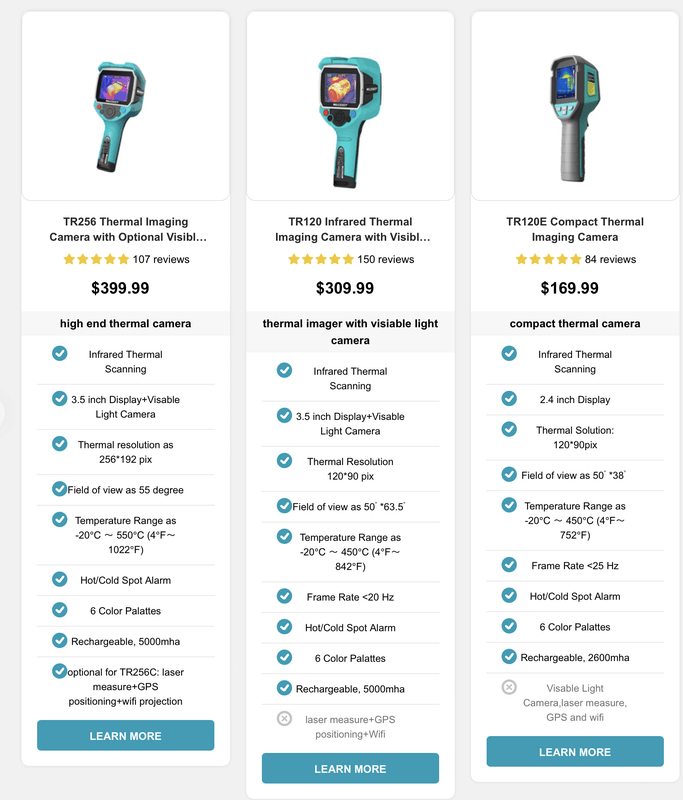

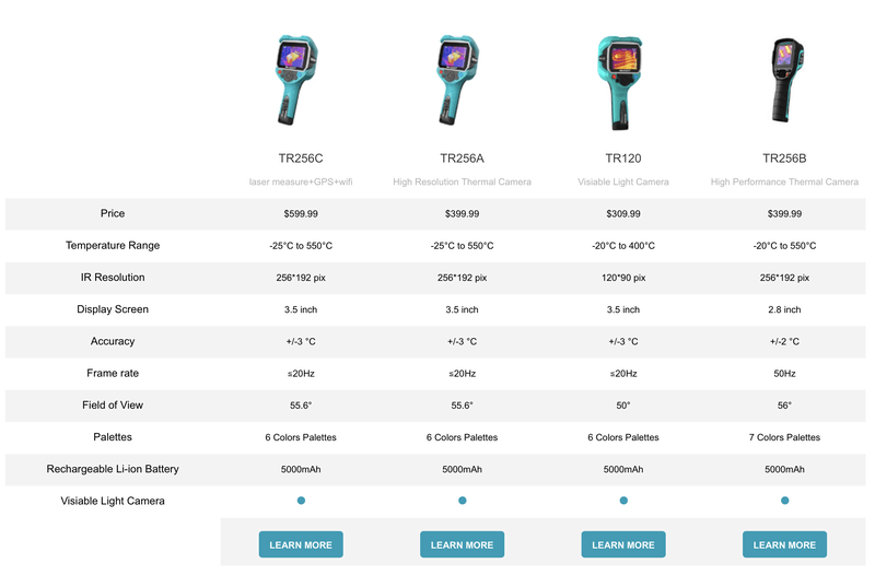

Maar er staat toch echt "Visable Light Camera"
Afbeeldingslocatie: https://tweakers.net/i/QUUTZpgPUc7lkUemGqJSNt9KRWg=/800x/filters:strip_exif()/f/image/GCMEfIp58H5dDkcjaFkoyroC.png?f=fotoalbum_large
als het idd alleen de LED is, is het wel serieus misleidend
Maar misschien kan @kimopo er nog wat.... licht op schijnen :')
editedit:
Ik vind net een filmpje op YT waarbij ik een TR120 zie met zichtbaar licht overlay.
Afwezig bij de TR256A
Enbn om eea NOG onduidelijker te maken, er is ook nog een ander comparison table, waar visible light camera duidelijk wordt aangegeven bij de TR1120, en niet bij de TR256
Afbeeldingslocatie: https://tweakers.net/i/FI1EkiBHwuF0q24sOmclH16FP-U=/800x/filters:strip_exif()/f/image/oTOMrjBOM0Ln7GaVgtEH7Gar.png?f=fotoalbum_large
klik je dan verder op de TR256A, dan zie ik dat alleen de TR256C de functie heeft.
Afbeeldingslocatie: https://tweakers.net/i/-NzIEGqaiWz_rwxlWuS7d5oiG9A=/800x/filters:strip_exif()/f/image/8fPd5j2WzRVPDfYd4QvvqmC3.png?f=fotoalbum_large
Kortom:
De TR120 heeft zichtbaar licht
De TR256C heeft zichtbaar licht, de TR256A niet
[ Voor 92% gewijzigd door paQ op 13-12-2023 22:38 ]

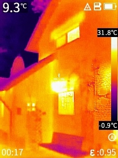

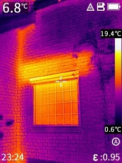

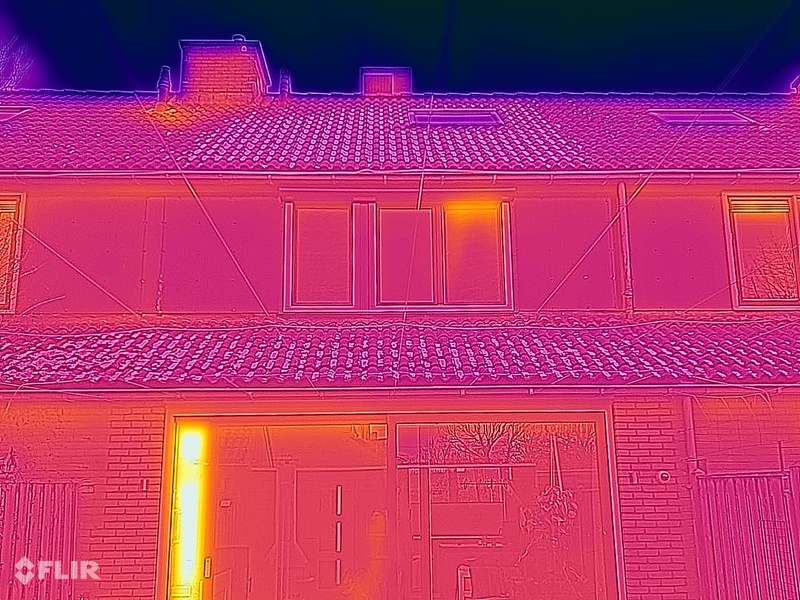

De Guide PC210 is binnen! Ik moet er nog even handig mee worden. Verbinden met de PC gaat niet helemaal vlekkeloos. De Thermotools software is nog een beetje vaag, en niet geoptimaliseerd voor 4K beeldschermen.
De camera geeft een boel nieuwe inzichten. Bijvoorbeeld in onderstaande foto's zie je duidelijk dat de betonnen latei boven het raam een flinke koudebrug is. De gevel is nageïsoleerd, maar het lijkt boven het raam niet gevuld te zijn.
Afbeeldingslocatie: https://tweakers.net/i/sw2m-uugzXU01aFYrPsa2TTtyTY=/full-fit-in/4920x3264/filters:max_bytes(3145728):no_upscale():strip_icc():fill(white):strip_exif()/f/image/1CLRLd0EFg4t1ajxYGVjFeax.jpg?f=user_large
Detail van het raam boven de foto
Afbeeldingslocatie: https://tweakers.net/i/bGIidbO2R1iksQgGX9lK1aTN2yI=/full-fit-in/4920x3264/filters:max_bytes(3145728):no_upscale():strip_icc():fill(white):strip_exif()/f/image/WHzGjz5GRmtVeLu53wrDvSKP.jpg?f=user_large
Houten voordeur met dikte verschillen en natuurstenen dorpel
Afbeeldingslocatie: https://tweakers.net/i/pToEW85U3ynF7BZjVr0Vgg6omrA=/full-fit-in/4920x3264/filters:max_bytes(3145728):no_upscale():strip_icc():fill(white):strip_exif()/f/image/B01fpIXIbqATpugUYQ5msgLn.jpg?f=user_large

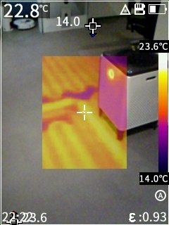

Momenteel een Mileseey TR256B en een Guide PC210 in bezit. Welke ga ik houden en welke niet :p
Hieronder probeer ik de verschillen in grote lijnen neer te zetten
Mileseey TR256B
*pcb/printplaat relatief scherp out of the box
*Kleurpalletten vind ik fijn werken (met name black hot/inverted gray)
*Groter scherm, beeld lijkt iets pixelated te zijn, minder scherp dan de guide pc210, maar wel zuiver. Misschien komt dit omdat het beeld vergroot wordt? Ondanks het grote scherm zie krijg je net zoveel in beeld als de pc210.
*MIF / dual vision functie is mwaaa, je haalt weinig extra detail naar voren, wordt eerder wazig.
*Manual span ontbreekt
*Vloerverwarming (lussen) in de vloer goed in beeld waar dit bij de pc210 minder duidelijk was.
*Opstarten a 15 seconden
PC210:
* pcb/printplaat compleet wazig, heb je dus echt een macrolens nodig
* Kleurpalet mwaa, vind de mileseey fijner, het ontbreken van Black hot is erg jammer

Ik heb een Flir E4 2.0L te leen, waarbij ik de groepen van de vvw wil gaan bekijken. Ben er even mee bezig geweest maar ik kan alleen de gehele vloerwarmte zien ipv hoe de buizen lopen, of moet er iets apart ingesteld worden?
  • TweakHm
  • Registratie: April 2021
  • Laatst online: 10:28
Waarschijnlijk heb je last van de minimale focusafstand van de E4.
Officieel zou deze 50 cm moeten zijn. Helaas is een E4 fixed focus dus niet standaard extra scherp te stellen.
Mogelijk dat je met iets meer afstand en vooral haaks op de vloer wel meer details kan zien.
  • xah5kiDe
  • Registratie: Juli 2017
  • Laatst online: 29-10 21:27
xah5kiDe
Usernaam=wachtwoord
Kan ook zijn dat de vloer al lang verwarmd is. Probeer eens een nacht de vloer niet te verwarmen en dan 's morgens na aanzetten van de verwarming te kijken (binnen 15 minuten moet het zichtbaar zijn). Zeker met een plavuizen vloer. Heb je soms andere vloerbedekking?
[ Voor 14% gewijzigd door xah5kiDe op 23-12-2023 16:48 ]
Theo
  • ThinkPad
  • Laatst online: 15:30
ThinkPad
Of de leidingen liggen wat dieper. Heb dat in m'n badkamer ook, daar liggen ze op de kanaalplaat en dan iets van 8cm zandcement dekvloer erop. Ik zie met de warmtecamera ook alleen maar één egale warme massa.
  • dunklefaser
  • Laatst online: 15:18
dunklefaser
Point Of KnowReturn
@Jcrs7 Dat wat @xah5kiDe en @ThinkPad hierboven schrijven kan ik vanuit mijn eigen praktijk
als hobby thermograaf bevestigen.
Wil je het best zichtbare resultaat laat je de vloer goed afkoelen en stook je kort voor de meting flink door,
dan vind je ook dieper liggende vloerverwarmingsbuizen zelfs onder extra vloerbedekking.
Helaas is dit bij de inspectie van een ander huis meestal niet mogelijk.
Afbeeldingslocatie: https://tweakers.net/i/2xBH7OGag4QNxcgc6CU_R-rZoEo=/800x/filters:strip_icc():strip_exif()/f/image/5cDC7tqmz7xdZnofLrDQH3SU.jpg?f=fotoalbum_large
Ik gebruik een Guide PC 230 met handmatige span/levelcontrol & autofocus (hier niet nodig).
YMMV

TweakHm schreef op zaterdag 23 december 2023 @ 16:20:
Ik ga nog eens proberen of ik met iets meer afstand details kan krijgen.
xah5kiDe schreef op zaterdag 23 december 2023 @ 16:46:
De vloer staat inderdaad continu te verwarmen, gisteravond 3 groepen uitgezet om te laten afkoelen en ga dalijk eens kijken als ik de groepen weer aanzet. Er ligt een gedeelte tegelvloer en ook parket.
ThinkPad schreef op zaterdag 23 december 2023 @ 19:01:
De leidingen liggen op een 7cm gespoten PUR vloer met 6cm zandcement dekvloer en tegels en parket als afwerking. Op de warmtecamera zie ik ook één grote egale warmte.
dunklefaser schreef op zaterdag 23 december 2023 @ 19:19:
YMMV
Vloer is momenteel afgekoeld en zet een voor een de groepen open en ga dan kijken of ik de leidingen in de vloer zie lopen.

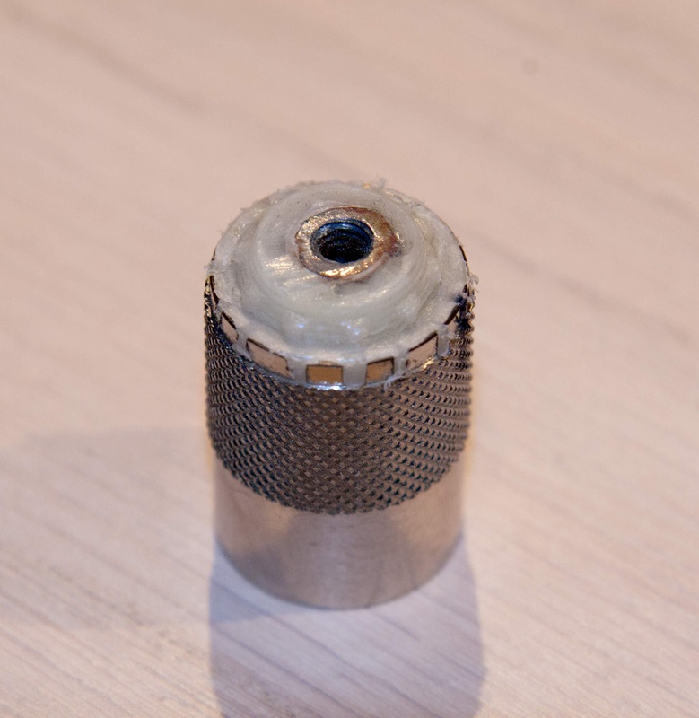

@TweakHm
Het is mogelijk om de focus afstand van een Flir E4 aan te passen.
Ik heb een speciaal tooltje geknutseld waarmee je de lens van de E4 kan verdraaien en hiermee ook de focusafstand.
Je kan zelfs de hele lens eruit draaien.Afbeeldingslocatie: https://tweakers.net/i/Zgd6S1E38lT9fuliZW_-E7KferA=/x800/filters:strip_icc():strip_exif()/f/image/czHWnyb0ZjmGvQemnwcvhbZl.jpg?f=fotoalbum_largeAfbeeldingslocatie: https://tweakers.net/i/E3sW5ZFxkIeQT75TXuWS3sOBJzk=/800x/filters:strip_icc():strip_exif()/f/image/okEjLF8HRy18VxJrKXIXOAuS.jpg?f=fotoalbum_large
Ik ken dergelijke tools. Zelf een van de ontwerpen hiervoor printen zou ik zonder problemen doen, maar staat hier dan ook een 3D printer op mijn werkkamer.
Alleen op een geleende E4 laat ik de lens met rust……
Mijn eigen camera (Testo 882) heeft handmatige focus, maar ook die heeft moeite met dichtbij.

Lees hier veel over Mileseey en Guide.
Van de Mileseey zijn er meerdere TR256 modellen
TR256A*, TR256C, TR256B en TR256E (* wordt ook verkocht als TR256)
Waarbij de eerste twee er anders uit zien dat de laatste twee.
TR256A vs TR256C:
Mileseey TR256AMileseey TR256C
TR256B vs TR256E:
Mileseey IR Thermal image camera TR256B vs TR256E specs
Mileseey TR256B vs TR256E  - Color Palettes
Omdat de TR256A en TR256E geen mogelijk hebben om naast een thermische foto ook een normale foto te maken vallen die voor mij af.
En van de TR256C en TR256B lijkt me de TR256B de betere specs hebben, handzamer te zijn en vooral goedkoper :)
Die kost momenteel €339,99 op Amazon.nl en €278,74 in de officiële Mileseey Store waar ze hun product vreemd genoeg milessey noemen.
Maar ook hun website mileseey.com kom ik degelijke slordigheden tegen, zoals de TR120 die als TR320 op de overzichtsfoto staat en TR56C op de productfoto van de TR256C.
Bij guide zie ik de PC series, PC230 en PC210 en de PF210.
Guide PC230 - PC210 - PF210
Specs, waarbij de PC210 als eerste staat ipv de PC230:
Guide PC210 vs PC230 vs PF210 specs
De PC210 vs PC230 verschillen alleen qua zaken in het eerste blok die met focus te maken hebben.
Waarbij de bredere Field of View en het feit dat je tot 0,3m ipv 0,5m kan focussen voor de PC210 spreekt.
Maar wat D:S is en of de 266:1 van de PC210 of de 585:1 van de PC230 beter is heb ik geen idee van.
De PF210 lijkt een PC210 in een andere formfactor met een flink groter scherm en verder wat kleine verschillen in specs: 2 spots, iets andere kleuren paletten en geen microSD slot.
Pas hierna ging ik naar de prijzen kijken en blijkt de PC230 veel duurder van de PC210 en de PF210 tot mijn verbazing zelfs nog veel duurder (hoe dan?)
Kortom, de enige optie voor de Guide is de PC210.
Dus de keuze is tussen de Mileseey TR256B of de Guide PC210.
Had hierboven wat gelezen over het voordeel van de PC210 dat die span ondersteund wat de TR niet heeft.
En dat de software ervan ook beter is.
Of zijn er toch redenen om voor de TR256B te gaan?

De PC230 heeft een betere 'distance to spot' verhouding dan de PC210. Je ziet meer op afstand, maar ook minder overzicht (lagere 'field of view'). Het liefst zou ik een zoomlens willen hebben, of een keuze tussen twee lenzen. Voorbeeld waar de PC230 beter zou zijn, is hot spots op zonnepanelen bekijken. Of dieren op afstand spotten. Voor huis toepassing zou ik de PC210 verkiezen boven de PC230.

Ik dacht uit deze vergelijking tussen de PC210 en de TR256(A) van @paQ juist begrepen te hebben dat de PC210 wat scherper was, maar daar heb jij dus andere ervaringen mee?
Het gaat in bovenstaande vergelijking wel om de TR256 en jij hebt de TR256B, dus mogelijk dat die beter is.

Mileseey TR256(A) & TR256C color palettes
Wel op de TR256B en TR256E:

  • ThinkPad
ThinkPad
Prachtige koude ochtend voor een thermografisch onderzoek _O_ -6° graden buiten.
Net al even het huis op onderdruk gezet door ramen/roosters dicht te doen en dan ventilatie en afzuigkap op turbo (DIY Blowerdoor test) om te kijken waar er koude tocht naar binnen komt via kieren. Zometeen nog even buitenshuis kijken.
Tot dusver nog geen dingen gevonden, meeste plekken waar tocht binnenkwam vorig jaar al opgelost met PUR en/of kit.
