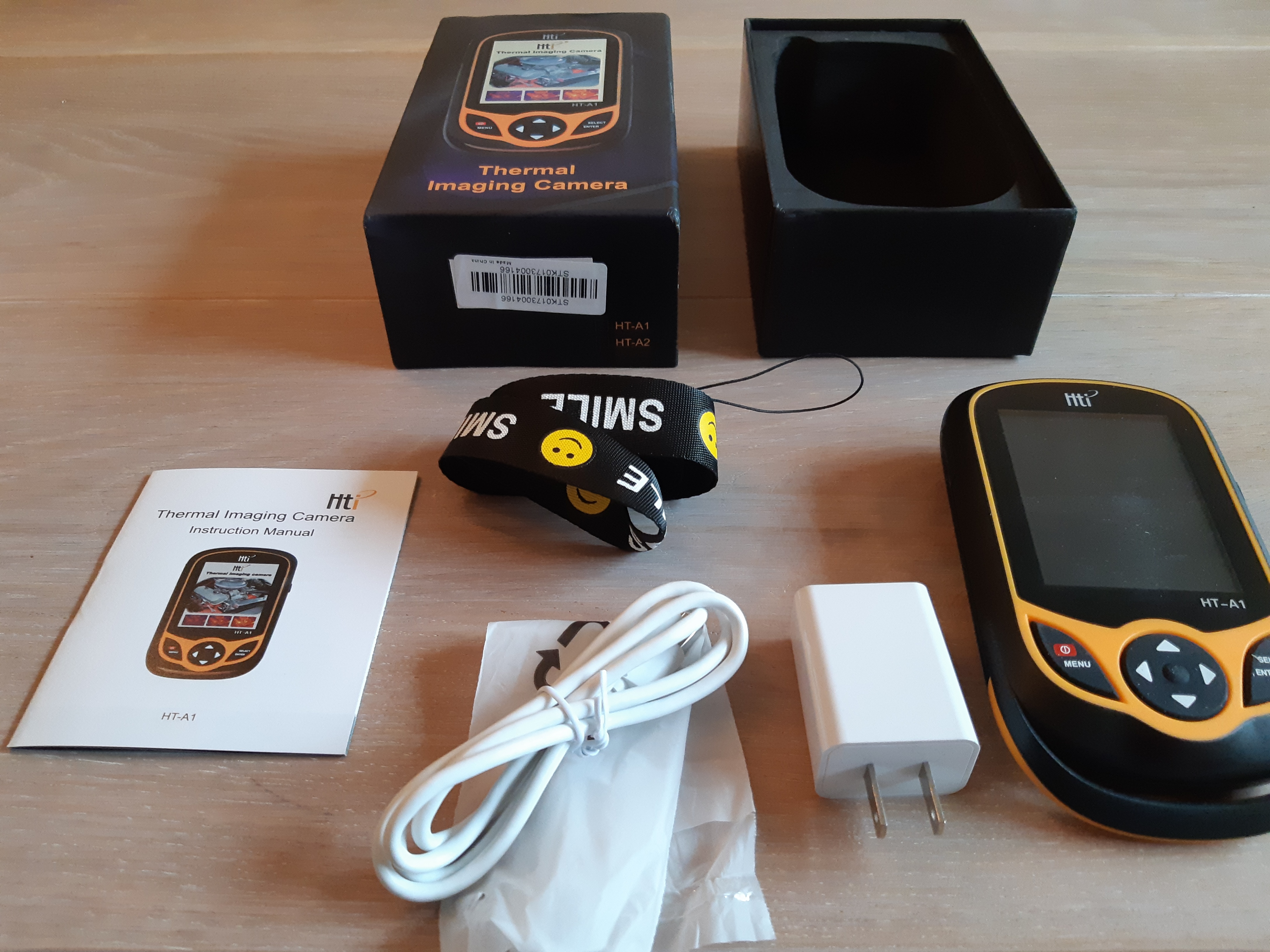

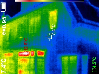

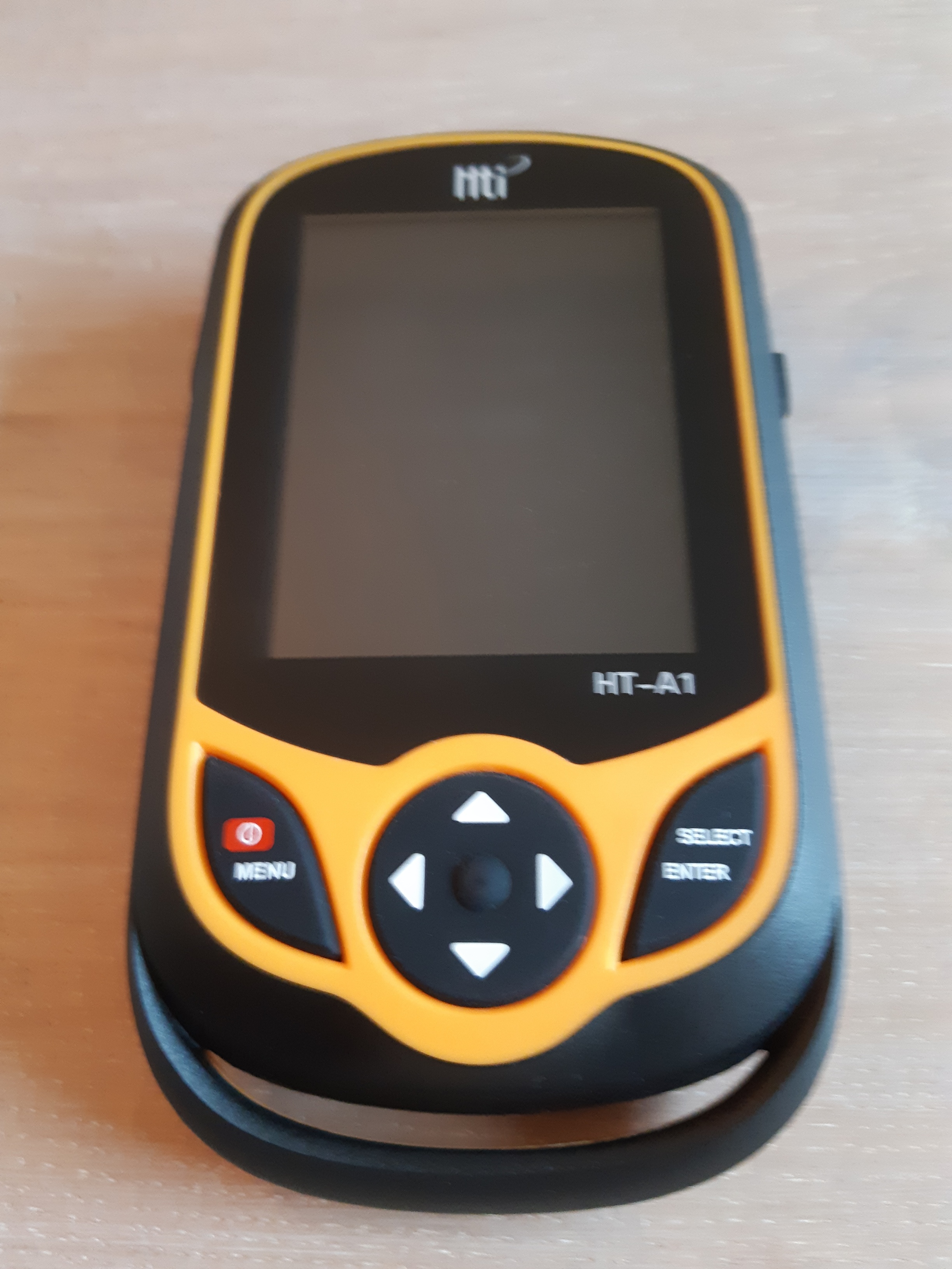

Net een uurtje mijn nieuwe HT-A1 binnengekregen die ik op Black Friday op Amazon had gekocht.
Eerste plaatjes (full thermal en mixed) van de convectorbak en schuifpui:
Convectieput+schuifpui full thermalConvectieput+schuifpui mixed
Unboxing:
HT-A1 unboxing
[ Voor 14% gewijzigd door TWyk op 07-12-2018 15:18 ]

Inmiddels de HT-A1 een weekendje uitgeprobeerd (als het even niet regende).
Afbeeldingslocatie: https://tweakers.net/ext/f/EXqpsXjsBu1TgGBZe7hwJEhy/thumb.jpg
De resolutie is met 220×160 behoorlijk voor een apparaat van 260 euro.
Het apparaat heeft vrij primitieve bedieningsinterface waar je even aan moet wennen maar als dat eenmaal duidelijk is kan je er goed mee werken. De beeldscherm en fotoresolutie zijn 320 bij 240. Dat is vreemd gezien de thermische resolutie van de sensor.
De eerste gevoelens zijn gematigd positief.
De kwaliteit van de thermische beeld is goed voor deze prijscategorie.
Mixed view van thermische en visuele beelden is redelijk maar door de redelijk thermische resolutie niet erg nodig.
Het apparaat is handzaam en is niet afhankelijk van een telefoonvariant.
De bediening is vrij primitief zonder touchscreen en ouderwets ogende menu's
Foto's kunnen alleen met een USB kabeltje worden opgehaald maar dat werkt simpel als een soort USB stick.
Er is geen ondersteuning van een app of andere software.
Ik denk vanwege de behoorlijk thermische resolutie een redelijk goed apparaat voor privé gebruikers in de huidige markt als je hem voor ruim onder 300 euro kan krijgen.

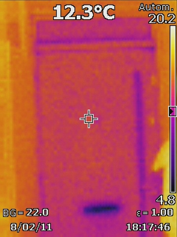

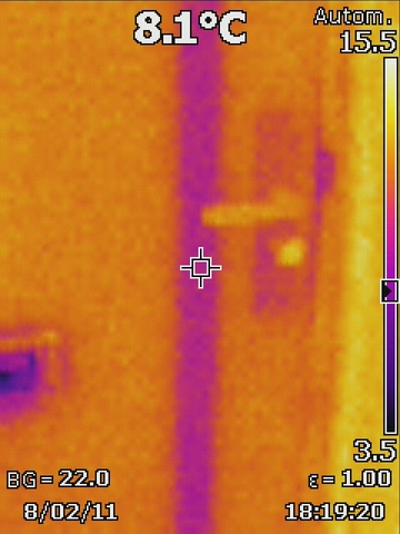

Afgelopen weekend had ik een warmtebeeldcamera te leen. Het is een erg gaaf apparaat om eens te gebruiken in je eigen woning. Ik heb een paar bijzonderheden ontdekt.
Noot: ik ben geen expert hoe ik de beelden moet interpreteren dus wellicht maak ik soms een denkfout, dit hoor ik natuurlijk graag van de personen die er meer verstand van hebben.
De bekende brievenbus.
Afbeeldingslocatie: https://i.ibb.co/q0ZbcH0/brievenbus-FLIR5092.jpg Afbeeldingslocatie: https://i.ibb.co/MDY6t93/brievenbus-FLIR5093.jpg

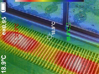

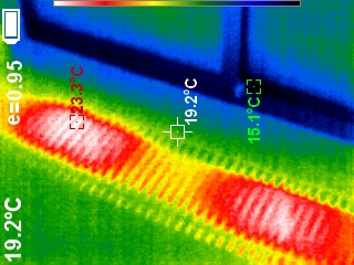

Oud dubbelglas waarbij aan de randen meer warmte lijkt weg te lekken. Ik ben aan het overwegen om het oude dubbelglas te laten vervangen door HR++ met rubberen afstandhouders (ook wel warm edges genoemd bij sommige glasleveranciers). Hiermee zouden de randen minder warmte moeten doorlaten vergeleken met de rest van het glas.
Afbeeldingslocatie: https://i.ibb.co/tpHfgnq/erker-oud-dubbelglas-FLIR5154.jpgAfbeeldingslocatie: https://i.ibb.co/TMFZdbh/erker-oud-dubbelglas-FLIR5155.jpg
Het linker raam is oud dubbel glas en het rechter raam is HR+ glas. De laatste lijkt minder warmte uit te stralen.
Afbeeldingslocatie: https://i.ibb.co/mtZJSH2/woonkamer-verschil-hr-glas-en-oud-dubbelglas-FLIR5144.jpg Afbeeldingslocatie: https://i.ibb.co/4g1QC55/woonkamer-verschil-hr-glas-en-oud-dubbelglas-FLIR5145.jpg

Dit is de voordeur
Deur
Die kiert iets, ofwel zit niet lekker in de rubbers en daar rechts onder is het behoorlijk kouder.
Blijkt dat de onderste nok er alleen in draait (sleutel 2 keer rond) als je de deur aandrukt.
Dat heeft nooit gewerkt en de sleutel ging dermate zwaar op meer dan 1 keer draaien dat we dat maar niet deden.
[ Voor 26% gewijzigd door jacovn op 04-01-2019 08:44 ]

Als ik de deur aandruk en de sleutel 2 keer omdraai zit hij beter dicht en gaat de schoot beneden erin.
Ik krijg toch nog de ramen/kozijnen manne weer langs om een raam voor de 4e keer te vervangen dus dan laat ik ze er wel naar kijken.
Dit is de deur met de schoten wel vast. (buiten 2.6 binnen 22.6 in de kamer, de muur naast de deur is koeler)
Deur 2x aangedraaid nacht

Heb sinds gisteren de HT-A1
Het formaat is handzaam en eenvoudig, hele toestel doet eenvoudig aan. heb met best wat camera's gewerkt en deze vind ik matig qua afwerking echter wel ideaal om makkelijk mee te nemen bij duurzaamheidsadviesgesprekken, maar een Testo van @mkleinman is wel van een ander caliber.
Voor eigen gebruik zou ik een flir one/seek kiezen, deze wil ik echter ook uitlenen en dan is een standalone het wel waard. Helaas moets ik import betalen dus de camera viel best duur uit.

Vandaag had ik bij toeval beschikking over een IR camera (helaas wel met een erg lage resolutie..), dus heb maar even de isolatie van het huis nagelopen. Bij de voordeur kwam ik een onverwacht temperatuurverschil tegen van een aantal graden:
Voordeur 1
Voordeur 2
De deur is voor zover te zien gewoon massief hout en is overal netjes afgelakt. Onder het goede licht lijkt de streep die ik op de IR beelden zie ook met het blote oog zichtbaar. Iemand enig idee wat dit zou kunnen zijn en waarom het er zit?

Geflecteerd daar de warmte dan niet op een andere manier? Is het ook voelbaar kouder?
  • ThinkPad
  • Laatst online: 22:14
ThinkPad
@darkmdmn Ben wel benieuwd, ik zie met mijn FLIR precies hetzelfde bij mijn voordeur.
Misschien is het een metalen profiel voor extra stevigheid ofzo.
  • darkmdmn
  • Laatst online: 20:28
@wmeester het is niet echt voelbaar veel kouder, al denk ik niet dat ik die temperatuursverschillen zo goed kan voelen. Als ik er met een lamp bovenop sta zie ik geen verschil in oppervlakte en/of kleur, dus de reflectie zou daar naar mijn idee niet anders moeten zijn.
@ThinkPad In eerste instantie dacht ik aan een vorige bewoner die een oud raampje in de deur heeft weggewerkt, maar de hele straat heeft precies dezelfde deuren hangen, allemaal zonder raampje. Mogelijk om kromtrekken te voorkomen oid? Qua inbraak lijkt dit me een compleet nutteloze plaats om een stuk metaal toe te voegen.
  • Prutzertje

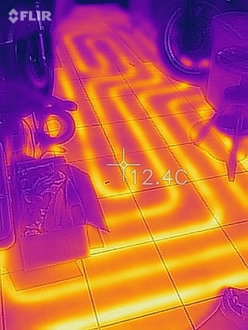

SlinkingAnt schreef op dinsdag 26 maart 2019 @ 12:53:
Is het mogelijk om met een IR-camera de locatie van de vloerverwarming te zien? Ik kan vrij eenvoudig een FLIR C3-camera lenen om mee te 'spelen'.
Ja, zie eerder in dit topic een voorbeeld daarvan.
  • teacher
  • Laatst online: 00:36
teacher
Dysgaf!
Wat zal ik eens zeggen:
Afbeeldingslocatie: https://tweakers.net/ext/f/ilGeSguXLEnxjOBmbsq0Q5KF/full.jpg
:Y

Ook aan: @ThinkPad
Is dat niet de loze ruimte/lucht achter je driepunts-slot/sluiting? Die deuren worden meestal voorgefreest geleverd en niet alle sluitingen/sloten zijn diep genoeg om die ruimte precies op te vullen vanuit de zijkant.
All-electric.
  • darkmdmn
ronjansen87 schreef op maandag 5 augustus 2019 @ 14:27:
Ook aan: @ThinkPad
Helaas heb ik nog gewoon een ouderwets enkelpunts slot en losse extra sloten boven en onder. Neem aan dat niet alle deuren standaard worden voorgefreesd en dat ze dit bij mij weer hebben gevuld om een of andere wazige reden..?

darkmdmn schreef op maandag 5 augustus 2019 @ 14:32:
Dat lijkt me eigenlijk niet (als in, dat kost meer aan uren dan de deur anders bestellen)... maar je weet het nooit natuurlijk, er gebeuren wel gekkere dingen in de projectbouw. Het lijkt een holte te zijn, precies achter je slot tot aan de hoogte van de onder/bovensluitingen. Het is bijna alsof ze de verkeerde deuren besteld hebben (of een partij op de kop getikt) en er een (te korte) lat in gezet hebben en daarin weer je (huidige, anders dan 3-punts-) sloten gefreest hebben.
All-electric.
  • ThinkPad
ThinkPad
Ik heb er geen driepuntssluiting in zitten. Wel zitten er wat dopjes o.i.d. in op de kopse kant, met opdruk 'SKG **'. Dus dat het voorgefreesd is ofzo zou kunnen. De deur zit wel dik in de verf, dus even die dopjes eruit wippen om je nieuwsgierigheid te bedwingen ga ik helaas niet doen :P
[ Voor 28% gewijzigd door ThinkPad op 05-08-2019 14:47 ]
Ja dat snap ik! Als mijn voordeur nog dik/goed in de verf zou staan (was het maar zo'n feest :X) dan zou ik er ook 100% afblijven! Één kleine beschadiging/buts in je verflaag komt de levensduur al niet ten goede en krijg je niet zomaar even gerepareerd. Ga je 'm in de toekomst toch al een keer verfen/schuren dan zou ik wel even gaan kijken, dopjes lospeuteren of desnoods een klein gaatje boren vanuit de zijkant of brievenbus opening. Als het dan inderdaad echt een holle opening is kan je 'm alsnog vol-purren voordat je de boel weer afsluit.

@darkmdmn
Wat betreft de verticale streep op de deur, dit is gewoon een stalen koker van ongeveer 50*25 mm.
Toen we bij ons de deur vervingen door een kunststof exemplaar, en de cirkelzaag in de oude deur ging. Kwam ik hier dus helaas achter.

Verwijderd schreef op donderdag 8 augustus 2019 @ 09:01:
@darkmdmn
Apart, enig idee waarom deze er in zit? Het gekke is overigens ook dat de kleur van de verf daar ook iets anders is. Overigens viel dit me pas op nadat ik dit had gespot met de IR camera.
Het heet schijnbaar een stabilisatiekoker:
Zoekt u een deur met een stabilisatiekoker, vuren lattenvulling en hardhouten kantlatten? De stalen koker in de deur is bedoelt om het kromtrekken van de deur te minimaliseren.

technopeuter schreef op zondag 27 januari 2019 @ 21:01:
Buitenzijde, spouwmuurisolatie is goed te zien, kennelijk geen borstels gebruikt
Schuifpui van binnen bekeken

  • RonJ
  • Laatst online: 17:12
Swerfer schreef op dinsdag 15 oktober 2019 @ 16:40:
En? Hoe zijn je ervaringen?
Ik heb 'm nog niet echt veel gebruikt buiten wat testfoto'tjes, maar de eerste indruk is op zich goed. Makkelijk te gebruiken en de resolutie is meer dan voldoende voor hobbymatig gebruik. Minpuntje is de interne opslag, je kan dus niet ff snel een SD-kaartje oid wisselen, maar je moet m echt uitzetten en aan de computer hangen.
Wat me nog het meest tegenviel, het materiaal van het display is echt van super zacht plastic-achtig materiaal (denk aan het display van een fake nokia 3310 frontje uit de 90's). Ik probeerde wat vette vingers van het scherm te vegen met een trui en had gelijk dikke krassen. Ik zou dus iedereen adviseren een ongeveer passende screenprotector mee te bestellen.
Per 1-11 heeft m'n vader een nieuw huis gekocht, dan ga ik 'm "echt" gebruiken en kan ik pas echt iets zeggen over het daadwerkelijke gebruik in de praktijk.

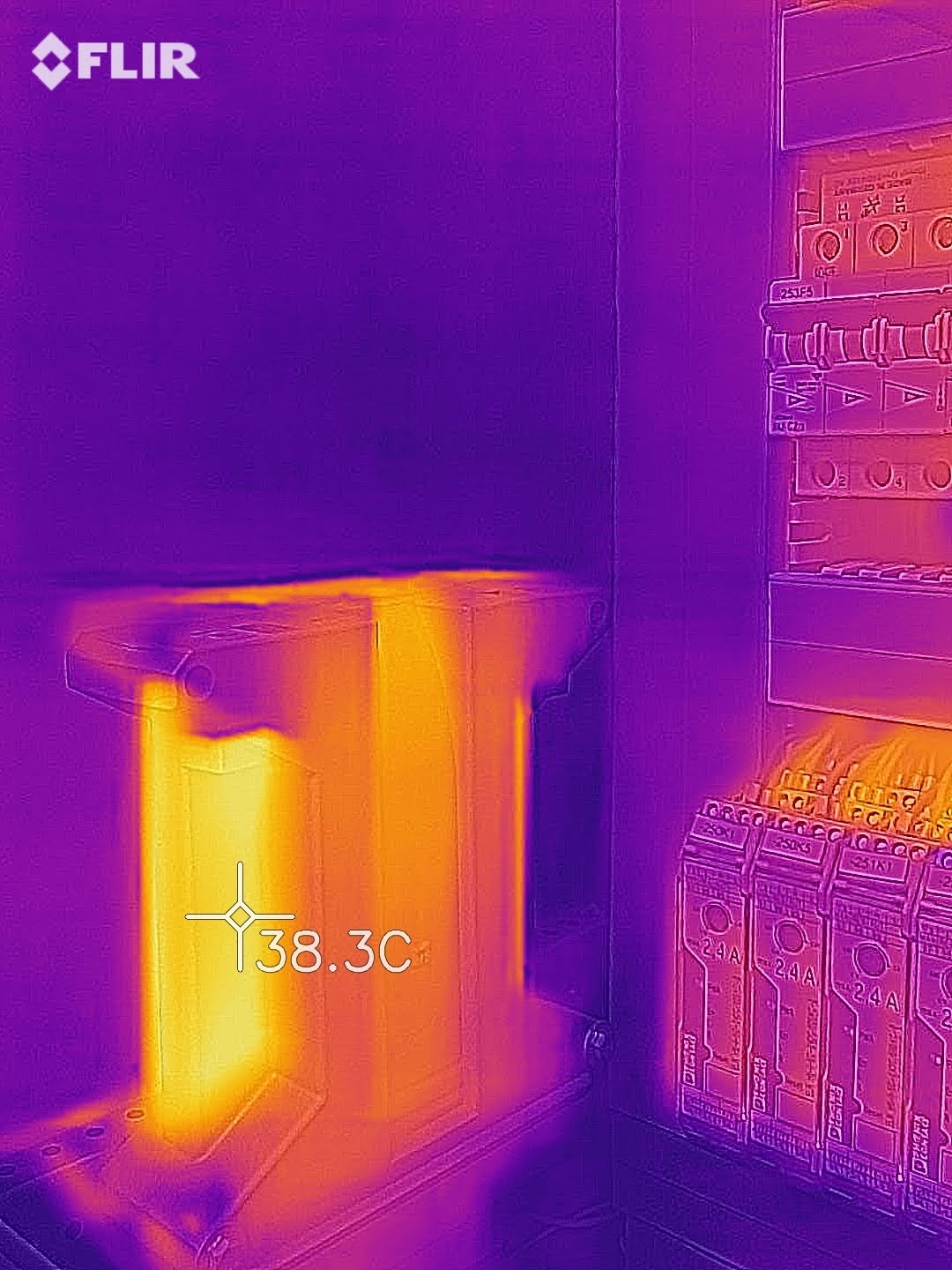

Ik heb (op m'n zaak welliswaar) een Flir One Pro gekocht, ben er zeer tevreden over!
Gebruik hem onder mijn Honor 9. Al enkele besturingskasten mee gecontroleerd.
Het lastigste van warmtebeelden vindt ik het interpreteren ervan: wat zie je nou eigenlijk?
Is het warmte uit het apparaat, of is het reflectie?
FLIR voorbeeld
De FLIR tools die je kunt gebruiken om foto's na te bewerken op de PC vind ik ook zeer sterk. Hiermee kun je foto's nog eens goed analyseren.
