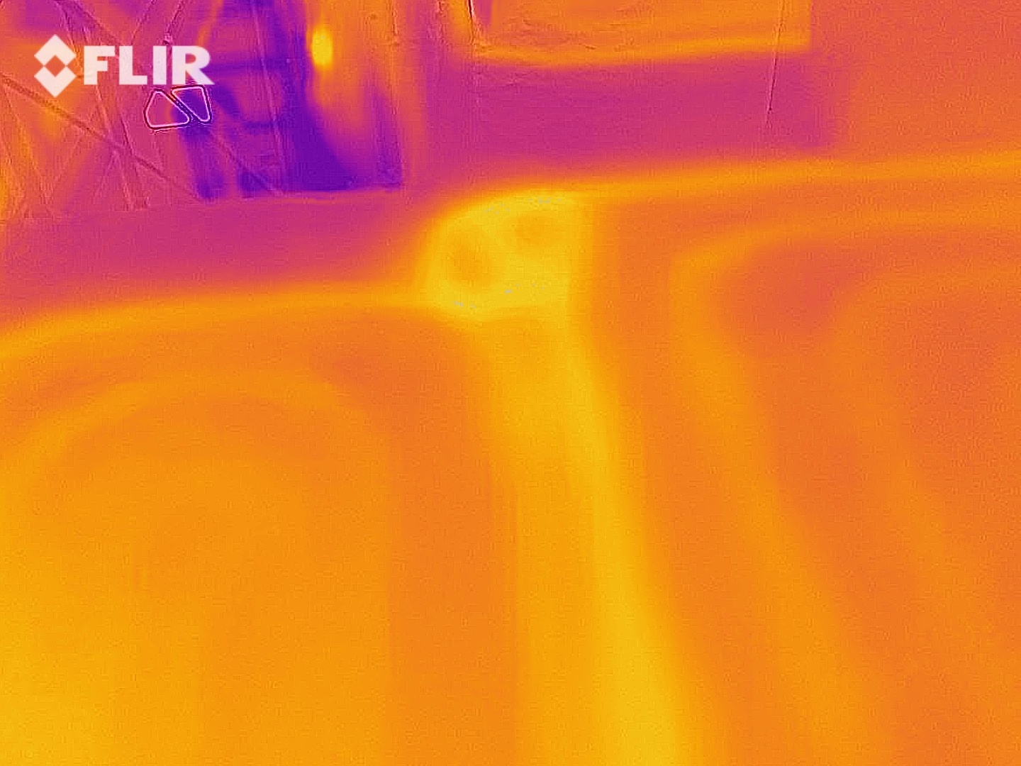

Zojuist even het huis door geweest met de FLIR One nadat ik het een poosje vacuum had laten trekken (ramen en roosters dicht, afzuigkap en ventilatie vol aan) om zo een 'blowerdoor' effect te simuleren. Het is er nu wel goed weer voor met buitentemperaturen rond/onder nul.
Wat alleen wel vaag is, ik wil de foto's bekijken op de PC dus ik heb m'n Android toestel aangesloten.
Ik ga naar het interne geheugen van het toestel en naar DCIM\FLIROne. Een aantal foto's zijn normaal, maar het merendeel is bijna helemaal groen. Ik zie wel heel vaag de details nog zichtbaar. Net alsof de warmtefoto-data ontbreekt. In de FLIR app kan ik ze wel bekijken zoals het hoort, maar ook in de 'Galerij' app van het toestel zelf zijn ze groen.
Komt iemand dit bekend voor en hoe los ik dat op?

Na lang dubben de sprong gemaakt. Het is toch de FLIR One Pro geworden i.v.m. de MSX/VividIR.
Nu nog een beetje wennen, maar op het werk een lus in de vloerverwarming gevonden :?
Afbeeldingslocatie: https://tweakers.net/ext/f/tmWCsyvxK3h7gmObTqyf8fuE/medium.jpg
Niet de beste foto als voorbeeld, met items zoals PC, hele bureau's of kozijnen is de MSX/VividIR wel echt aanwezig :P

Vanmiddag nog even weer de FLIR gebruikt. Blijft een gaaf ding hoor. Radiator open gezet, ik zag de warmte gewoon omhoog 'kruipen' :9~ (badkamerradiator met aanvoer onderaan).
Enige jammere blijft die trage refreshrate van de FLIR, maarja ik snap wel dat dat erin zit i.v.m mogelijk misbruik voor militaire doeleinden anders.
