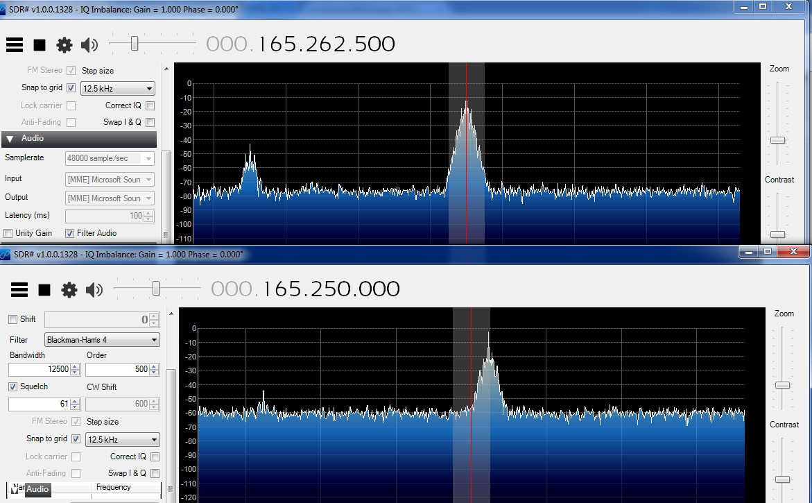

http://sdrsharp.com/downloads/as-rtl-snaptg.png Airspy vs RTLSDR op dezelfde frequentie/antenne.

Ben nu AFSK 1200 aan het decoderen :P
heb aleen geen idee wat het is.
