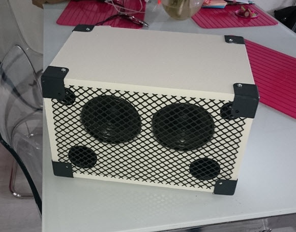

Kistje is af.
Afbeeldingslocatie: http://tweakers.net/ext/f/h7x6xKOthaOPuLt3lIppj0qe/full.jpg
Afbeeldingslocatie: http://tweakers.net/ext/f/MgQgNOYjChsaVpEIxZFM8oEY/full.jpg
Klinkt alleen voor geen meter. Lijkt te galmen. En totaal geen laag. Helaas.

  • barrymossel
  • Laatst online: 09-10 09:22
lutkeveld schreef op zondag 29 mei 2016 @ 19:09:
De piek die ik heb gemeten bij de SP60 is redelijk gecontroleerd. Als je wilt kan je gaan experimenteren met een actief notch filter voor de versterker.
Een wat?!
Het komt er toch gewoon op neer dat deze speakers kut zijn? Heb alles berekend en het zou op zich prima moeten klinken en dat doet het niet.

  • barrymossel
lutkeveld schreef op zondag 29 mei 2016 @ 19:28:
Euh, zover ik weet heb je alleen WinISD gebruikt toch? Er gaat veel meer in een speakerontwerp dan alleen WinISD. Boven de 300Hz kom je niet ver met Thiel/Small en zul je moeten gaan meten. Dan kom je er ook achter de drivers inderdaad kut zijn. Het valt grotendeels wel te corrigeren met een actief notchfilter voor de versterker gelukkig.
Als dit ding wat meer bass had gehad dan had het in mijn oren al prima geklonken. En die bass kun je toch bereiken door te berekenen in WinISD?

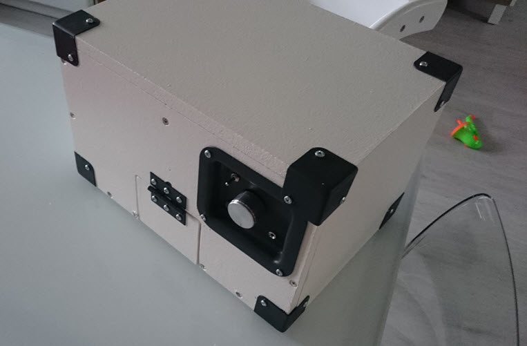

Na een paar weken klussen en wachten is mijn kistradio eindelijk af.
https://imgur.com/a/P3Htl
Het idee is begonnen met een oude geluidsinstallatie uit mijn auto die ik wilde hergebruiken. Toen erachter gekomen dat mijn 1800w versterker teveel stroom zou gebruiken en deze dus vervangen voor een BassAmp20 van Accusafe.nl.
De rede dat de kist zo groot is is omdat ik de maten van mijn oude subwoofer behuizing heb willen behouden voor een zo best mogelijke klankkast.
Verder staat de kist op 2 wielen en 2 poten met een trolley handvat.
De 4 speakers worden versterkt via de autoradio en de sub via de Bassamp. Verder heb ik gebruik gemaakt van een Accusafe, 12v 8,5A voeding, 55Ah autoaccu en een. druppellader.
Hierbij ff een special thanks naar Ruud van Accusafe voor alle hulp bij het opstarten van dit project en het vervangen van mijn 1e Accusafe die niet zo blij was met een autoaccu.
Let niet op de spiegel met sticker 8)7 deze komt uit de oude subwoofer en vond het wel grappig om opnieuw te gebruiken.
Ben benieuwd wat jullie ervan vinden.

Verwijderd schreef op maandag 06 juni 2016 @ 18:34:
Ziet er goed uit. Komt er een beetje een hoop herrie uit? Zal ook wel wat wegen, maar met wielen eronder geen probleem. Alleen voor vervoer met de auto (of in het vliegtuig) wat onhandiger. Zelf ben ik afgelopen week op vakantie geweest met mijn subwoofer van zo'n 26 liter en een munitiekist en dan zit de auto al aardig vol. Maar als dat niet je doel is, maakt dat ook niks uit.
Misschien nog een keer een filmpje maken van de kist in action? :)

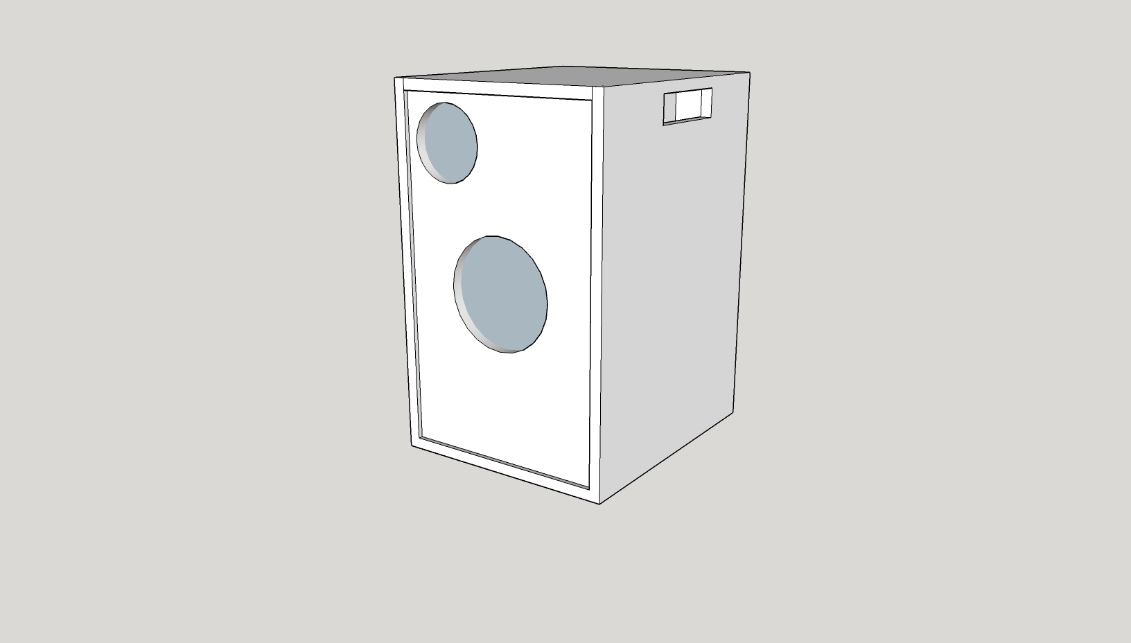

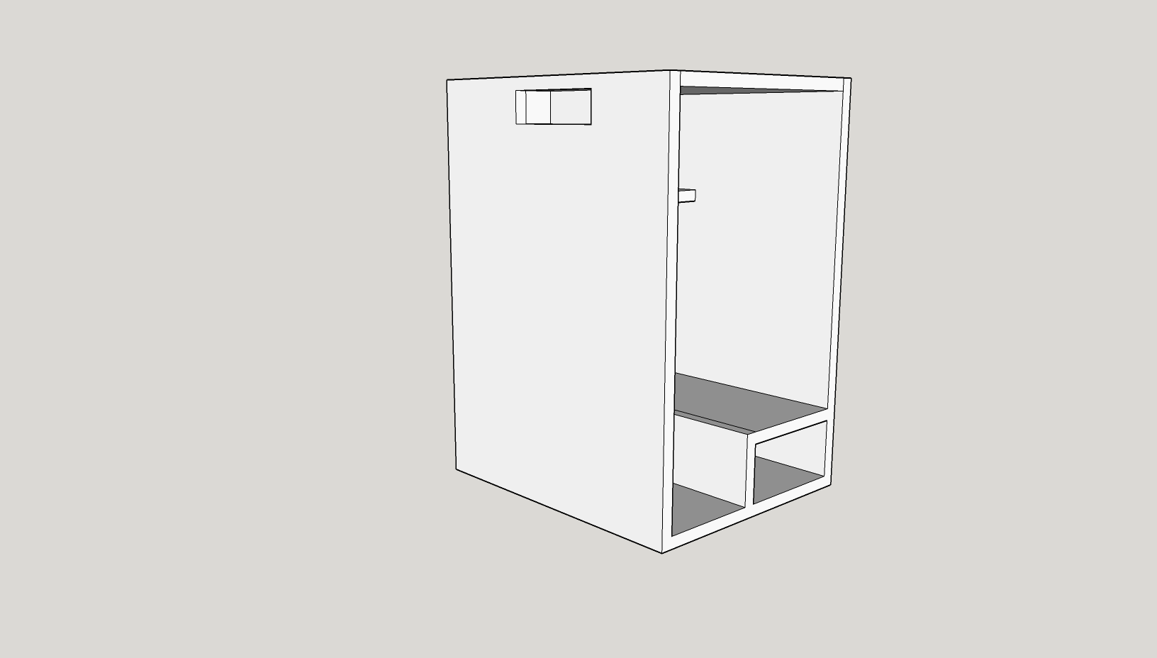

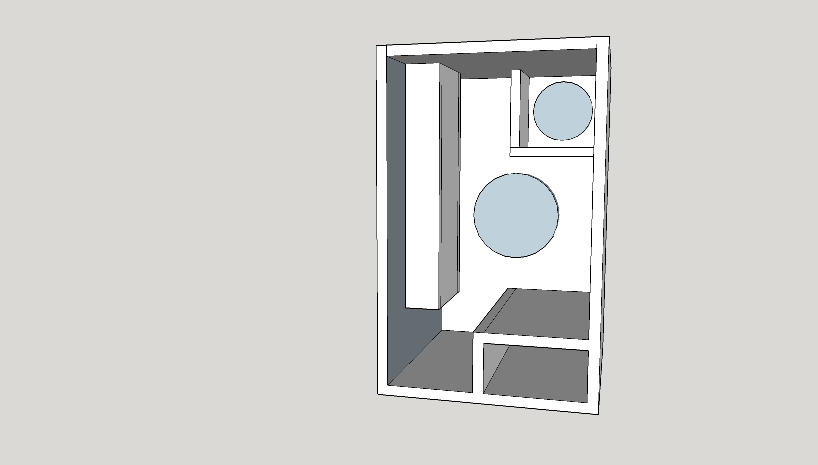

Iemand opmerkingen/tips m.b.t. onderstaande?
  • Staande kist van 40 x 25 x 29 cm. (h x b x l)
  • Mono met één Visaton FRS 8-4 en één Dayton ND140-4
  • Visaton FRS 8-4 in 1 liter (10 x 10 x 10)
  • Dayton ND140-4 in behuizing van 16,8 liter netto met slotpoort van 10 x 3 x 30
  • Getuned op 40 Hz
  • -3dB op 36Hz
  • Rechtsonder een ruim compartiment voor een LiPo
Afbeeldingslocatie: http://tweakers.net/ext/f/UiZhx2M2JeCHtMoNeVb8gYzx/full.png
Afbeeldingslocatie: http://tweakers.net/ext/f/O4lusZYtKJEE2CJnFRu5kp8m/full.png
Afbeeldingslocatie: http://tweakers.net/ext/f/hAHs5a7ntxqAnMWpLee03MV0/full.png
[ Voor 6% gewijzigd door barrymossel op 11-06-2016 21:48 ]
  • lutkeveld
  • Laatst online: 17-07 19:01
-Waarom een fullranger ipv een tweeter?
-Hoe ben je van plan dit te filteren?
-Die poort kan ook handiger/mooier geplaatst worden.
edit voor de duidelijkheid:
-ik zou voor een tweeter gaan. De ND140 komt wel hoog genoeg en een fullranger is onnodig groot, zwaar en duur. Bovendien is de off-axis response een stuk slechter.
-ik zou dit actief filteren. De ND140 heeft minimaal een tweede orde filter nodig en de tweeter het liefst ook, wat al redelijk uit de hand zou lopen met een passief filter. Plus dat dat moeilijker te ontwerpen is.
-Ik zou de poort onder de driver plaatsen. Slotpoort kan wel handig zijn aangezien je toch redelijk wat poortoppervlakte nodig hebt. Op deze manier komt hij er niet zo raar aan de zijkant uitsteken en kan eventueel alles achter 1 grill.
[ Voor 71% gewijzigd door lutkeveld op 11-06-2016 23:13 ]

  • barrymossel
lutkeveld schreef op zaterdag 11 juni 2016 @ 22:11:
Waarom niet?
Dat zie ik nog wel.
Hoe dan?
edit voor de duidelijkheid: ;)
De Dayton ND20FA 6 zou dan afdoende kunnen zijn? En waar ligt dan het cross-over punt?
Heb je toevallig ergens jip-en-janneke info over passief en actief filteren?
Slotpoort dus eronder door laten lopen en dan weer omhoog? Liefst wil ik hem niet via de achterwand, aangezien ik die wil kunnen losschroeven. Dus dan in het midden weer omhoog? (Nogal wat gekloot met hout dan lijkt me...)
Andere optie is 1 cm hoog en over de gehele breedte (25 cm). Dan kom ik een paar cm van de achterkant, maar is de port velocity wel bijna 17 m/s. Is dat niet een beetje veel?
[ Voor 50% gewijzigd door barrymossel op 11-06-2016 23:31 ]

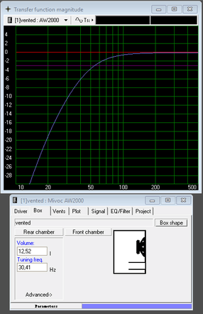

Ik ga binnenkort een subwoofer bouwen. Dit wil ik gaan doen met de bekende dayton SD215 sub in een gepoorte behuizing van ~28 liter.
Waar ik nog niet over uit ben is hoe ik dit wil gaan filteren. Volgens mij is een actief filter het makkelijkst, maar eigenlijk heb ik van filters 0 verstand. Is er misschien iemand met een linkje waar de beginselen van filters enigszins eenvoudig worden uitgelegd?
Ik had ook nog bedacht om de ta die ik nog heb liggen en wilde gebruiken te vervangen door een bassamp, maar hier kon ik eigenlijk weinig informatie over vinden. Is deze geschikt in combinatie met de dayton sub? Dit lijkt mij makkelijker, energiezuiniger en goedkoper dan een actief filter kopen.
Ik hoop dat iemand me een beetje de goeie richting in kan sturen, bij voorbaat dank!
Zep
Ik heb deze site gevonden: http://www.electronics-tutorials.ws/filter/filter_4.html
Als ik volgens de informatie die daarop staat een filter maak, zou deze dan voldoen? Wat ze daar precies met die phase shift bedoelen begrijp ik niet echt, maar is dit erg?
Ik zou voor een band pass kiezen om over excursie bij lage frequenties te voorkomen. Ik heb met WinISD het volgende berekend (Staat nog niet precies vast, ga met de tuning frequentie nog is wat spelen):
Afbeeldingslocatie: https://i.imgur.com/r8ASv9x.jpg
Afbeeldingslocatie: https://i.imgur.com/NSSGCFp.jpg
Edit2:
Wat voor type condensatoren zijn geschikt om te gebruiken in een filter?
[ Voor 29% gewijzigd door Zep11 op 20-06-2016 13:59 ]

Ik ben bezig met het maken van een kist kist radio en het werkt allemaal alleen had ik een vraagje over een component wat ik bij een speaker van mij had gevonden, als ik het component er niet tussen zet werken de speakers maar trillen ze heel erg. Nu wil ik het component er weer terug tussen solderen omdat deze was afgebroken alleen de soldeer punten zijn erg kort. Iemand enig idee wat voor component het is en wat het precies doet zodat ik die eentje kan bestellen: (het component zat tussen de versterker en de speaker en dan op de +)
Afbeeldingslocatie: https://i.imgur.com/p3ErHWW.jpg
Afbeeldingslocatie: https://i.imgur.com/eoDnKrW.jpg
Afbeeldingslocatie: https://i.imgur.com/Lp3lozB.jpg
Afbeeldingslocatie: https://i.imgur.com/krMxIr2.jpg
Alvast bedankt,
[ Voor 4% gewijzigd door tumtum100 op 19-06-2016 16:38 ]

Ik ben weer eens begonnen met een kistradio te maken voor de zomer.
Onderdelen:
TPA3116 2x50W : http://www.tinytronics.nl...16-2x50W-Audio-Versterker
Pioneer TS-1057 speakers
7.2 A 12V Gel Accu
LCD voltmeter
3 Inbouw schakelaars On/Off
Munitie kistje
Hier zijn een paar foto's van de kist:
Alle onderdelen:
Afbeeldingslocatie: http://i67.tinypic.com/2d1vbja.jpg
Kistje binnenkant:
Afbeeldingslocatie: http://i66.tinypic.com/14il8w6.jpg
Kistje rechter zijkant:
Afbeeldingslocatie: http://i64.tinypic.com/4h9xc4.jpg
Kistje linker zijkant:
Afbeeldingslocatie: http://i65.tinypic.com/24g0t91.jpg
Hopelijk vinden jullie het wat!

tumtum100 schreef op zondag 19 juni 2016 @ 16:38:
Ik ben bezig met het maken van een kist kist radio en het werkt allemaal alleen had ik een vraagje over een component wat ik bij een speaker van mij had gevonden, als ik het component er niet tussen zet werken de speakers maar trillen ze heel erg. Nu wil ik het component er weer terug tussen solderen omdat deze was afgebroken alleen de soldeer punten zijn erg kort. Iemand enig idee wat voor component het is en wat het precies doet zodat ik die eentje kan bestellen: (het component zat tussen de versterker en de speaker en dan op de +)Alvast bedankt,
Gokje: foliecondensator 1,3µF 50V. Waarschijnlijk zat hij alleen in serie met de tweeter.
  • tumtum100
  • Laatst online: 08:48
TBTL schreef op maandag 20 juni 2016 @ 19:24:
klopt als een bus hij zat in serie met een tweeter, nu maakt de speaker een vreemd geluid als er wat harder geluid komt. Heb je zo enig idee waar deze aan te komen is?
  • TBTL
Zonder zo'n condensator gaat de tweeter stuk als je wat harder draait.
Zeg vrienden.....
Ik twijfel wat over het volgende: Ben bezig met een aangepaste boominator, maar wil wel de juiste poort hanteren, in het topic heb ik deze maatvoering gevonden:
Port area is 34cm2 (=6.58cmØ) and 36mm length
Nu wil ik in plaats van één 6,58cmØ -3,6cm pijp twee pijpjes plaatsen. De pijpjes hebben een binnendiameter van 4,34cmØ, hoe bereken ik nu de lengte?
