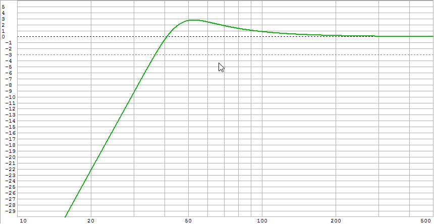

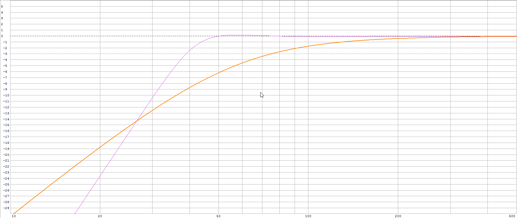

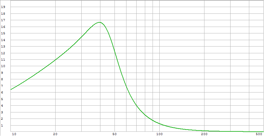

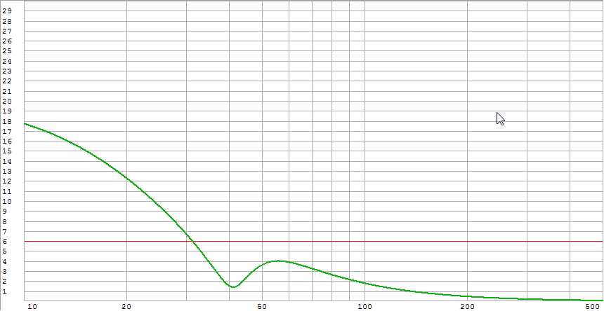

Ik ga een subwoofer bouwen met een Dayton SD215A in een gepoorte behuizing van ~27 liter met een ta2024. Het wordt redelijk standaard allemaal, maar wat ik nog niet zeker weet is hoe ik het ga filteren. WinISD geeft de volgende grafiekjes:
Afbeeldingslocatie: https://i.imgur.com/r8ASv9x.jpg
Afbeeldingslocatie: https://i.imgur.com/NSSGCFp.jpg
Ik wil volgens het volgende schema een filter gaan maken:
Afbeeldingslocatie: https://i.imgur.com/bnYC9ia.png
Maar dan met C1 en C2 = 1uF
R1=4700 Ohm
R2=180 Ohm
Dit zou volgens de informatie op dezelfde site als waar dat schema vandaan komt (http://www.electronics-tutorials.ws/filter/filter_4.html) moeten zorgen voor een high pass bij 34 Hz en een low pass bij 884Hz.
Als ik dit zo in elkaar zet, gaat het dan goed of zie ik iets over het hoofd?
Ik heb de high pass erbij om overexcursie onder de 30Hz te voorkomen, maar is dit wel nodig? Of kan ik net zo goed alleen een low pass maken? Want volgens mij zit in de meeste muziek toch niet zoveel geluid onder de 30Hz...
Ook is de eerste resonantie van de poort pas bij bijna 2000Hz, kan ik de low pass dan beter bij een hogere frequentie doen? Of misschien is lager juist beter?
De luchtsnelheid met 1 poort van 67mm in doorsnee is 15 m/s, is dit te hoog? Ik heb geprobeert dit op google te vinden maar kreeg niet echt een sluitend antwoord.
Edit: Wat voor condensatoren zijn geschikt om te gebruiken in een filter?

Zep11 schreef op dinsdag 28 juni 2016 @ 14:06:
R1=4700 Ohm
R2=180 Ohm
Ik heb er weinig verstand van, maar waarom tune je hem op 55Hz? Je krijgt zo een bult van +6dB op 65Hz en dat lijkt me niet wenselijk, maar correct me if I'm wrong.
My design goals usually are to keep port velocity to less than 5% the speed of sound (17 m/s) in the audible range (>20Hz) and to less than 8% the speed of sound (26 m/s) below 20Hz - although I don't really care what happens to the air speed below 20Hz.
Dus onder de 17 m/s zeggen ze daar (http://www.hometheatersha...s-high-port-velocity.html).
Wanneer je hem lager tuned op bijv. 35Hz dan blijft je port velocity met 15W input ruim onder de 17 m/s (11,5 m/s) en ligt je -3dB punt op 35Hz ("The -3db point is important since that is where the subwoofer starts to sound like it is becoming quieter. Above that point, the subwoofer sounds like it is playing bass at the same volume over all the bass frequencies."). Ook zit er geen extreme bult van 6dB in je grafiek.
Nogmaals, ik heb er weinig verstand van, maar dit is hoe IK het interpreteer.
Leesvoer: https://www.vertexaudio.com/Reading-A-WinISD-Graph-a/269.htm
  • Zep11
  • Laatst online: 19-02-2023
barrymossel schreef op dinsdag 28 juni 2016 @ 16:40:

Zep11 schreef op dinsdag 28 juni 2016 @ 17:53:
Ik had die thread inderdaad ook al doorgelezen, maar omdat er zoveel verschillende dingen worden gezegd werd ik er niet echt wijzer van. Echter zeggen ze wel als maximum allemaal iets boven de 15m/s, dus ik zou goed moeten zitten :)
Ik heb hier dacht ik een keer gelezen dat buiten bijna al het geluid onder de 60Hz verloren gaat. Omdat ik de sub praktisch alleen maar buiten ga gebruiken wil ik hem niet te laag tunen. Ook zet ik er een potmeter op, dus als de bas te dik of overheersend wordt zet ik gewoon het volume van de sub wat lager tov mn full rangers in een aparte kist. Daarbij komt nog dat ik niet zo audiofiel ben, een bas die er een beetje dik bovenop ligt mag van mij best :9~
Ok, ik snap je. Zelf heb ik mijn subwoofer als volgt getuned:
Afbeeldingslocatie: https://i.imgur.com/zXLPk7k.png
(witte lijn)
En voor buiten is het al zwaar, binnen is het te veel te zwaar. Bass moet vrijwel helemaal weggedraaid worden. Ik zou hem zeker niet lomper willen (en ik ben ook verre van audiofiel haha).

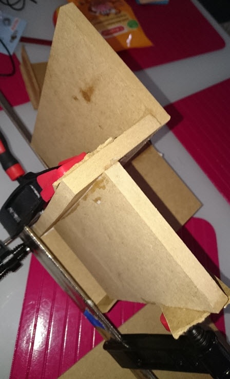

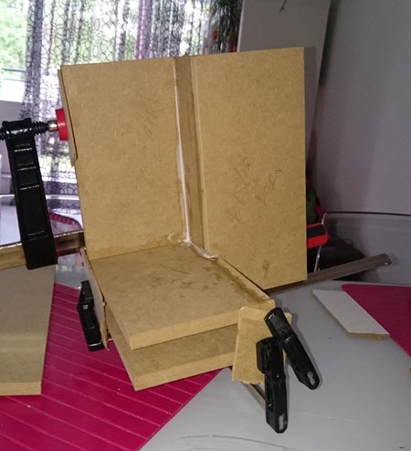

En een kleine update: het lijmen van de baspoort en het compartiment voor accu's van mijn nieuwe huiskamerkist. Dit weekend of eerder eens beginnen met (leren) frezen...
Afbeeldingslocatie: https://tweakers.net/ext/f/UkXplf3GDp3SvFVCcX7pStmV/full.jpg
Afbeeldingslocatie: https://tweakers.net/ext/f/zut1RltX9EXXOPpMMVRYStQp/full.jpg

Voor een nieuw zelfbouw project ben ik op dit moment met winisd(gebruik het voor het eerst) aan het kijken naar een juiste kistinhoud/formaat voor mijn sublaag. Ik ben van plan een Beyma 12BR70 te kopen en in een GESLOTEN kist te stoppen.
winisd geeft na het invullen van alle parameters een optimaal volume van 142,1 Liter.
Op de spec sheet van de Beyma sub staat echter Recom. enclosure vol : 50 / 120 L.
Een kast van 142 liter wordt aardig groot en is het uiterlijk in verhouding tot de 12" sub een beetje uit proporties naar mijn mening. Aangezien de fabriekant wel heel ruime grenzen zet qua inhoud van de kast vroeg ik mij af hoe nadelig het zou zijn als ik inderdaad voor bv slechts 60 liter ging? Volgens winisd komt de -3db grens slechts 3 HZ hoger te liggen; van 43,84 (140L) naar 46,42 (60L)

WinISD is een simulatieprogramma, het berekent niet de 'optimale' kast maar laat zien hoe de woofer presteert in een gegeven kast. Als de grafieken er nog steeds mooi uit zien met een kleinere kast kan je prima de kast kleiner maken. Waar wil je de woofer voor gebruiken? Waarom in een gesloten kast?

Liquid-Datore schreef op woensdag 06 juli 2016 @ 15:22:
Hallo lui,
Ik heb de WinISD file hier gedownload en kom daarmee toch echt op hele andere waarden uit.
Bij 100 liter kom ik uit op:
(Paars met poort, oranje gesloten)
Afbeeldingslocatie: https://tweakers.net/ext/f/PhI9yACpuKpi2AGFosiKzyBO/full.png
En dat is met een 10,2 cm doorsnede poort van 7,8 cm lengte. Lijkt me niet heel moeilijk te maken?

Ik denk dat de vraag meer moet zijn waarom überhaupt 45 liter (waarom zo groot?). De fabrikant geeft ook als vented volume 0.95 ft³ aan, wat gelijk staat aan ongeveer 27 liter. Dat is toch een stuk draagbaarder. En eerlijk gezegd kan iets kleiner ook wel.
Dan zou ik persoonlijk gaan voor een standaard baspoort (kijk bijvoorbeeld eens hier: http://shop.speakerenco.nl/baspoorten) omdat die makkelijk in te bouwen zijn. Lengte kun je naar wens aanpassen door te zagen :)
Afhankelijk van de versterker die je gaat gebruiken kun je dan kijken welke grootte voor de poort je wilt gaan gebruiken. Uitgaande van het wattage dat een TA2024 kan leveren zou je dan bijvoorbeeld het volgende kunnen doen:
Een kist van 29 liter met deze poort: http://shop.speakerenco.nl/br-70-1
Getuned op ongeveer 41Hz met een bultje op 50-55Hz van 3dB (voor buitengebruik prima). -3dB ligt dan op ongeveer 36Hz (wat in mijn ervaring zeer prima is voor een kistradio - en de meeste muziek schijnt daar niet eens aan te komen).
Ik kom dan uit op het volgende (bij een input van 30 W - ruim genomen dus):
Transfer function magnitude:

Cone excursion (wellicht High Pass Filter (HPF) gebruiken):
Afbeeldingslocatie: https://tweakers.net/ext/f/964iax5zHjgbD9iDckrxT2T5/full.png
Air velocity (onder de 17 m/s wordt meestal aangeraden):
Afbeeldingslocatie: https://tweakers.net/ext/f/zz2SIgcmDNBe5P4J2wlacCzT/full.png
Grote disclaimer: ik ben maar een beginner op dit gebied, dus alles op eigen risico, alles zelf narekenen en eventueel e.e.a. navragen bij de guru's.
