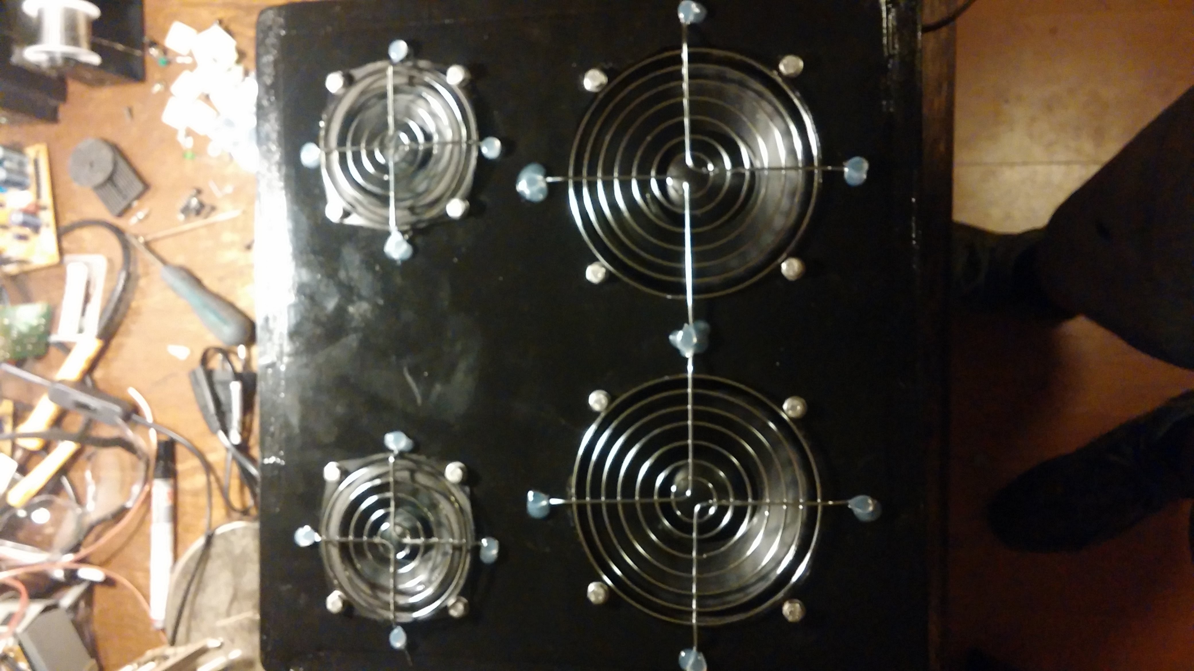

BlackWhizz schreef op donderdag 21 april 2016 @ 19:49:
Ziet er strak uit. Geinige kistjes ook! Heb je nog iets van geluidsisolatie ofzo dr in gedaan?
Met mijn beperkte kennis over isolatie en houtbewerking heb ik het als volgt gedaan en het werk verbazingwekkend goed:
Een bovenplankje gemaakt om dingen in te leggen zoals een voltmeter, een kabeltje en je telefoon.
(Ook om het geluid te isoleren)
Afbeeldingslocatie: http://i65.tinypic.com/2cwx3xc.jpg
De binnenkant ook van multiplex om de speakers en de accu goed vast te zetten.
Afbeeldingslocatie: http://i63.tinypic.com/ieeadd.jpg

Applepiez schreef op donderdag 21 april 2016 @ 20:11:
Hoeveel schat je het volume van de vrije ruimte? Ziet er klein uit namelijk. Wellicht wat dempingsmateriaal aanbrengen als je ruimte kunt vinden?
En volt meten doe je nu handmatig (als in kastje open en met de voltmeter aan de slag)? Er zijn goedkope bordjes beschikbaar geloof ik die de load afschakelen onder een bepaald voltage. Kan de moeite waard zijn.
  • Applepiez
  • Laatst online: 15:19
barrymossel schreef op donderdag 21 april 2016 @ 20:18:
Ik schat dat er nog zo'n 1,5 liter ruimte over is op verschillende plaatsen. Ik heb al geprobeerd om het te dempen met isolatiemateriaal maar dat kwam de geluidskwaliteit niet ten goede. (De bas werd geabsorbeerd)
De voltmeter is een tijdelijke oplossing, ik check alleen maar als ik stop met spelen om te kijken wat de spanning is. Heb je een linkje voor mij voor zo'n low voltage cutoff bordje?

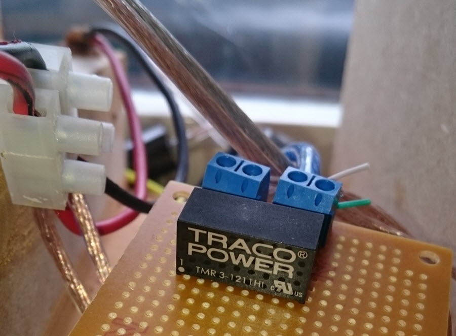

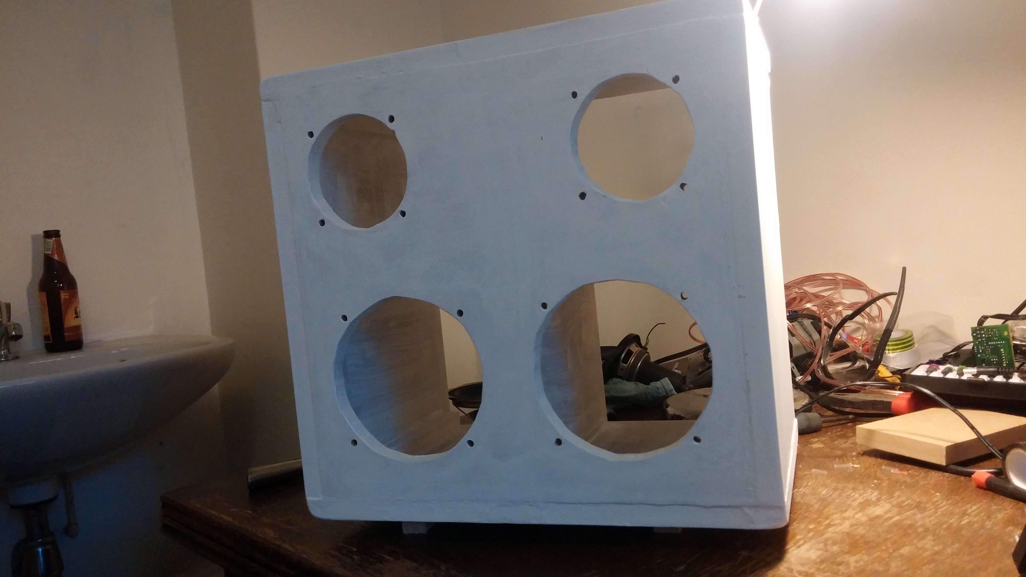

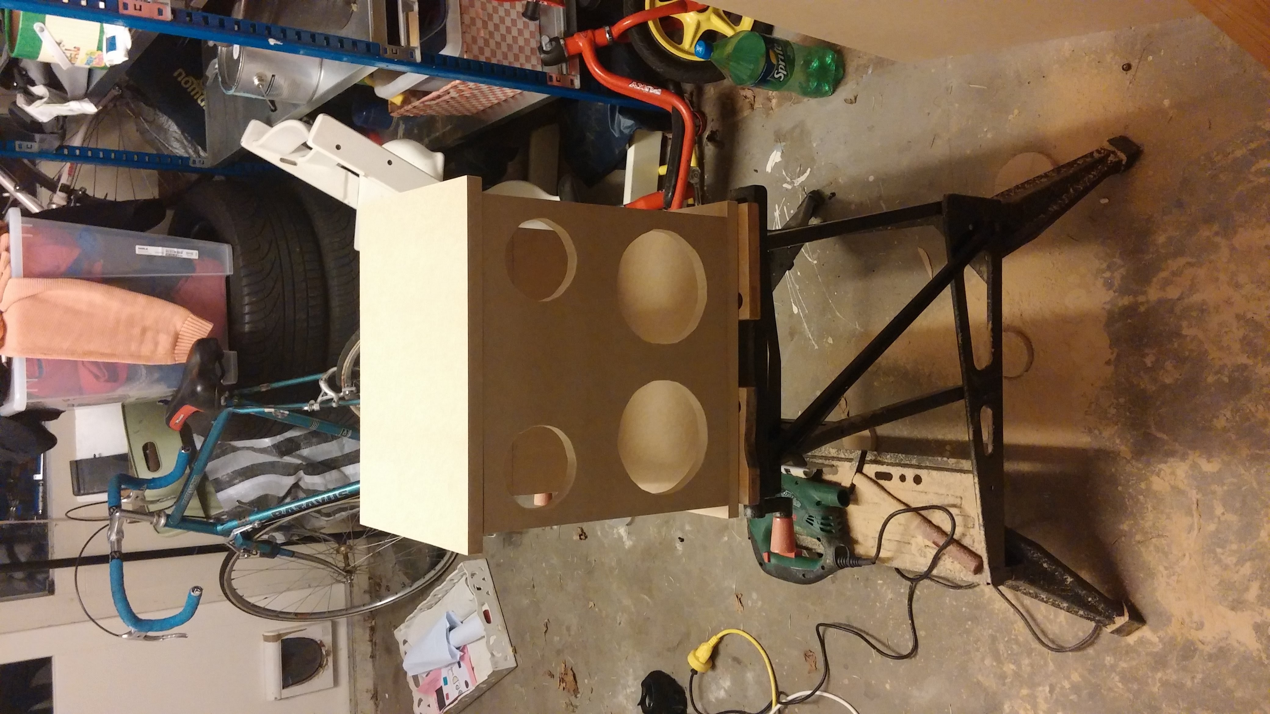

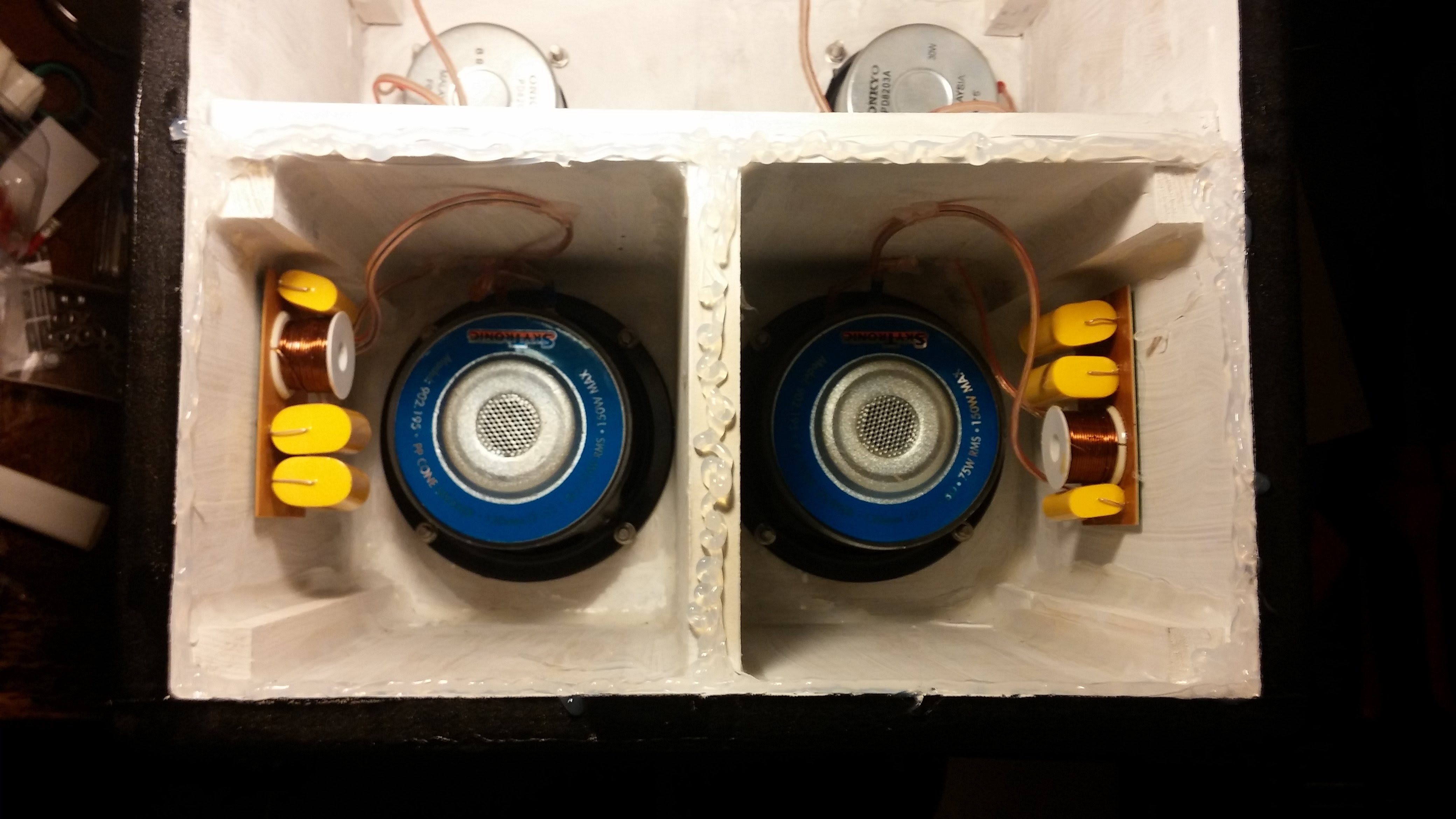

  • mister(ious)
  • Registratie: December 2015
Weer een kleine update van mijn Boominator
Zie Album
Ik was eerst van plan de kabel doorvoer naar beide speaker compartimenten met terminal cups te doen maar dit vond ik niet heel degelijk en leek me nogal gevoelig voor schokken waarbij de draadjes uit de klem schieten. Bij een beetje rommelen in de schuur vond ik gelukkig een mooie oplossing een mooi doorverbindt strip waar ik zo van beide zijden de kabelschoenen erop kan schuiven. Deze heb ik in de tussenwand geplakt en geschroefd hetgeen volledig naar mijn zin is.
Ik vind het mooi om de boutjes waarmee de HP10Ws vastzitten rondom aan de buitenkant te hebben, alleen bedacht ik me te laat dat ik ze wel graag wilde verzinken in het hout, hier ben ik een beetje te gehaast te werk gegaan wat voor veel splinteren heeft gezorgt, maar ja dat lap ik wel weer op met een beetje plamuur. (Dit splinteren komt volgens mij ook omdat ik gewoon multiplex heb gebruikt en geen Berkenmultiplex of gecoat multiplex)
Verder verloopt het wel naar tevredenheid en kan ik niet wachten tot de kist gesloten is en het elektronica compartiment ook klaar is.

Ik heb 't weekend dit sure bordje besteld met bijbehorende lithium batterij houder.
Weinig over te vinden en hier in het topic was men vrij sceptisch, begrijpelijk overigens, ik ga het gewoon proberen, misschien werk het wel heel goed :P

Eindelijk heb ik mijn derde kistradio ook afgerond, ditmaal met een versterker met bluetooth. M.b.v. een step up converter draaiend op 19Volt. Het sub gedeelte is getuned met een capacitor van 680uF in een volume van 13L. De driver is een Dayton DCS205-4. De fullrange drivers zijn Vifa 9 BN 119/8, aangesloten met een cap als high pass filter in een gesloten volume van 2L / stuk. De volumes zijn allen gevuld met synthetisch "wol".
De kast is afgewerkt met white-wash lak (wilde wat meer een robuust uiterlijk) en de schroeven zijn bewust niet weggewerkt. Het handvat is ook bewust een gebruikt exemplaar. Helaas (persoonlijk) heeft het berken hout te weinig nerf, waardoor de white-wash nu lijkt op "slecht gewit"... 8)7 Zie onderstaand het resultaat:
Qua geluid: Luid genoeg, maar vooral akoestisch goed.
Afbeeldingslocatie: http://i.imgur.com/l7wxjq5.jpg
Afbeeldingslocatie: http://i.imgur.com/Yil9JVZ.jpg
Afbeeldingslocatie: http://i.imgur.com/eLcLByW.jpg

douwe.nl schreef op maandag 02 mei 2016 @ 10:40:
Deze drivers gaan gebruikt worden, de Tangband W5-1611
Hij moet hier in komen, dit is een eerste tekening hoor, ik weet namelijk niet of de ruimte achterin diep genoeg is, zo niet word het wat tetriswerk maar daar kom ik wel uit.
Ben erg benieuwd. Sowieso naar die amp :)
Deejac schreef op maandag 02 mei 2016 @ 19:01:
Ziet er goed uit. Kan me voorstellen dat er zeer prima geluid uit komt.

Mooie kist!
Misschien een domme vraag, maar waarom gebruik je een aantal caps om het signaal passief te filteren? Ik dacht dat het hele nut van zo'n 2.1 versterker was dat je geen passieve filters meer nodig hebt...

tijmen1 schreef op dinsdag 03 mei 2016 @ 10:08:
Mooie kist!
Dat is zeker geen domme vraag. De condensator voor de subwoofer is gebruikt als tuning. Vergelijkbaar met hetgeen waar een basspoort voor dient. Even googelen op CRCB tuning en je kunt hier meer over lezen. (Dit wordt ook gebruikt in de boominator)
De filtering in de full range drivers is ervoor om te voorkomen dat de drivers over hun xmax gaan. De 2 stereo kanalen zijn namelijk full range vanuit de versterker. Een simpele filtering voorkomt dit en is dus wel zo veilig.

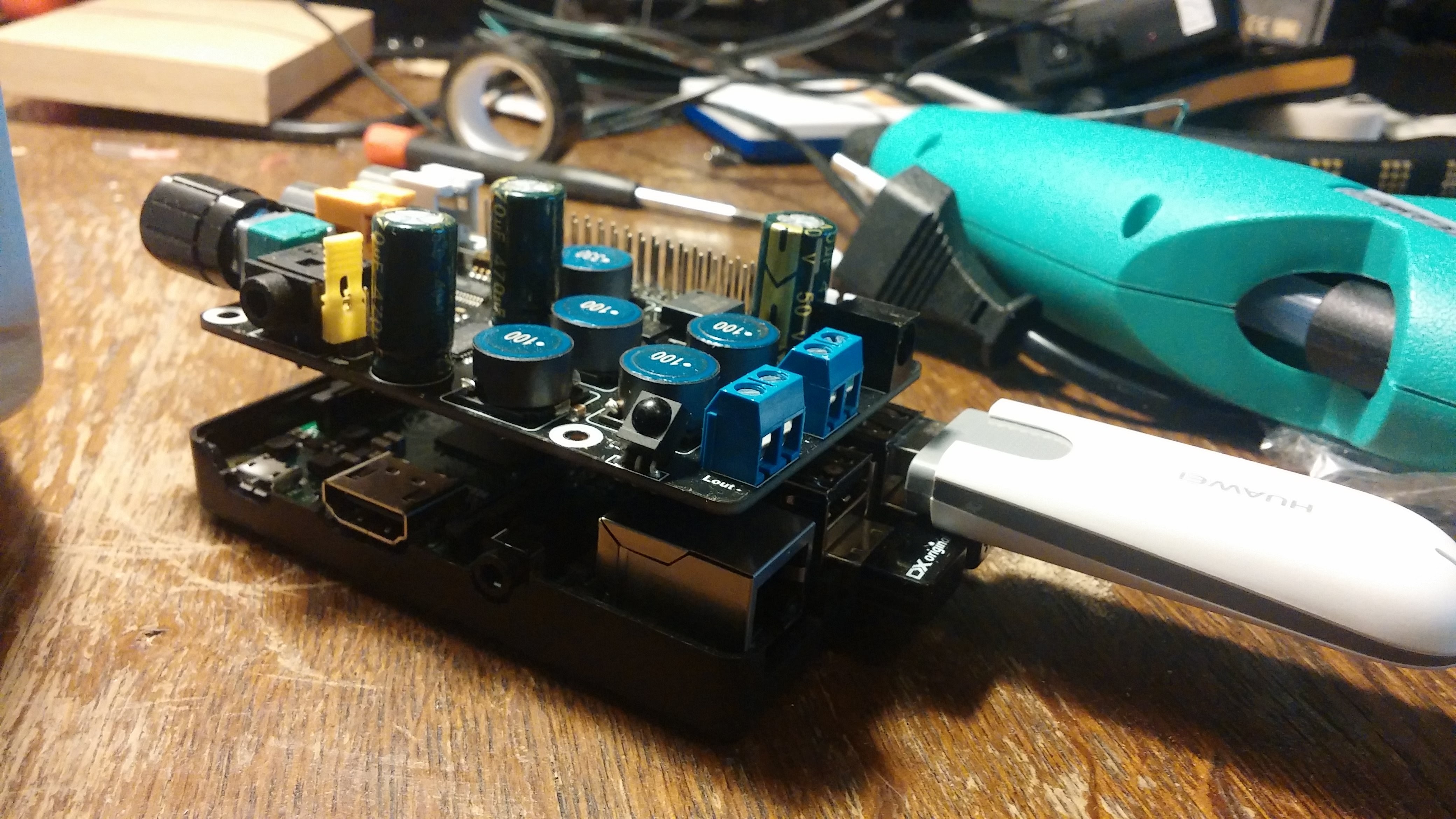

De afgelopen dagen ben ik ook maar eens gestart met het maken van een kist radio. Ik heb altijd al een hekel gehad aan streaming van audio over bluetooth. Altijd loopt de persoon te ver bij de ontvanger vandaan en dan begint de hel, haperende muziek! Dus in mijn kist radio moest dat anders!
Het zou ideaal zijn als de kist radio zelf de spotify client is en dat de telefoon slechts gebruikt wordt om commando's te sturen.
Dus ik heb uiteindelijk gekozen voor een raspberry pi 2b in combinatie met een suptronics x400 DAC met ingebouwde versterker.
De raspberry pi is voorzien van 2 wifi adapters en een 3G USB stick. Eén van de wifi adapters fungeert als access point, de ander verbindt met mijn thuis netwerk of buitenshuis met een ziggo hotspot. Is geen van beide aanwezig, dan spingt de 3G adapter in.
Rpi & X400
Mopidy met spotify backend zorgt voor de muziek. Met de mopidy mobile app voor android kan ik het geheel bedienen. Door gebruik te maken van een alsa equalizer plugin kan ik wanneer nodig nog wat spelen met de geluidsafstelling, want in kleinere ruimtes is de bas soms wat te veel aanwezig.
Voor de hoge en midden tonen heb ik gekozen voor de front speakers die uit een surround set komen van een Onkyo TX-SR307 set; 8cm, 30 Watt vermogen op 8Ohm.
De woofers van Skytronic ( 13 cm, 75 Watt vermogen op 8 Ohm ) zitten in gescheiden lucht dichte kamers.
Tussen woofers en hoge/midden tonen zitten scheidings filters die ( gescheiden op 4500 Hz ).
Op dit moment zit er een accusafe v3.5 in die schakelt tussen accu en net adapter. De accusafe haal ik er binnenkort weer uit omdat deze meer is gericht op een boombox met alleen een versterker. Een raspberry pi houdt niet van een abrupte powerloss. Dit ga ik vervangen door een eigen systeem in combinatie met onder andere een INA219 stroom/spanningsmeter. Hierdoor zal de raspberry pi zelf in staat zijn het voltage in de gaten te houden en wanneer nodig netjes een shutdown te doen om diep ontlading van de accu te voorkomen.
Ik moet zeggen dat ik diep onder de indruk ben van het geluid dat de box produceert, helder, een flinke bas en daarbij houdt ie het met de 7.2Ah accu nog best lang uit. 2 dagen zonder nieuwe lading en de volume knop op standje middel is geen enkel probleem. Helemaal leeg getrokken tot de 11,5 Volt heb ik 'm nog niet.
Met een multifunctionele knop kan het systeem een shutdown krijgen of door korter dan 5 seconden in te drukken skipt ie een track.
Kartonnen mock :
kartonnen mock up
MDF op maat zagen :
Afbeeldingslocatie: http://tweakers.net/ext/f/FJ8KtR9LbjDvJypvWYt4rFtB/thumb.jpg
De boel inelkaar gelijmd en in de MDF grondverf gezet :
Afbeeldingslocatie: http://tweakers.net/ext/f/gVE1Lmr4usvN3WZU60EKfsHC/thumb.jpg

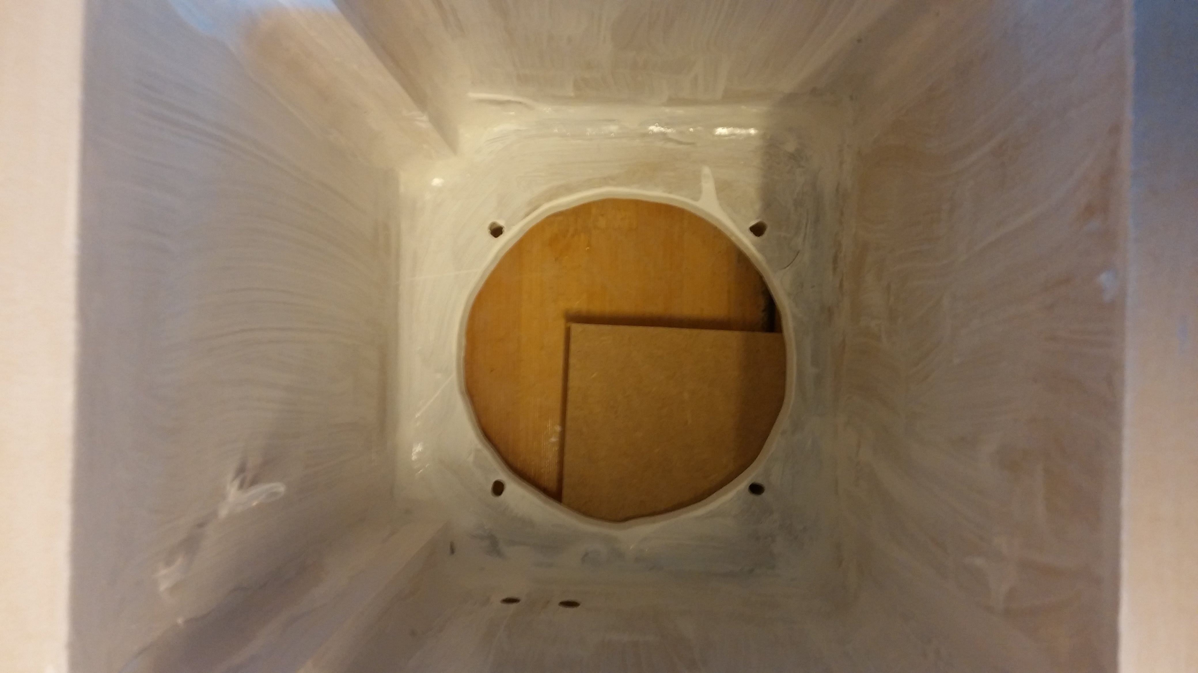

De woofer kasten lekker dik dicht kitten :
Afbeeldingslocatie: http://tweakers.net/ext/f/Oz2q87fIeARoE1mu5LSjaD2N/thumb.jpg
De filters in de kast gelijmd en afsluiten met weer heel veel siliconen kit :
Afbeeldingslocatie: http://tweakers.net/ext/f/71IJOHoylxJzSCplK6oDVFkY/thumb.jpg
Ventilator roosters over de speakers heen :
Afbeeldingslocatie: http://tweakers.net/ext/f/OtvfeNAiQmh40iz0FtuzTkzS/thumb.jpg
Beetje passen en meten :
Afbeeldingslocatie: http://tweakers.net/ext/f/7fhHaUzECrX4Hym5ztfhIGmq/thumb.jpg
En het eindresultaat, mijn telefoon geeft de kwaliteit van het geluid niet helemaal goed weer, maar het geeft je een idee :
Onder de box zit een dikke rubberen mat gelijmd zodat ie mee kan zonder weg te glijden op de boeg van de boot en we van wat muziek kunnen genieten op de grachten :p
Er komen nog draag banden omheen om het geheel bijvoorbeeld op de rug te hangen :-).
Niet slecht voor een eerste boombox project ;-)

Zucht, het is weer zover. Ik wil in mijn nieuwe kist alles op dezelfde accu laten draaien, maar net zoals bij mijn vorige kist resulteert dit direct weer in een ground loop. Hoe moeilijk kan het zijn om een Chromecast en een versterker op één voedingsbron aan te sluiten?
  • wesleytjuh
  • Laatst online: 08-11 09:36
Ah een chromecast. Yep die dingen zijn daar gevoelig voor, heb dat laatst ook gehad bij een collega, oplossing was uiteindelijk 2 gescheiden voedingen, helaas..
AccuSafe.nl: Alles voor je kistradio | Store | Kistradio FAQ | Onze video's | Onze versterker!
òf quick and dirty.
zo'n 1:1 isolator lost t wel op.
https://www.new-line.nl/n...d-loop-isolator-12698.htm
Natuurlijk ga je eerst alle grounds herleggen en solderen, maar hier alvast een link ;)

Met twee voedingen kan het inderdaad. Helaas zit mijn (berekende kist) al vrijwel helemaal in elkaar en het accu-compartiment (zodat ik de LiPo kan vervangen/verwijderen) zit propje-vol. Dus daar gaat geen accu meer bij.
Met die audio ground loop isolators heb ik geen goede ervaringen (werkt niet voldoende en schijnt erg ten koste van volume en geluidskwaliteit te gaan).
Echter kwam ik gisteravond nog het volgende tegen: http://www.ebay.com/itm/D...2-72V-to-5V-/271807667357
Dat zou toch ook moeten werken? Dan heb je twee "gescheiden" voedingen. Iemand hier ervaringen mee?
Module parameters
module nature: Isolated power
Input and output is completely isolated, no longer have to worry about the power of accidental damage will damage the USB device, high efficiency rectifier buck regulator, voltage regulator module
[ Voor 16% gewijzigd door barrymossel op 17-05-2016 07:31 . Reden: toevoeging quote ]
  • wesleytjuh
Ja, als die module GOED in elkaar zit lost dat je probleem op. Het proberen waard :).

Hoe blij kun je zijn door zo'n klein rot ding:
Afbeeldingslocatie: http://tweakers.net/ext/f/Q2OyRcenvUvARDbEM7dCDHrA/full.jpg
Weg groundloop. Mooie geïsoleerde DC/DC converter :) One happy chap!

barrymossel
freestyler2 schreef op maandag 23 mei 2016 @ 11:47:
Ik quote jou natuurlijk wel persoonlijk, maar het zijn natuurlijk algemene vragen aan alle tweakers haha ik neem je dus niets kwalijk als je ergens geen antwoord op weet hoor ;-)
Maar deze DAC module zou dus voldoende zijn icm RPI en de jackplug verbind ik met een kabel aan de door jou genoemde schakeljackplug.
plus bijvoorbeeld de eerder door jou genoemde voor BT en overige functionaliteiten.
en de Maxamp + speakerset en ik heb een werkend geheel.
(RPI heb ik nog, en hout is uiteraard ook geen probleem).
subwoofer voeg ik wel op een later moment toe als ik niet tevreden ben over alleen speakers, eerst zo maar even testen haha ik wil ook weer niet mijn buren tot overlast zijn...
Klopt helemaal. Denk verder ook nog aan aansluitmateriaal zoals bijvoorbeeld een aansluiting voor een euro stekker.
En probeer Volumio vooraf eens, dan kun je zien of je het wat vindt (en het dus de moeite waard vindt). Zelf vond ik het niet echt iets, mede ook door het gebrek aan ondersteuning van Spotify Connect (ik speel vrijwel alleen Spotify af). Er is ook andere software beschikbaar voor de RPi, maar ik vond het allemaal behelpen. Vandaar dat ik uiteindelijk ontzettend blij ben met de Chromecast Audio.
