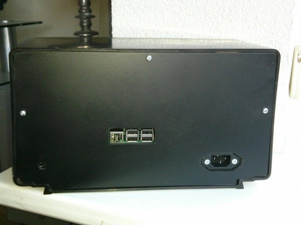

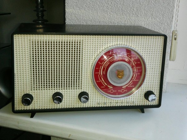

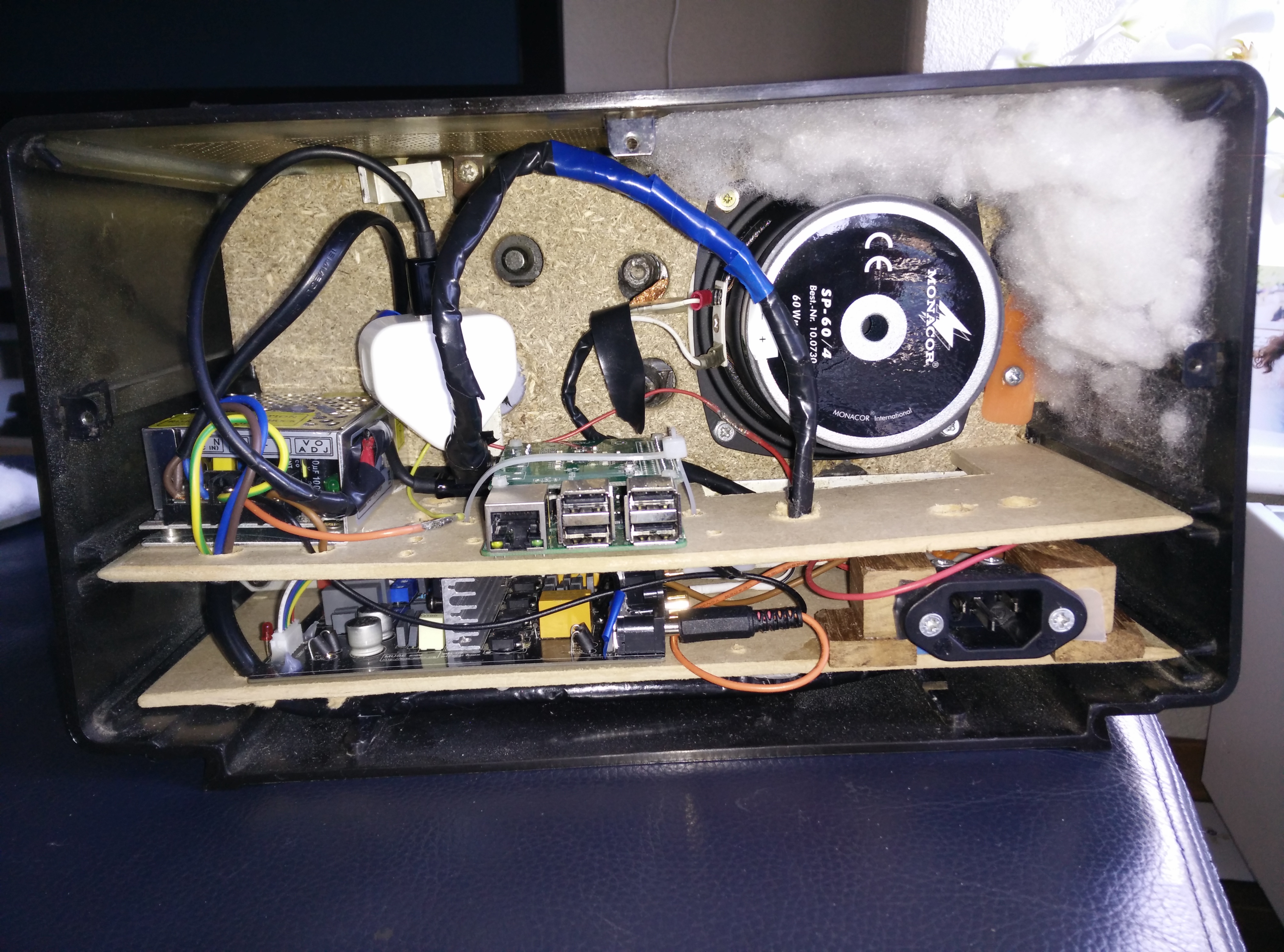

wâldpyk schreef op maandag 19 oktober 2015 @ 20:51:
ik heb er 2 staan die ik omgebouwd heb. zorg dat je achter je glasplaat een paar ledjes doet met warm wit licht. lijkt het net alsof het een echte is.
Heb jij er ook een internet radio van gemaakt, bijvoorbeeld met een Raspberry Pi? Ik ben in dat geval benieuwd welke componenten je hebt gebruikt. Ik dit vorig jaar gedaan, zie onderstaande plaatjes. Binnenkort weer een nieuwe maken dus weer aan het kijken welke componenten ik dit keer ga gebruiken.
Voor:
Afbeeldingslocatie: http://tweakers.net/ext/f/eGDNVZa1yi95XfSZvGPv4Loy/thumb.jpg
Achter:
Afbeeldingslocatie: http://tweakers.net/ext/f/RfuJLpWNIoMLrD94fxT9egQO/thumb.jpg
Binnen:
Afbeeldingslocatie: http://tweakers.net/ext/f/U1NY2Ljtka9gBH3JRV53jmnt/thumb.jpg
Gewoon rösti
