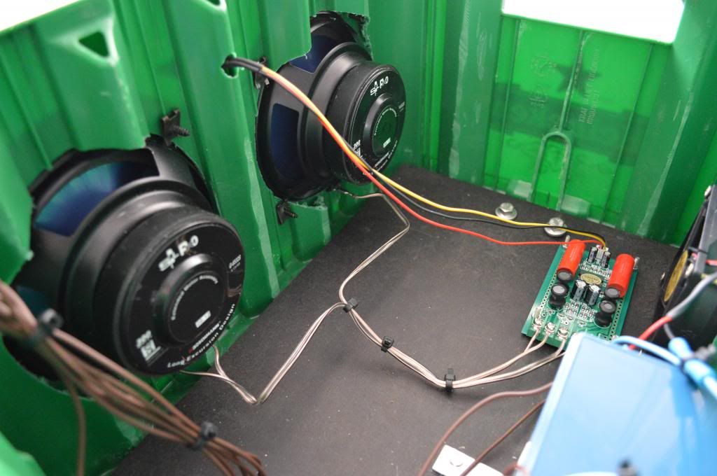

Zoo na een kratradio gebouwd te hebben , paar jaar terug. Ben ik weer begonnen aan een kistradio! Zojuist de spullen besteld op www.accusafe.nl. Helaas zijn er een aantal spullen niet op voorraad :(.. Zal binnekort ff een foto erop gooien!

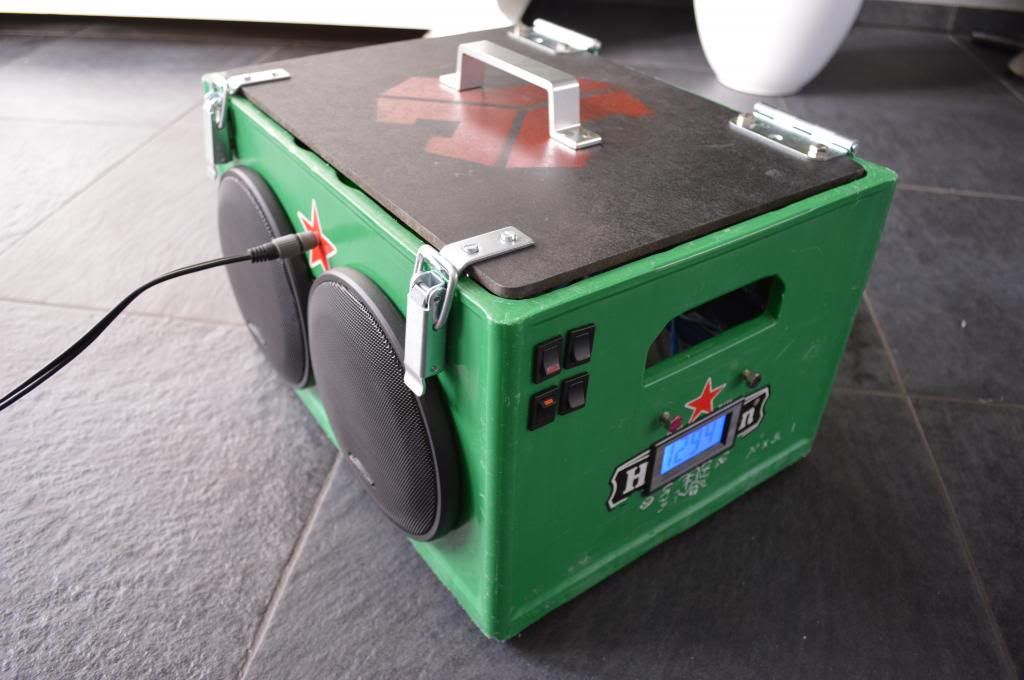

Ik show mijn kistradio ook maar even.
Afbeeldingslocatie: http://www.2eregiment.nl/wp-content/gallery/robvc/2013-02-11-15-47-12.jpg
Features/specs:
  • 12A 12v voeding
  • 12Ah 12v gelaccu
  • TA2024 modded (word binnekort ge-upgrade naar TA2020 i.c.m. dc-dc boost converter)
  • JBL gto 938 3 weg speakers 100w 94 dB
  • AOD A170 touchscreen (aansluiten op netbook)
  • Automatische omschakeling op voeding en acculader wanner er 230v ingestoken wordt.
  • Vollumeknop
  • Radio voor USB/SD/FM
  • Omschakeling tussen radio/interne 3.5mm(netbook)/externe tulpstekkers
De bedoeling van het touchscren is dat ik er mijn netbook op aansluit, met 500gb aan muziek en een speelduur van rond de 15 uur (als laptopscherm zelf uit staat) via virtual dj en bediening via het touchscreen.
Ook kan het touchscreen uitgeschakeld worden door een schakelaar op de voorkant zodat deze alleen stroom verbruikt als je hem nodig hebt.

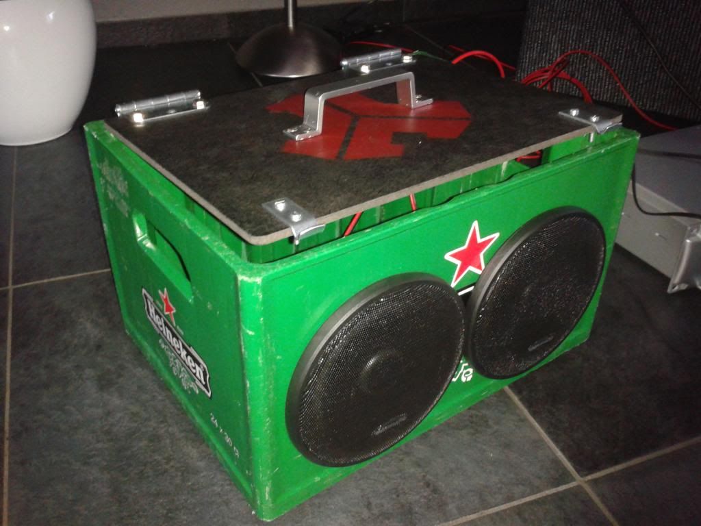

Graag wil ik jullie mijn kist radio laten showen, wie weet breng ik jullie op wat ideeen.
http://imageshack.us/photo/my-images/831/20130212165737.jpg/
http://imageshack.us/photo/my-images/812/20130212165746.jpg/
http://imageshack.us/photo/my-images/809/20130212165904.jpg/
http://imageshack.us/photo/my-images/33/20130212165824.jpg/
Hij is al 2 jaar oud, maar doet het nog prima. Geluid is zeer goed. Ik heb net de accu vervangen. Vandaar dat ik hem even open heb gemaakt.

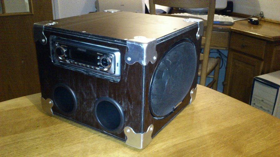

  • silverstone01
  • Laatst online: 26-03 21:50

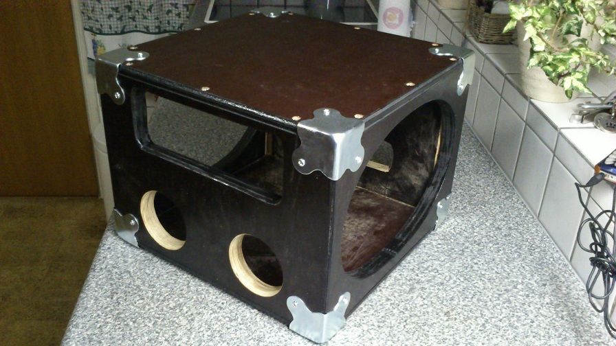

hallo volk,
ik ben sinds kort bezig met een kistradio, dit lag al wel 3 jaar in de planning maar kwam er nooit van. mede doordat ik echt een noob ben op elektronica gebied :P. nu dus maar is mee begonnen. ik heb gekozen om te werken met een autoradio en hoedenplank speakers omdat ik deze nog had liggen.
er zijn een aantal punten die ik belangrijk vind dus daar houd ik rekening mee tijdens de opbouw, dit zijn :
* zo compact mogelijk
* niet te zwaar
* moet redelijk hard kunnen en een beetje bass zou mooi zijn
* een accu erin zodat deze mee kan naar het strand bijvoorbeeld
* moet tegen een stootje kunnen ( neem hem straks ook mee op de bouw )
* spatwaterdicht
* moet er beetje gelikt uitzien :P
specs. :
- pioneer autoradio 4 x 50 watt MOSFET met equlaizer en cd-speler
- 2 stuks 2 weg pioneer hoedenplank speakers 240 watt max en 40 wat nom. ( zelfde als rms ??? )
- loodgel accu 12 v 7,2 ah ( van accusafe )
- loodgel accu druppellader, word ingebouwd ( van accusafe )
- omvormer 220 / 230 v naar 12 v 3 ah
- komt een stekkerblok in zodat de stekker van de radio er niet uitgetrokken word i.v.m. te weinig stopcontacten :P
- bieropener
- 2 basstubes van 70 mm doorsnee en 110 mm lang
- omschakelaar netstroom of accu
- verder wat pioneer stikkers gekocht en rubberen pootjes gehaald zodat de kist niet gaat trillen, en wat bescherm hoeken. en ik wil eerst horen hoe de radio straks klinkt en als de hoge tonen nog te veel de overhand hebben dan isoleer ik hem dan nog wel van binnen. het kistje is nu l x b x h, 31 cm x 32 cm x 25 cm. lekker compact dus :). het gaat straks zo'n 10 kilo wegen schat ik met alles erin erop en eraan. het kistje is gemaakt van betonplex. 18 mm. rondom en 10 mm. bovenkant en onderkant. de radio en boxen en schakelaar worden 18 mm. naar binnen ingebouwd tegen beschadigen enzovoort.
ik heb het kistje al zo goed als af, hier een paar foto's :
Afbeeldingslocatie: http://i1060.photobucket.com/albums/t442/wpower01/radio1_zpsd0639ecf.jpg
Afbeeldingslocatie: http://i1060.photobucket.com/albums/t442/wpower01/radio2_zps906f7e15.jpg

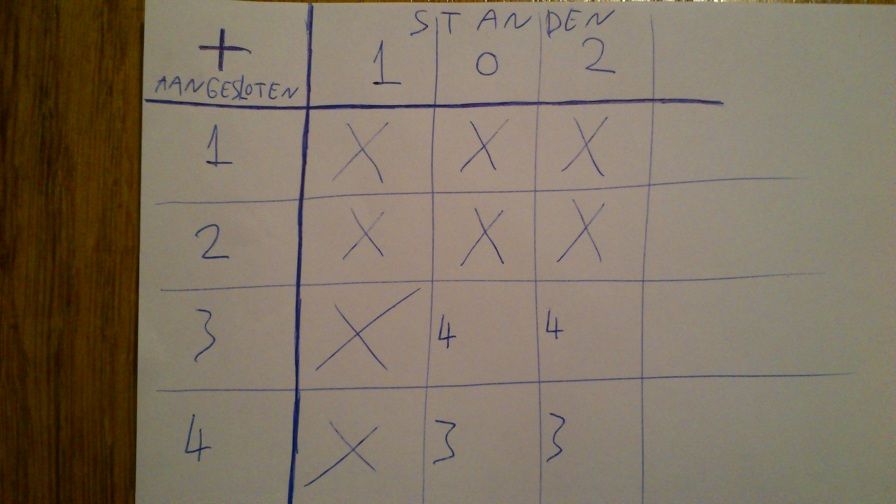

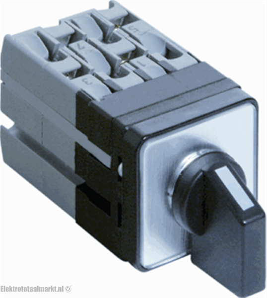

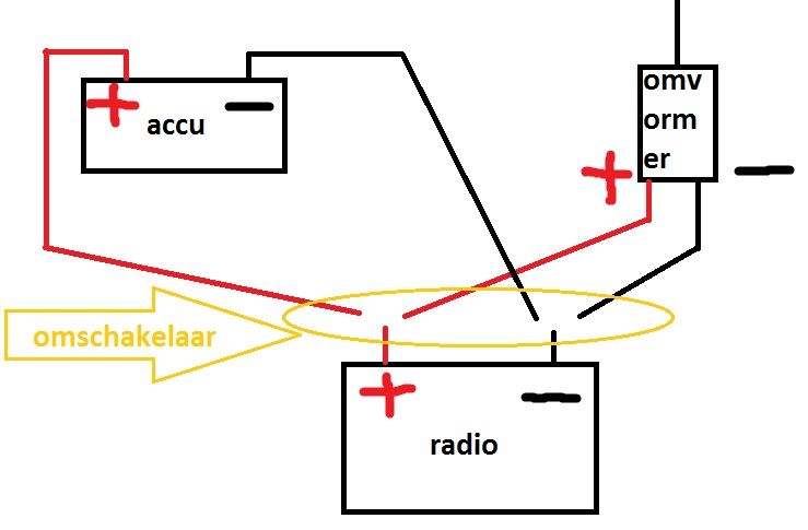

alles moet nog wel aangesloten worden, en toen kwam ik bij het probleem. ik heb dus een schakelaar nodig waarmee ik kan switchen tussen netstroom of de accu, ik heb wat geïnformeerd bij een allround installateur welke ik moest hebben, toen heb ik deze : Afbeeldingslocatie: http://i1060.photobucket.com/albums/t442/wpower01/omschakelaar_zps4f0d8a78.png
omschakelaar besteld. hier nog en link voor de specs. : http://www.elektrototaalmarkt.nl/p142071/omschakelaar-u1-6e-omschakelaar-inbouw-10a-1-polig-1-0-2.aspx
deze heb ik inmiddels thuis maar nu zou ik echt niet weten hoe ik deze aan moet sluiten???
( de schakelaar wijkt wel iets af van de foto )
het is een 1 polige schakelaar met 1 - 0 - 2 schakelstand 10 ah.
er zitten 4 gaten in waar draadjes in kunnen. bij de gaten staan nummers, bovenop nummer 3 en 1, en aan de onderkant 4 en 2.
links dus 3 en 4 en rechts dus 1 en 2.
onderaan dus tussen 4 en 2 zit een plaatje zodat deze 2 gebrugd kunnen worden, maar deze kan eruit.
er staat nergens + of - bij en er zat geen papiertje met een aansluit schema bij. iemand enig idee?
hier een paint tekening hoe het worden moet :
Afbeeldingslocatie: http://i1060.photobucket.com/albums/t442/wpower01/schema_zps35fd2b87.jpg
hier ben ik dus vast gelopen...
wie o wie kan me verder helpen :P ???
ik zal jullie wel op de hoogte houden zodra ik verder kan
M.v.g.
M.v.g.
Ik denk met vrij grote zekerheid dat die 4 en 2 aan de + van de radio moeten, dan de + van de accu op 1 en de + van de voeding op 3. De -'en mag je allemaal aan elkaar knuppen. Als je een multimeter hebt kun je ff checken of de schakelaar doet wat ik denk. Je kan het eerst ook zonder de voeding erbij controleren. Dan kan er niks fout gaan.

bedankt voor de info Carneoleon, ik zal het ff gaan proberen. wat kan er mis gaan dan? dat de + van de accu bij de + van de voeding op zal komen? dan krijg je een verkeerde spanning en dan kan de radio kapot gaan heb ik gehoord. hij kan geen kortsluiting maken omdat er geen - in de schakelaar zit lijkt mij...
en ik heb wat op dat topic doorgelezen mathieu93 maar daar snap ik werkelijk waar geen hol van :P... ik ben timmerman en geen elektricien haha :P
  • Carneoleon
  • Laatst online: 03-11 15:41
silverstone01 schreef op donderdag 14 februari 2013 @ 21:02:
Ik denk niet dat de radio er kapot van kan gaan. Als hij verkeerd is aangesloten kan de + van de accu en van de voeding op elkaar aangesloten worden, dit kan slecht voor de accu of de voeding zijn. Kortsluiting hoef je inderdaad niet bang voor te zijn
  • silverstone01
ik heb het aangesloten zoals je zei, en heb alleen de accu eraan. op alle standen niks.
toen heb ik de + van de accu op de 3 gedaan in plaats van de 1. en nu doet de radio het op stand 0 en op stand 2 ... :P hoort ni

het wil niet echt lukken, ik snap er niks meer van. ik heb nu alles doorgemeten.
ik heb de brug eruit gehaald en stuk voor stuk de + aangesloten in de 4 verschillende gaten en toen gekeken in welke stand, welk gat reageert.
hier een foto van me doormeetschema :
Afbeeldingslocatie: http://i1060.photobucket.com/albums/t442/wpower01/doormeetschema_zps4376a55d.jpg
de linker kolom dus welk gat de + is aangesloten
de bovenste regel dus welke stand de schakelaar staat
en tussenin dus welk gat de stoom reageert.
en de stroom reageert natuurlijk ook op het gat waar de plus dan in zit maar dat is logisch.
ik heb de + van de accu gebruikt om stuk voor stuk in de 4 verschillende gaten aan te sluiten en dan een spanningzoeker op de min van de accu gehouden en in de gaten om te kijken waar deze op reageert.
ik word gek hier :P wie kan me helpen?
M.v.g.

dat is wel erg raar. Zeker weten dat je het goed hebt gedaan? Heb je niet iets van een multimeter? lijkt me makkelijker.

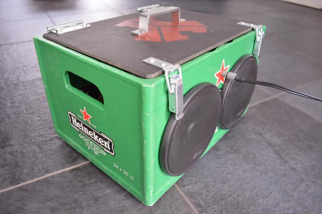

Speakers zitten er in, even aangesloten op 8 ohm versterker.
Afbeeldingslocatie: http://i1180.photobucket.com/albums/x415/roy600/2013-02-15163931_zps729fa267.jpg

Nice! Met die sluitingen, moet je wel even kijken dat je ze niet te los zet, anders gaan ze heel snel rammelen. Dit had ik ook met mijn vorige kist.
ghostbusted schreef op vrijdag 15 februari 2013 @ 20:01:
Bedankt! Daar zal ik inderdaad op letten, ik zet er een pin tussen, dan kan hij niet zomaar losschieten. Tegen die tijd laat ik wel een foto zien. :)

Carneoleon schreef op vrijdag 15 februari 2013 @ 12:02:
ja ik heb alles goed gecontroleerd waar er stroom op stond, ik heb helaas geen multimeter. ( zou ook ni weten hoe zo'n ding werkt :P )
of zou de schakelaar per se 2 stroom bronnen nodig hebben om goed te werken? ik heb tot nu toe alleen nog maar geprobeerd met alleen de accu.

het gaat om de : ASN - Omschakelaar U1/6E Omschakelaar inbouw 10A 1-polig 1-0-2
hier de link waar ik hem gekocht heb : http://www.elektrototaalmarkt.nl/p142071/omschakelaar-u1-6e-omschakelaar-inbouw-10a-1-polig-1-0-2.aspx
ik had al een schema proberen te vinden maar is me niet gelukt. er zit wel een stikkertje op met minuscule lettertjes maar daar staan geen aansluitgegevens op voor zover ik weet. dit staat erop :
U1/6E 35U
IEC 947, EN 60947 VDE 0660
.........................220V........-........240V
AC-23A 3PH.....1,8 KW..............3 KW
1 PH.................0,75 KW............1,1 KW
Lu=Lth=AC-21A..........10A / 500V
LISTED MAN.MTR.CNTLR.88EJ
1HP -240V- 3PH
0,75 HP -240V- 1PH
10 AMP, 300V-AC
SONTHEIMER ELEKTROSGALTG.
TEL. 09122/18840

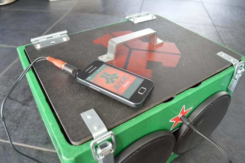

djessse schreef op zaterdag 16 februari 2013 @ 13:47:
donders mooi!
vooral dat defqon teken trekt mij wel _/-\o_
Bedankt! Heel simpel om te maken, gewoon het logo uitprinten daarna uitknippen en het papier waar je het logo heb uitgeknipt op het hout leggen en spuiten maar. :)
Nog een foto in HD:
Afbeeldingslocatie: http://i1180.photobucket.com/albums/x415/roy600/DSC_0004_zps966c8033.jpg

http://www.sontheimer.org/images/stories/katalog2012.pdf
Pagina 9
In stand 0 zou niks verbonden moeten zijn.
In stand 1 terminals 1 en 2
In stand 2 terminals 2 en 3
edit: En het contactplan:
http://www.sontheimer.org/schaltplaene/U1.xls
Die laat inderdaad 4 terminals zien waarvan er 2 verbonden zijn.
1 en 2 van het eerste contact en 3 en 4 van het 2de contact.

okey bedankt voor het opzoeken van deze ingewikkelde informatie, maar hoe moet ik het nu toepassen in mijn situatie ?
hier een tekeningetje :

Om te beginnen moet je de schakelaar nog een keer testen, want je vorige resultaten komen niet overeen met wat de resultaten zouden moeten zijn.
Er van uitgaande dat de brug er niet in zit zou je de volgende verbindingen moeten meten:
Stand 0: geen enkele verbinding
Stand 1: verbinding tussen terminals 1 en 2
Stand 2: verbinding tussen terminals 3 en 4
Als je die resultaten meet kun je de brug er weer in stoppen tussen terminals 2 en 4.
Terminal 1 kun je dan aansluiten op de plus van de accu, terminal 2 op de plus van de radio en terminal 3 op de plus van de omvormer.
In het ideale geval had je een dubbel polige schakelaar zodat je de min ook omschakelt, maar alle min connecties aan elkaar knopen zou geen probleem moeten zijn.

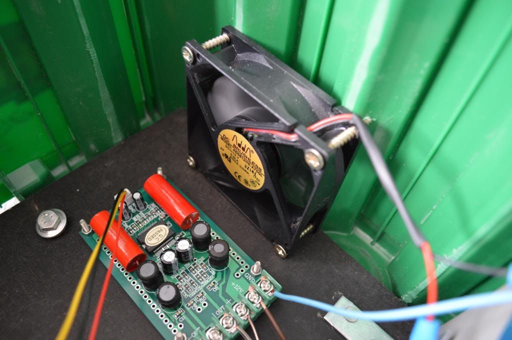

TA2024 getest, voltmeter getest. Morgen alles inbouwen!
Afbeeldingslocatie: http://i1180.photobucket.com/albums/x415/roy600/2013-02-19131840_zps86822234.jpg
Afbeeldingslocatie: http://i1180.photobucket.com/albums/x415/roy600/2013-02-19142015_zpsc86922ae.jpg
Wat een geluid komt er uit!
  • wesleytjuh
  • Laatst online: 14:03
Ziet er netjes uit. Gaat lekker hard denk ik zo ;).
Nu nog alle luchtspleten dicht maken met kit of iets dergelijks, en de deksel luchtdicht maken met tochtstrippen en dan krijg je helemaal goed geluid eruit :).

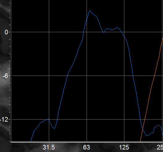

  • JvS
  • Laatst online: 04-11 22:18
JvS
Ik heb hem zelf ook
Goed dat het een dvc is, die je stereo kan aansluiten. Maar heeft die woofer geen grote kast nodig? Ik denk dat je met een Dayton dvc215 88 ook goed uit kunt. Die gebruiken wij ook en voldoet uitstekend. Zie mijn vorige post.
Edit: Ik zie dat die woofer specifiek voor kleine behuizingen is bedoeld. Die hebben vaak wel een wat laag rendement. Maar 2x10watt zou best weleens voldoende kunnen zijn. Ik zou trouwens eerder mikken op "Veel @ 50Hz" dan op een output van daaronder. Onze kratradio is afgestemd op zo'n 65Hz en daar komt echt (buiten) schitterend laag uit. Binnen is het te boemerig.
Als je hem meet, lijkt het overigens helemaal niet zo indrukwekkend overigens. De blauwe lijn is de output van de subwoofer (DVC 215-88 in een bandpass@65Hz):
Afbeeldingslocatie: http://tweakers.net/ext/f/0mkdKDo4ZA63eeNuSKIz9UIr/full.png
Maar als je een autospeaker in een bierkrat meet, zie je onder de 100Hz waarschijnlijk helemaal geen zak :P. Dit ding klinkt iig lekker vet :).

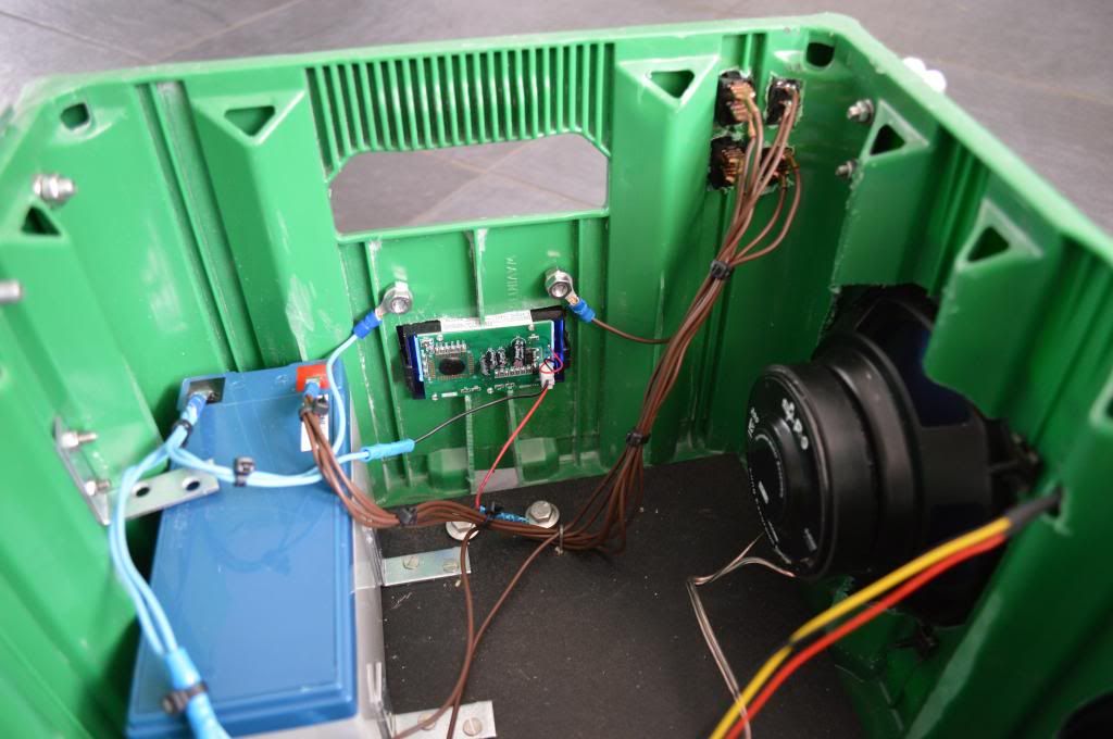

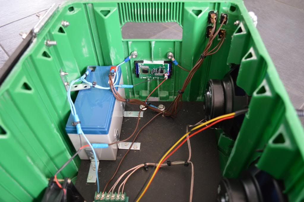

Af is hij nooit maar ik ben er tot nu toe trots op. :)
Afbeeldingslocatie: http://i1180.photobucket.com/albums/x415/roy600/DSC_0015_zps48281f24.jpg
Afbeeldingslocatie: http://i1180.photobucket.com/albums/x415/roy600/DSC_0016_zps1a5f662a.jpg
Afbeeldingslocatie: http://i1180.photobucket.com/albums/x415/roy600/DSC_0022_zps288cbcce.jpg
Afbeeldingslocatie: http://i1180.photobucket.com/albums/x415/roy600/DSC_0023_zpsf3924aaf.jpg
Afbeeldingslocatie: http://i1180.photobucket.com/albums/x415/roy600/DSC_0025_zps269a976d.jpg
Afbeeldingslocatie: http://i1180.photobucket.com/albums/x415/roy600/DSC_0026_zps4b2db4d4.jpg
Afbeeldingslocatie: http://i1180.photobucket.com/albums/x415/roy600/DSC_0028_zps3ae11196.jpg
(Er komt nog plexiglas boven de TA2024 en alles wordt nog luchtdicht gemaakt.

Ik heb mezelf ook maar eens aangemeld op dit forum,
Mijn kist heb ik nu al een jaartje dus vind ik het tijd om hem weer te verven, net voor ik ga beginnen heb ik nog even foto's gemaakt van de staat waarin hij nu verkeerd O+ .
Wat zit erin?
Axton A2100 2x100WRMS versterker. €100.-
Ground Zero 7x10 inch oval speakers 150WRMS €130,-
Alpine ida-x100 €400,-
Berga Start blok 45AH , gratis van een vriend
Dat waren de hoofdcomponenten zowel denk ik :9
Afbeeldingslocatie: http://i46.tinypic.com/snzza9.jpg
Verwijderd in "Het Krat- en Kistradio Topic [Deel 19]"
Let niet op de behuizing van de radio, deze heb ik even snel in elkaar gezet,
Afbeeldingslocatie: http://i47.tinypic.com/1078iz6.jpg
mijn ground zerotjes O-)
Afbeeldingslocatie: http://i45.tinypic.com/osvn8m.jpg
Binnenkant, zit schuimrubber in verkies ik persoonlijk boven noppenschuim. Heb er eerst noppenschuim ingehad daarna een tip gekregen dat ik schuimrubber(dracon) moest gebruiken, schijnt het beste te zijn voor MDF, resultaat mag er wezen vind ik.
Afbeeldingslocatie: http://i49.tinypic.com/2a8n6o3.jpg
Achterkant,luchtgat van 50MM, ook de achterkant van de radiobehuizing is tezien, kabels gaan door het luchtgat.
Afbeeldingslocatie: http://i50.tinypic.com/21aj0jp.jpg
Betere foto van de radio, luchtgat en lege binnenkant.
Afbeeldingslocatie: http://i48.tinypic.com/4uuern.jpg
De axton a2100 versterker.
Afbeeldingslocatie: http://i46.tinypic.com/10zolkh.jpg
Berga accu
Afbeeldingslocatie: http://i45.tinypic.com/mskvm9.jpg
Alvast mijn compleet gestripte binnenkant, wordt vandaag helemaal geschuurd buiten en binnenkant, randen gekit buitenkant plamuren waar nodig is ;)
De nadelen van mijn kist
-Sinds de radio en de ground zero's, gebruikt hij zoveel stroom op 3/4 volume dat die het gewoon niet aankan,45AH accu, geen ruimte voor een condensator wel ga ik kijken voor een gel accu.
-Ik heb voorheen Emphaser 16,5cm coax 160WRMS gehad, vorige maand upgegrade naar de ground zero's, doordat deze 7x10 inch zijn is mijn klank kast zeer klein geworden, je merkt gewoon bij harde volumes dat die meer ruimte nodig heeft.
Weegt nu ong 30kg.
Maar het resultaat is er, als ik hem in de kofferbak zet en er mensen op de achterbank zitten, krijgen ze gewoon pijn aan de oren. Lage tonen zijn ook heel goed.
Vragen of opmerkingen?
Feel free to ask them :>
[ Voor 2% gewijzigd door Verwijderd op 23-02-2013 12:23 . Reden: Foto link werkt niet ]
alles moet nog wel aangesloten worden, en toen kwam ik bij het probleem. ik heb dus een schakelaar nodig waarmee ik kan switchen tussen netstroom of de accu, ik heb wat geïnformeerd bij een allround installateur welke ik moest hebben, toen heb ik deze : [afbeelding]
