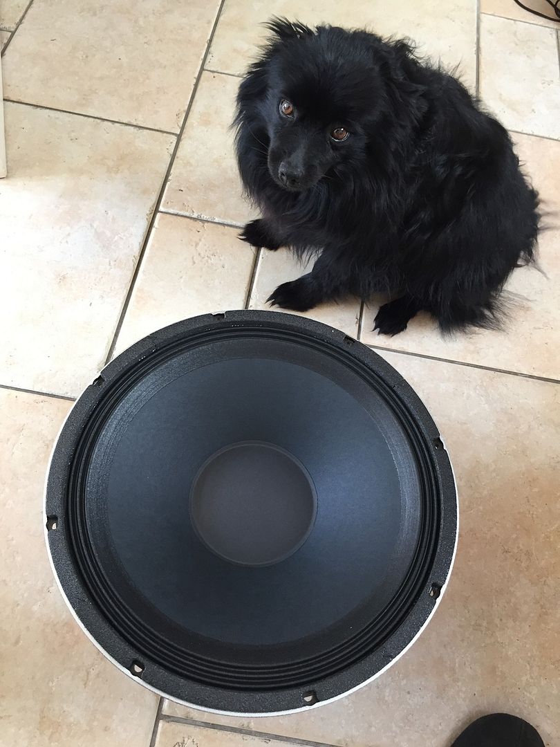

Vandaag mijn woofertje voor de Cubo binnen gehad. Wat een beest van een woofer zeg :D
Afbeeldingslocatie: http://img.photobucket.com/albums/v702/wesleytjuh/4526BD38-B107-40E9-91DB-43B1F06D6C32_zpsprk7amwx.jpg
Met deze keer een hond als referentiemateriaal. Maar eens snel een behuizing fabriceren :).

Terrz
wesleytjuh schreef op woensdag 27 mei 2015 @ 20:29:
Ziet er gelaserd uit :).
OEI wat een knoepert hahaha! Wat voor versterker ga je gebruiken voor de cubo?

Terrz schreef op donderdag 28 mei 2015 @ 09:30:
Bedankt! Binnenkort misschien maar eens proberen :-)
Of een 1x ~300W versterker van Sure (met boost) of een Pioneer klasse-D monoblokje.
Wilde eigenlijk een LiFePO4 accu maken met de juiste spanning om direct op de 300W versterker van sure te kunnen aansluiten, maar daar is momenteel helaas geen tijd voor, Cubo moet over 2 weken klaar zijn ;).

wesleytjuh schreef op donderdag 28 mei 2015 @ 09:45:
Heel cool, ik ga je cubo op de voet volgen :)
Dat bordje van sure is geen 300w hè das alleen bij 2ohm. Of is de speaker die je binnen hebt ook 2ohm? Welke heb je gehaald eigenlijk?
Ben benieuwd naar de bouw :). Waar ga je 'm gebruiken als ik vragen mag? In combinatie met je boominator neem ik aan? En hoelang ben je van plan te draaien? Zo'n 300W versterker of pioneer versterker gebruikt wel serieus veel stroom als je een weekend wil knallen op een festival camping :P.

boppos schreef op donderdag 28 mei 2015 @ 13:30:
Ik dacht dat ie nog 300W bij 4 ohm deed? Zou ik even moeten checken dan. Mijn woofer is gewoon 8 ohm, dus dan heb je "nog minder" vermogen, maar ik vermoed dat dat meer dan genoeg zal zijn voor mijn toepassing.
Ik heb de Kappalite 3015LF geloof ik :).

wesleytjuh schreef op donderdag 28 mei 2015 @ 13:49:
