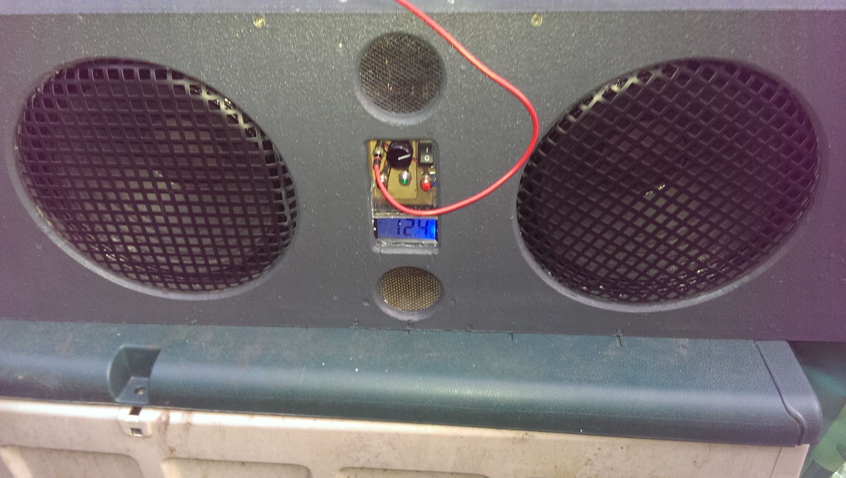

Zo eindelijk mijn Boominator geverfd en geheel vast gelijmd/geschroefd.

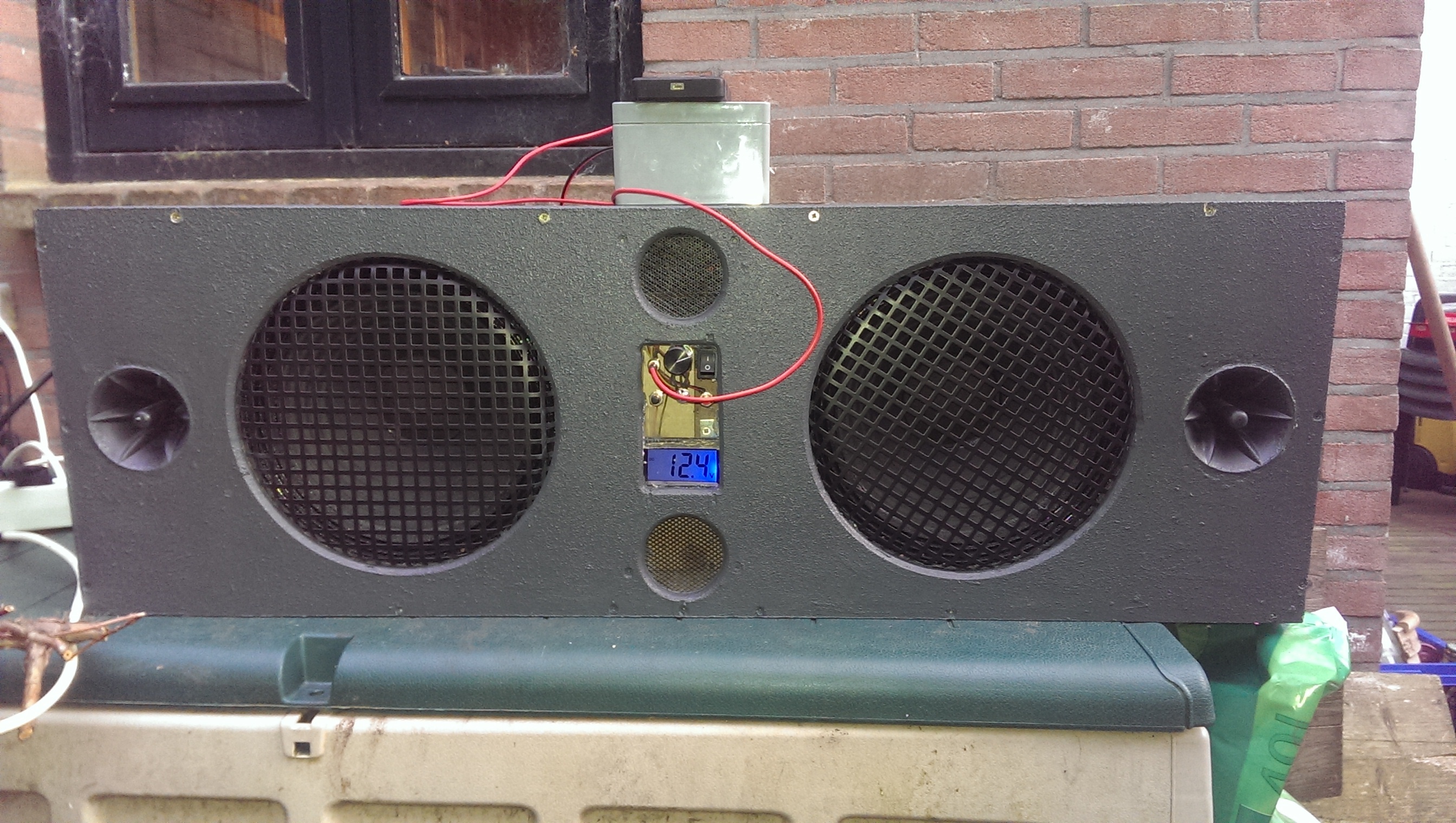

Speakers die ik voor mezelf had besteld zijn vanochtend bezorgd. Meteen maar even in de kist geschroefd en best leuk geluid:
Dit is gespeeld via de laptop (gaat echt heel hard, denk niet dat onze dochter lekker slaapt momenteel). Via telefoon gaat wel echt een stuk minder hard (wel modded TA2024).

Vandaag de koffer gezaagd en speaker getestfit:
Afbeeldingslocatie: https://c2.staticflickr.com/8/7790/18000008821_11fb6cf188_c.jpg
Ik draai tijdelijk nog op de accu uit mijn eigen boomcase:
Afbeeldingslocatie: https://c1.staticflickr.com/9/8783/17999243235_5cd5ab35b3_c.jpg
Denk dat ik de zwarte speakerring nog wit ga spuiten zodat het er iets meer gelijk uitziet aan het 'dans' op de voorkant, en het gaas dan zwart laat.
