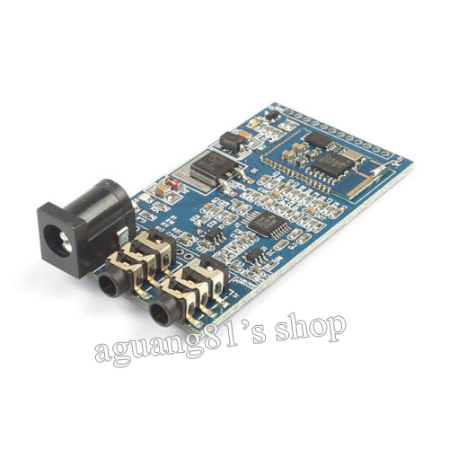

maarten30 schreef op zondag 12 april 2015 @ 15:10:
Ik zit te denken deze bluetooth module in te bouwen (http://www.dx.com/p/blk-m...black-140765#.VSpt0vmsWNE)
iemand ervaringen?
Ik heb ook zo'n ding en ben een beetje stukgelopen, want het was een beetje te hoog gegrepen voor me. Je moet namelijk op een erg klein printplaatje gaan solderen. De afstand komt niet overeen met de standaard headers. Verder heb je nog best wat capacitors etc nodig.
Misschien pak ik het later weer op, want is wel tof als het werkt.
  • wesleytjuh
  • Laatst online: 16-09 12:59
Eigenlijk is zo'n printje integreren onbegonnen werk zonder de juiste tools/ervaring/kennis. Alles is fine pitch en de condensators rondom de voeding lijnen moeten er zo dicht mogelijk op zitten. Meerdere per voeding. Verder zul je nog wat pinnen hoog/laag moeten trekken. Eigenlijk niet te doen zonder er een print omheen te bouwen.

  • Android Wuppy
  • Laatst online: 02-02-2021
wesleytjuh schreef op donderdag 16 april 2015 @ 19:07:
Ik was best ver gekomen. Zie de foto, maar uiteindelijk lukte het me niet om te pairen via bluetooth, waardoor het hele projekt een beetje zinloos werd :-)
https://onedrive.live.com...p4&v=3&ithint=photo%2cjpg

Android Wuppy schreef op zaterdag 18 april 2015 @ 08:37:
Je foto werkt helaas niet :(

hier de (werkende) foto van Android Wuppy

  • Android Wuppy
Thanks! (link aangepast) 8)7

Is het handiger om gewoon een sure bluetooth module aan te schafffen? Deze heb ik ook en werkt perfect :).

Er zwerft een nieuw BT bordje rond op eBay: http://www.ebay.com/itm/171735628530
BT4.0+EDR en A2DP, CSR 8645 chipje
6-24V input via LM317 met polariteit protectie.
DRV632 line driver, 2V output. Kan dus met een unmodded TA2024 gebruikt worden.
Voor slechst $12.89. Heb er net eentje besteld.

lutkeveld schreef op dinsdag 28 april 2015 @ 13:35:
Bizar goedkoop weer ;). Vraag me af of zo'n CSR chip dan fake is. Mooi bordje wel hoor :).

  • lutkeveld
  • Laatst online: 17-07 19:01
Zijn er fake CSR chips?. Die bordjes haal je in bulk (50-100) voor een dollar of 4-5 van AliExpress. Volgens mij is dat allemaal wel legit. CSR verkoopt alleen per 2k op reels. Geen idee hoeveel die chips dan per stuk kosten, heb gister een opvraag gedaan maar nog geen reactie (grote kans dat die ook nooit komt ;p).
Er valt trouwens erg veel te doen met die chips. Zit een DSP in, codenaam Kalimba, met de optie voor oa.a. multi-band EQ en diverse enhancement trucjes. MIC inputs met noise/echo annulering, complete li-ion lader, LED driver, AUX inputs, meerdere GPIO pins. Dat is nog maar een greep uit de featureset.
Die BlueCore5 chips bezetten een groot deel van de markt, maar volgens mij worden de features lang niet optimaal benut. Algemene beschrijving van de CSR86xx chips staat wel online, datasheet dus niet. Complete usermanual van de Kalimba wel.

  • wesleytjuh
Zou goed kunnen dat het fake ICs zijn met enkel bluetooth en dergelijke. Ik weet dat CSR chips via de reguliere kanalen voor ongeveer ~10 dollar te koop zijn. Tuurlijk, bij hogere aantallen zakt dat nog wat, maar zo ver dat je het geheel voor 5 dollar kunt verkopen? Ik heb er mijn twijfels bij :P
Leuke ICs ook, met de hand plaatsen kun je wel vergeten :+.

  • lutkeveld
0.4mm pitch QFN. Kan dat echt helemaal niet met een vaste hand en goede reflow station? Maarja, pick and placer is natuurlijk veel sneller en accurater. Als je een reel van 2k koopt ga je dat toch niet met de hand doen :+
Daarom zijn die modules wel handig, 1.3mm pitch is veel beter te doen. In hoeveelheden van honderd ook stukken toegankelijker voor kleinere bedrijven en startups. Enorm nadeel is weinig tot geen documentatie, gebrek aan garantie en geen bedrijf om op terug te vallen. Voor de documentatie moet je dan maar vertrouwen op de (waarschijnlijk uitgelekte) datasheets die je in de uithoeken van het internet kan vinden.
Als ze ~10 dollar per stuk zijn is 5 dollar voor zo'n bordje wel verdacht ;p. Misschien inderdaad een nepperd met alleen de core features.

  • wesleytjuh
lutkeveld schreef op dinsdag 28 april 2015 @ 14:55:
Zat meer naar de BGA variant te kijken ;). Maar 0.4mm QFN (VQFN dus eigenlijk) is ook al een serieus fijne pitch. Dat is, te doen, maar daar is alles mee gezegd. Dan leen ik liever even de pick and place :+.
Ooh, looks good. Volgens de ebay link is die middelste jack een audio-in, kan ik 'm dan inbouwen en de externe audiojack die ik hiervoor gebruikte (had nog geen BT bordje) daarop aansluiten, zodat ik geen schakelaar meer nodig heb om tussen BT of bekabelde ingang te switchen?
~/~ 101 little bugs in the file / 101 little bugs / take one out and recompile / 102 little bugs in the file ~/~
  • lutkeveld
Jup. Heb dat ook met mijn bordjes (KRC-86B). Echt ideaal. Line-in word automatisch onderbroken zodra je je BT device connect.

  • wesleytjuh
Zit dat in die CSR ingebouwd? Of met een externe analoge switch?
AccuSafe.nl: Alles voor je kistradio | Store | Kistradio FAQ | Onze video's | Onze versterker!
  • lutkeveld
Van de CSR8645 product pagina:
Key features:
-Wired Audio & Full USB Support
Zit dus ingebakken denk ik. Weet ook niet hoe je dat extern zou moeten aanpakken; hij ontkoppelt AUX namelijk al zodra er een verbinding is, niet als er pas een signaal is.
