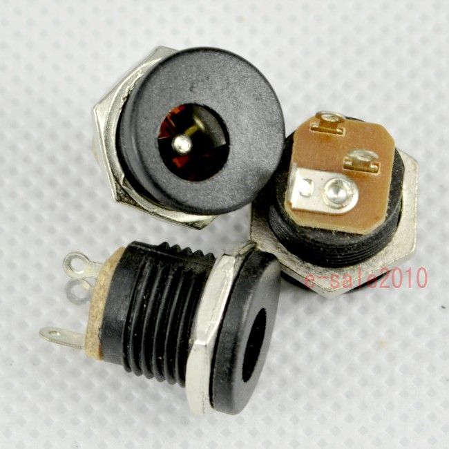

Hoi,
Ik heb net gelezen dat je geen dc plug moet gebruiken op 230v. Een acculader laadt met 12v de accu op dmv een transformator als ik het goed heb. Kan ik de dc plug dan wel gebruiken achter de transformator? dus zo: =|>--------------------------|||||||||---------(dc plug hier). Ik hoop dat jullie het snappen.
  • MrMilco
  • Laatst online: 16:32
Evertman schreef op donderdag 22 januari 2015 @ 21:52:
Hoi,
12v kan zat door een dc plug heen, 230v niet. Dus als je de dc plug na de transformator hebt ( en er dus 12v op staat) kan het wel

Welkom :) Ik zou de stekker aan de adapter laten en dan een DC plug gebruiken
