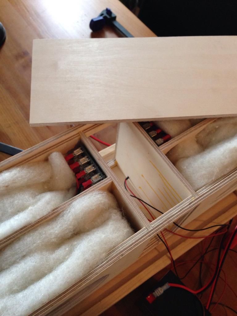

Ondertussen ben ik zelf ook verder gegaan met mijn tweede kistradio en die is bijna af. De eerste kistradio gaat vooral hard en is voor buiten prima. De tweede is bedoeld om een zo vlak mogelijk geluid te geven tot ongeveer 50Hz. Het resultaat is beter dan verwacht. Zie de foto's hieronder.
Afbeeldingslocatie: http://www.image-share.com/upload/2758/280m.jpg
Afbeeldingslocatie: http://www.image-share.com/upload/2758/281m.jpg
Afbeeldingslocatie: http://www.image-share.com/upload/2758/282m.jpg
Afbeeldingslocatie: http://www.image-share.com/upload/2758/283m.jpg
Ziet er goed uit!
Klinken 2 woofers en 2 tweeters nou beter als bijvoorbeeld 2 gewone 3-weg luidsprekers?

Mooi werk Deejac, hoe heb je filtering gedaan?
En @ Wesleytjuh: zeer professioneel! zoals we van je gewend zijn :). Maar zitten die woofers nou in een gesloten behuizing?

@ nicknpt1998: Thanks! Met gewone drieweg speakers bedoel je hifi speakers of de veel gebruikte autospeakers? (Zoals de ovaal speakers op de foto) Hoe dan ook, het hangt af van de gemaakte klankkast, evt. filters en gebruikte speakers. In principe kun je met een drieweg speaker wat meer toegespitste speakers gebruiker. Dus je kunt vaak wat 'makkelijker' laag, hoog en harder spelen. Maar er zijn ook mooie breedbandluidsprekers die met zelfs met één speaker (en een goede kast, zoek bv naar TL speakers) een completer geluidsbeeld geven dan menig goedkoop driewegspeakertje.
@ Jag: Bedankt! De filtering is vrij simpel. Alleen een high pass 1 ste orde op de tweeter, cutt- off op ongeveer 4000Hz. De behuizing is getuned op 52 Hz. Kan theoretisch 13 watt per kanaal over, voordat xmax bereikt is. Dit gaat prima samen met een muse (ta2024) versterker.

Jup, poorten is niet echt een optie met deze grootte. Bij de Mini word een gesloten Q=1 behuizing gebruikt met een dikke condensator in serie. Die zorgt er voor dat de bult door overdemping verkleint word en het gebied daarvoor een kleine boost krijgt om zo de response te verlengen. Ook werkt het als subsonic filter en helpt het iets met de waargenomen bassrespons (missing fundamentel principe, 2e->3e order afloop).

Afbeeldingslocatie: http://i61.tinypic.com/53u43t.jpg
Weet iemand hoe jasperv6 hier de speakergaten ingeboord heeft zodat ze mooi naar binnen vallen?
Mooie kist ook trouwens. :)
  • wesleytjuh
  • Laatst online: 16-09 12:59
Dat kan je met een bovenfrees doen, daarin zet je dan het juiste freesje wat deze vorm eruit freest. Deze vorm wordt ook wel "chamfer" genoemd.
