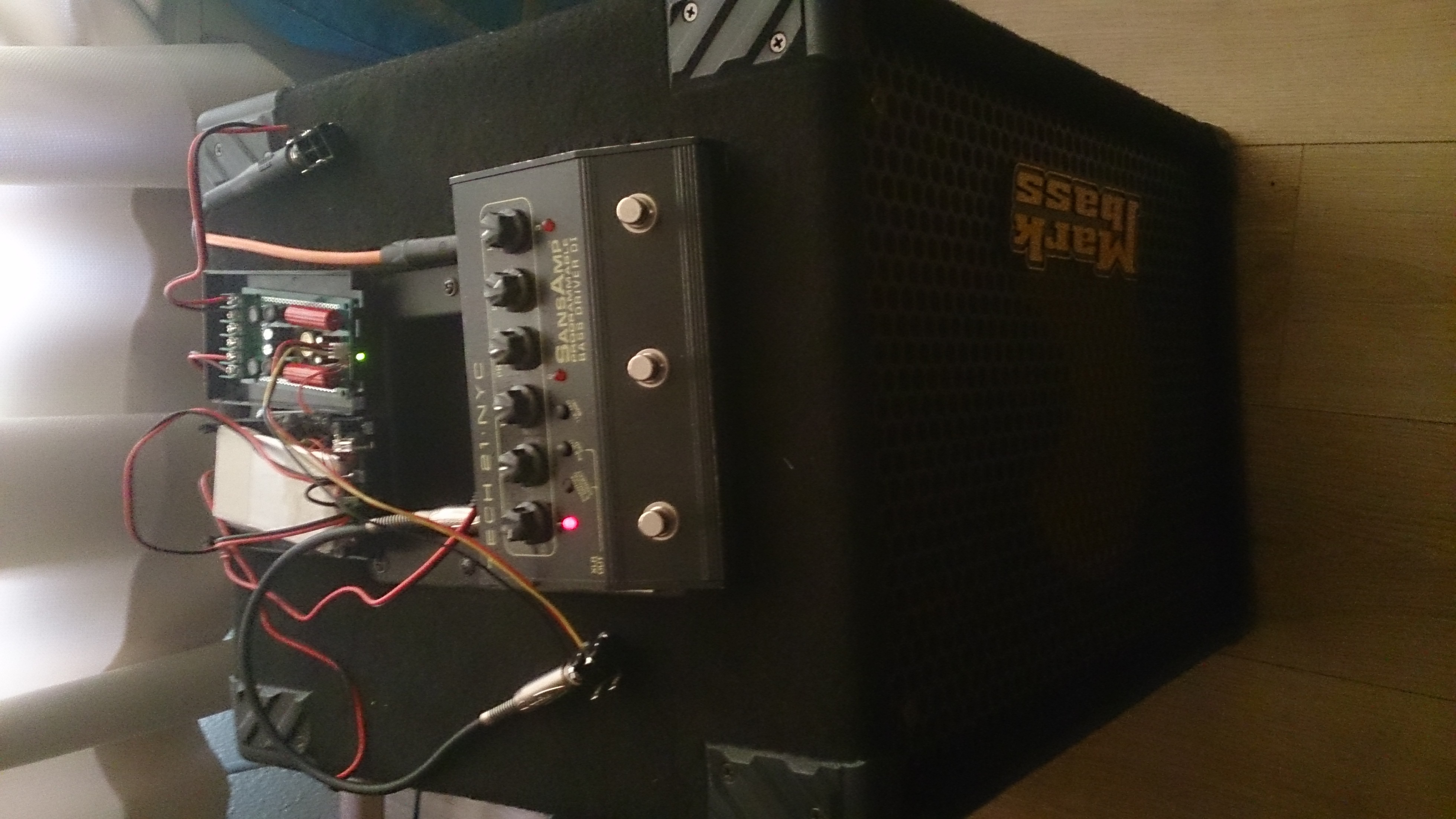

Ik ben zelf aan het kijken om een klein versterkertje voor mijn bas te maken, puur zodat het op een accu kan werken en voor buiten kleine optredens of jammen kan dienen.
ik wilde het op dit aan sluiten: http://www.markbass.it/product_detail.php?id=35 een 12inch 8 ohm baskast die ik hier al heb.
Heeft hier iemand ervaring met de ta2024 en gebruik voor (mono) basgitaar? Ik heb al een voorversterker, dus het enige voor mij zou een accu + versterker zijn om er tussen te zetten.
zou je de 2 kanalen van de ta2024 samen kunnen koppelen voor 1x 20w? ik denk dat ik niet genoeg headroom heb met 15w, (huidige versterker is 800w RMS)

Je kan de kanalen van een TA2024 niet bridgen, wel in parallel gebruiken. In parallel kun je de belastingsweerstand halveren en zo dus dubbele output krijgen. In jouw geval zou ik de input mono maken en de kanalen van de TA2024 in parallel zetten. Zo heb je slechts 10 watt output, wat behoorlijk hard zou moeten gaan als die kist inderdaad 99dbwm zou zijn. Wel een grote kist trouwens. Welke versterker gebruik je nu en hoe hard gaat hij voor je gevoel op maximaal volume?

Halve belastingsweerstand maakt toch niet zoveel uit gezien de 2024 standaard 4ohm is en de speaker 8ohm?
Ik weet niet hoe het qua volume zou lopen, ik hoef niet echt veel volume te hebben omdat het voornamelijk voor een akoustische setting zou zijn, en ik heb een prima pre-amp. Maar ik heb gemerkt dat je voor bas toch altijd veel headroom nodig hebt, de versterker die ik nu heb is dit (http://www.markbass.it/product_detail.php?id=98) een 800w versterker die op 1 cab max 500w geeft. Ik heb hem nooit op zn hardst gezet omdat ik dan doof word en de buren komen kloppen. normaal doe ik hem op een kwart en de pre amp halverwege.
ik heb ook een energiemeter erop gezet (voltcraft ding) en die geeft tussen de 34-40w aan, dus ik durf het wel aan om een ta2024 te proberen. Ik hoef alleen maar een akoustische gitaar in volume bij te houden.
Kist is groot omdat het voor mijn standaard setup is, zijn met 600€ ook niet zo goedkoop. Maar wel erg licht, goed geluid en redelijk hard.

Een niet-gemodde TA2024 met voorversterker kan hem waarschijnlijk onaangenaam hard laten gaan terwijl zo'n versterkertje slechts 4 watt verbruikt op maximaal volume.
Een versterker is trouwens niet een bepaalde weerstand, hij kan een bepaalde weerstand aan. Een versterker in parallel met een 8 ohm belasting gaat inderdaad niks uitmaken, maar 'why not' ;).

Bij bas versterkers is het meestal minder om hoe hard het gaat, maar meer voor headroom, solid state verstekers gaan wat sneller vervormen bij echt bas tonen (kosten veel energie), de versterker die ik hier heb is volgens mij ook een class D versterker. Maar ik ga denk ik een 2024 aanschaffen en testen met een 12v accu die ik hier heb liggen.
Voor het parallel aansluiten van de versteker, neem ik aan dat ik zonder weerstand de output's op de speaker kan aansluiten en hetzelfde voor van de voorversterker?

Info over het mono maken van de input staat in de startpost. Output parallel kan zonder weerstanden, + bundelen en - bundelen en dan aansluiten hoe je het normaal ook zou doen.

Output van een bas/gitaar is altijd mono, dus dan hoef ik niet van stereo naar mono denk ik?

Als het monosignaal wel over het linker & rechter kanaal wordt gestuurd hoeft dat niet lijkt mij.

Sowieso heeft in parallel aansluiten in deze geen nut, je verhoogt daarmee de stroom die de versterker kan leveren waardoor je lagere belastingen dan 4 ohm aan kan, maar 2 ohm zal nog steeds lastig zijn met een TA2024. Wel kan het bijvoorbeeld handig zijn met 4 ohm speakers die in de werkelijkheid vaak onder de 4 ohm duiken, parallel geeft dan net een stabielere output in combinatie met zulke speakers.
In dit geval met 8 ohm speakers verhoogt het enkel de kans op een kapotte versterker door hem perongeluk verkeerd aan te sluiten, meer niet :P.

  • Nutral
  • Laatst online: 16:01
Nutral
gamer/hardware freak
amp bass
Het werkt! er komt een redelijk volume uit voor akoustisch spul en oefenen, de bas (41hz) word duidelijk wel slechter op iets meer niveau. maar dit is voor mij fantastisch.
accu is een of ander chinees ding van dealextreme.
  • Jag
  • Laatst online: 22-09 20:15
Best wel grappig om met een Ta2024 voor een basgitaar te gebruiken :). Zal niet loeihard gaan. Als het lelijk gaat klinken is het aan het clippen. Zal niet zoveel kwaad kunnen, je speaker zal er niet zo snel stuk van gaan. Hooguit dat de Ta2024 overhit, maar die zijn toch nagenoeg gratis :+.
