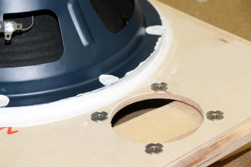

En wat voor kit kan ik het beste gebruiken om de sub te verlijmen (samen met schroeven) met 15mm MDF?
Weet je zeker dat je de woofer wilt verlijmen? Hij kan dan nooit meer los, mocht je hem een keer willen gebruiken voor een nieuw project. Over het algemeen plakt contactlijm wel goed aan zo'n beetje alles. De oppervlaktes moeten (grof) geschuurd en ontvet zijn. Ik weet alleen niet zeker of de sierring heel blijft bij het lijmen, sommige kunststoffen lossen op als ze je lijmt.
Daar heb je wel gelijk in, maar ik ben bang dat er lucht gaat ontsnappen als ik de boel niet verlijm (wil de woofer inside out monteren). Misschien dat ik er iets van tochtstrip tussen kan plakken o.i.d. Dat is minder permanent, en sealt toch wat beter dan de woofer direct op het hout.
  • TBTL
Ah zo. Acrylaatkit dicht goed af en blijft zacht genoeg om later nog los te snijden.

TBTL was me voor maar inderdaad, ik zou Acrylaatkit of (zuurvrije) siliconen kit gebruiken. Gewoon de woofer vast zetten met schroeven, en daarna met bovenstaande kit afkitten. Als je zuurvrije kit neemt ben je er zeker van dat het je rubber niet aantast en later kun je het altijd nog zonder problemen verwijderen. Hetzelfde heb ik gebruikt bij mijn Boominator.

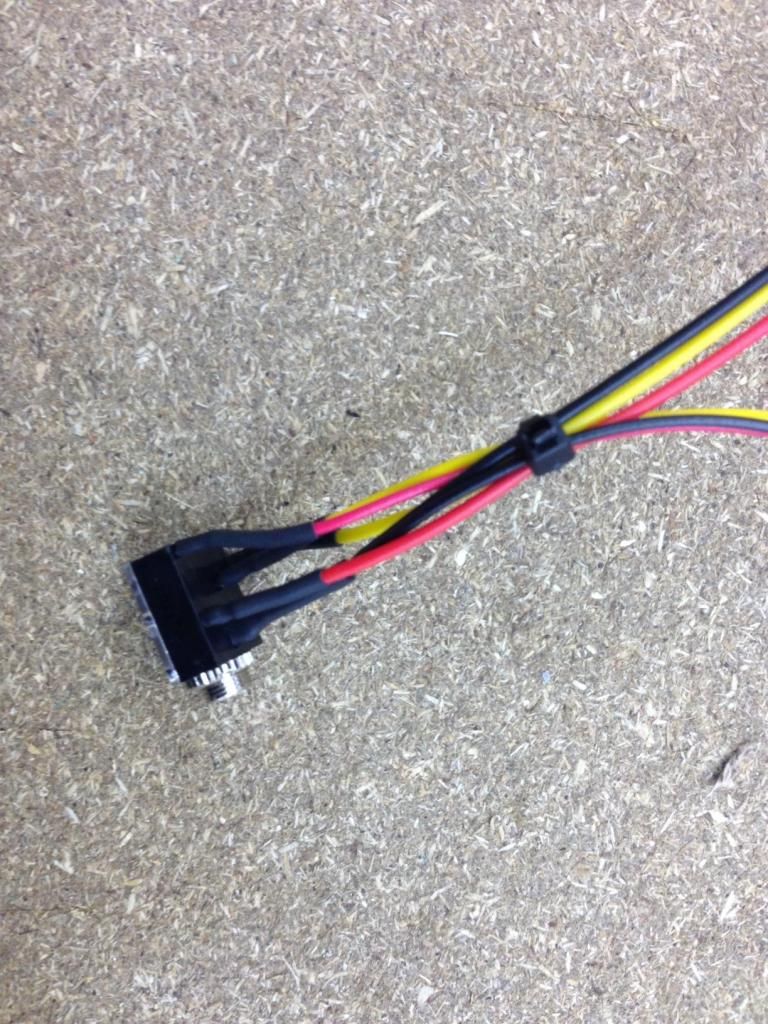

Afbeeldingslocatie: http://img.photobucket.com/albums/v702/wesleytjuh/IMG_5709Medium_zpsb2581abe.jpg
Ik heb trouwens toevallig afgelopen dinsdag zo'n 3.5mm connector als de jouwe aangesloten:
Afbeeldingslocatie: http://img.photobucket.com/albums/v702/wesleytjuh/photo_zps7ba83654.jpg
Zwart aan de voorkant, en dan links en rechts beide aan 1 kant. De dikke kabel van de 2 gaat steeds naar de versterker, de dunnere kabel naar de bluetooth module. Zwart wordt gedeeld.

Dankje! Ik zal eens bij de action kijken, daar hebben ze diverse soorten kit :).
Ik zoek trouwens nog iets van die soort schroeven die aan de binnenkant een draadeind hebben zodat je er een boutje in kan draaien. Dit wil ik bij het achterpaneel doen zodat ik m toch nog los kan halen wanneer nodig.
inschroefmoer dus .
inschroefmoer dus .
* Terrz mompelt tegen zichzelf iets over eerst googlen alvorens de posten
Wellicht kun je nog beter een inslagmoer gebruiken.

  • John Doos
  • Laatst online: 22-09 16:28
John Doos
ClaudZaque
Maar dan kan ik de 3polige stekker 180 graden draaien?
Of moet ik dan een van de ijzeren pennetjes, met een klein schroevendraaiertje los wippen en verplaatsen?
Bestel ik het setje meteen even :)
Nee
  • wesleytjuh
  • Laatst online: 16-09 12:59
Ja kleine schroevendraaier, of pincet/naald moet werken. Is vrij simpel en snel gedaan :)

  • MaXxXx
  • Laatst online: 24-06-2024
Beste Tweakers,
Ik heb een probleem met mijn potmeter en ik hoop dat jullie mij hiermee kunnen helpen.
Het probleem is als volgt: als ik aan de knop draai en hem zachter zet dan verschuift het geluid langzaam naar de rechter speaker en word het geluid langzaam steeds zachter. Als de potmeter helemaal open staat dan komt er echter uit allebei de speakers even veel geluid. Ik heb de potmeter aangesloten zoals is aangeven op accusafe.nl.(http://www.accusafe.nl/wp...tereo_potmeter_ta2024.png)
Ik heb de volgende onderdelen gebruikt:
-12v batterij pack
-ta2024 versterker
-10k logaritmische stereo potmeter van Piher
-3 ampère 250Vac DPDT schakelaar
-3.5mm jack
De onderdelen staan op volgorde waarin ze in het circuit zijn aangesloten.
Ik hoop dat jullie mij met deze informatie kunnen helpen. Als jullie specifiekere details nodig hebben moet je het even zeggen.
Max
[ Voor 5% gewijzigd door MaXxXx op 25-07-2014 18:30 ]
  • lutkeveld
  • Laatst online: 17-07 19:01
Je hebt de potmeter hoogstwaarschijnlijk verkeerd aangesloten, dubbelcheck dat even.
druk en typefouten voorbehouden
  • wesleytjuh
Yep klinkt alsof je ergens iets andersom hebt zitten. Heb je de ground wel op beide pinnetjes aangesloten, dus op de 2 linker pinnetjes?
AccuSafe.nl: Alles voor je kistradio | Store | Kistradio FAQ | Onze video's | Onze versterker!
  • MaXxXx
Op het moment heb ik de draden als volgt zitten: 2x zwart(ground) op de linker bovenste pin zitten. Daarnaast rood op de middel bovenste en op de rechter bovenste. Recht onder de rode heb ik de gele draden zitten op precies dezelfde manier als de rode. Ik geloof dat dit goed is maar, ik zal nog eens proberen om op de ground pin de draden opnieuw te solderen.
Max
P.S. Als ik het plaatje goed begrijp dan moeten toch beide ground kabels op de linker bovenste pin?
