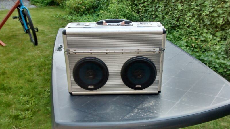

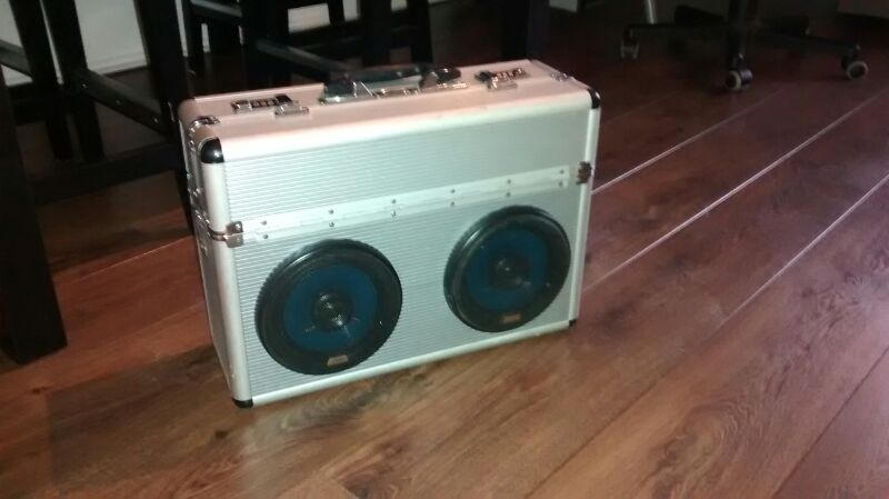

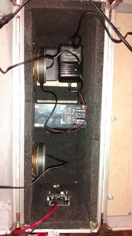

Afgelopen week met een vriend onze eerste kist/koffer radio gemaakt.
Maxamp20
Accusafe
7Ah accu
en een setje JVC boxen die we hadden liggen.
Afbeeldingslocatie: http://ep1.pinkbike.org/p4pb11005612/p4pb11005612.jpg
Afbeeldingslocatie: http://ep1.pinkbike.org/p4pb11005614/p4pb11005614.jpg
Afbeeldingslocatie: http://ep1.pinkbike.org/p4pb11005613/p4pb11005613.jpg
Nu hebben we 2 vraagjes:
Hoe schakelen jullie de versterker uit als hij aan de voeding ligt? Waar hebben jullie de schakelaar dan zitten?
Als hij aan de lader/voeding hangt dan zit een beste ruis in de speakers. Hoe kan dit?
Bedankt alvast!

Scamid schreef op donderdag 29 mei 2014 @ 09:04:
Maxamp20
Accusafe
7Ah accu
Bedankt alvast!
Netjes!
Als je de versterker wilt uitschakelen als hij aan de voeding zit kun je het beste een schakelaar tussen de AccuSafe en versterker plaatsen.
Wat betreft de ruis, dit is te wijten aan de 2A voeding. Deze voedingen zijn ideaal om makkelijk en goedkoop een voeding in je systeem te hebben maar produceren helaas wel een flinke lading ruis wanneer de versterker wel aan staat, maar geen input aangesloten heeft, met een langere signaalkabel is de ruis nog wat meer aanwezig. Op het moment dat je je telefoon aansluit moet de ruis weg zijn.
Om dit geheel op te lossen kun je het beste een industriële voeding gebruiken, deze zijn nagenoeg stil.

wesleytjuh schreef op vrijdag 30 mei 2014 @ 10:33:
Netjes!
Ok dankje, Dan zullen we er denk ik een schakelaar tussen zetten. De 3.5mm signaal kabel is inderdaad erg lang. Misschien dat we deze nog inkorten.
Zit er nog verschil in de signaal kabels mbt. de kleur? wij gebruiken nu een gele van een 5.1 set.

Heb laatst bij een vintage markt een klein (MBP 13" past er precies in) attache achtig koffertje gekocht:
Afbeeldingslocatie: https://farm3.staticflickr.com/2915/14027048427_90a094b72e_o.jpg
Stuk handzamer dan het rode accusafe-based koffertje wat ik eerder gebouwd had - die 7kg is prima voor naar het park om de hoek maar minder om ook daadwerkelijk mee te nemen op de fiets bv. Nu zat ik te denken om hier ook een simpele lichte build van te maken, misschien op basis van een MaxAmp, BT module en een ebay li-ion accu? Bespaart me het gewicht van de flinke gel accu, lader en voeding zeg maar. Vraag me alleen af wat ik het beste kan doen ivm het kleine volume van de koffer. Autospeakers zijn bedoeld voor dit soort rare kleine volumes, maar vind ik qua uiterlijk weer niet mooi passen. Ik heb juist meer zoiets in m'n hoofd zitten:
Afbeeldingslocatie: http://www.slashgear.com/wp-content/uploads/2010/10/boomcase.jpg
Iemand wat pointers in de goede richting voor me?

Nope Drunese duinen, maar lijkt inderdaad veel op elkaar ;).
Yep een potmeter met schakelaar is ideaal, mag gewoon in de +. Je hebt er een met een schakelaar van minimaal 2-3A nodig.
AccuSafe.nl: Alles voor je kistradio | Store | Kistradio FAQ | Onze video's | Onze versterker!
Verwijderd schreef op maandag 09 juni 2014 @ 22:01:
Beste Arjen,
Ik heb de druppelader gesoldeerd aan een Euro stekker en de input in de doos verwerkt, met krimp kouse kan je alles mooi afwerken. Het werkt prima en het kost bijna niks.
Daar had ik zelf ook al over nagedacht en ik denk dat dat ook de beste manier is.
Bedankt voor de snelle reactie ! :)
