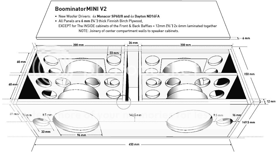

Dan kan je beter twee keer een 3.2ah accu in parallel gebruiken anders moet je de kast wel erg veel verlengen.
Maar wat Jag bedoeld is denk ik de Boominator drivers (Monacor SP60) gebruiken in plaats van de visatons.

  • wesleytjuh
  • Laatst online: 10-08 14:03
Dat is enkel in combinatie met een MiniDSP. Dan splits je namelijk hoog en laag voor de versterkers ipv na, waardoor je 4 kanalen nodig hebt ipv 2.

ja micro drivers in eigen kastje. En dat ipv visatons. Als je een beetje het ontwerp van de micro boominator aanhoudt heb je wat meer zekerheid dat een goed resultaat krijgt. En dan heb je zelfs nog sublaag erbij van je Dayton. Dat zou best een chique resultaat geven wat betreft geluidskwaliteit en hoe hard het kan denk ik.

  • djrednas
  • Registratie: Juli 2013
  • Laatst online: 12-08 20:44
Zo, een halve week later en ik ben al iets verder met de planning van de Mini-Boominator.
Het volgende staat nu redelijk vast:
Speakers: Klik
Versterkers(2):klik
Bluetooth connectie: klik
schakelaars: klik(1x bluetooth blauw, 1x algemeen power wit)
Design: klik
Nu wil ik er graag een digitale volume controller in hebben, alleen heeft iemand ervaring met de volgende regelaar?: klik
verder kan ik heel lang gaan zoeken naar een lithium ion accu op hobbyking, maar mijn oog is gevallen op deze: klik
ik weet dat ik het aantal mah ruim moet nemen, maar dit moet volgens mij genoeg zijn voor een dag plezier met de mini-boonminator :)
Hints, tips en andere sugesties altijd welkom! :-D
