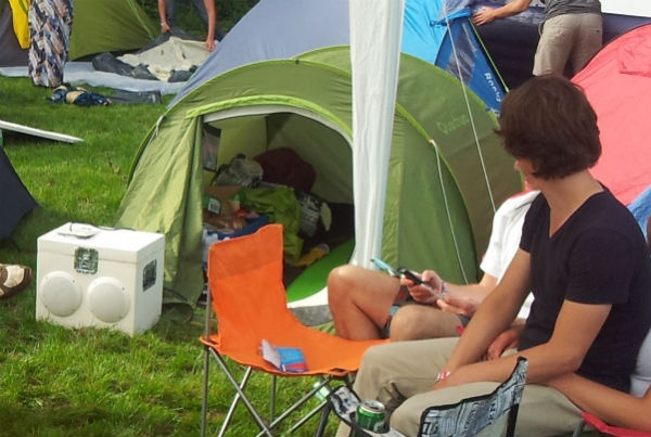

Zo weer op kantoor na het lowlands avontuur. Gister van 17:00 tot 07:00 vanmorgen in een stuk geslapen en ben nog steeds verrot. Zal wel liggen aan het feit dat ik sinds donderdag elke festivaldag niet voor 06:30 ben gaan slapen :P.
Maar even OT: Ik had dus mijn zelfbouw bak in combinatie mee met een auto accu waarvan ik de capaciteit niet precies weet. Er staat 55AH op maar dat heeft ie niet meer, aangezien de accu op meerdere festivals wel eens te diep ontladen is geweest. Maar hij heeft het van donderdagmiddag tot maandag ochtend uitgehouden met iedere dag/nacht/ochtend (hoe je het op die tijdstippen ook noemt :P) meerdere uren spelen op luid tot erg luid volume. Ik denk dat ie totaal zo'n 20-25 uur heeft gedraaid.
Ontzettend veel positieve reacties en complimenten gekregen over de kist en de speelduur aangezien veel mensen hun accu's en batterij-tjes na 1 dag leeg hadden :+. We stonden aan het pad op camping 3 waar we samen met onze buren regelmatig een leuk feestje hebben gebouwd voor we het terrein op gingen.
De interne accu heb ik eigenlijk niet gebruikt, behalve maandagochtend van 5:00 tot 7:00. Toen hebben we er een beetje mee rondgelopen.

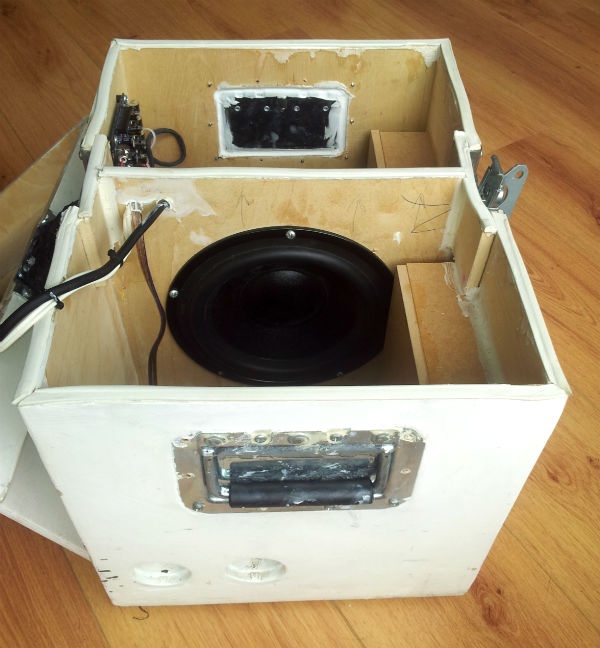

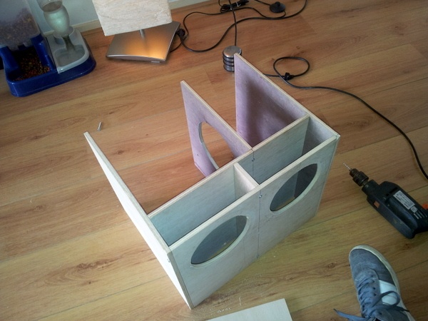

Nee, de kist die je ziet is de subwoofer. De 20cm woofer zit in de behuizing in een "bandpass" kast. In de kist zitten vier afgesloten compartimenten. Twee gesloten kistjes van ongeveer 1 liter voor de witte frontspeakers (hele kleine kastjes dus), één afgesloten compartiment van ongeveer 18L voor de electronica, de accu en waar de sub in zit en één gepoort compartiment van zo'n 22L voor de weergave van de bandpass subwoofer.
"kaal" ziet dat er dus zo uit:

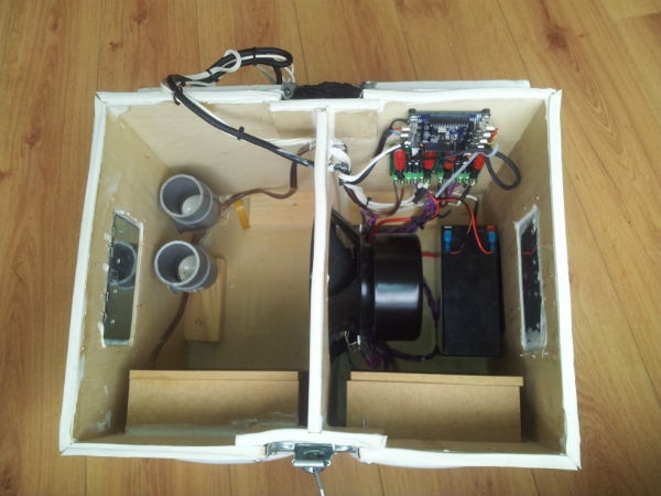

En met alles ingebouwd ziet de binnenkant er zo uit. Twee keer TA2024 en een MiniDSP dus:
Afbeeldingslocatie: http://tweakers.net/ext/f/izpxQP9NvVJOUb76IZjdqYCy/full.jpg
En hier zie je de sub zitten (beetje matig belicht), een Dayton SD215 DVC (die je stereo kunt aansturen, zodat je de TA2024 maximaal nuttig gebruikt).
Afbeeldingslocatie: http://tweakers.net/ext/f/4vXSVX70KdSWvNO6rxx8TpqG/full.jpg
Het aspect portable is wel een beetje verloren gegaan. Hij is mobiel, maar ik neem hem niet graag op de fiets mee (weleens gedaan natuurlijk :P).

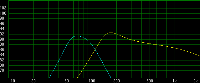

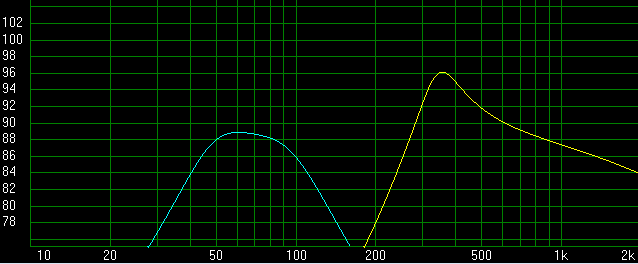

Dat is dus het nadeel van auto speakers. Er valt niets aan te berekenen. Van deze "sub" (het is eigenlijk een lagetonen speaker) zijn de speaker parameters bekend en daarmee kun je dus een kist berekenen met een daadwerkelijk effectieve basreflex-kamer erin. Dat scheelt zoveel in efficiency en diepgang. Één 6x9" speaker heeft theoretisch al bijna dezelfde laagweergave mogelijkheden als onze 8" woofer, maar de kwaliteit van autospeakers op het gebied van laagweergave is op z'n zachtst gezegd discutabel.
Daarnaast zijn alle car-audio speakers afgestemd op gebruik in een hele kleine ruimte (een auto) met een hele grote kist (de kofferbak). Zo'n kleine ruimte versterkt het laag onder de 100Hz enorm sterk, dus de speakers hoeven daar hun best niet zo te doen. In de open lucht in deze kistjes heb je eigenlijk het tegenovergestelde nodig. Laag onder de 100Hz "waait" alle kanten op, je kunt het niet richten dus je hebt er meer van nodig en daarnaast wil je dat het in een klein kistje werkt.
Kratradio met autospeakers doen in de open lucht ook eigenlijk effectief niets onder de 90Hz. Onze kist heeft een voor hifi termen gezien een overdreven bult bij 50Hz (40 tot 110Hz is het hele bereik van de sub) en dat is prima voor buiten. Onder de 40Hz doet-ie trouwens ook niets (hebben we weggefilterd), want dat kost teveel vermogen en voegt bijna niets toe.

Precies en daarom ben ik ook van mening dat je beter zelf speakers kunt uitzoeken! Kan je mooi berekenen wat voor kist je nodig hebt, etc. Krijg je uiteindelijk mooier geluid uit en meer efficiëntie. Ik ga het nog maar eens zeggen: kijk eens naar de boominator, goed voorbeeld voor een ideale boombox voor buiten gebruik.
Dus geen response onder de 100Hz maar wel een bult bij 150Hz.

Anyway, wij hebben op lowlands ontdekt dat er wat nadelen aan onze krat kleven. Zo rammelt het deksel bij enorm hard en diep laag (irritant). En er zit eigenlijk net te weinig normaal laag (100-140Hz) in het signaal. We gebruiken wel 16cm speakers, maar die zitten in een behuizing van 0,8 liter elk en dat is echt veel te klein. Ongefilterd ziet dat er zo uit:
Afbeeldingslocatie: http://tweakers.net/ext/f/ef1Nc2iJIlTVyyRmhCGr1xLh/full.png
Dat krijg je als je een speaker in een veel te kleine kast stopt, een enorme piek bij 350Hz en onder de 220Hz komt er eigenlijk geen geluid meer uit. Nu hebben we een DSP dus we kunnen er iets mee doen. Die piek is gek genoeg geen probleem, die filter je wel netjes weg, maar dat gebrek aan signaal onder de 200Hz is wel op te krikken, maar dan kost dat gewoon 10keer zoveel vermogen (rendement gaat feitelijk met 10db omlaag door dat stuk). We hebben een enigszins middenweg genomen, een flinke equalizing (kost vermogen) maar ook nog steeds een beetje een gat in het frequentiebereik...
Ook de sub is niet optimaal afgestemd (hier hadden we eigelijk voor het gemak twee even grote compartimenten genomen).
Wat we nu doen is:
- Geen klep, geen scharneren, geen rammelende elementen.
- Electronica op afneembare achterplaat monteren (die met inbussen / inslagmoeren + tochstrip vast zetten)
- De frontspeakers krijgen elk een riante 5L behuizing
- De sub krijgt 14L (gesloten) en 22L (reflex) kamers en wordt getuned op 65Hz
Het resultaat is een speaker die zo'n 3db gevoeliger zal zijn in het laag (die dus wat harder gaat met hetzelfde lage vermogen) en die het volledige frequentiebereik (ook tussen de 100 en 200Hz) goed kan weergeven, zonder al te extreme vermogenslurpende equalizing toe te moeten passen. Zoals je ziet, nog wel een piek bij 180Hz die we weg moeten filteren, maar dat is niet zo erg. We hoeven in elk geval niet waanzinnig veel vermogen toe te voegen om hem fatsoenlijk tot 120Hz te laten spelen.
Afbeeldingslocatie: http://tweakers.net/ext/f/xZJYgBAyo7UBsiQVWpD044Om/full.png
Bestellingen zijn geplaatst en de kist zit al voor een deel in elkaar. Wegens succes gewoon weer voor 9mm multiplex gekozen, laten zagen bij de lokale Hubo (wat een helden).
Afbeeldingslocatie: http://tweakers.net/ext/f/qisulFdp4D7xS0YuxuvEYApH/full.jpg

Ik ga de woofers magneet tegen magneet bevestigen met daartussen een dwarsschot. Een groot gedeelte van de kist is op deze manier al versterkt. Alleen het gedeelte waar de tweeters zitten is dan niet versterkt maar dit kan altijd nog zonder al teveel moeite.
Afbeeldingslocatie: http://imageshack.us/a/img827/1854/87s.png
Afbeeldingslocatie: http://imageshack.us/a/img12/1525/irev.png
Overigens ben ik wel van plan om het geheel netjes te laten klinken! Het zal misschien niet audiofiel zijn maar ik doe mijn best om in de buurt te komen! ;) Daarom ook net als jij een MiniDSP, zodat ik alles mooi kan tweaken en kan meten. Heb namelijk ook de microfoon erbij.

1 maal stereo aux "in" (voor de mp3 speler) en 2 maal stereo aux uit (naar 2 maal de TA2024's). Kijk anders gewoon hoe dat ding eruit ziet, dat beantwoordt al je vragen.
en kist tunen op 50hz, hoe doe je dat? Met de vorm en liters? Of met de lengte/dikte van een basreflex pijp?
Liters gecombineerd met lengte/dikte basreflexpijp. Gebruik daarvoor WinISD pro en voer (nadat ik de parameters van de speaker heb ingevoerd) zelf een hanteerbaar aantal liters in (stelregel: meer = beter, maar minder draagbaar) en kies of ik een of twee 70mm poorten (standaard maat rioolpijp / gatenzaag :P) wil gebruiken, ik kies de frequentie waarop ik wil tunen en ik kijk naar de frequentieweergave-grafiek (niet een te smalle punt, mooi soepel verloop, veel db's bij weinig watts, etc) en winISD vertelt mij dan hoe lang de pijp moet worden :).
Je kunt hem ook zelf een optimale kist laten berekenen (sterker nog, daar begint ie altijd mee), maar dan komt-ie met 68 liter getuned bij 30Hz ofzo en dan heb je een grote kist die heel diep gaat, maar niet zoveel rendement en al helemaal niet meer portable :P.
Moet de woofer binnen in de kist zitten, of kan deze ook aan de voorkant (buitenkant) zitten? Of is dan het hele effect van het " tunen" en "basreflex" weg?
Nee zeker niet! Dat probeerde ik al te zeggen. Wij hebben een "Bandpass" (subwoofer In de behuizing weggewerkt), speaker aan de buitenkant heet gewoon "basrelflex". Lees mijn bericht nog maar eens, ik zeg juist dat je die complexe kast niet perse nodig hebt :).
Mijn huidige kist is ongeveer 50 x 30 x 30 (cm). van de inhoud gaan dan nog de wanden ( 18mm mdf), de handvaten, omvormer, accu en nog wat kleinere zaken af. Eigenlijk wil ik em dus niet veel breder maken dan dit, enkel wat dieper en wat hoger.
Moet makkelijk kunnen. Onze nieuwe kist is 42 * 36 * 36 cm (en dat vind ik al lomp groot :P). Met die maten heb je met 9mm multiplex al ruimte voor een 25L woofer en 20L voor je 6x9" units (die dus wel scheiden!).

SgtCaffran schreef op maandag 26 augustus 2013 @ 13:47:
Sorry maar die SD215 gaat dat dus echt niet halen, heb je dat gemeten? De SPL is 86.4 tegenover 95 van de Faital (datasheet getallen, is dit trouwens al met parallel schakelen van de dubbele voice coil?). Als je dan nog even in de datasheet kijkt dan zie je dat die dat alleen haalt bij een piek rond de 150/200Hz. Bij 65Hz is deze nog maar 83dB/w/m. De Faital heeft op 100Hz nog 90dB/w/m.
In de datasheet zit de speaker niet in een gepoorte behuizing he? Wat mijn punt is, is dat het voor wat dieper laag niet zinvol is om met pa speakers te werken. De extreem hoge rendementen helden alleen voor de hogere frequenties. Onder de 100hz krijg je de driehoek kastgrote - diepgang - rendement, wil je de een, dan lever je het ander in. PA doet gewoon mee aan die wet. De woofer heeft alleen invloed op welke optimalisatie hij heeft. Wil je diepgang en rendement, dan lever je in op de kleine kant. Wil je harder in een kleinere kast? Dan lever je in in diepgang (jouw keuze). Ik wil een mix en redelijk diep en heb dat bereikt.
Dit is een ruwe meting van de speaker, maar zonder te weten hoeveel vermogen. Je kan hem vergelijken met de visaton die ernaast zit:

Ik weet er alles van :). Maar mijn kist bestaat en speelt en die bewijst dat het ook zo diep kan. Met echt lekker stevig laag in de dance/dubstep zeg maar, niet een 150hz bonk.
Een pa speaker gaat dat niet overtreffen. Alleen als je er andere design keuze maakt (meer rendement ten Opzichte van diepgang), heeft een andere woofer kiezen zin.
Extreem groot voordeel is dat je de dayton op twee kanalen kunt aansluiten. Al met al ben ik er img zeer tevreden over en vind ik het het beste maatje voor een ta2024 op een accu.
