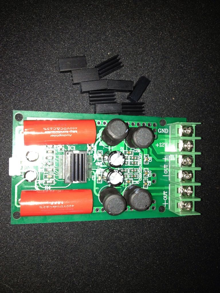

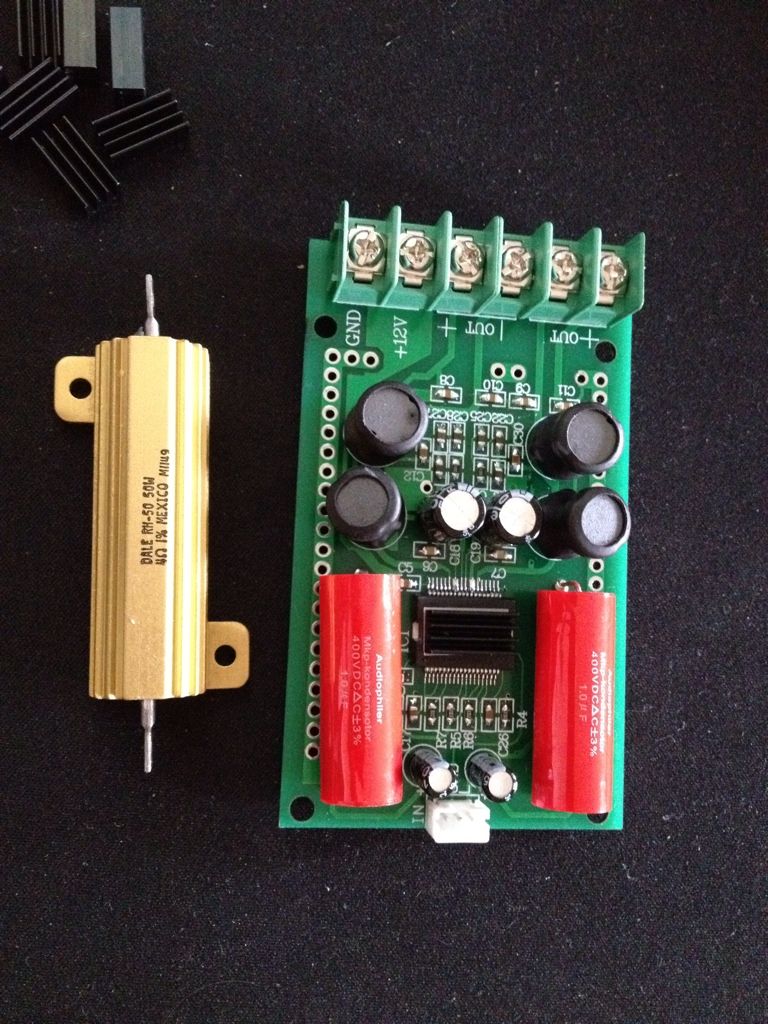

Zo, eens bezig geweest met koelblokjes op de TA2024:
Afbeeldingslocatie: http://img.photobucket.com/albums/v702/wesleytjuh/39FD4598-8D01-4798-BB14-5973D8397325-1570-000002A8945B7E73.jpg
Afbeeldingslocatie: http://img.photobucket.com/albums/v702/wesleytjuh/6DBAA09E-D5E8-4810-9CAF-152906C1FF8F-1570-000002A89934A8DD.jpg
Best een klein koelblokje, helaas waren iets bredere niet te vinden of ze werden gelijk een stuk groter.
Maar om te testen of dit blokje genoeg koelt met langdurig hoog vermogen heb ik ook een weerstand om het een en ander te testen :):
Afbeeldingslocatie: http://img.photobucket.com/albums/v702/wesleytjuh/5131C2B2-82B6-4F19-8F26-73624E6F6485-1570-000002A8A0E08EE1.jpg
Eens een aantal uur op vol vermogen laten spelen dus :).

wesleytjuh schreef op donderdag 25 oktober 2012 @ 16:42:
En? :)
  • wesleytjuh
  • Laatst online: 16-09 12:59
Zojuist getest met een modded zonder koeling, klapt er steeds uit met een iphone op 90% en stevige muziek. Nu testen met koelblokjes :).
Update 1:
Met 1 koelblokje klapt de TA2024 er ook uit, maar het duurt wel aanzienlijk langer! Let wel op, dit is op 90% van het volume bij een modded, in de praktijk is dit on aangenaam hard en heb je ook hoorbare vervorming. In de praktijk zal de TA2024 dus niet zo hard staan.
Ondertussen aan het testen met 2 koelblokjes naast elkaar, gaat net :).
Afbeeldingslocatie: http://img.photobucket.com/albums/v702/wesleytjuh/34B378DF-D816-415D-9236-7EC953D55BCF-2834-00000106CFEC3E24.jpg
Update 2:
Helaas, ook hierbij wordt de TA2024 te warm. Dit heeft zeer waarschijnlijk te maken met het feit dat het TA2024 ic niet op de juiste manier aan het PCB gesoldeerd is. Hierdoor kan de warmte niet goed weg bij dit soort hoge volumes. Momenteel heb ik dan ook een koelblokje op de onderkant van de TA2024, recht onder het IC. Door dit te koelen, koel je de TA2024 het beste.
Update 3:
Helaas, met de maximale koeling die ik kan aanbrengen stopt de versterker er af en toe nog steeds mee.
Afbeeldingslocatie: http://img.photobucket.com/albums/v702/wesleytjuh/18695E44-5216-49A7-BB6E-F10DB92BACA2-2834-00000109051F5AE8.jpg
Maar, zoals eerder gezegt, op deze volumes zal de TA2024 in de praktijk waarschijnlijk niet snel spelen.
[ Voor 106% gewijzigd door wesleytjuh op 26-10-2012 19:43 ]

Wat doe ik nou precies fout, en hoe kan ik deze ' goed' testen..?
Ook heb ik heel even aan de schroefjes gedraaid, en ik kan de waarde flink opschroeven. Nou rest mij natuurlijk de vraag, Hoe hoog moet het uitgangssignaal zijn, wat is het maximum wat ik kan, En wat voor verandering heeft dit nou precies? als ik eerlijk ben heb ik echt geen idee..

Wat meet je precies? De spanning op de uitgang met de multimeter op de stand voor gelijkspanning? Met die potmeters kan je waarschijnlijk de dc-offset op 0 regelen. Je kan er niet het volume mee regelen.
Testen of de versterker werkt kan bijvoorbeeld zo:
-Zet geen signaal op de ingang van de versterker en meet de spanning op de uitgang (zowel dc als ac meten, moet allebei < 50mV zijn).
-Zet een vrij hard signaal op de ingang, bij voorkeur een sinus van 50Hz, en meet de spanning op de uitgang (stand multimeter: ac). Je zou nu meerdere volts moeten meten.
-Als dit allemaal goed gaat kan je eventueel een goedkoop speakertje aansluiten op de uitgang en wat muziek luisteren, als dit goed klinkt dan werkt de versterker waarschijnlijk goed.

Ja, ik meet het precies zoals je het zegt. De versterker werkt wel, dat wist ik al. Ook al met speakers getest en deze draaien ook goed.
De vraag die mij dus rest(e), is waar die ' potmeters' nou voor zijn. Wat is hier nou precies de bedoeling van, wat doen ze nou uiteindelijk, en welke waarde moeten deze aangeven?

Een versterker is nooit perfect, op de uitgang komt niet alleen het signaal dat je wilt hebben (muziek), maar er zit ook een kleine gelijkspanning bij opgeteld (dc-offset). Dit wil je zo klein mogelijk hebben. Dat is iets beter voor de speakers, de versterker, de accuduur en de geluidskwaliteit. Met die potmeters kan je die dc-offset zo klein mogelijk instellen.
Dit doe je door geen signaal op de ingang van de versterker te zetten en dan de gelijkspanning op de uitgang van de versterker te meten. Vervolgens draai je aan de potmeters tot die gelijkspanning 0 is.

Aaaah zo! ok, I got it. Momenteel heb ik dus een Offset van .0,20. Nou vraag ik me wel af hoe dit negatief kan zijn..
Verder geen problemen toch? Gewoon op 0 proberen te krijgen?
