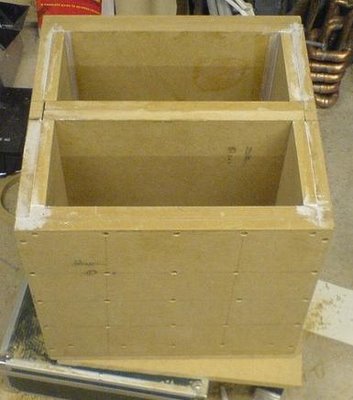

Ik ben vandaag wezen klussen aan een kistradio van een vriend, die word 450x250x150
Afbeeldingslocatie: http://farm3.staticflickr.com/2849/9191273271_1c6113b8a9_z.jpg

Oke, duidelijk. Aantal liters is dus alleen voor de ekte ekte audiofiel belangrijk.

Nja, als ik de parameters van mijn speakers had zou ik ze wel even door WinISD hebben gehaald. Er valt hier alleen niks te berekenen. Stel er viel iets te berekenen dan had het wel degelijk uitgemaakt en kan elke non-audiofiel het verschil in geluid horen.

Bas90 schreef op dinsdag 02 juli 2013 @ 18:18:
Nee, speakers presteren een stuk beter in een behuizing die op maat gemaakt is, daar hoef je geen echte audiofiel voor te zijn. Maar zonder eigenschappen van de speaker kun je ook geen behuizing ontwerpen, want je weet niet hoe de speaker zich gedraagt. Dat is net zoiets als een motor voor auto ontwerpen zonder te weten wat voor een auto je hebt.

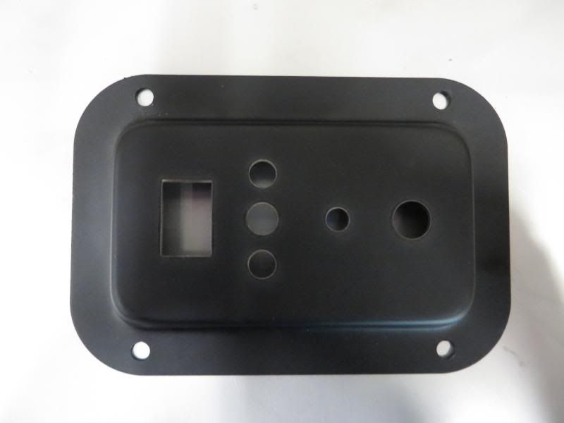

Zo'n inbouwschoteltje is best snel gefixt met een digitale schuifmaat, decoupeerzaag en een stel metaalboren. Heb een malletje gemaakt en zo kan je alles uittekenen op de achterkant. Best wel clean al zeg ik het zelf:
Afbeeldingslocatie: http://farm4.staticflickr.com/3705/9202360104_e3327ca675_z.jpg
druk en typefouten voorbehouden
  • thijsco19
  • Laatst online: 11:20
thijsco19
KTM 990 SMT
Ziet er netjes uit, alleen hier en daar nog een beetje recht vijlen en... })
Maar serieus, als je rustig aan doet en goed meet + je hebt goed gereedschap dan kan het heel netjes worden.
De hoeken van de voltmeter zijn 90 graden, maar misschien is dat niet zo goed te zien op de foto. Het enige wat niet helemaal perfect is is het middelste gat. Die had 1,5mm lager moeten zitten. Omdat het de middelste is maakt het alleen niet zoveel uit omdat het ook zou bedoeld zou kunnen zijn.

Ik heb mijn laatste schotel laten laseren :) :
Afbeeldingslocatie: http://img.photobucket.com/albums/v702/wesleytjuh/IMG_0076_zpsd8446b9f.jpg
Maar ook zonder een laserbank kan het prima inderdaad. Goed de tijd nemen om alles af te tekenen, met een centerpunt alle gaten mooi centereren, daarna met een klein boortje rustig beginnen, iets van 700-800 toeren. Daarna met het juiste boortje en iets van 500-600 toeren afhankelijk van de diameter het gat opboren. Dan nog even een soevereinboor gebruiken om mooi de scherpe randen eraf te halen.

wesleytjuh schreef op woensdag 03 juli 2013 @ 19:02:
Waren je boren bot ;)? Of heb je een driehoekige boor }:O ?
Met zo'n laser krijg je zo te zien wel hele mooie gaten, maar volgens mij kost dat ook wel weer wat ;)
Verwijderd schreef op woensdag 03 juli 2013 @ 19:34:
en volledig onnodig, met scherpe boren en een vaste hand kom je evenver, de gaten zijn wel strakker van de laser maar omdat er toch een schakelaar in komt zie je dat nooit weer
  • wesleytjuh
  • Laatst online: 16-09 12:59
Mwah, niet mee eens. Onnodig voor 1 enkele keer is het zeker. Maar maak maar eens 20 van die paneeltjes, dan praat je wel anders. Ik vond het leuk om het eens een keer te laten laseren, en het resultaat mag er zijn. Alles zit nu kaars recht, waar het met boren nog weleens net een aantal tiende millimeter uit het midden wilt zitten, en dat zie je wel. Ook vierkante gaten voor een schakelaar of voltmeter blijven lastig, die heb je niet zomaar gemaakt(niet zo snel als een gat iig) en daar komt eigenlijk altijd een vijl bij aan de pas. Voordeel nu is ook dat het gat voor de schakelaar precies op maat is, volgens de specs van de leverancier van de schakelaar, daardoor zit deze echt mooi vast, zonder dat hij nog beweegt. En zo duur is laseren nou ook weer niet.
Maar als je 1 enkel paneeltje maakt kun je gewoon mijn bovenstaande methode gebruiken, gewoon met goed aftekenen, centereren, voorboren en vooral beleid. Het gat voor de schakelaar maak ik altijd door 4 gaten in de hoek te maken en met een dremel het materiaal tussen deze gaat weer weg te slijpen, daarna even een vijltje voor de hoekjes en je bent klaar.
Met een driehoekige boor maak je ook ronde gaten :X Ik heb het een beetje uitgeveild omdat het ene boortje net te klein is en de andere te groot. Zoals marvin zei: er komt toch een schakelaartje of knopje op, dus je ziet het toch niet.
  • wesleytjuh
Hehe, was maar om te dollen natuurlijk ;).
Met een ronde maar zeer botte boor krijg je namelijk driehoekige gaten, en dat is serieus bedoeld. Maar zolang het center maar in het midden zit, dan vang je eventueel "lelijke" gaten gewoon met het schakelaartje of knopje inderdaad op :)
AccuSafe.nl: Alles voor je kistradio | Store | Kistradio FAQ | Onze video's | Onze versterker!

  • lutkeveld
  • Laatst online: 17-07 19:01
Afbeeldingslocatie: http://img443.imageshack.us/img443/6025/dpdthy0.jpg
Ik wou schakelen tussen 'lader+voeding' en 'accu'. Hoe doe ik dat nu? Als ik het goed uit het plaatje haal sluit je midden 230vac aan en kan je beslissen of je het aan circuit 1 of circuit 2 kan geven. Ik wil eigenlijk dat het twee circuits onderbreekt. Dus als je naar links schakelt het linkercircuit word aangeschakeld en naar rechts het rechtercircuit aan gaat.
[ Voor 30% gewijzigd door lutkeveld op 04-07-2013 17:29 ]

  • thijsco19
thijsco19
KTM 990 SMT
Als je een 3-standen schakelaar gebruik dan is dat inderdaad mogelijk, door gebruik te maken van een drie standen schakelaar heb je een middenstand 'uit'.
Natuurlijk wel opletten dat de schakelaar de benodigde spanning en stroom mag hebben.
(zoiets dus)
  • lutkeveld
Ik heb een on/off/on dpdt. Hoe moet ik die dan aansluiten? Heb wel een vermoeden maar weet het liever zeker voordat ik kortsluiting op 230v veroorzaakt

  • thijsco19
thijsco19
KTM 990 SMT
Nu ik jouw verhaal nog een keer lees denk ik dat ik het verkeerd begrepen hebt?
Je wilt dus schakelen tussen (stand '1') voeding op versterker en acculader op accu en (stand '2') ??? Accu op versterker?
  • lutkeveld
thijsco19 schreef op donderdag 04 juli 2013 @ 18:24:
Jep

  • wesleytjuh
Kan al met een spdt. Nul sluit je gewoon op beide apparaten aan en de fase schakel je met een schakelaar zoals in je schema (maar dan een spdt dus). Dpdt werkt natuurlijk ook maar dan gebruik je maar 3 pinnen

  • lutkeveld
wesleytjuh schreef op donderdag 04 juli 2013 @ 18:45:
Fixed

  • wesleytjuh
boppos schreef op donderdag 04 juli 2013 @ 17:10:
Waarom niet? Gewoon zorgen dat ze niet met een te heftige lader worden geladen en even in de gaten houden hoe het staat met ontlading als je ze gebruikt (accusafe _/-\o_ )
Ik gebruik deze lader die geeft niet meer dan 13,8v en dat is goed voor de accu's. 2,5A is dan weer net te veel voor een gel accu volgens "de ongeschreven" regel van 1/10e van de capaciteit. Maar op de zijkant staat dat hij max 3.6A kan hebben (even uit me hoofd). De accu's zijn ook nog nooit "leeg" geweest.
In de kist die ik nu aan het bouwen ben heb ik een 1,2A 13,8v ladertje wat dus inhoud dat hij bijna 2 dagen aan de lader moet om weer vol te worden. vandaar dat ik een iets grotere wil ;) .
Oh wacht, je hebt geen voeding? Dan blijft het in principe het zelfde maar gebruik je de laagspanningskant:
Weer een SPDT nodig, middelste pin gaat de + accu, linker pin de + acculader, rechterpin de + versterker.
De - is overal doorverbonden. Met de schakelaar verbindt je dan of de accu aan de acculader, of de accu aan de versterker.

  • AOC
AOC
Ik heb voor een subwoofer een berekening gevonden
Kistje van 65 liter met een poort dia van 10 cm en lengte 18,5 cm. Dit is voor een normale kist waarbij je de subwoofer ziet zitten. Eigenlijk wil ik er een bandpass van maken. Kan ik dezelfde aantal liters + poort aanhouden? Dat ik aan de 65 liter nog een stuk aanplak zodat het in waren 2 kisten tegen elkaar wordt zoals dit
Dark0z schreef op donderdag 04 juli 2013 @ 22:21:
In WinISD kan je verschillende soorten omhuizingen kiezen waaronder Vented/Ported en Bandpass. Het lijkt mij dat daar verschillende resultaten uitkomen, anders waren de verschillende opties er waarschijnlijk niet geweest.

  • Michel5128
  • Laatst online: 11-09 19:45
Als je de twee kisten strikt gescheiden houdt kan dan gewoon. Feitelijk is er dan geen verschil tussen een losse subwoofer behalve dat het geheel aan elkaar vast zit. :)
