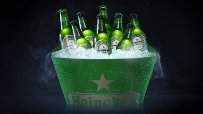

Ik ben van plan een simpele "kistradio" te maken.
Het is de bedoeling dat op het moment dat er stroom op staat, hij niks anders doet dan Bluetooth ontvangen en de audio hiervan afspelen.
Hiervoor heb ik een USB Bluetooth receiver (http://r.ebay.com/AXaBl8) en een TA2024 besteld.
Het bereik van de receiver is standaard maar enkele meter, dit is mij een beetje aan de krappe kant. Ik heb de antenne van een oude WiFi ontvanger aan de "stick" gesoldeerd en bereik is vergroot naar enkele tientallen meters.
Vervolgens heb ik de Bluetooth receiver gestript om alle overbodige spullen er vanaf te halen. Ik heb de behuizing en de USB-stekker verwijderd. Het printbordje heb ik op een grotere printbord geplakt waarop de rest van de elektronica ook wordt bevestigd.
Aangezien de TA2024 12v vraagt en de stick 5v, heb ik een voltage regulator (LM7805) gebruikt om het voltage naar beneden te schroeven (zie foto).
Zo, een hoop tekst. Ik ben van plan binnenkort meer foto's te plaatsen, uiteraard ook van het eindresultaat.
De bedoeling is om alles in een plastic "serveerbak" te plaatsen die gratis bij een kratje zat.
Wordt vervolgd!
Fotootje van de Bluetooth-receiver.
Afbeeldingslocatie: http://missilehugger.com/wp-content/uploads/2013/06/Kist.png
Edit: Ik kon al niet vinden hoe het hete, maar het blijkt een Heineken Ice Bucket te zijn.
Leuk electronica-knutsel projectje! _/-\o_
