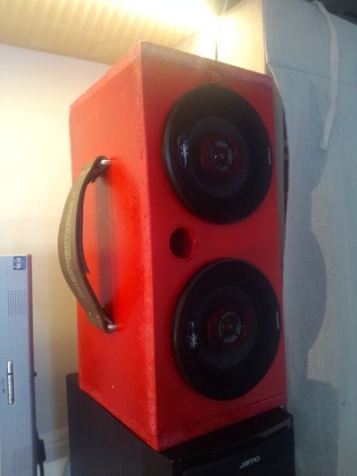

Hoi,
Ik heb deze speakers bij een auto kerkhof gekocht :) maar weet iemand of deze goed zijn voor een ta2024?

TB98 schreef op dinsdag 28 mei 2013 @ 14:13:
Hoi,
Verwacht van wel, zullen gewoon 4 ohm zijn. Ik zou er niet teveel van verwachten verder, zien eruit alsof het de standaard speakers in een auto zouden kunnen zijn, die zijn meestal niet zo heel bijzonder.

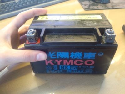

Ik ben ook bezig met een kistradio en hierbij gebruik ik een 12v scooteraccu.

Nu moet deze natuurlijk ook weer opgeladen worden, en natuurlijk wil ik de kosten beperken en gebruik ik liever een adapter die ik al heb liggen.
Volgens mij heb je voor loodaccu's een speciale adapter nodig en volgens mij heb ik er wel een liggen. Ik heb dit onderstaande starthulp apparaat en hier zit dacht ik ook een loodaccu in.

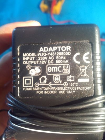

Bij dit apparaat zat deze adapter:
Afbeeldingslocatie: http://i1066.photobucket.com/albums/u411/thommmio/556888fa-22b8-4643-bd5e-5477c64524c3.jpg
Nu de vraag:
Kan ik deze adapter gebruiken?

Hm, zit er niet een stikkertje op dat apparaat waarop staat met welke spanning hij laadt? Loodgel accu's worden met een iets lagere spanning geladen dan normale loodaccu's. Dit wil je wel even checken omdat je anders op lange termijn je scooteraccu (zeer waarschijnlijk loodgel) om zeep helpt.
Met enkel de 12V adapter gaat het iig niet werken.

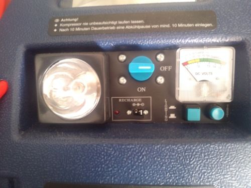

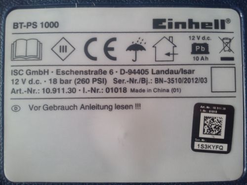

Hier wat foto's van het apparaat:

Deze laadt helaas niet, is enkel een jumpstarten, om even je startmotor net dat beetje extra energie te geven. Je zult echt een acculader moeten aanschaffen helaas!

De spanning van een loodaccu varieert tussen de 11.5V(leeg) en 13.8V(vol). Wanneer je dus met een 12VDC adapter gaat laden, laadt je tot 12V. Daarna is zowel de accu als adapter 12V en is er dus geen spanningsverschil meer, er zal dan geen stroom meer de accu in lopen, terwijl de accu nog lang niet vol is. Je hebt dus minimaal een voeding van 13.8V nodig, om de accu geheel vol te laden.
Nu kan je ook niet simpelweg elke voeding pakken, omdat je ook de laadstroom wilt beperken, het kan anders zo zijn dat de accu veel te snel geladen wordt, omdat de accu er zelf geen rem op zet. Een acculader doet dit. En tenslotte doen de meeste acculaders ook nog eens druppelladen, dit is een functie die ervoor zorgt dat je accu niet overladen wordt, maar gewoon netjes vol gehouden blijft.

Hoi,
hierbij nieuwe fotos van 2 nieuwe identieke kistjes.
Tijden terug ooit eens een kratje gemaakt die werd gebruikt als bouw radio wat erg goed werkte. (http://gathering.tweakers...message/38124433#38124433)
Nu omdat we op reis gaan met een aantal man hebben we 2 kistjes gemaakt en meteen met accu uitgevoerd omdat dit altijd makkelijk is voor BBQ's en campings.
Er is alleen maar gelet op functionaliteit boven het mooi zijn. Want mooi hoeft het niet te zijn.
Er waren een paar eisen.
1: Zo klein mogelijk.
2: Draagbaar
3: 6 uur op goed volume op accu
4: Aan elkaar te linken maar ook afzonderlijk te gebruiken.
5: later nog eens in een krat passen.
6: hufterproof. (daarom is ook alles vast gezet met dubbelzijdig tape, schroeven en met flinke tie-wraps. )
Er is gebruik gemaakt van:
MTX 6x9 speakers.
TA2024
12V 7AH accu
Accusafe
Accu lader
Voeding
Hieronder een paar plaatjes.

hier staat het kistje in de beits (oude beits gevonden in de schuur.. stonden nog GULDENS op....)
Afbeeldingslocatie: https://dl.dropboxusercontent.com/u/32518921/Radio/Small%20Pics/DSC_0374.jpeg
Ook voor in de bus nog een 2de kistje gemaakt:
Afbeeldingslocatie: https://dl.dropboxusercontent.com/u/32518921/Radio/Small%20Pics/DSC_0395.jpeg
Deze word wel apart aangestuurd door een losse MTX MXA3002, deze hoefde niet mobiel te zijn.
_/-\o_ special thanks to the boys from accu-safe!! _/-\o_
