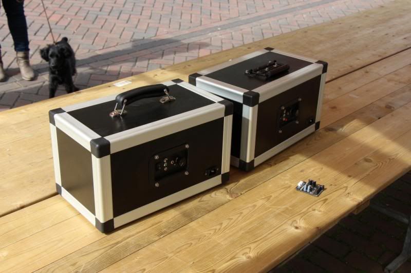

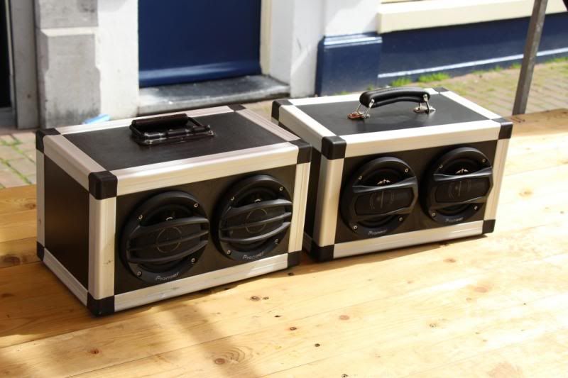

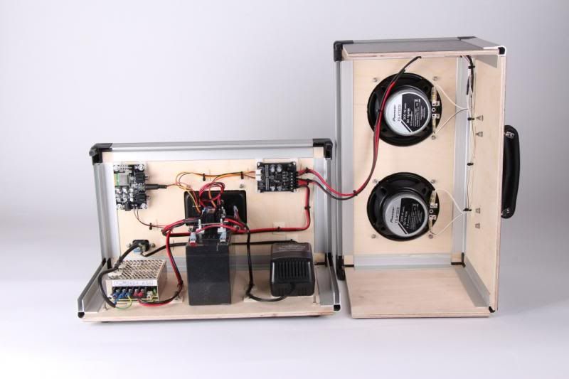

Heel erg bedankt voor complimenten mensen! Bij deze heb ik dan ook een kleine build log geschreven onder begeleiding van de foto's die ik nog had liggen voor de liefhebbers. In het bijschrift heb ik wat uitleg gegeven. Te lezen op Picasa.
Wellicht dat het op de foto's niet heel veel werk lijkt maar al met al denk ik dat ik er zeker wel zo'n 100 uur in heb gestoken qua werk. Veel plezier en hopelijk hebben jullie er iets aan! <3

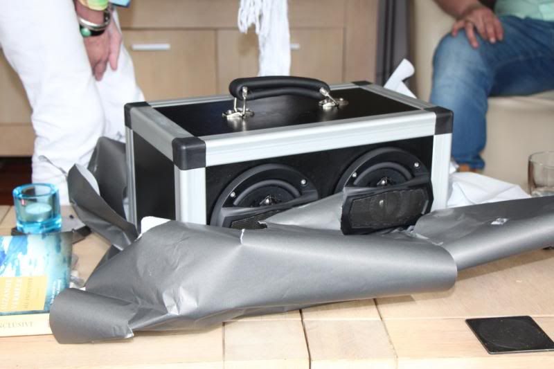

Zo afgelopen weekend weer bezig geweest (samen met Stekeltje) om een kistradio te bouwen, dit maal voor de moeder van Stekeltje. Deze gaat door haar gebruikt worden om haar te assisteren tijdens haar zanglessen :).
Omdat het een cadeau was natuurlijk netjes ingepakt! (Bier was wel op zijn plaats na een weekend werken)
Afbeeldingslocatie: http://img.photobucket.com/albums/v702/wesleytjuh/Kistradio/IMG_9803_zpsad05ac0f.jpg
Uitgepakt
Afbeeldingslocatie: http://img.photobucket.com/albums/v702/wesleytjuh/Kistradio/IMG_9841_zps8babba21.jpg
Met zijn broertje
Afbeeldingslocatie: http://img.photobucket.com/albums/v702/wesleytjuh/Kistradio/IMG_9792_zps4eb5a016.jpg
Afbeeldingslocatie: http://img.photobucket.com/albums/v702/wesleytjuh/Kistradio/IMG_9793_zpsd88e863a.jpg
Binnenkant :)
Afbeeldingslocatie: http://img.photobucket.com/albums/v702/wesleytjuh/Kistradio/IMG_9779_zps6c433b0d.jpg

wesleytjuh schreef op zondag 26 mei 2013 @ 23:16:
Uitgepakt
Met zijn broertje
Binnenkant :)
Wat ook wellicht wel leuk is, is dat we tijdens de hele assemblage een HD camera onze "werktafel" hebben laten filmen, die houden jullie nog tegoed :D
Netjes!! En is dit nou meteen een sneak-peak voor een nieuwe versterker? ;)
  • wesleytjuh
  • Laatst online: 17-08 20:15
Tja, eigenlijk was dat niet helemaal de bedoeling. Mijn ouders kwamen toevallig voorbij (was iets te doen in mijn straat met kraampjes) en ik wilde ze de versterker laten zien, welke dus daarna op de tafel naast de radio's terecht kwam, net voor het foto moment. Weg foto shoppen zag ik niet zitten(en de foto's vind ik persoonlijk wel mooi :)), dus dan inderdaad maar een sneak peak ;). Moet wel zeggen dat het op de foto met de 2 radio's lijkt of hij er expres is neer gelegd 8)7

Beste tweakers,
Voor het eerst op het forum. Aan het voorbereiden voor m'n eerste kistradio. Al veel ingelezen.
Blijft een vraag onbeantwoord voor wat betreft voeding:
Wanneer er gekozen wordt voor de bekende loodaccu, is het raadzaam daar de accusafe bescherming bij te hebben. Dat is duidelijk.
Wat nu wanneer er gekozen wordt voor een Li-ion accu. Is er dan ook een soort accusafe nodig of regelt de electronica van de accu de bescherming.
De comerciële draagbare ipod speakers hebben een accu/batterij en een snoer voor de oplader, geen ledjes, schakelaars voor netspanning/batterij. Je stop de stekker er in wanneer de batterij leeg is en laat hem aan het snoer zo lang dat kan.
Wat voor systeem gebruiken zij?
  • wesleytjuh
Een stukje custom electronica die er helemaal voor zorgt dat de spanning die via jouw externe adapter (bv een 12VDC adapter) juist binnenkomt en juist gebruikt wordt. Deels zal deze spanning dus omzet worden in de juiste laadspanning voor de (li-ion) accu en deels wordt de spanning gebruikt om gewoon door te kunnen spelen met de muziek. Opzich helemaal geen ingewikkelde systemen, echter bestaat zoiets niet voor kistradio's omdat dat gewoon te specifiek is en te duur om te maken voor lage oplages (<1000).
Voor de blauwe li-ion packs heb je geen AccuSafe nodig, daar zit al een soort van beveiliging in. Let wel op dat de capaciteit 1/3 tot 1/2 van opgegeven is. Ook kunnen ze geen erg hoge stroom leveren. Net genoeg voor een TA2024, wil je meer dan dat moet je helaas verder zoeken.
