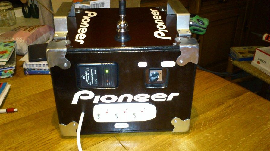

Hi Guys,
Eergisteren mijn nieuwe versterker gekregen, een TA2020 mod.
Zo ongeduldig als ik ben meteen ingebouwd.
Wat ik vreemd vind dat de versterker aangesloten op de iphone een stuk zachter klinkt dan de TA2024 :?
gebruik ik een equalizer app i ncombinatie met de iphone klinkt de iphone in eens ontzettend hard.....
Sluit ik de ipad aan, dan knalt de TA2020 het huis uit zo hard.
Gisteren alles netjes aangesloten (voor zover als het kan... ruimte gebrek) en geluidsisolatie geplaatst.
Tevens een elko ertussen gezet.. vreemd maar waar veel meer bass...
Alle kleine beetjes helpen niewaar ;)
Weet iemand van jullie waarvoor het groene blokje op de versterker dient, waar je 2 draden aan kunt verbinden.
Hier nog enkele foto's van de binnen - en achterkant:
Dit is de achterkant zoals deze er nu uitziet!!
Ben bezig met een nieuwe.., waar de 220V en usbconnector dieper liggen.
Waarschijnlijk zullen tevens de componenten anders geplaatst worden.
Er komt ook nog een bluetoothontvanger in.
Waarschijnlijk krijg ik deze volgende week ;)

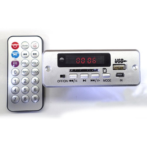

Iemand enig idee hoe je het voor elkaar kan krijgen om het volume aan te passen op de mp3 decoder zelf?
De afstandbediening laat het even afweten (waarschijnlijk batterijen op) maar zie op de module zelf wel v- / v+, echter werken die nu als vorige / volgende nummer.
Afbeeldingslocatie: http://i.ebayimg.com/t/Digital-LED-5V-12v-mp3-Audio-decoder-Remote-control-FM-radio-usb-SD-CARD-F-CAR-/00/s/NjAwWDYwMA==/$(KGrHqVHJCsE+c0P83JpBQFDOTRUDw~~60_12.JPG
  • HaNS1443
  • Laatst online: 13-09 08:16
Verwijderd schreef op dinsdag 19 maart 2013 @ 13:01:
Knop langer indrukken zou moeten werken
  • Blefke
  • Laatst online: 05-07-2022
Bedankt voor de reactie.
Ik ben aan het overwegen om een kleinere accu te plaatsen.
Heb last van plaats gebrek ;-)
Er moet ook nog een voeding in het kistje....
ik heb deze in een electronicazaak gekocht, waar mij verteld werd dat deze ook rechtop geplaatst mag worden.
Het geluid van deze kist is echt super...
Had nooit geacht dat dit zo goed zou zijn.
Jou modelletjes zijn heel erg mooi :)
Blefke

Hierbij ook gelijk mijn uiteindelijke versie, lekker licht, compact hufterproof en prima geluid.
Afbeeldingslocatie: http://i46.tinypic.com/20uux5i.jpg
Afbeeldingslocatie: http://i47.tinypic.com/1z1a841.jpg
  • Scyth
  • Laatst online: 16-03-2024
Scyth
Fat finger, three beer
Verwijderd schreef op dinsdag 19 maart 2013 @ 13:20:
_/-\o_
Die lijkt me inderdaad behoorlijk portable! Stiekem ben ik wel even benieuwd naar een demonstratiefilmpje O-)

een vriend van mij had mij een paar links door gestuurd van mp3 spelers
Maar mijn engels is vet slecht en die vriend is een paar weken weg dus kan iemand mij helpen wat de verschillen zijn met vergeleken de mp3 module die ze bij accusafe verkopen?
http://dx.com/p/car-mp3-p...oller-usb-sd-dc-12v-90148
http://dx.com/p/car-mp3-p...er-usb-sd-fm-dc-12v-90145
http://www.tendaelectroni...nda/1/en/722,427/427.html
bij de laatste kan ik me nog voorstellen dat die gewoon dezelfde functies heeft als die bij accusafe alleen ziet ie er wat anders uit. maar die eerste 2 daar zitten nog allemaal andere aansluitingen bij. En kun je ze op een accu gebruiken dat ze niet teveel verbruiken want dat zie ik ook nergens in de beschrijving zitten.
  • wesleytjuh
  • Laatst online: 15-09 14:07
Hm, de 1e 2 lijken echt op gebruik voor in een auto. Voor een kistradio niet zo praktisch ben ik bang. De 3e ziet er goed uit, maar dat is dan weer een site waar je niet zo gemakkelijk kunt/wilt bestellen. Met een beetje zoeken zul je degene die ik verkoop ook wel vinden in china, echter krijg je daar niet de benodigde kabels bij, en is china een stuk minder handig met garantie(vooral dat laatste is best belangrijk wanneer je een MP3 module gebruikt, vandaar ook de wat hogere prijs)
AccuSafe.nl: Alles voor je kistradio | Store | Kistradio FAQ | Onze video's | Onze versterker!

  • remmie80
  • Laatst online: 02-11-2025
Hey,
Mijn mp3 module is aangesloten en werkt. Maar af en toe komt er een luid brommend geluid zoals aan het eind van dit filmpje. Enig idee wat ik fout heb gedaan?
Ongeveer bij 1 minuut 20 seconden:
https://www.dropbox.com/s...2013-03-24%2020.14.59.mp4
[ Voor 7% gewijzigd door remmie80 op 24-03-2013 20:30 ]
  • Sh4d0w
  • Laatst online: 09-12-2023
remmie80 schreef op zondag 24 maart 2013 @ 20:29:
Hey,
Met de 'mode' knop schakel je tussen de inputs, en volgens mij is die brom de ruis van radio zonder antenne of iets dergelijks. Als je nog een keer op mode drukt en daarmee weer terug naar de usb schakelt zou de muziek het weer moeten doen.

  • BiggyBossB
  • Laatst online: 14-09 10:31
Deze MP3 Module werkt toch ook gewoon bij a TA2024, Alleen weet ik niet welke kabels ik erbij moet halen... want dat staat ernie.. maar ik haal deze hier omdat ik nog wat meer op DealExtreem ga halen :p
Klik
EDIT:
Dus ik moet waarschijnlijk deze erbij halen.. (niet naar het aantal kijken)
Klik
Klik

Parts:
-ta2024
-pioneer speakers
-7,5amp 12v lead accu
-Battery lead charger c10HQ
-DCC-250SM & DCP-250P plugs
-DS450-0 on/of switch
working hours: 7
enjoy =)
http://festusic.nl
http://festusic.be
[ Voor 16% gewijzigd door Verwijderd op 24-03-2013 21:48 ]
  • BiggyBossB
Verwijderd schreef op zondag 24 maart 2013 @ 21:46:
[video]
Parts:
-ta2024
-pioneer speakers
working hours: 7
enjoy =)
http://festusic.nl
http://festusic.be
I Like it, +1
  • wesleytjuh
BiggyBossB schreef op zondag 24 maart 2013 @ 21:01:
Klik
EDIT:
Klik
Klik
1e kabel is prima, de 3 polige kabels is echter de verkeerde pitch. Deze is namelijk 2.54mm en je hebt 2.00mm nodig!
