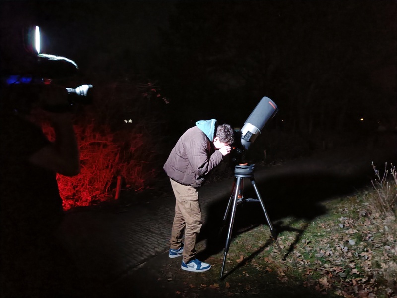

En dan was het deze telescoop (is ook in bovengenoemde video te zien):
Afbeeldingslocatie: https://tweakers.net/i/R1Ctq3AG1jfmjvnQaGblMH1dLFo=/800x/filters:strip_icc():strip_exif()/f/image/0PtTIshdl7Dk7qktQeuACwFd.jpg?f=fotoalbum_large

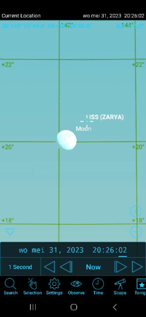

Volgens het Astroforum zou er afgelopen woensdag een ISS-transitie plaatsvinden over de Maan, om 20:26. Deze transities zijn redelijk voorspelbaar. Voor je eigen locatie kun je dat nazoeken via ISS Transit-finder.
Volgens de app Sky Safari klopte dat ook voor mijn locatie:
Afbeeldingslocatie: https://tweakers.net/fotoalbum/image/FU9d4QCl391mPpPCjZ1RLl2A.gif

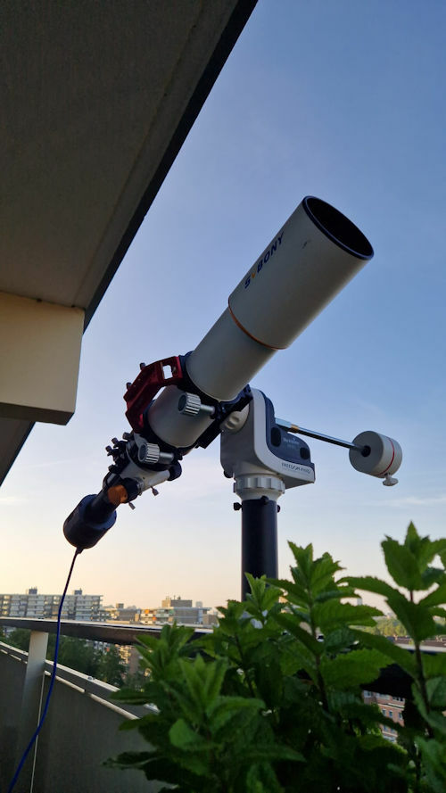

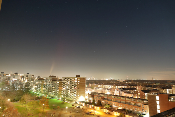

Okay, dat klinkt interessant genoeg om vast te leggen! Dus had ik het plan om de kijker op het balkon op te stellen:
Afbeeldingslocatie: https://tweakers.net/fotoalbum/image/RwKGnlXeOs0hlGMTkwEyqirH.jpg

Specs van de apparatuur:
- De telescoop is een svbony SV503 80 mm ED (f/7), F=560mm, zonder reducer.
- De camera is een SVBony SV605 CC (IMX533 chip), resolutie 3008x3008 pixels (3,76 um/px).
- belichting per frame: < 10 ms (ik kan zo snel niet per frame nagaan wat belichtingstijd was)
- De montering is een Skywatcher AZ-GTI (hier azimutaal opgesteld)

Overigens heb ik afgelopen vrijdag (1 december), vanuit mijn flat in Rijswijk, noorderlicht weten vast te leggen:
Afbeeldingslocatie: https://tweakers.net/fotoalbum/image/USMpAgOYLyXpKTQZNdxvOGV8.jpg
Het is de vage rode gloed boven de rookpluim, in een opname van 30 seconde met een compactcamera. Best wel blij mee, omdat de Maan bijna vol was en Rijswijk/Den Haag natuurlijk het Mordor van de sterrenhemel is...
