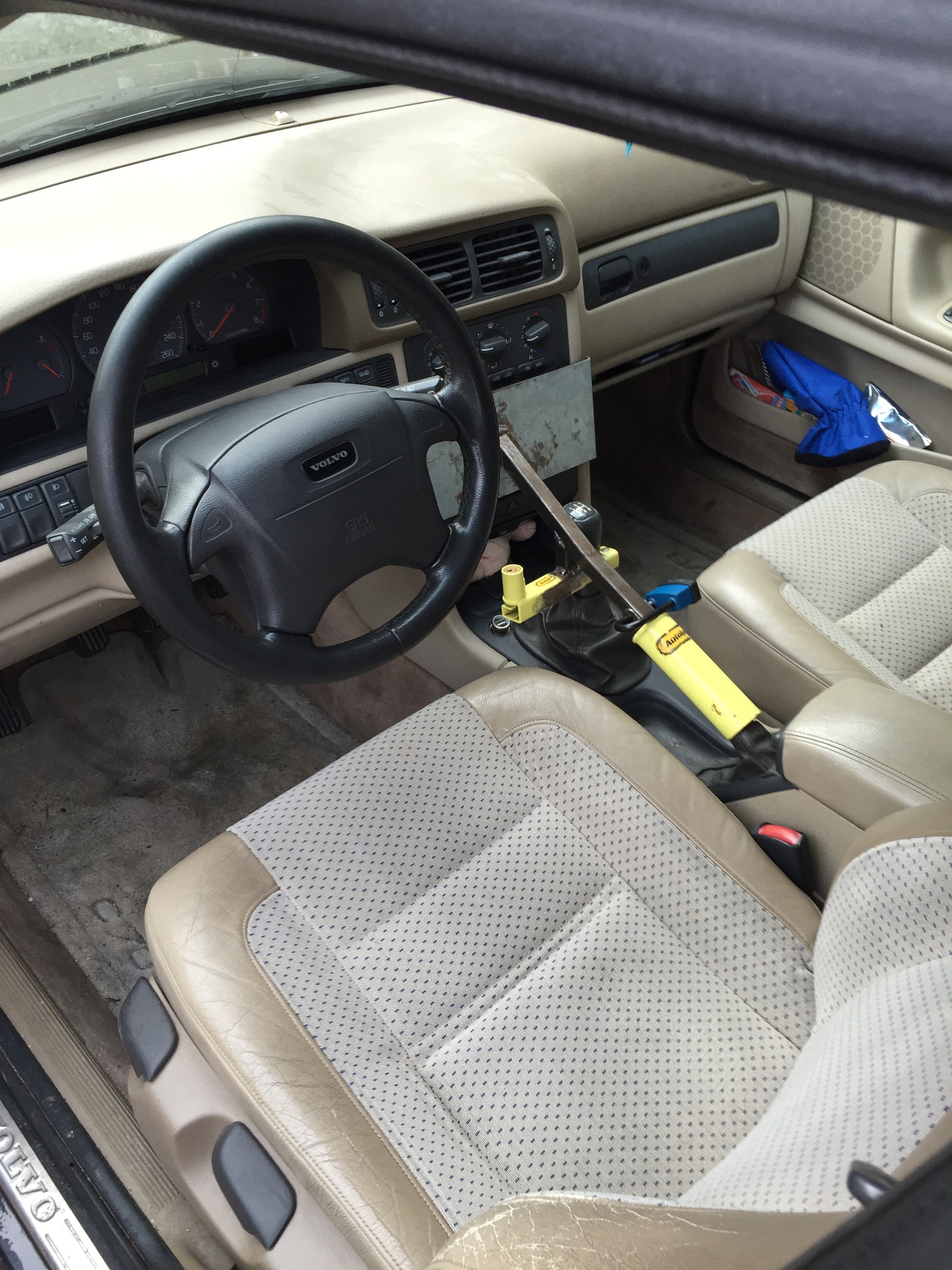

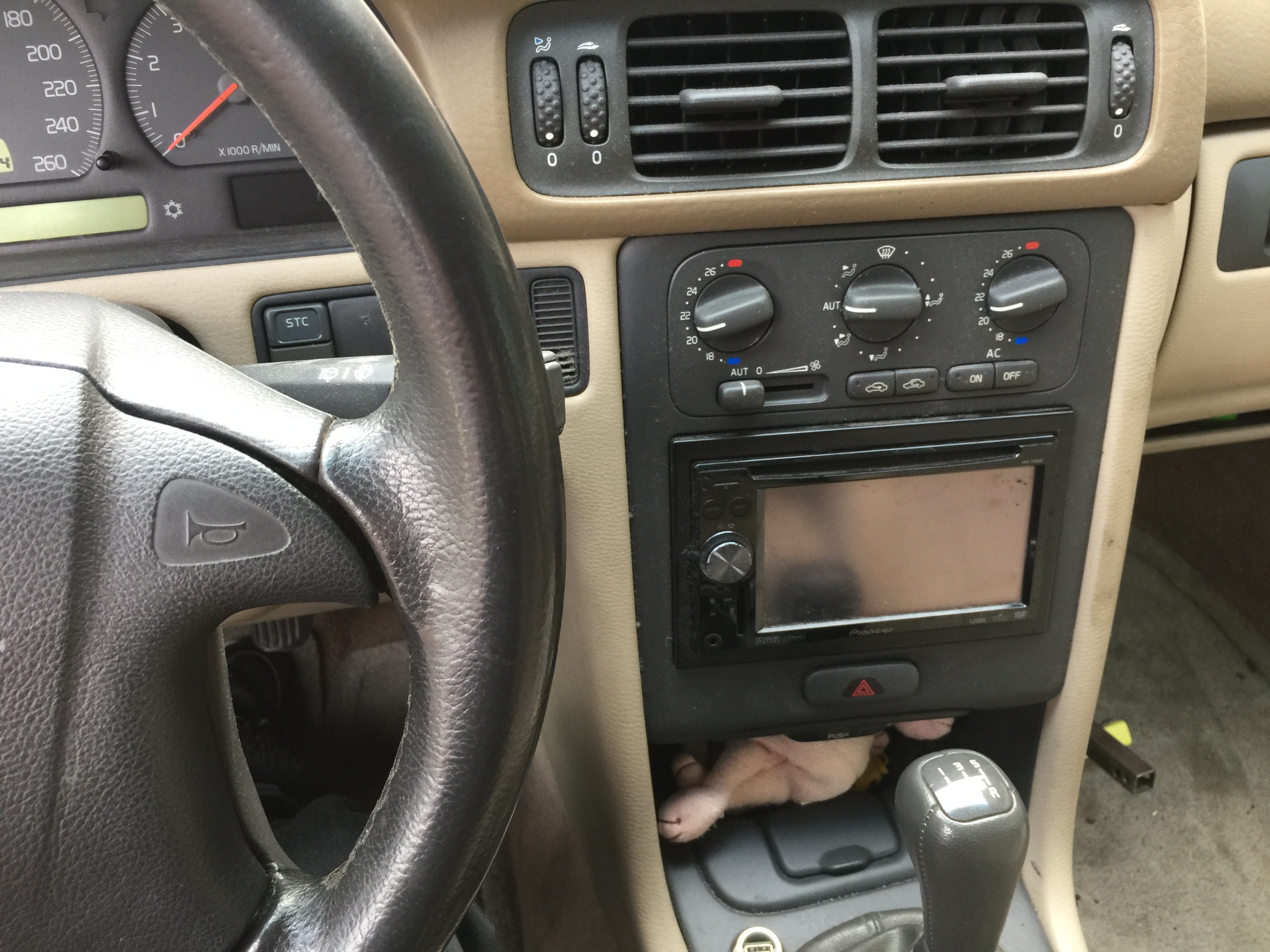

Nu loop ik toch een flink wat jaartje hier op Tweakers en voorheen GOT rond en ook geruime tijd volvo's, en nu pas zie ik dit topic :(
Rijden in een Roffeltje V70 BJ 98 140 pk sinds 2007 en eigenlijk weinig tot heel weinig problemen.
Uiteraard wel netjes onderhouden Deels in een Volvo specialist garage en vooral de gadgets zelf voor de deur.
Pioneer dubbel dins BT AVIC-F900BT met aangepaste maps en achteruitrij camera. Pioneer actieve sub in de reservewiel voor wat bas. Hoge toon speakers wat aangepast en verder 2 schermen achter voor de kids
Rij met deze al meer dan 100k km en blijf er mee rijden tot die neervalt, zou nog wel eens kunnen duren
wel vervang ik versleten spullen zoals stuur of stoel
Bij mijn Volvo specialist kan ik zelf ook sleutelen zodat de kosten redelijk beperkt blijven, enkel de echt specialisten werkzaamheden doen hun voor mij.

Leuk die V70! 8) Tofste velgen voor die auto en mooiste kleur interieur. :P Alleen zou ik zo'n afschermplaat eerder weglaten omdat dat juist eerder als vliegen op de stroop werkt: "hee er zit iets duurs in!" en juist dan gaan ze eerder inbreken. :P Heeft de radio geen afneembaar front?

Bedankt Bart
Helaas kan je bij die radio's geen stukje front eraf halen
Vandaar dat ik in 2007 dit gebouwd heb. Met succes moet ik zeggen
ondanks dat de radio ook 8 jaar oud is doet die het nog steeds super
en dat wil ik zo houden

Ik vind het er meer uit zien als een overdreven antidiefstalblokkering die toevallig op de middenconsole rust, dan een plaat voor een dure radio. Zal ook wel meewegen in het gebrek aan inbraak.
Mooi ding. :)

Afbeeldingslocatie: http://i.imgur.com/odo71t2h.jpg
Enige foto die ik zo even 1-2-3 heb :P
Wil een DIN2 autoradio erin doen, is dat makkelijk?
Instructies vinden is me nog niet gelukt
[ Voor 12% gewijzigd door Gamebuster op 13-02-2015 14:31 ]
Let op: Mijn post bevat meningen, aannames of onwaarheden

Mooie wagen, ga je veel plezier aan beleven! d:)b
Gamebuster schreef op vrijdag 13 februari 2015 @ 14:21:
Toch geen niet-originele aftermarket rotzooi mag ik hopen? }:|

Magoed weet iemand hoe je zoiets inbouwt? :P
  • mystic
mystic
beep beep
als er al een aftermarket unit in zit: oude eruit nieuwe erin? ik denk dat het niet veel lastiger is :)
One day I will solve my problems with maturity. Today however, it will be Margaritas
  • Gamebuster
  • Laatst online: 08-10 21:18
Ik weet niet eens hoe de oude eruit moet.
  • mystic
mystic
beep beep
pics! dan komen we daar vast wel uit
  • Gamebuster
Yes :P Ik zal wel uitvoerig pics posten zodra ik het pakketje binnen heb :)
  • Glenfiddich
  • Laatst online: 17:23
Als het aftermarket is, dan zijn er vaak speciale tooltjes om hem er uit te krijgen. Vaak is het een dun staafje of stripje met een bepaald profiel er op dat, eenmaal in de gaatjes van de radio gestoken, de klemmetjes van die radio losmaakt waarna je de radio er, ook vaak weer met dat tooltje, uit trekt. Vaak zitten die gaatjes of sleufjes aan de zijkanten.
Maar vaak wil het ook wel met een paperclip of met van die metalen stripjes die gebruikt om geperforeerde velletjes papier bij elkaar te binden. Cryptisch, i know, maar ik heb geen flauw idee hoe die rommel heet.
Catch a smile out there!
  • Gamebuster
Ik heb dat tooltje vrijwel zeker niet meer, heb die auto met die radio erin gekocht. Magoed, we zullen zien :) eerst het pakketje afwachten
  • NoFearCreations
  • Laatst online: 23:18
NoFearCreations
3DPrint the world!
Brede tywraps erlangs steken.
