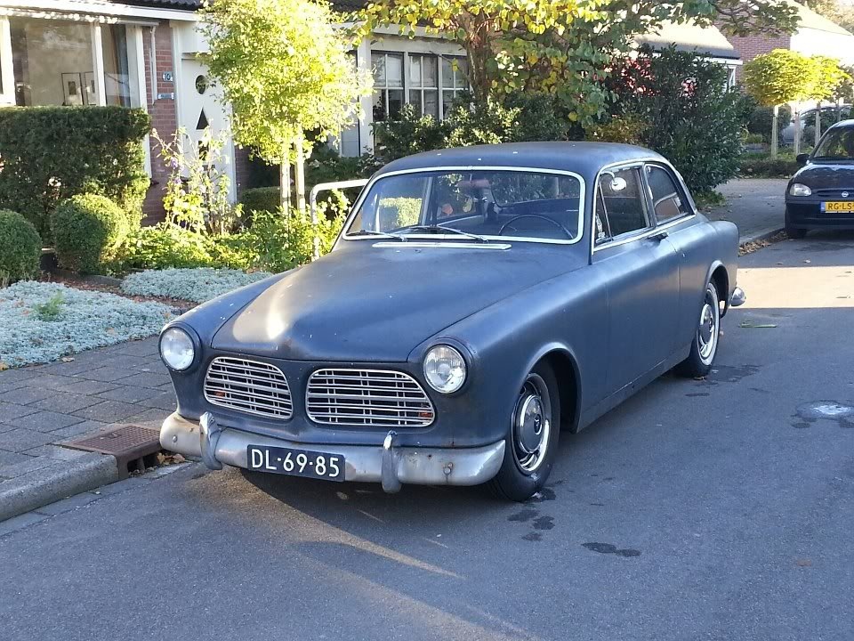

Even wat advies inwinnen...
Ik kan van een collega een Volvo Amazon (meen ik te herinneren) overkopen. As we speak ben ik bezig om wat meer info te krijgen over exact modelnummer, motor en versnellingsbak en wat foto's. Wat ik wel alvast erover kan vertellen: er zijn problemen met de motor waardoor die niet lekker loopt, wat sierstrips op de motorkap ontbreken alsmede de naam VOLVO op de voorkant en er zitten wat krassen op (hem bij mij in de kinderrijke wijk met een voetbalveldje zetten, zou wat dat betreft niet erg zijn, is mij verteld). Ding loopt op LPG en is meer dan 40 jaar oud, waardoor hij als het goed is nog steeds in de oldtimerregeling zou moeten vallen en dus geen wegenbelasting. Verzekering zou iets van 50 euro per jaar zijn als het een tweede auto betreft. Vraagprijs is momenteel 1500 euro vanwege die motor; als die wel goed zou zijn zou die collega er 2000 voor willen hebben. Motor kan ik hoogstwaarschijnlijk bij een andere collega nog wel laten repareren voor een leuk bedrag. Mijn vraag: is die vraagprijs eigenlijk wel een beetje redelijk? Ik heb echt werkelijk geen idee wat die auto's waard zijn...
edit: alvast wat meer info gevonden:
Volvo Amazon P130 uit 1966. B18A motorblok (75pk) waar wat aan gesleuteld is in combinatie met een B20 blok waardoor er theoretisch iets van 100pk uit geperst zou moeten kunnen worden. Verder viel het kwa roest heel erg mee (geen roest aan chassis). En een pica:

Kwa waarde durf ik zo niks te zeggen, maar dat zal vallen of staan met de staat van de auto, d.w.z. technisch en hoe origineel die is.
Verder zou ik zo'n auto alleen kopen als je zelf ook kunt (en wilt) sleutelen.

Vind m wel gaaf, beetje 'Rat-Rod' look. Hoort er niet op de zijkant ook nog wat meer chroom normaal? En het kan door de foto komen maar volgens mij is dat ook niet de originele rijhoogte (lager).
Ik zou m wel willen hebben als sleutelproject, en dan nog wat lager, fijne (andere) motor erin (T-5?) en hobbelen ermee.

Hij is inderdaad ook wat verlaagd, goed gezien!

Dat is niet zo moeilijk. In de sixties stonden auto's gewoon hoog :+ Volgens mij is 1500 euro voor zo'n ding niet veel, maar goed: hij heeft geen originele (of mooie) lak meer (wel coole trouwens ;) ) en hij loopt slecht. Dat doet een hoop aan de prijs. Ik kan het je alleen aanraden als je, zoals hierboven genoemd, zelf kunt sleutelen of die andere collega van je zo gek krijgt om overal voor op te komen draven ;)

T5 wordt heel lastig, je kunt het bij een redblock houden, b.v. uit een 940 (een turbo blok), maar voor zover ik weet moet je dan ook het schutbord aanpassen, want anders kom je in de knel met je versnellingsbak en carrosserie.
Ik denk dat Bart-Willem daar wel het e.e.a. over kan vertellen

Ik denk dat bubbles voorlopig eerst maar eens wil weten of het wel verstandig is hem te kopen en dat te zorgen dat hij fatsoenlijk rijdt :+

Ik vind hem er wel grappig uitzien (op een positieve manier) :P

Maar waarom zou je een T-5 in die Amazone willen plaatsen?

Persoonlijk zou ik nooit meer dan 1000 Euro ervoor geven, want met een beetje pech kan het iets duurs zijn wat aan de motor stuk is. Ook het feit dat je een hoop sierlijsten mist (en die zijn in goede staat best wat waard) zal de prijs wat drukken. Verder is het natuurlijk de vraag hoe de carrosserie echt eraan toe is onder de laklaag want vaak kiest men voor dat soort lak om roest te verbergen (met name aan deuren, het ribbeldeel achter en de wielranden). Het sleutelen aan Amazons heb je wel redelijk snel onder de knie, tenzij je echt twee linkerhanden hebt. :P

Wat betreft die Amazone: er moet haast wel een Amazone forum zijn. Ik zou dat checken en bij die mannen vragen hoe of wat. Dat heb ik ook gedaan met de 850. Een paar dagen lezen en kijken wat zoal de bekende dingen zijn en de vraag stellen. Met zo'n auto moet je ook haast wel lid worden van het clubje en die hebben sleuteldagen en er zijn zat gekken die bakken onderdelen hebben liggen.

Dan kom je op de Volvo Klassieker Vereniging uit, als 'ie daar de foto neerzet is het meteen van "OEI! Niet origineel!!!" etc. :P

Vind het eigenlijk wel een tof ding die Amazon. €1500 euro is niet heel veel...als t een rijdende opknapper zou zijn. Maar je heb niet echt een fijne uitgangspositie. Ik vind het zelf wel tof zonder die sierstrips, maar mocht je die willen kopen ben je weer een hoop geld verder en als je niet kan sleutelen kan die motor ook erg vervelend zijn.
Het sleutelen aan de B18 en B20 is overigens wel erg makkelijk, maar (als) het onderblok gaar is (zuigerveren, lagers, gewooon versleten) kan je sleutelen wat je wil maar dan kan je beter een andere zoeken. Olieverbruik (via uitlaat) en druk uit de olievuldop en peilstok zijn goede indicatororen of het onderblok versleten is. Ik zou een compressiemeterje meenemen of een compressietest laten doen. Aangezien de motoren erg oud zijn, is de kans op een goede tweedehans klein. De prijzen variëren van 50euro tot 300 euro. Een echt goede van een oldtimerzaak met garantie tegen de 1000. Maar misschien heb je geluk en hoef je alleen de kleppen te stellen (zelf makkelijk te doen), en de carburateur en verdamper af te stellen ofzo...
Een B20 past er zo in, die hebben standaard tegen de 90PK. Dus dat je B18 nu 100PK heeft lijkt me sterk (zeker op LPG). Ik zou sowieso een B20 als vervanger willen.
De overige redblocks (die normaal schuin staan) is wat meer sleutel werk qua motorsteunen en versnellingsbak oplossing.
Dus ik zou proberen m voor 1500 met goed werkende motor over te nemen of niet meer dan 1000 zo.
Ow enne... eigenlijk is de motor peanuts, het gaat er vooral om of de carrosserie goed is. Wielbakken, kriksteunen, dorpels, a-stijl, die rand waar de voorspatborden aan vast zitten, etc etc. Aan de spatborden is zo te zien al een keer geschilderd, de chrome ringen rond de koplampen zijn al een keer meegenomen. oppassen dus.
De laatste tijd zijn er wat meer jongeren actief op het V44.nl forum (Volvo KV) die zullen wat minder origineel-fundementalist zijn. Anders op volvolvo.nl* zitten wat meer jongeren en sleutelaars.
Hoop dat je wat aan deze info hebt.
(*ben niet helemaal onafhankelijk wat dat betreft ;))
