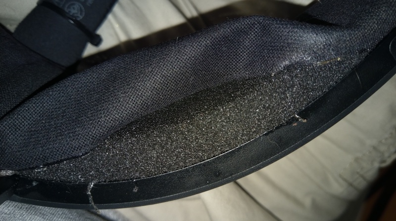

Iemand hier nog een aanrader voor een andere facial interface voor de Rift S? Dus ipv het zweet opnemende schuim?

BioHazard schreef op dinsdag 28 april 2020 @ 10:45:
Ja, laat maar haha. Ook deze optie is niet waterdicht. :/
Mijn VR cover 2 weken geleden besteld, is onderweg dus zal het laten weten als hij er is.

faraga schreef op dinsdag 28 april 2020 @ 11:21:
Ik heb al een tijdje een VR Cover op mijn CV1. Heeft een enorm verschil gemaakt in hoe nasty het masker werd na een paar potjes Beat Saber. Ook heeft mijn bril veel minder de neiging om te beslaan. Nadelen zijn wel dat hij - iig in mijn geval - een tikkeltje minder lekker zit en iets minder goed de buitenwereld afsluit. Onder de streep desondanks een vooruitgang.
Geloof dat VR Cover geen vervangende interface heeft voor de Rift S, alleen een stoffen overtrekje.
Ik gebruik gewoon eentje van AliExpress. Tot nu toe tevreden mee.

Cool, ik overwoog al een siliconen variant te bestellen. Dan ga ik die ook eentje regelen. Thanks. :)
Oppernerd schreef op woensdag 29 april 2020 @ 00:27:
Ik heb die katoenen VR cover hoes. Werkt prima. Stuk minder het sponsgevoel en voelt niet zo viezig nat aan na een intens potje beat saber. Sluit bij mij ook beter het licht af bij het neus gedeelte. Wat ik wel mis is dat die twee stukjes schuim bij de hoofdband nog steeds als een spons fungeren, waardoor het nog steeds niet hygiënisch is om met gezelschap te spelen.
Ja daar overweeg ik ook een keer iets anders voor te regelen. Straks als deze crisis voorbij is wil ik VR wel gaan delen met wat vrienden.
Niet echt hier aan gedacht, maar ik heb zo'n hoofd zweetband besteld :) Dat zou ook moeten helpen.
Een wat duurdere optie is de vervangingsset van AMVR voor de Rift S, maar het is momenteel niet beschikbaar (3 - 7 weken bezorgtijd). Deze review bevat ook enkele links naar Amazon in de VS en Canada, maar ze leveren niet naar NL.

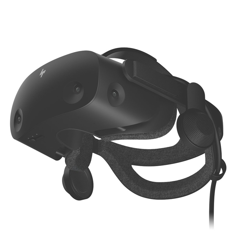

Nog wat nieuwe informatie&plaatjes over de g2:
https://www.roadtovr.com/...r-camera-new-controllers/
Zo te zien dezelfde speakers als op de Valve Index en 4 camera's. Ook nieuwe controllers die er beter uit zien. Verder ook verstelbare ipd.
Hier zou ik misschien mijn Rift S wel voor verkopen tegen die tijd.

Bedankt!! Nou inderdaad, als dat voor dezelfde prijs als de Reverb 1 kan en hij nog dezelfde resolutie heeft, dan is dat een no-brainer. :9 Ben wel een beetje bang dat ze de hoge resolutie laten vallen. Vooral omdat hij nu IPD adjustment heeft zijn de optics wellicht heel anders. En bovendien, waarom zou Valve meewerken als het ding op dat punt hun topmodel de Index ver overstijgt? Ik heb ook eerder gehoord dat die displays min of meer toevallig in de Reverb gezeten hebben (als in: Op de markt gevonden, niet speciaal voor gemaakt).
Aan de andere kant betekent de IPD instelling op zijn minst dat er nog steeds 2 losse displays in zitten in plaats van 1 grote. Dus een kans dat dit dezelfde zijn als eerder (2,89" 2048x2048).
Maargoed, we gaan het zien. De IPD instelling betekent voor mij niet zoveel want ik ben gezegend met een super-gemiddelde IPD van 63. Maar zelfs als de resolutie is generfd dan nog levert het misschien wel een tijdelijk betere prijs voor de Reverb G1 op.
Edit: Als het goed is, is de aankondiging aanstaande donderdag!

GekkePrutser schreef op woensdag 27 mei 2020 @ 01:36:
Nou volg ik het niet heel scherp meer, maar ik meen dat Valve sowieso heel open is met alles. Hun doel lijkt meer om VR in het algemeen te helpen ontwikkelen, uiteraard op SteamVR zodat ze daar weer de content kunnen verkopen. Ik heb niet het idee dat het hun doel is om rijk te worden van de verkoop van hardware. Dus wat dat betreft, als een andere fabrikant het veel goedkoper zou kunnen dan is het juist in Valve's voordeel om te helpen het een succes te maken en mensen uit het Oculus ecosysteem weg te lokken.
Zelf ben ik denk ik te gehecht aan de draadloze vrijheid van mijn Quest.

Nieuws verder is dat het dezelfde resolutie heeft, zelfde lcd paneel maar wel met hulp van valve een betere lens heeft die de problemen van de vorige Reverb oplost.
Ook dat je kan vooruitbestellen ergens eind juni en dat ie verkrijgbaar is in de herfst.

Yep ik heb het live gezien! Ik had de aankondiging gevonden op r/HPReverb . Ziet er goed uit, alleen erg jammer dat hij in de herfst pas komt :'(
Overigens is er nog wel meer nieuw, een betere headstrap en dezelfde speakers als van de Index! En hardwarematige IPD voor de liefhebbers. Klinkt heel goed allemaal. Wat me ook opviel is de grotere focus op gamers dit keer. De productmanager van HP vertelde dat de Reverb G1 eigenlijk vooral voor de zakelijke markt bedoeld was, maar dat de sim gamers er zo mee wegliepen dat ze hier nu voor gaan.
Ook zei hij dat de nieuwe 4-camera tracking van Microsoft af komt, dus grote kans dat andere merken dit ook gaan gebruiken (al wilden ze daar uit commercieel oogpunt geen uitspraken over doen :P )
[ Voor 34% gewijzigd door GekkePrutser op 30-05-2020 00:59 ]
Ik hoop vooral eigenlijk dat WMR nu overweg kan met een flexibel aantal camera's. En dus dat een fabrikant ook 5 camera's kan gebruiken. Want één van de primaire potentiele minpunten die ik zie is gebrek aan tracking boven je hoofd.

Ik speel soms il-2, VTOL VR en DCS World in VR maar het is net niet scherp genoeg (met mijn Rift S), vooral als je wat verder kijkt. De cockpit zelf is wel scherp genoeg maar deze Reverb G2 ga ik denk ik wel bestellen, alhoewel je weet nooit wat voor VR qua hardware nieuws je nog binnenkort krijgt al denk ik niet dat er binnenkort nog een betere qua resolutie komt. Enige min-punt is de FOV maar verkies dit wel boven de Index (ook al was de prijs hetzelfde). Ok reviews eerst nog wel afwachten...

Ik kwam tot de ontdekking dat van mijn Rift S de bekleding los komt van het deel wat tegen je voorhoofd rust. Ik zou graag contact opnemen met Oculus, maar als ik richting support ga, ticket indienen lijkt die pagina wel stuk te zijn ..
https://tickets.oculusvr.com/hc/en-us/requests/new
En hier komt ik ook niet verder..
https://support.oculus.com/294426521446490/
Heeft iemand ervaring hoe/waar een dergelijk verzoek in te dienen?

Afbeeldingslocatie: https://tweakers.net/i/qkSqsItXaXk7Nw7P-DcktH_y07I=/800x/filters:strip_icc():strip_exif()/f/image/UNK9oI9aXXFUSO96FwJVNMGq.jpg?f=fotoalbum_large
29 november 2019 gekocht -O-

Wtfffff ..
Blas (Oculus Support)
Jul 15, 2020, 2:50 PM PDT
Hello,
Thank you for contacting Oculus Support.
I'm sorry to hear what happened to your headset padding however, normal tear and wear as well as accidental damage is not included on your warranty. You may review the Oculus warranty terms and conditions using this link: https://www.oculus.com/legal/limited-warranty/?locale=en_US.
Thank you for understanding, if you have further question or concern please feel free to reach us back.
Sincerely,
Blas
Oculus Support
Wat wordt niet gedekt door deze Garantie?
Deze Garantie is beperkt en niet van toepassing op: (i) normale slijtage; (ii) schade veroorzaakt door verkeerd gebruik, ongevallen (bijv. onopzettellijke fysieke impact, blootstelling aan vloeistof, voedsel of andere verontreinigende stoffen, enz.), verwaarlozing, misbruik, onjuiste of ongeoorloofde reparatie of andere wijziging, knoeien of gebruik met ongeschikte apparatuur, apparaten, software, diensten of andere ongeoorloofde zaken van derden; (iii) gebruik dat niet in overeenstemming is met de productdocumentatie; (iv) commercieel gebruik; (v) gebruik in het kader van bedrijf of beroep; (vi) gebruikte of doorverkochte producten; (vii) producten gekocht bij anderen dan Facebook Technologies of een door Facebook Technologies geautoriseerde verkoper (inclusief niet-geautoriseerde online veilingen), (viii) producten die niet afkomstig zijn van Facebook Technologies, (ix) gebruik van het Product in strijd met de wetten, voorschriften of verordeningen die van kracht zijn waar het Product wordt gebruikt; of (x) functies of prestatieparameters met betrekking tot software of services die verder gaan dan de Gegarandeerde Functionaliteit van het Product.
normal tear and wear .. hij's net een half jaar oud...
En ik maar denken dat Oculus zulke goede service had ..
Misschien toch maar eens rechtstreeks via Coolblue proberen .. ?!

nou, dat klinkt ook niet best dan .. -O-
Sissors schreef op donderdag 16 juli 2020 @ 11:21:
Zelf zou ik Coolblue proberen, maar willen ze de hele headset terug hebben dan zou ik het liever zelf repareren. Overigens het is me niet helemaal duidelijk welk onderdeel het nu precies is, maar als het echt het deel tegen je voorhoofd is, die kan je van derde partijen ook nieuwe kopen.
ja voorhoofd. Is dat zo? Heb je een link daarvan?
Het gaat dus om de beugel rond je hoofd wat op de voorkant van je hoofd rust. Niet gewoon de bril-padding.
Afbeeldingslocatie: https://image.coolblue.nl/max/500x500/products/1213403
ow vet .... deze zeker?
https://unboundvr.nl/ocul...ce-en-foam-vervanging-set
Afbeeldingslocatie: https://unboundvr.nl/media/catalog/product/cache/1/thumbnail/600x600/e4d92e6aceaad517e7b5c12e0dc06587/o/c/oculus-rift-s-face-interface-with-foam-replacement-comfort-kit-govark_1_.jpg
Ik ben ook helemaal niet tevreden met het bril-foam .. heb er al een een VRcover hoesje overheen maar dat zit ook ruk!
Deze set lijkt geniaal !! :)
edit: en besteld O+
[ Voor 49% gewijzigd door Alfa Novanta op 16-07-2020 12:27 ]
