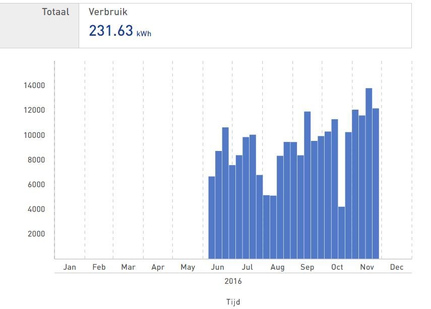

Dit is het verbruik van mijn Grohe Red per dag:
Afbeeldingslocatie: http://www.gerla.nl/images/quooker_verbruik_per_dag.jpg
Ik heb hem -als experimentje- per 1 september 2015 op een schakelschema gezet, hij staat nu aan van 7:00 tot 23:00 uur. Ik zie het verschil niet.
Je kunt wel een paar andere dingen uit de grafiek opmaken: Hij gebruikt ietsje meer in de winter, iets minder in de zomer. De dips naar nul zijn onze vakanties, en een of twee lange stroomstoringen.

Ik heb hem het eerste jaar aangesloten via een Fibaro plug. Die gaf een standby verbuik van 14 Watt aan en 2150 tijdens opwarmen. Ik kwam uit op ongeveer 300KWh per jaar.

Hier zal het verbruik iets minder dan 200kWh per jaar zijn.

Ik schakel mijn Grohe nog wel, daarmee vermijd ik het standby verbruik van 0,45kWh per dag.
Als je hem aan laat dan komt er na leeg tappen 0,8kWh bij.
Omdat het een boiler is kan je hem gerust een tijd uit doen tenzij je kokend water wil gebruiken.
Bij regelmatig gebruik heeft schakelen minder zin, maar in mijn geval wordt hij een werkdag lang niet gebruikt.
Met de 80l boiler idem, ik zet er pas prik op als ik hem nodig heb, uiteraard wel uren van te voren :P

Bij ons staat sinds 1 juni jl. een Grohe Red Duo in de keuken. Ik heb daar een energiemeter tussen gehangen (een Powerplug van Itho Daalderop) en ik kom tot het volgende verbruik:
Grohe Red jun-nov 2016
232 kWh dus in 183 dagen = 1,27 kWh per dag.
Niet helemaal eerlijk, want in die periode zijn we in totaal ca. 4 weken weg geweest; als ik die er vanaf trek dan kom ik op 1,50 kWh per dag.
We hebben een gezin met 2 pubers en hij wordt dus regelmatig gebruikt; kopje thee, soepje, pan water voor de spaghetti, en natuurlijk de voorbereidingen van de vaat e.d.

Maar zo te zien heb je die Quooker niet uit gezet toen je weg ging, dus 'moet' je die gewoon meerekenen. Ik vind het een behoorlijk verbruik, maar het is lastig uit te rekenen hoeveel je nu bespaart cq. meer verbruikt. Ik neem aan dat je voorheen ook gas gebruikte om water op te warmen?
