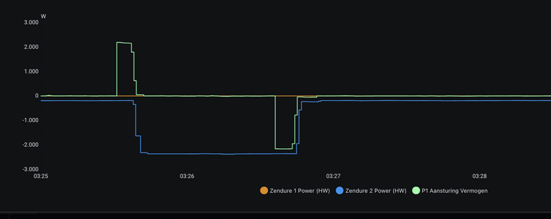

  • Woodski
  • Laatst online: 25-11 10:16
Ik speel nog steeds met de gedachte om mijn Quooker te "dimmen" met oog op het einde van salderen.
Hij pakt steeds korte pieken van dik 2Kw. Ik zie dit liever met maar 1Kw en dan natuurlijk 2x zo lang.
Dit lijkt me niet verstandig aan het stopcontact want dan breng je de elektronica in de war.
Dus dan de kap eraf en enkel het verwarmings-element dimmen.
De meest eenvoudige oplossing lijkt me een dikke diode te plaatsen.
Alternatief is fase afsnijden maar met dik 2Kw zijn de kosten nogal hoog (100 euro?)
Volgens mij pakt de Quooker 2,2Kw bij 230 volt dus bijna 10A
De diode moet dus 10A aankunnen en zal (10x 0,7) 7watt aan warmte maken.
Dat is best veel dus vandaar de vraag nog maar een keer hier... Kan dit makkelijker?
(of is het maar de helft hiervan omdat het wisselspanning is?)
Als je daar al mee wegkomt..
Hier kan ik met voorstellen dat de elektronica in storing gaat als je dat doet.
Plan B is een ander verwarmings-element maar daar is niet vele keuze.
De 7 liter is 2200 watt en de 3 liter (als het al past) is 1600 watt

  • Andrehj
@Woodski
Heb je al eens uitgerekend wat dit potentieel op kan leveren?
Hier mijn berekening:
In de vier wintermaanden heb ik sowieso geen PV-stroom over, dan slurpt de WP alles op.
In de overige 8 maanden heeft de Quooker afgelopen jaar 134 kWh verbruikt.
Daarvan is ca 60% overdag, als er PV-stroom is. Dus 80 kWh per jaar.
Van die 80 kWh per jaar zou je, als je schakeling perfect werkt én er precies 1 kW aan PV-stroom over is én je helemaal geen netto terugleververgoeding krijgt, de helft kunnen besparen. In de praktijk zal het dichter bij een kwart liggen.
Ik reken maar even met 30 kWh (37%).
Tegen 25 ct/kWh levert je dit dus geschat € 7.50 per jaar op. Dat krijg je nooit terugverdiend. En al helemaal niet als je ook nog de uren gaat rekenen. Dan kun je beter een paar uur gaan overwerken.
Maar we zijn er nog niet:
Momenteel is er nog bijna twee jaar een salderingsregeling. Dus tot 2027 verdien je sowieso niets.
En daarna, als de huidige trend van accuprijzen zo doorzet, zijn de accu's waarschijnlijk betaalbaarder en installeer je een thuisaccu. Dan heeft dat kleine verwarmingselement ook al geen zin meer.
Mijn conclusie: Niet aan beginnen.
Over je diode:
  • Die 7W moet je uiteraard nog door twee delen, want de stroom loopt maar gedurende de helft van de tijd door de diode.
  • Ik denk niet dat de netbeheerder blij wordt van dit soort fratsen. Met zo'n schakeling trek je het net scheef. Geen idee of het wel toegestaan is. Wellicht dat men in Het grote topic voor Elektra huisinstallaties - Deel 3 dat kan vertellen.

  • Proton_
  • Laatst online: 25-11 14:26
Proton_
Team Welles
Woodski schreef op dinsdag 15 april 2025 @ 09:06:
Je geeft de stroom en de nul met een diode een flinke DC offset waar trafo's niet blij van worden. Daarnaast heb je inderdaad nog de dissipatie van zijn spanningsval in een slecht geventileerde en warme omgeving.
Het element heeft een weerstand van zo'n 23 ohm dus met een motorcondensator in serie van ~100 uF/250V+ houd je een kwart van het vermogen over en heb je alleen een beroerde cos phi.
Een kleinere condensator dimt meer en is goedkoper, een grotere condensator geeft je meer vermogen.
Mocht het element met een halfgeleider (triac, ssr) geschakeld worden, dan is die cos phi mogelijk problematisch (maar een diode dan ook), maar ik verwacht dat het een simpel relais zonder nuldoorgangtrucjes is.
Moet voor een tientje wel lukken.

  • Woodski
Andrehj schreef op woensdag 16 april 2025 @ 09:11:
@Woodski
Kijk eens naar de naam van deze site: Tweakers !
Dus ja ik draai HA en knutsel van alles omdat het kan en leuk is :)
En goed dat je het zegt, ik heb nog maar 1,5 jaar dus ik moet echt opschieten hiermee
Proton_ schreef op woensdag 16 april 2025 @ 09:37:
Kijk hier kan ik wat mee :)
Ik zou er zelfs nog een Zigbee relais overheen kunnen zetten voor als ik meer overschot heb.
Ga ik uitzoeken, bedankt !!!

  • gast777
  • Registratie: Februari 2023
  • Laatst online: 18:49
Onze 3-in-1 kraan van Franke lijkt wat batterij-vriendelijker gedrag te hebben dan een Qooker. Wat ik zo zie gaat hij 's nachts ongeveer om de 70 minuten 1 minuut aan op ~2000W.
Dus geen speciale behandeling nodig.
Afbeeldingslocatie: https://tweakers.net/i/x7MzovO0f7H4CmK7lc0KLTwUpRw=/800x/filters:strip_exif()/f/image/b77bDqhw8aqNNbhPed47vU19.png?f=fotoalbum_large
Hele nacht:
Afbeeldingslocatie: https://tweakers.net/i/Jh7Wze0m40LYhQi9ONN1gUfusBI=/800x/filters:strip_exif()/f/image/8Q9fYrua0KL8wUAYKxAx4H4v.png?f=fotoalbum_large
Het is een 10-liter vat, misschien verklaart dat het verschil. Die Qookers zijn dacht ik wat kleiner (en de nieuwere types van Franke ook zie ik).
[ Voor 4% gewijzigd door gast777 op 17-04-2026 11:44 ]

  • CappieL
  • Laatst online: 17:03
@gast777 heb inderdaad een 7 liter boiler, kreeg vannacht elke 45 minuten een piekje. Die houdt zo'n 10 sec aan.
