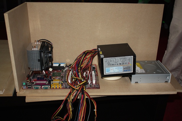

Samen met TERW_DAN ben ik begonnen aan mijn eerste casemod.
Voor mijn "oude" hardware wil ik een nieuwe speciale kast bouwen; een volkwagen T1
Afbeeldingslocatie: http://tweakers.net/ext/f/v3A5gl6aq3DjJ4dg4ly03l1w/full.jpg
Afbeeldingslocatie: http://tweakers.net/ext/f/lYU9nGlEEZAho8hxjXPwWc1V/full.jpg
We bouwen hem op schaal 1:7 na, en hij krijgt de kleur mint groen

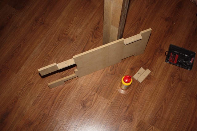

De eerste fase is al begonnen (houtwerk), mede dankzij de aardige casemodder van de Praxis
Afbeeldingslocatie: http://tweakers.net/ext/f/R2GxoFU2RUNJ1RxZIDEN2PUv/full.jpg
Afbeeldingslocatie: http://tweakers.net/ext/f/FFHeoAyDYihd0eCBVVINpN5x/full.jpg

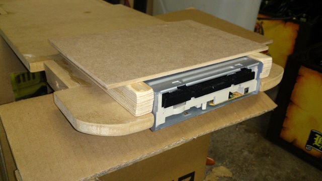

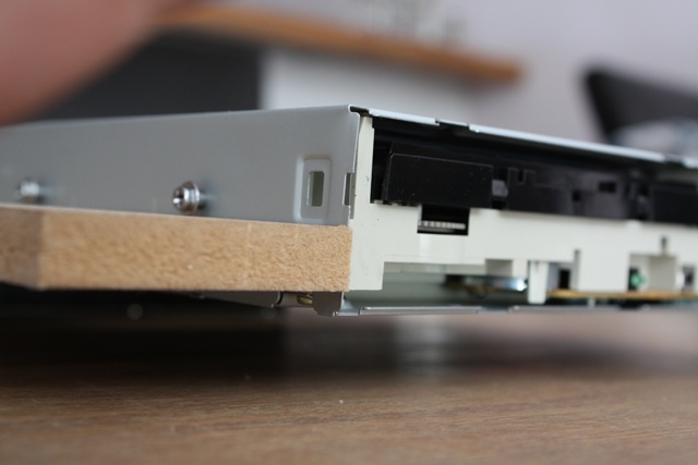

Om het makkelijk te maken gaan we uit van een ATXmoederbord, de Gigabyte EP43-DS3L. Dit bord draaien we een kwartslag, zodat de aansluitingen aan de binnenkant komen te zitten, welke we vervolgens met verlengkabels netjes achterin de kast gaan maken. Een µATXbord was natuurlijk een stuk makkelijker geweest, maar deze hadden we nog liggen, en waarom zouden we dingen makkelijk doen?
Het MSI bord dat er nu inligt is een stukje breder , dus we hebben straks een paar CM meer speling, zodat de aansluitingen goed gemaakt kunnen worden met de verlengkabeltjes.
De harde schijven worden onder het moederbord geplaatst.

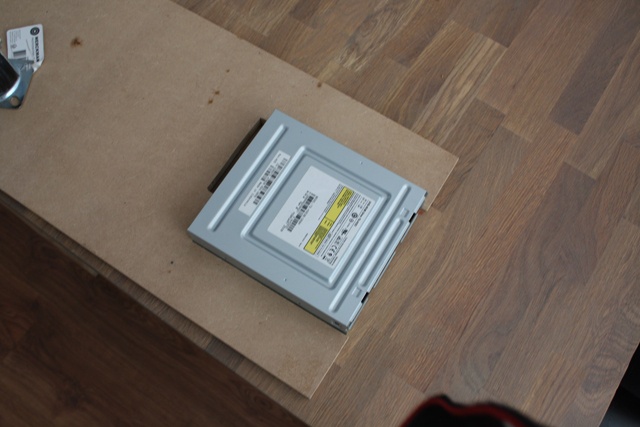

De optische drive komt aan de voorkant te zitten waar we de bumper aanvast maken, zodat als je de drive opent de bumper meegaat. Bovenop de optische drive, en wat verder naar achteren geplaatst komt de voeding te liggen. Hierdoor hebben we nog precies genoeg ruimte om de bestuurdercabine voorin te maken.
De hardware wordt weggewerkt onder een plaat, zodat je er straks niet veel van ziet, en het er redelijk uitziet als een echte T1.

Update:

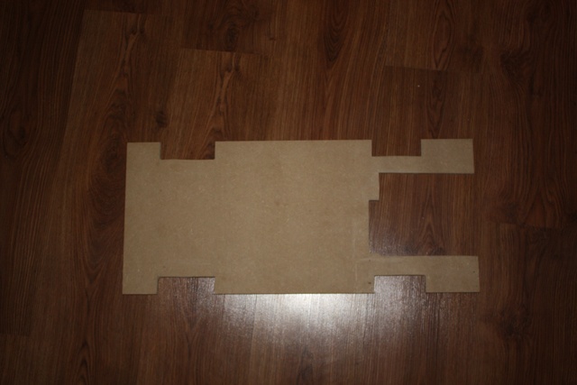

Vandaag metingen berekend, waaruit bleek dat er vanaf de ramen schuin omhoog gewerkt moet worden, zodat er de ronde vormen mooier uitkomen.

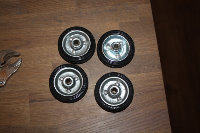

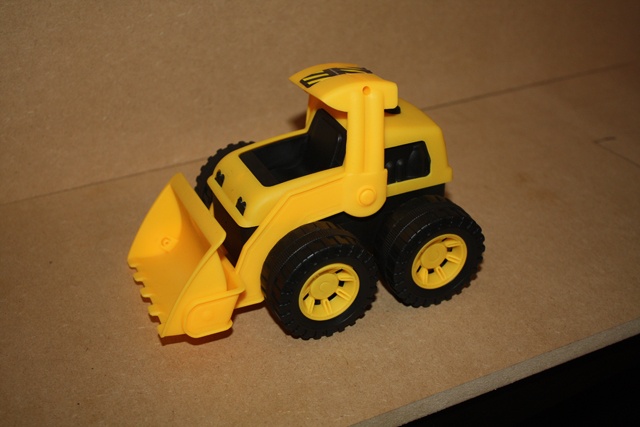

Ik heb de speelgoedgraafmachine van mijn buurjongetje gesloopt omdat ik zijn wielen wil gebruiken O-)

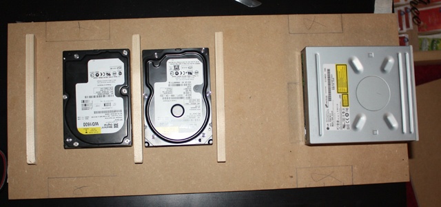

Afbeeldingslocatie: http://tweakers.net/ext/f/OAXKf9HZH6ZreaFiLIhVFiK2/full.jpg

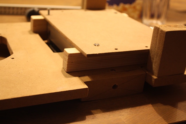

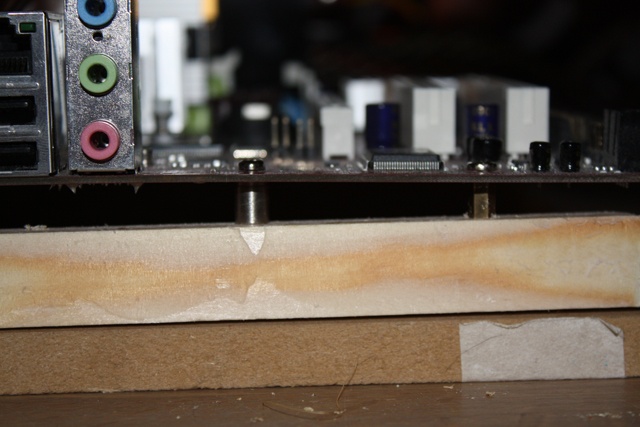

We hebben latjes gezaagd, hierop komen de afstandsbusjes om het moederbord te verhogen.
Dit is vooral om de wielkast meer ruimte te geven, want we vinden de wielen we erg aan de kleine kant.
De 5,8 cm lijkt klein, maar dit is nog steeds 1:7

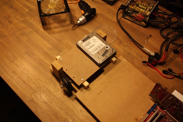

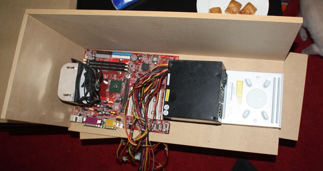

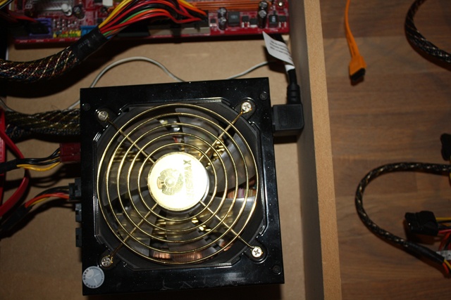

TERW_DAN en ik heb besloten om de voeding rechtop te zetten zodat er een cabine gevormd kan worden.
(wielen zijn toegevoegd)
Afbeeldingslocatie: http://tweakers.net/ext/f/Ui8PIhWbAtgBQIsdRcLlA51w/full.jpg

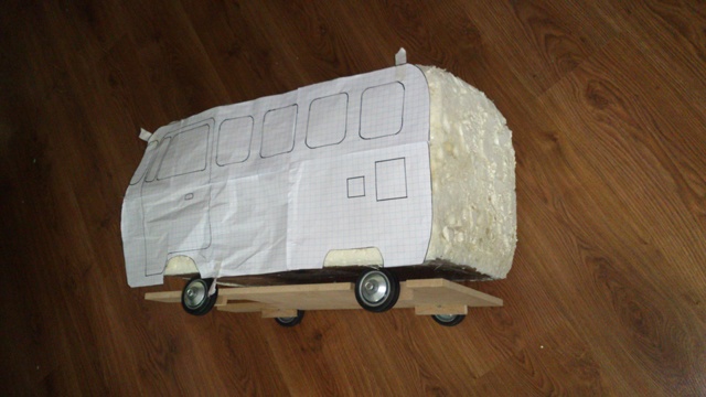

Update:

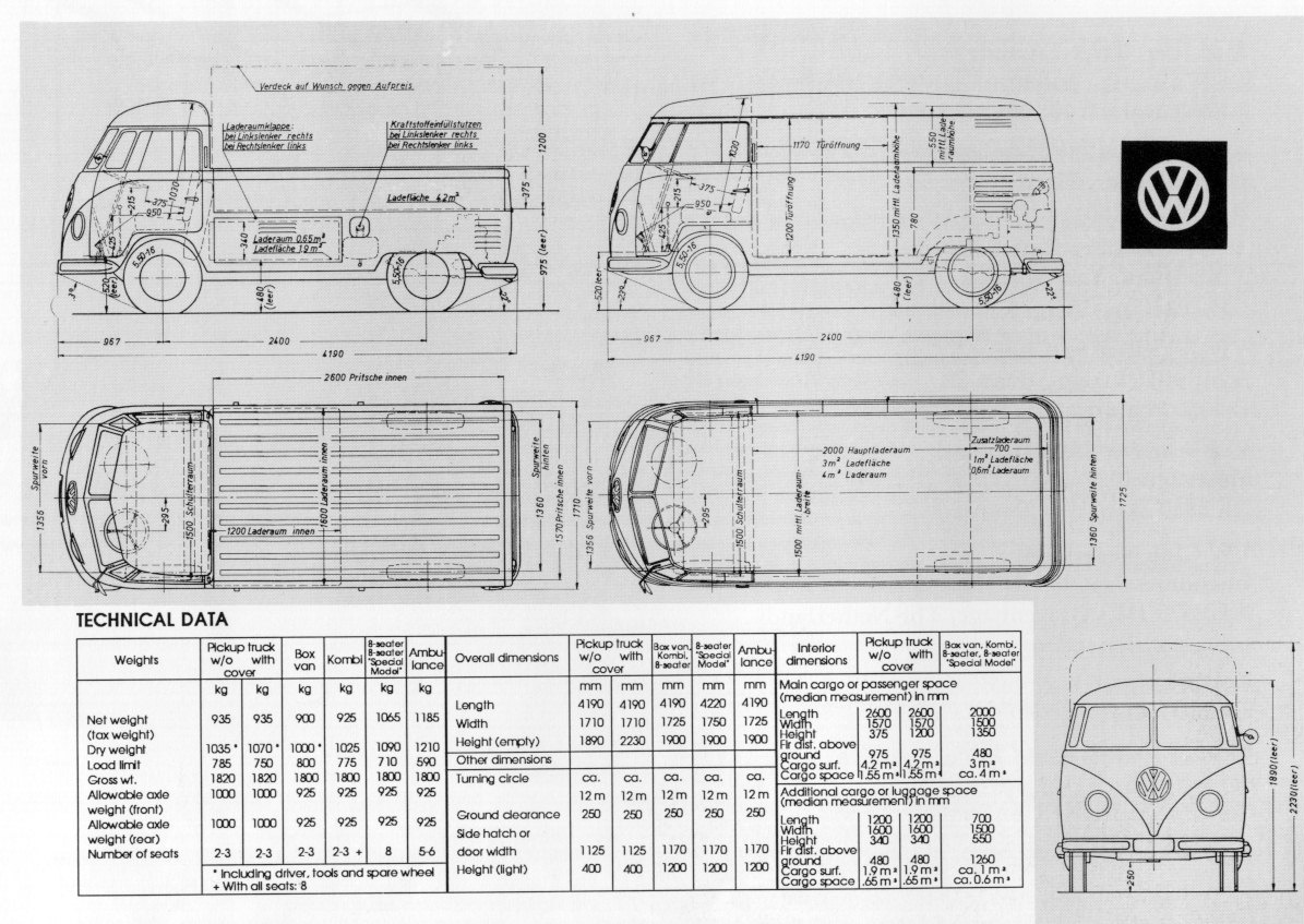

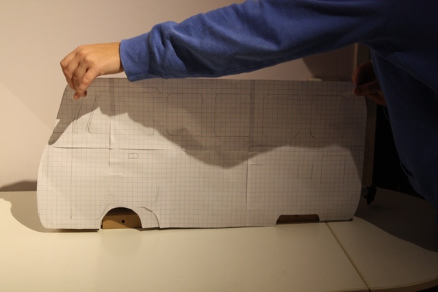

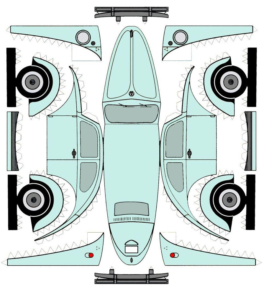

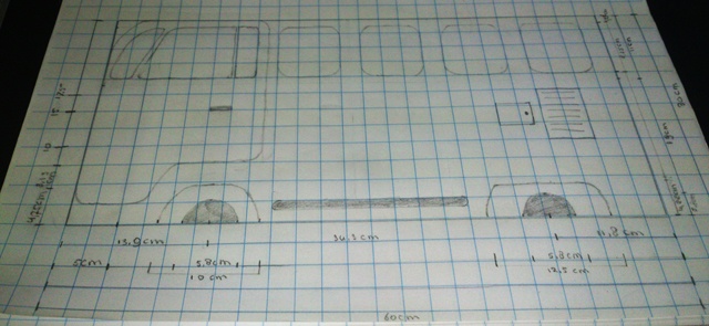

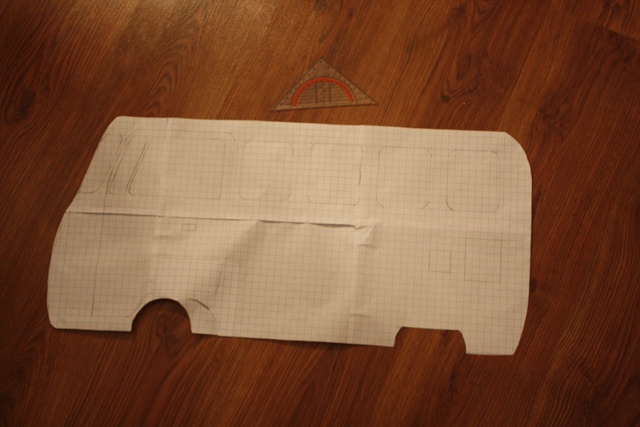

Gisteren heb ik de tekening van het zijaanzicht uitgewerkt, na flink wat rekenen is het redelijk (al zeg ik het zelf) gelukt.
Omdat de scanner van TERW_DAN faalt ;) heb ik maar foto's gemaakt.
Afbeeldingslocatie: http://tweakers.net/ext/f/M7G6ibaDKRVRlwbMmFne47x4/full.jpg

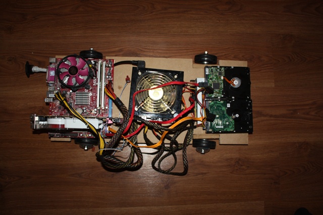

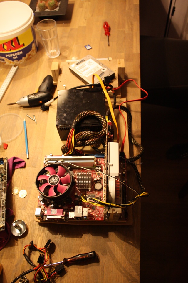

Het moederbord is een EP43-DS3L van Gigabyte met een E8200 erop waar we een Arctic Freezer 7 opzetten. Iets van 4GB ram, een X800 videokaartje, 2 SATA schijfjes en een optical, gevoedt door een Enermax Liberty. Vrij standaard hardware, maar nog steeds een leuk PCtje. Daarbij wordt de kast zo gebouwd dat de hardware altijd nog vrij gemakkelijk geupgrade kan worden (op de optical na misschien), dus als we nog een keer wat leukere hardware hebben kunnen we die gelijk in de kast inbouwen.
Na lang wachten weer een update :)

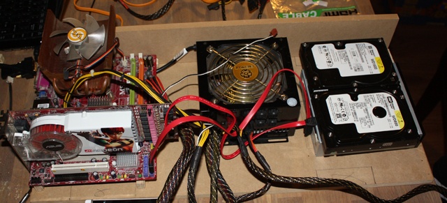

De eerste verandering is de hardware. Waar we eerst een Gigabyte ATX moederbord gingen gebruiken, wat veel beperkingen met zich meebracht omdat het eigenlijk net niet paste, hebben we nu een MSI µATX bordje dat TERW_DAN toevallig nog ergens op een stapel had liggen en die zowaar nog bleek te werken ook nog.
Dit zorgt ervoor dat we niet meer moeilijk hoeven te doen met kabels verleggen, maar dat we de achterkant van het moederbord ook aan de achterkant van de bus kunnen plaatsen.

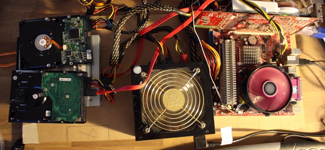

Afbeeldingslocatie: http://tweakers.net/ext/f/RomGnCxNgSQIvY9l9W4mGyti/full.jpg

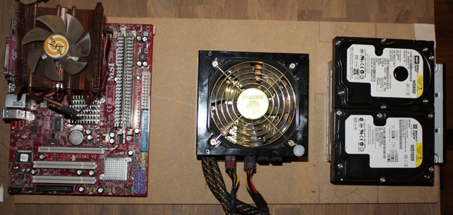

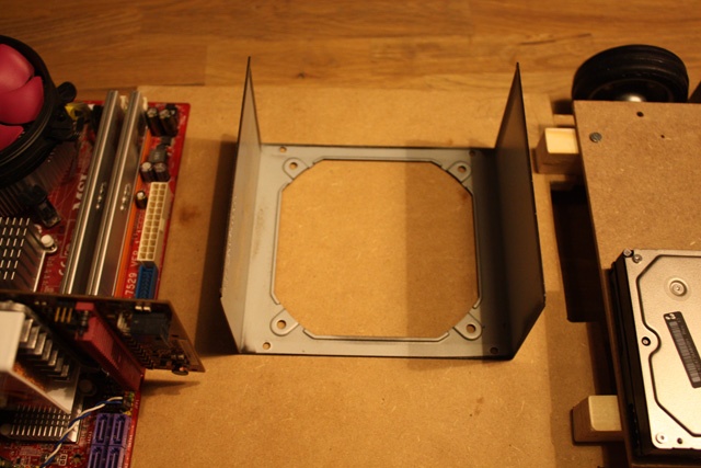

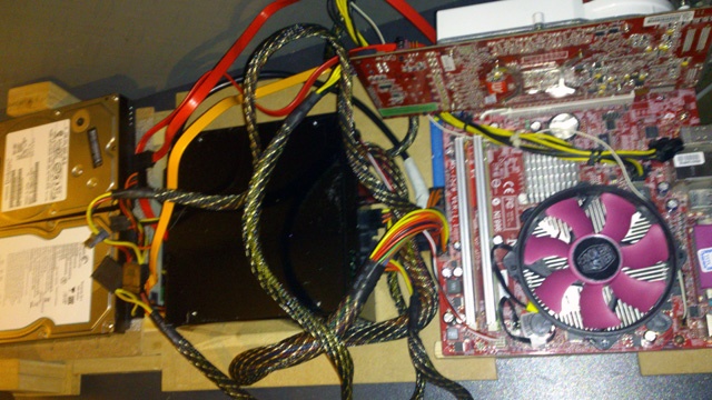

overzichtje van hoe de hardware nu in de bus komt te zitten.

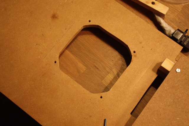

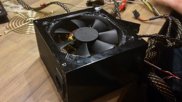

De voeding ligt wat verder naar rechts dan strikt noodzakelijk is voor dit moederbord, maar op deze manier past ieder µATXbord in de kast, mocht ik dus een keer willen upgraden is dat altijd nog mogelijk zonder alles te slopen.
Op deze manier hebben we zat ruimte voor de kabels:
Afbeeldingslocatie: http://tweakers.net/ext/f/U7wNvGYzLjiETahTOHRqxkJH/full.jpg
De kabels van de voeding naar het moederbord kunnen straks onder het moederbord geplaatst worden, omdat we de harde schijven nu boven de DVDspeler kunnen hangen. Eerst ging dit niet omdat daar de voeding kwam te zitten, maar die kan nu een stuk naar links vanwege het kleinere moederbord.
Om de voeding aan te sluiten hebben we een haakse eurokabel gepakt, waardoor er niet veel ruimte achter de voeding verloren gaat.
Afbeeldingslocatie: http://tweakers.net/ext/f/xT4WNjRzTEteOSYtwfuLuXqW/full.jpg

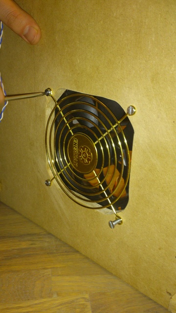

Ventilatie is er op deze manier nog genoeg (hoop ik), en anders kunnen we nog ventilatiegaten maken in de behuizing, in stijl van de auto.
Om de voeding aan te sluiten hebben we een C14 stekkertje waar deze kabel aan komt te zitten, zodat er geen overbodige kabel in de kast moet komen te zitten.
Het moederbord staat op afstandsbusjes, gemonteerd op latjes, waardoor er wat ruimte is onder het bord, zodat daar alle kabels onder kunnen komen.
Afbeeldingslocatie: http://tweakers.net/ext/f/hldQokHwGTg4KMek8MMQyLuV/full.jpg

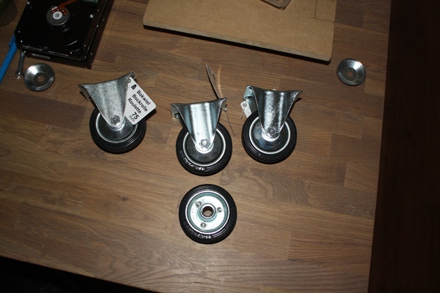

@YZX ik ga waarschijnlijk bij een RC site kijken of iets uit elkaar halen voor de bandjes, bedankt iig voor het meedenken.

@yzx: er moet wel iets van profiel in zitten
1:7 is de ideale maat, anders zijn de verhoudingen zo vreemd.

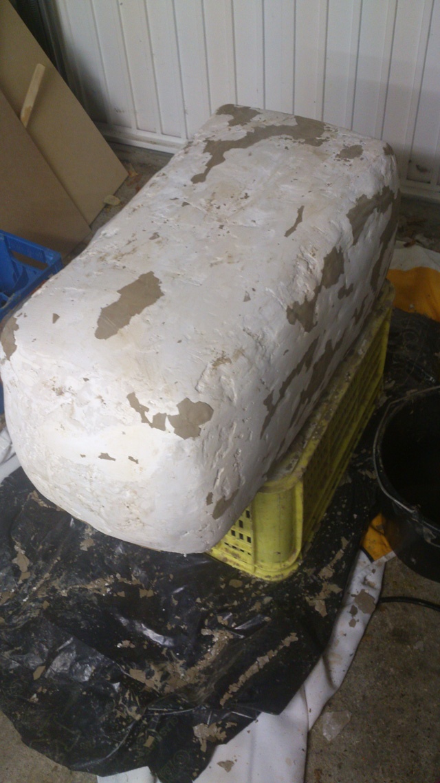

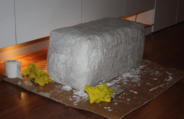

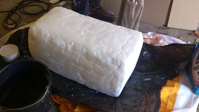

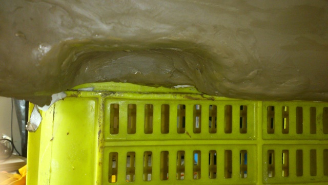

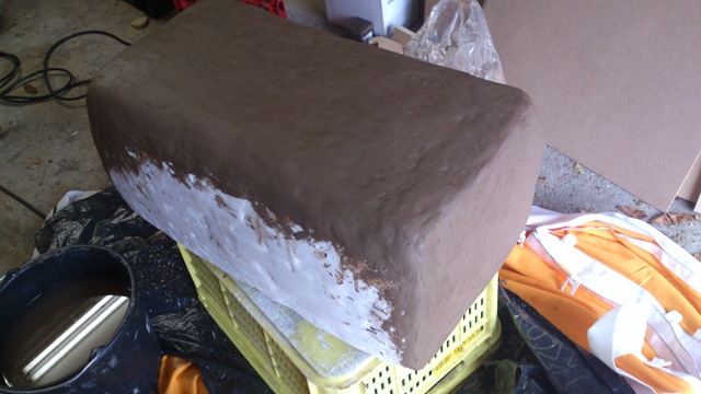

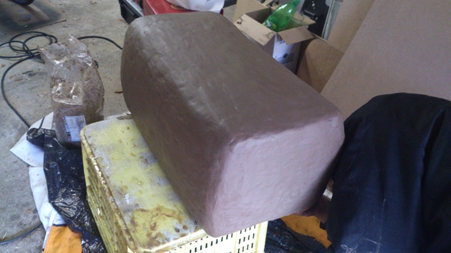

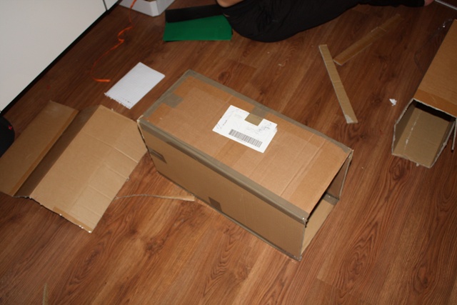

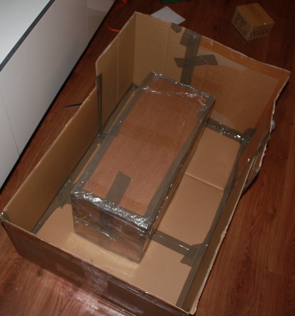

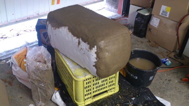

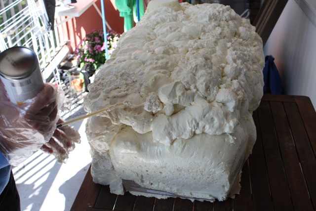

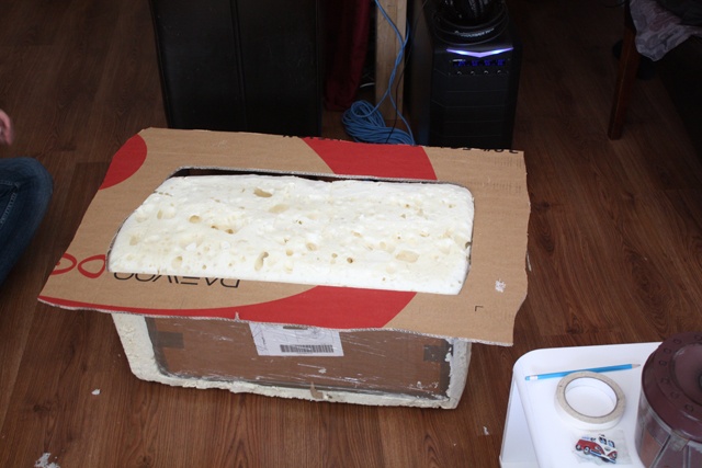

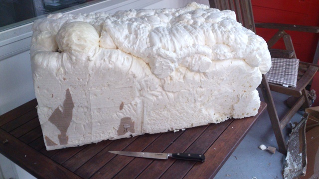

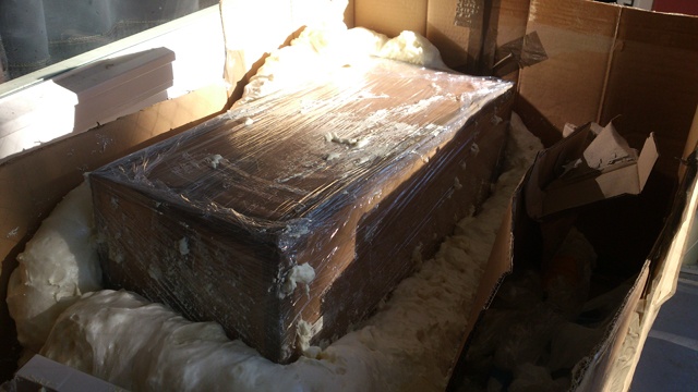

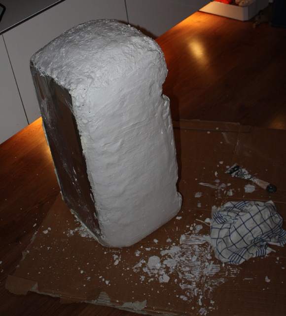

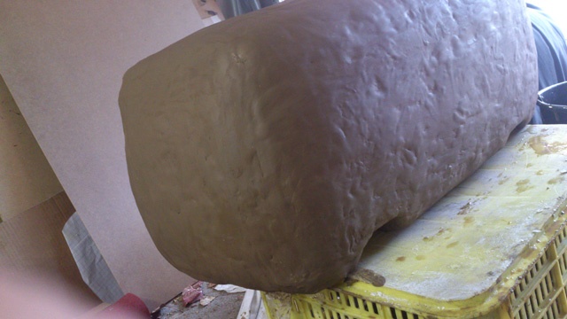

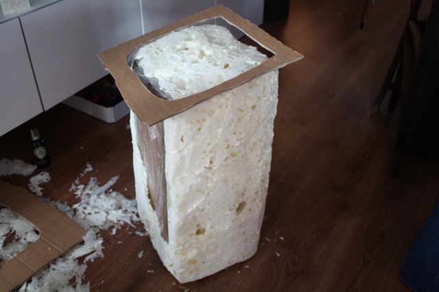

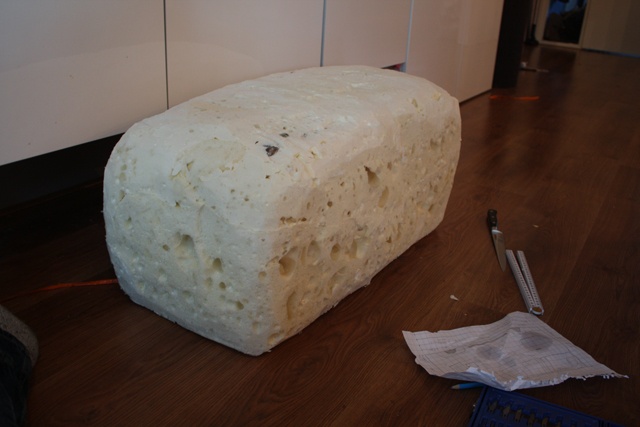

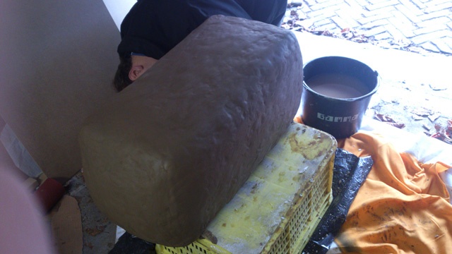

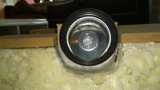

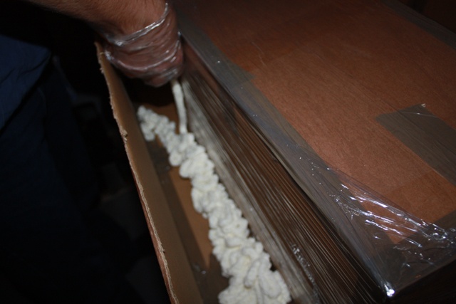

vandaag zijn we bezig geweest met het maken van de mal.

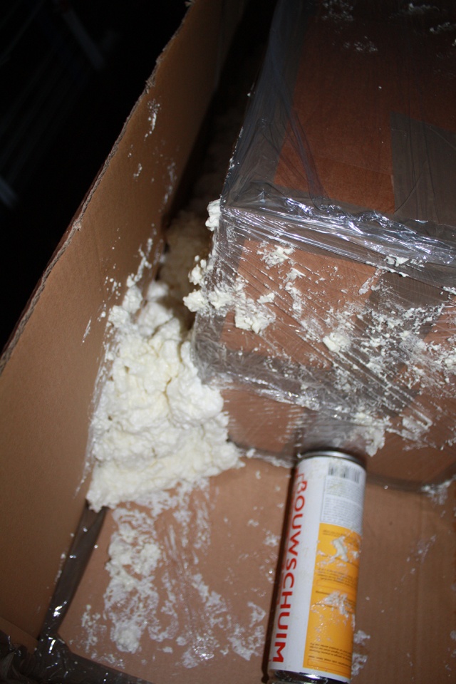

We maken deze van karton en pur:
Afbeeldingslocatie: http://tweakers.net/ext/f/4MIN3oLGFIvAjseEzUzSKc7b/full.jpg

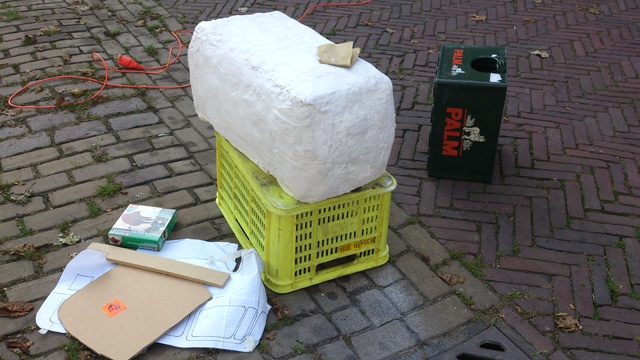

there I fixed it:
Afbeeldingslocatie: http://tweakers.net/ext/f/p5E7dbAXur9g4zYFj53BIInq/full.jpg
een doos voor een doos:
Afbeeldingslocatie: http://tweakers.net/ext/f/G6V6S7GPFsrWyj0Ul7KTKnyz/full.jpg
TERW_DAN doet ook nog eens iets:
Afbeeldingslocatie: http://tweakers.net/ext/f/2JN7EsUl9cCcH7b3KhcbbtF7/full.jpg

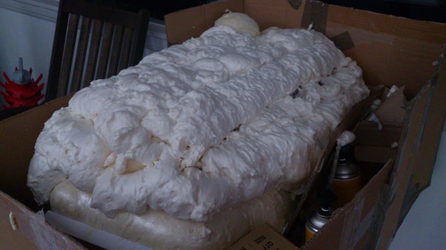

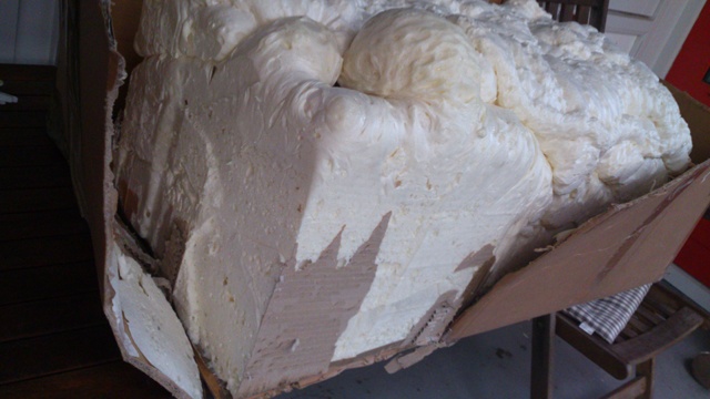

Pur bus 1 is leeg, nu laten opstijven en duimen dat het wat wordt:
Afbeeldingslocatie: http://tweakers.net/ext/f/mZnaqJco1hBcR1FH3mFudrE3/full.jpg

Ik heb trouwens een shuttle voeding liggen hier. Is niet supersterk, maar heeft het altijd lekker gedaan met een e6600 en een 8600gts. Mocht je hem willen, moet je ff een dm sturen. Heb namelijk aan mijn vriendin beloofd dat ik wat hardware weg zou doen, en qua ruimte is het misschien wel wat.
Jazeker! Kan die goed gebruiken, ruimte in mijn kast is altijd meer dan welkom!

Morgen maak ik foto's van de laatste laag pur, we zullen dan gelijk zien of het wat is

zo weer een update:
Het purren ging redelijk goed, ik moet denk ik hier en daar nog wat bij spuiten, hieronder wat foto's
Afbeeldingslocatie: http://tweakers.net/ext/f/oueAO946IzFegYxCBehq9f97/full.jpg
Afbeeldingslocatie: http://tweakers.net/ext/f/xT2Eho60k9mTtttarFvjRGrk/full.jpg
uit de doos halen:
Afbeeldingslocatie: http://tweakers.net/ext/f/W9tzxNvssifOzyP46NSdD4rk/full.jpg
blokje pur:
Afbeeldingslocatie: http://tweakers.net/ext/f/t7KpTOxlKmjVjWobbrkhNFyT/full.jpg

Om de optical drive wat te verlagen zodat we meer ruimte hebben in de cabine heb ik de onderkant eruit gezaagd en hangt de optical driven op schroeven.
Afbeeldingslocatie: http://tweakers.net/ext/f/AZU0qGEEx2DKGOJ2kcCcnXpD/full.jpg
Afbeeldingslocatie: http://tweakers.net/ext/f/bdNutMQmMYs31mxYWNoZ0e48/full.jpg
Bij de geweldigste winkel action heb ik wielen gevonden met de juiste maat.
Het belangrijkste €0,89 cent per wiel :D
Afbeeldingslocatie: http://tweakers.net/ext/f/wr4KBmrXn8NFeScQZIhjlQ3I/full.jpg
Deze heb ik uit elkaar gehaald en hierdoor beleven de perfecte wielen over.
Afbeeldingslocatie: http://tweakers.net/ext/f/wWquiuzV1WRn8PpNPVz07E83/full.jpg
Vervolgens hebben we de wielkasten uitgezaagd en blokjes voor de boutjes zodat de T-EINZ toch kan rollen.
Dit doet me toch denken aan de legoauto van vroeger.
Afbeeldingslocatie: http://tweakers.net/ext/f/5hFBCovyPPeLchtJqS6cwGuS/full.jpg
Afbeeldingslocatie: http://tweakers.net/ext/f/7bKdDF3hmU1I17XUrJWVGHbm/full.jpg

update:
grote stukken pur afgesneden en ik kom veel gaten tegen, deze ga ik opvullen met pur/klei
Afbeeldingslocatie: http://tweakers.net/ext/f/gGK0jrMTgROjO1QgRjvCouE3/full.jpg
bus uitgetekend op juiste grootte
Afbeeldingslocatie: http://tweakers.net/ext/f/b4Pda1COsGuuqOA6Oak88l0j/full.jpg
bus zoals die gaat worden, wielkasten test
Afbeeldingslocatie: http://tweakers.net/ext/f/umuOHCFCg591HfWxGp3qyEw7/full.jpg
lijkt wel een broodXD

ja we gaan alle sleuven, gaten etc zoals in het origineel zit erin maken

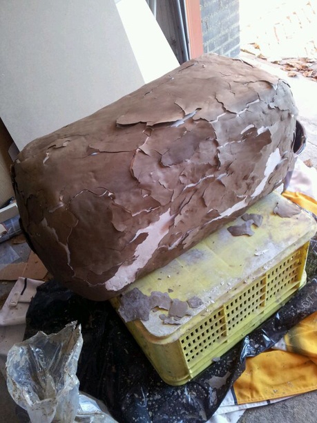

Er is weer een update van mijn megabroodje:
Om alle kanten gelijk te maken heb ik een buitenmal gemaakt van karton, deze trek ik eroverheen en snij de overbodige stukken weg.

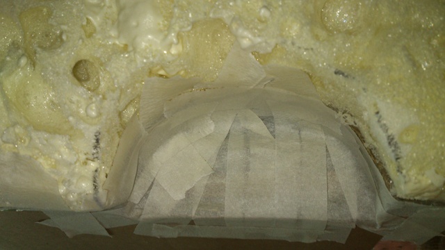

Voor de wielkasten heb ik de bouwtekening gebruikt en de afmetingen zoals die op de onderplaat zijn.
Deze uitsnijden en afplakken met tape zodat deze straks kan worden opgevuld met gips.

Vandaag heb ik ook besloten modelgips te gebruiken ipv klei, omdat het makkelijker uithardt en er sneller meerdere lagen op elkaar kunnen.
2 kanten hebben hun eerste laag al gekregen
Afbeeldingslocatie: http://tweakers.net/ext/f/db3PBG8E5mCl9h83ST0lttXk/full.jpg
Morgen ga ik de andere kanten met gips bewerken en eventueel een 2e laag erop.
Zoals jullie zien begint de mal al aardig zijn vorm te krijgen, ben zelf ook erg benieuwd hoe het gaat worden.

@ToCuS ik heb het bewust ook buiten gedaan, want mocht er wat pur naast gaan oeeh wat een rotzooi is dat spul*

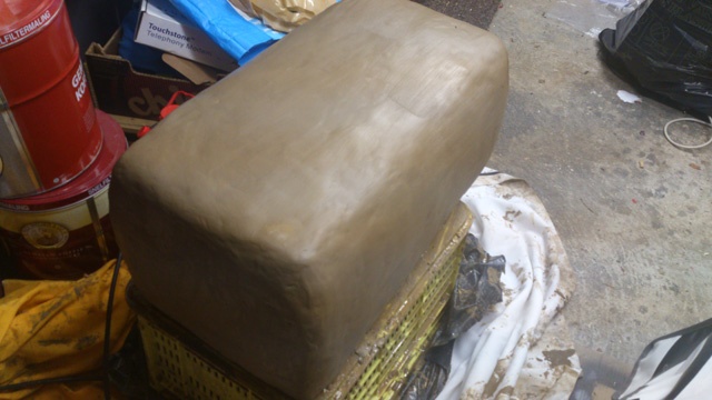

de vorm van het busje begin al goed zichtbaar te worden.
het is nu zeer tot zeer zwaar blok gips:
Afbeeldingslocatie: http://tweakers.net/ext/f/woW8Gi0CyC7QREF5M3wvsqSX/full.jpg

Ziet er lekker uit, alleen wat hard zeker.

Vouwbaar papieren busje(s) heb ik van www.oldcars.co.jp. (staat ergens papercraft, en dan kom je wel bij een T1 busje uit, site is uiteraard...Japans).
Heb ooit een hele armada VW T1 busjes gemaakt van papier.
Japanners zijn dol op die papier/karton vouw dingen, misschien een poging waard om eens te kijken (mocht je besluiten dat purschuim niet ideaal is ;) ).

Ik maak de mal van pur en gips en daar overheen komt de echte laag van fiberglas.
Dit is omdat fiberglas erg heet wordt en piepschuim etc dan smelten.
Toch bedankt voor je tip en dat je mee denkt :)

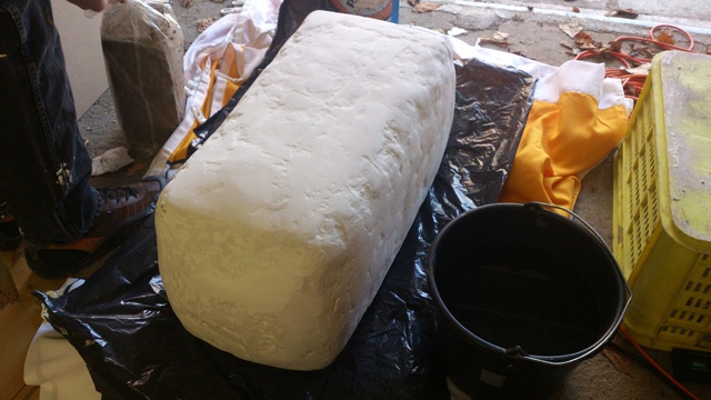

Update:
Vandaag is de laatste laag gips erop gegaan, het is een ding van +- 10 kilo geworden.
Donderdag ga ik hem (natuurlijk buiten) schuren, weet niet of het met de mouse kan of het gewoon handschuurwerk gaat worden.

Dat ligt aan het volume epoxyhars dat je laat uitharden. Als je een bekertje hars laat opdrogen uitharden wordt het inderdaad warm (tot het punt waar het bekertje kan gaan smelten), maar verwerkt in glasmatten is het volume zo klein dat je nauwelijks een temperatuurstoename zal merken. Wij gebruiken zelf redelijk vaak glalvezel/koolstof in de zweefvliegerij en ik heb het vroeger veel gebruikt voor modelbouw, maar dan kan je het probleemloos direct op schuim aanbrengen.
Voor het mooiste resultaat zou ik persoonlijk een negatieve mal hebben gemaakt ('afgietsel' van je model), dat werkt vele malen beter dan glasmatten in vreemde hoeken over een positieve mal vouwen. Ga je het geheel, eenmaal aangebracht op de mal, nog vacuum zuigen?
ja ik denk dat een negatieve mal ook beter was, maar dat kan ik altijd nog doen, mocht dit echt niks worden.
Ik heb gekeken hoe je het beste een vacuform kan maken, maar dit is meer voor kleine vormpjes, een grote zal lastig zijn, toch bedankt voor de tip!
@ alle andere users die het steeds hebben over de papieren voorbeelden, bedankt maar ik kan redelijk goed tekenen en de vormen zijn niet zo heel moeilijk.

http://www.oldcars.co.jp/paper/panel1.jpg
Misschien heb je hier nog wat aan!

Afbeeldingslocatie: http://tweakers.net/ext/f/cQrgBA4DA1vcub8GwkO98cGg/full.jpg
Hier is de constructie te zien voor de harde schijven en de optical. Op het houten plankje komen twee harde schijven te zitten. De optical wordt daaronder vastgeklemd door uitsparingen waar de schroeven invallen.
Afbeeldingslocatie: http://tweakers.net/ext/f/NrIUflHxVRPOUr2QxQMQpUAl/full.jpg
Onderin de plank zitten gaten, zodat de harde schijven op deze manier vastgeschroefd kunnen worden, zonder dat er heel veel gesloopt hoeft te worden.
Verder hebben we de voeding uit elkaar gehaald, zodat de fan naar beneden kan en we hier een gat kunnen maken voor voldoende airflow
Afbeeldingslocatie: http://tweakers.net/ext/f/EhZA3Bh07uXz7iYh7ANrbLe7/full.jpg
Afbeeldingslocatie: http://tweakers.net/ext/f/fqHD2iAaaAdku8GJEsFlunbj/full.jpg
Afbeeldingslocatie: http://tweakers.net/ext/f/QjJCOeDPXwQR8YXvSgfsYb4S/full.jpg
Een dingetje waar we even niet aan hadden gedacht is dat de voedingskabel nu tekort is om aan de achterkant uit te komen. Dus daar ga ik even een nieuwe langere voor solderen zodat we die netjes weg kunnen werken.

Opnieuw een update:
Nog een extra foto van hoe de optical drive tijdens de houtbwerking eruitzag.

Een tijdje terug heb ik de gipsmal geschuurd en hier en daar nog wat bijgewerkt
Afbeeldingslocatie: http://tweakers.net/ext/f/qighMivzBDtVMeBASw6mnfb9/full.jpg
Afbeeldingslocatie: http://tweakers.net/ext/f/3befFlNE7Yf9gemlkLNjrXSm/full.jpg
Afbeeldingslocatie: http://tweakers.net/ext/f/zAF4gDqXF98cbcdtZiHINMNZ/full.jpg
Vandaag ben ik begonnen met draaiklei op de mal te doen, om de laatste deuken en ongelijkheden weg te werken.
Afbeeldingslocatie: http://tweakers.net/ext/f/MbHfnxG3hB763AiH2OKz7caa/full.jpg
Afbeeldingslocatie: http://tweakers.net/ext/f/h3eYHA8C9XYPKCjufR4eAW6b/full.jpg
De eerste laag (lees 5 kilo) zit erop, Dit laat ik drogen en dan gaat de laatste laag erop plus extra gladstrijken. Hierna kan ik gelijk de ramen en deuren erin tekenen.
Afbeeldingslocatie: http://tweakers.net/ext/f/rZllxlge64EXUZoHYuNBDHIu/full.jpg
Afbeeldingslocatie: http://tweakers.net/ext/f/qn5b3PpwahpRxSbiBMiPzgFW/full.jpg
Hieronder nog een laatste indruk van de welkasten
Afbeeldingslocatie: http://tweakers.net/ext/f/z87xq4HxAPTwKcXhwo4tEG06/full.jpg
Gelukkig schiet het nu een beetje op en kunnen we volgende week starten met de fiberglas.

update:
Na wat tegenslagen ben ik weer goed bezig.
De grootste tegenslag was de volgende ochtend na het kleien:
Afbeeldingslocatie: http://tweakers.net/ext/f/oPatDAM8ABiTvtobtlQhkIEw/full.jpg
Doordat het gips te droog was, deze trok al het vocht uit de klei, ging hierdoor de mal barsten en afbrokkelen: zwaar balen dus!
Vorige week donderdag lag alles eraf en ben ik opnieuw begonnen met kleien.
Afbeeldingslocatie: http://tweakers.net/ext/f/9aaEkPxWthsJB5elN4eZooe3/full.jpg
Eerst heb ik 3 emmers met water over het gips gegooid (tip van de pottenbakker)
Dit werd direct door het gips opgezogen.
Hierna kon opnieuw een laag klei erop, gelukkig door de ervaring zag het er gelijk beter uit.
Afbeeldingslocatie: http://tweakers.net/ext/f/yCNTRt61ClgX6fFFm3f6VIRC/full.jpg
Nu een week later zit de klei er nog steeds op, vandaag werden de eerste barstjes zichtbaar, maar daar is direct water over heen gegaan.
Vandaag ben ik verder gegaan met de voeding.
Ik heb de fanguard onder de auto geplaatst en deze daar met de hulp van TERW_DAN zijn handen bevestigd.
Afbeeldingslocatie: http://tweakers.net/ext/f/zCj20nvs6pvS7j6aNWH2dOZd/full.jpg
Op deze manier is de voeding makkelijk los te koppelen van het bord en lig deze gelijk vast in de auto.
Ik heb een nieuwe fan in de voeding geplaatst zodat deze met behulp van gelijmde moeren vastgeschroefd zit aan de plaat.
Afbeeldingslocatie: http://tweakers.net/ext/f/W4HUBnmzvn3vEsFx9cNv97Jr/full.jpg
De voeding ligt als het ware op zijn kop in de auto en word van onder af gekoeld.
Foto van bovenaf gezien (sorry voor de slechte foto):
Afbeeldingslocatie: http://tweakers.net/ext/f/38hPSBG9NwxKPnAXSJyOKDbF/full.jpg
Aankomend weekend hopen TERW_DAN en ik zijn Project E.L.I.S.A. en mijn T-EINZ kunnen bewerken met fiberglas.
