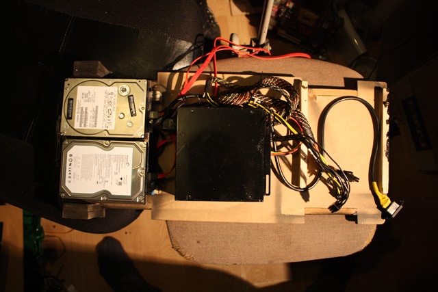

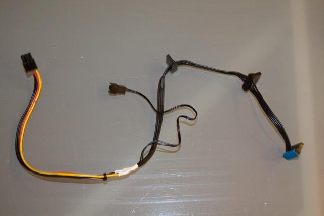

1 kabel voor de optical drive, de fan van de voeding en de 2 harde schijven:
Afbeeldingslocatie: http://tweakers.net/ext/f/mRPxP16roPO95XH1ZquZU0Sw/full.jpg

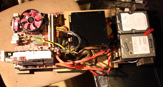

hoe de kabels liggen, bijvoorbeeld de powerkabel ligt onder het moederbord:
Afbeeldingslocatie: http://tweakers.net/ext/f/kSCblFIdaBwKgwediL6BhBX8/full.jpg
alle hardware aangesloten met verkorte kabels:
Afbeeldingslocatie: http://tweakers.net/ext/f/44binIeKpMXUylDLP4Skc8em/full.jpg

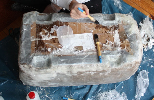

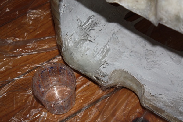

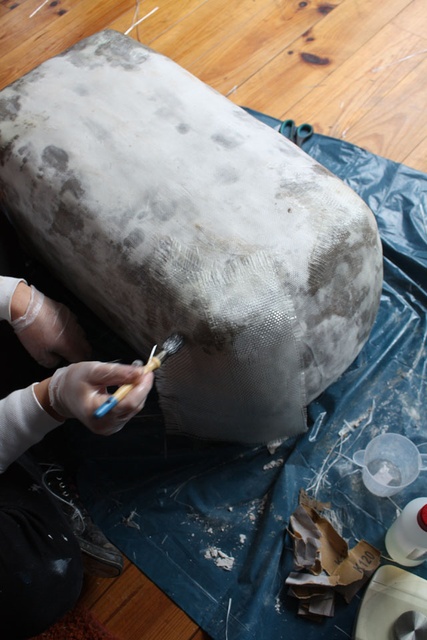

eerste laag glasvezel aanbrengen:
Afbeeldingslocatie: http://tweakers.net/ext/f/YYclkWgcOI5xyJfLLuJ2If1S/full.jpg

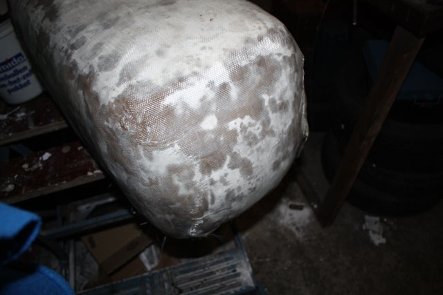

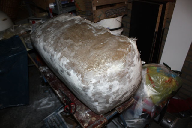

opnieuw een update:

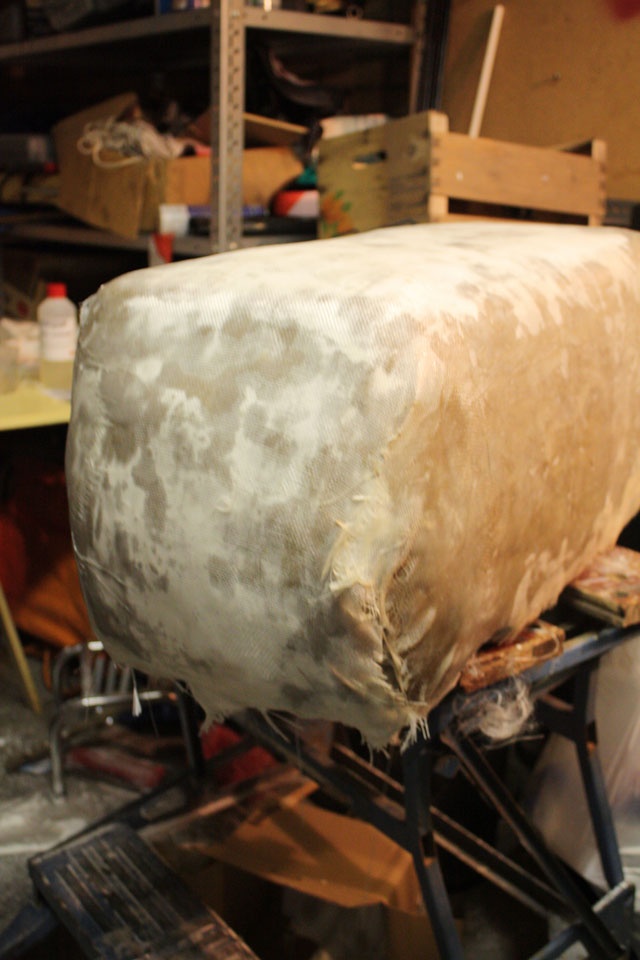

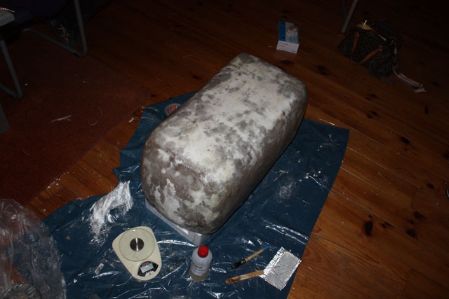

afgelopen week de eerste laag glasvezel afgemaakt:
Afbeeldingslocatie: http://tweakers.net/ext/f/F9YSm4yr2jlmFgK4Uzz3Ofhf/full.jpg
daar zaten nog lelijke plekken en bulten op
Afbeeldingslocatie: http://tweakers.net/ext/f/Pw7rTIGznnKjFg3shlIoL3Xs/full.jpg
deze heb ik goed weg kunnen schuren
Afbeeldingslocatie: http://tweakers.net/ext/f/H7hNeIcq1oWilfxodpioCDPv/full.jpg

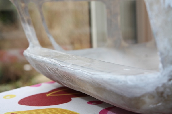

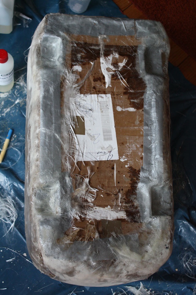

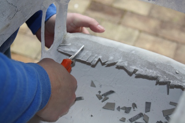

[Hierna heb ik de onderkant plus de wielkasten gedaan
Afbeeldingslocatie: http://tweakers.net/ext/f/ufi6ll9VV2Zc88pRPMZYQiP3/full.jpg
Afbeeldingslocatie: http://tweakers.net/ext/f/JDKWXFVrzFp3YofZqA0LHLuE/full.jpg
Vandaag heb ik de kast kompleet geschuurd en de hoeken verstevigd
Afbeeldingslocatie: http://tweakers.net/ext/f/3x1BWhnLdJJF8Sb5345zcn7K/full.jpg
Hierna nog een 2e laag over de gehele kast
Afbeeldingslocatie: http://tweakers.net/ext/f/PtsC2pzI9bdlS2oJonIdYukS/full.jpg

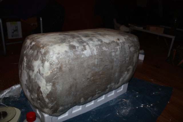

eind resultaat tot nu toe:
Afbeeldingslocatie: http://tweakers.net/ext/f/BXFKprKhoYqhNvBKaU14L9Gp/full.jpg
De 3e fijne laag gaat aankomende week er nog op.

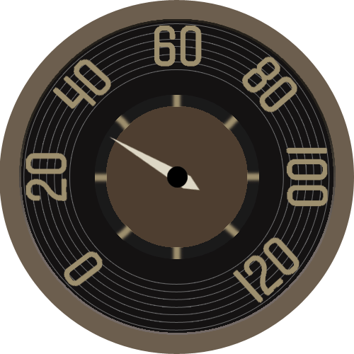

Ontwerp km teller:
Afbeeldingslocatie: http://tweakers.net/ext/f/93WCNlaEQuvCMNSiqRtRmMtv/full.png

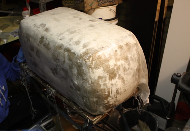

Zo vandaag een extra laag glasvezelmatten op de voor en achterkant en ik heb de onderkant wat verstevigt.
De LEDjes voor de lampen zijn gesoldeerd. Morgenvroeg een laatste dunne laag erop en dan kan die uit zijn mal....spannend!

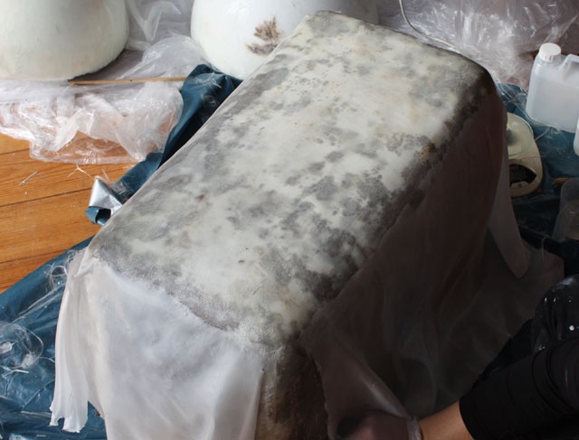

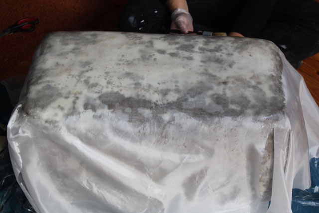

vandaag de laatste dunne laag erop:
Afbeeldingslocatie: http://tweakers.net/ext/f/31sumHd5O5QDQR85m5LT6TY5/full.jpg
Afbeeldingslocatie: http://tweakers.net/ext/f/6aKZQlogGNEQNNLmqPNilvB7/full.jpg
Aan het einde heb ik andere epoxy gebruikt, wat een rotspul, viel niet uit te smeren, maakte allemaal vouwen etc. Ik raad iedereen spullen van http://www.mrboat.nl/ aan.

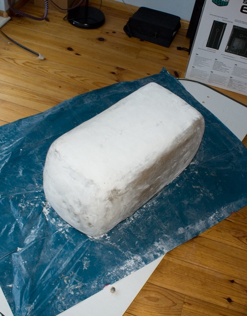

Update:

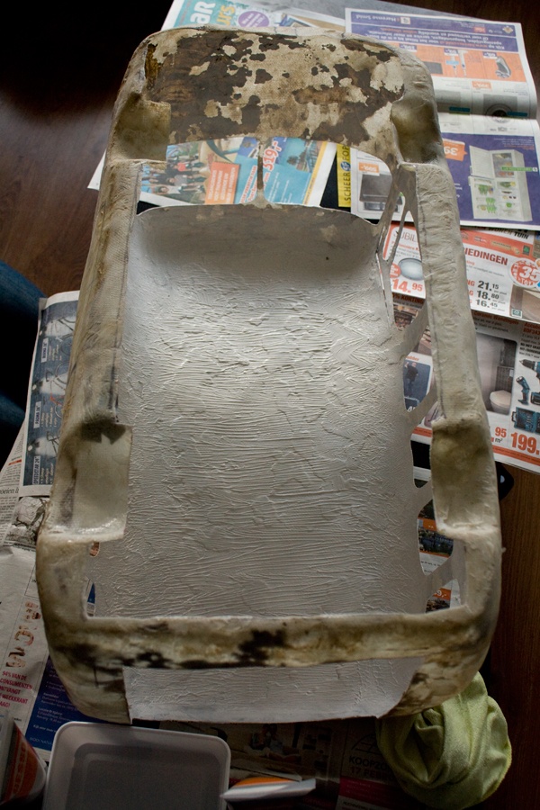

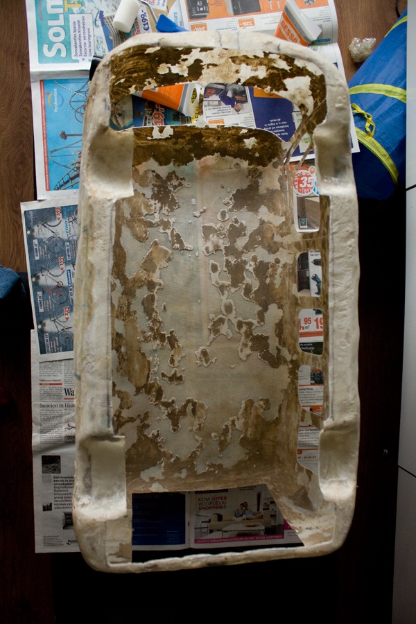

Vandaag heb de mal eruit gehaald, wat een gedoe. Na lang prutsen was ik het zat en pakte ik de klauwhamer erbij, en wat bleek: het werkte perfect.
(sorry voor de slechte foto's ik had koude en vieze handen)
De doos is eruit
Afbeeldingslocatie: https://fbcdn-sphotos-a-a.akamaihd.net/hphotos-ak-ash3/p206x206/526754_10151189102078791_2105747761_n.jpg
Met de nagels pur eruit trekken
Afbeeldingslocatie: https://fbcdn-sphotos-a-a.akamaihd.net/hphotos-ak-ash4/483536_10151189102063791_932883111_n.jpg

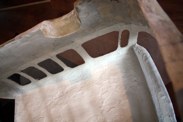

Na 1 uur krabben kwam eindelijk de eerste gipslaag in beeld
Afbeeldingslocatie: https://fbcdn-sphotos-g-a.akamaihd.net/hphotos-ak-ash4/302894_10151189102073791_535888278_n.jpg
Na flink rammen met de klauwhamer is eindelijk alles eruit op de klei na, deze probeer ik er zoveel mogelijk af te spoelen in bad (is die gelijk stofvrij)
Afbeeldingslocatie: https://fbcdn-sphotos-c-a.akamaihd.net/hphotos-ak-snc7/479767_10151189102118791_11097573_n.jpg
Hij staat nu te drogen, de klei is er bijna af. Hij voelt goed stevig aan, kan ik morgen proberen de deuren eruit te zagen.

Als je de harde harde schijven zo plat monteert, kun je trouwens ook een stukje rubber (rubberen tegel, muismat) onder de HDD's zetten, scheelt waarschijnlijk een hoop geluid.
@Gman tnx :)
@ Pruimenvlaai ik heb er een stukje schuim onder liggen is ook tegen het beschadigen van de printplaat. maar tnx for the tip!

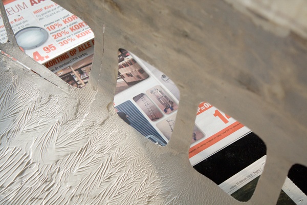

klei is er bijna helemaal uit, het zal bij het schuren weg gaan.

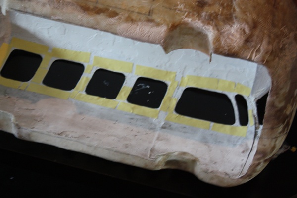

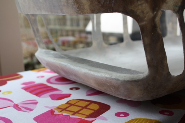

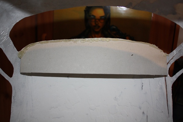

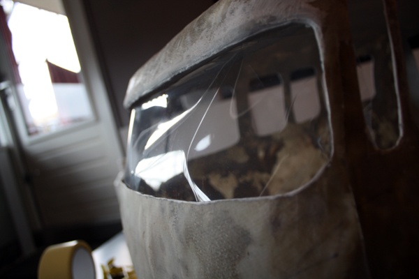

Vandaag ben ik de ramen en deuren aan het uitsnijden... hier een voorproefje:
Afbeeldingslocatie: https://fbcdn-sphotos-a-a.akamaihd.net/hphotos-ak-ash3/21676_10151191580508791_725350666_n.jpg
ongeschuurde ramen erin:
Afbeeldingslocatie: https://fbcdn-sphotos-e-a.akamaihd.net/hphotos-ak-prn1/16203_10151191776913791_1128276849_n.jpg
Het ziet er al steeds meer uit als een volkswagen T1 :)
  • Carpento
  • Laatst online: 02:25
Hoewel met bewondering voor de gebruikte techniek, ik vind de vorm niet echt strak ;(
@ carpento Mag je best vinden ;)
Het lijkt heel onregelmatig maar dat komt vooral door de vlekken, plus hij moet nog geschuurd worden. Helemaal perfect strak is bijna onmogelijk. Het is mijn eerste casemod en ook werken met glasvezel, ik ben zeer tot zeer tevreden.

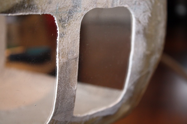

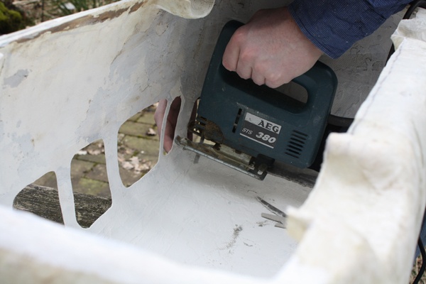

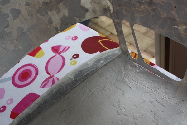

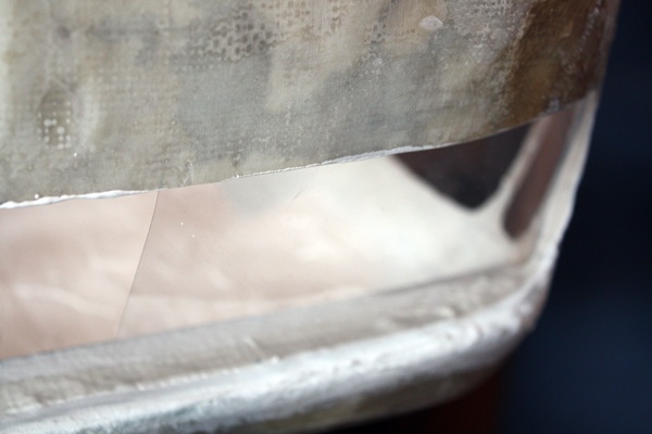

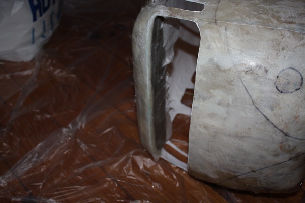

zo met de Dremel (eng ding) vandaag nog wat dingen uitgeslepen.
Deur en achterklep hangen er nu los in
Afbeeldingslocatie: https://fbcdn-sphotos-g-a.akamaihd.net/hphotos-ak-ash4/401246_10151192279978791_1192942933_n.jpg
Afbeeldingslocatie: https://fbcdn-sphotos-f-a.akamaihd.net/hphotos-ak-snc7/432312_10151192279983791_33919542_n.jpg

allemaal bedankt voor de leuke complimenten!
@Ianovski tja als ik de eerdere foto's terug kijk snap ik het heel goed :D
@julby ik ga daar zeker eens naar kijken

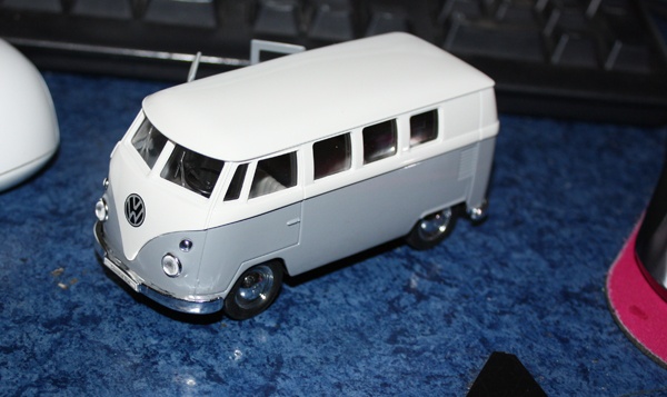

Ik heb een ideaal schaalmodel gekregen voor als we er straks mee verder gaan :P
Afbeeldingslocatie: http://tweakers.net/ext/f/uBZam6HwaNLVoTI0rAJyyjUg/full.jpg

TERW_DAN schreef op donderdag 24 januari 2013 @ 00:15:
Lijkt verdacht veel op de Welly VW Microbusjes die ik heb (€2,59 bij Action geloof ik :P ).
Ergens in de buurt van hier rijdt nog een échte T1 (T2 zie je wel vaker, maar T1 is toch zeldzaam), een donker groene.

Vandaag de ramen geschuurd en een laagje primer aan de binnenkant toegevoegd.
voor de eerste laag:
Afbeeldingslocatie: http://tweakers.net/ext/f/X4bJhf0Xw25uSk7Zklj7laah/full.jpg
na de eerste laag:
Afbeeldingslocatie: http://tweakers.net/ext/f/LIf6OPbnadpPEIxteOJga3BJ/full.jpg
close up:
Afbeeldingslocatie: http://tweakers.net/ext/f/bW0DvO7WE2Qqd4MVa1vZGXaB/full.jpg
Vandaag weer aan de casemod gewerkt.
Mijn achterklep heeft nu een eerste laag plamuur. Deze was erg grof en scherp.
Aan de onderkant zat een scheur, dit heb ik vandaag gerepareerd:
Afbeeldingslocatie: http://tweakers.net/ext/f/DmCS2id9gRNVTQKN4TYvYCZO/full.jpg
Om de juist vorm en rand te krijgen heb ik bij de voorramen een randje gemaakt van frikandellenkarton en deze vastgelijmd met een lijmpistool:
Afbeeldingslocatie: http://tweakers.net/ext/f/8fNPRMWCVvHJ7dtj99GflZBk/full.jpg
De rand is bedoeld zodat de ramen iets dieper liggen:
Afbeeldingslocatie: http://www.armyvehicles.dk/images/vwt1m211.jpg
Na het bijsnijden van de lijmrand heb ik hier een 3 dubbele laag glasvezel met epoxyhars over heen gedaan.
Afbeeldingslocatie: http://tweakers.net/ext/f/SqY5dolWFjKyJ6wuHHjHNopz/full.jpg
Volgende keer snij ik de rand korter en komen de ramen erin, deze liggen al op maat klaar.

Het is weer zondag dus het is weer modtijd.
Vandaag heb ik de randen geschuurd en bijgewerkt met plamuur.
Om de raamrand in te korten bleken we zwaar materiaal nodig te hebben; er kwam zelfs een decoupeerzaag aan te pas. Frikandellenkarton in combinatie met een laagje glasvezel voelt net aan als beton. Dit kunnen we in de toekomst gebruiken voor de bumpers en andere kleine details.
knippen met speciale schaar
Afbeeldingslocatie: http://tweakers.net/ext/f/PblXJzekkJfZs6Dw4WNkat5W/full.jpg
toch maar zagen
Afbeeldingslocatie: http://tweakers.net/ext/f/KSIfUNyko4TzADYKCEXk8KTN/full.jpg
rechte rand
Afbeeldingslocatie: http://tweakers.net/ext/f/1iApp9JaxiKegcZUZyNwS6h9/full.jpg
Afbeeldingslocatie: http://tweakers.net/ext/f/t7mqIndBM5fFGBuzFOGsLtYR/full.jpg
met plamuur
Afbeeldingslocatie: http://tweakers.net/ext/f/AxBrho03GB9u08DlDWi2oA6V/full.jpg

Update:
Na weken zeer veel frustratie, dat ik zelfs bijna een klauwhamer heb gepakt dat ik het project gewoon wil kapot maken, heb ik afgelopen week er toch ramen in weten te krijgen:
Ik heb diverse lijmen, kit, etc gebruikt en ik kwam nu uit op dubbelzijdig tapijttape van de Action:
Afbeeldingslocatie: http://tweakers.net/ext/f/cgVvdbGKH3z262jZmHsoHjl2/full.jpg
Na de ramen op maat te hebben geknipt heb ik deze erin geplakt.
Afbeeldingslocatie: http://tweakers.net/ext/f/Nu3mCt4wLlpTXysVb56Q3mSH/full.jpg
Afbeeldingslocatie: http://tweakers.net/ext/f/MlWGGb2e04W2wzD7gdGpwllc/full.jpg
Afbeeldingslocatie: http://tweakers.net/ext/f/ul1q5OMyEFX5OrlRVbjqYhwe/full.jpg
Maarrrr natuurlijk moest het ergens weer mis gaan en ook na een dag is deze niet stevig en kan ik dwars door de ruit heen met mijn vingers en krijg ik allemaal deuken.
Afbeeldingslocatie: http://tweakers.net/ext/f/an895eYY9l4QubFZ7qxdkWjt/full.jpg
Na gisteravond veel brainstormen heb ik besloten toch voor plexiglas te gaan. Dit zal een stuk lastiger zijn om die vormen allemaal gelijk te krijgen. Heeft iemand een idee?

Gisteren heb ik een zelfde rand als boven gemaakt voor het dashboard.
Foto's volgen nog, want zaterdag gooi ik er epoxy overheen

Heb een tijdje niet opgelet op de mods. Nette vooruitgang en mooi dat de epoxy bevalt/beviel.
Ik heb echter wel een vraagje, ik zie aan de voorzijde van de bus verschillen met de echte. Jouw voorzijde loopt direct over in het dak, dit is bij de echte T1 bus echter niet zo. Is dit bewust gedaan of is het een detail geweest die gemist is? Dit is volgens mij ook de reden dat de voorramen niet lekker uitkomen met het bodywork (de rechte ramen + spijl).

Ik moet de foto's voor Clau nog even online zetten, de voorkant is nu wel wat aangepast, zodat die ook iets verder uitsteekt en de ramen er recht inkunnen.
